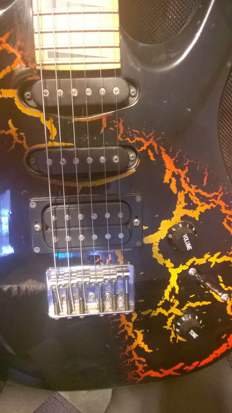

W czasie kiedy poszukuję drewna na budowę miniatur postanowiłem przeprowadzić remoncik mojego stareńkiego Mayonesa. Posiadam go od ok 25 lat i jest to moja pierwsza gitara.
W gitarze zostanie wymieniona cała elektronika poza pickupami (przynajmniej na razie, myślę o ich wymianie ale najpierw chcę przywrócić gitarę do stanu używalności) zostanie porządnie wyekranowana, wyregulowana... i to chyba tyle. Zastanawiam się jak pozbyć się obić i uszkodzeń na zasadzie uzupełnienia braków ale nie mam pomysłu.
Na razie gitara została rozebrana na czynniki pierwsze.
Czy może ktoś podpowiedzieć czym najlepiej wyczyścić elementy "srebrne" aby przywrócić je do właściwego stanu? Zastanawiam się też nad wymianą mostka. Klucze Schallera trzymają potrzebują tylko czyszczenia.
Prosiłbym o wszelkie porady i wskazówki. Nowej gitarki z niej nie będzie ale chciałbym żeby była w jak najlepszym stanie...
Z góry dziękuję za pomoc.
Daniel

remont zakończony. starałem się nie robić nic co wpływałoby na oryginalność instrumentu. teraz Mayo wygląda tak jak widać na fotkach. Przepraszam za kiepską jakość zdjęć.
Gitarę wstępnie wyregulowałem ale trafi do specjalisty na sprawdzenie i ew. regulację. nowa masa zrobiła cuda... :D
gitara dostała nowe struny Mangan 009 - 042
nowa elektronika
