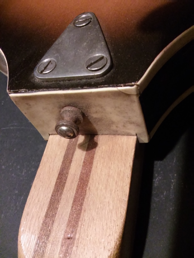

A więc stało się.
W moje ręce trafił Romeo w kiepskim stanie.
Postanowiłem spowodować żeby znowu zagrał i wyglądał.
Ze względu na sentymenty postanowiłem,że będzie to rekonstrukcja przywracająca oryginalny wygląd i cechy użytkowe.
Wyjaśnienie - nie jestem lutnikiem, jestem majsterkowiczem.
Moja żona jest muzykiem a Romeo ma być prezentem.
Liczę na Waszą pomoc i wsparcie fachową wiedzą.
Zamieszczam więc kilka zdjęć aby pokazać stopień zrujnowania.

Więc na wstępie pytanie z mojej strony. Jak sprawdzić wilgotność instrumentu?
Niestety zanim wpadłem na cudowny pomysł zwrócenia się do Was fachowcy po opinię zabrałem się za robotę ochoczo po swojemu.
Całe szczęście coś mnie tknęło i spakowałem gryf i pudło w worki foliowe. Zdałem sobie sprawę, że to delikatne i wymagające urządzenie.
Gryf został oczyszczony z lakieru wraz z podstrunnicą. Chciałem ratować oryginalny ale sam odpadał po podrapaniu pazurem. Na pudle jest lepiej, trzyma się jednak jest wyraźnie spękany, co jest raczej naturalnym zjawiskiem.
Zależy mi żeby go zachować, jest cieniowany z warstwą brokatu. Na gryfie też brokat wmieszany był warstwę lakieru.
Mój plan jest taki:
1. Na całym pudle wygładzić bruzdy spowodowane popękaniami lakieru, zostawić bezpieczną cienką warstwę aby zachować oryginalne cieniowania i brokat.
2. Po odpyleniu całość przetrzeć rozpuszczalnikiem, który spowoduje nieznaczne rozpuszczenie oryginalnego lakieru z wierzchu, wypełni nim pozostałe pęknięcia co spowoduje ich zasklepienie, sklejenie i co za tym idzie wzmocnieniem całej warstwy.
3. Po wysuszeniu przetrzeć drobnym papierem ściernym i na całość natryskowo nanieść warstwę (kilka?) lakieru poliuretanowego, wypolerować.
Wykonałem już próbę na małym niewidocznym fragmencie. To może zadziałać.
Co o tym sądzicie ? Proszę Was o uwagi i porady jak w inny sposób można odnowić tak spękany oryginalny lakier?

Re: NAGI ROMEO
Gryf bukowy z wklejkami jakimiś mahoniopodobnymi trochę marny materiał ,ale mógłbyś się pokusić o zdjęcie podstrunnicy i wywalenie starego nie działającego ( raczej na 100%) i wstawienie działającego ,jeśli Ci zależy na oryginalnym drewnie i jeszcze działającym gryfie ,bo z tego co pamiętam w Defilach pręty nie działały .
Sprawa lakieru jeśli ma zostać taki spękany ( to był dawny poliuretan ,a utwardzaczem był kwas chyba solny ) i dlatego on tak sobie sechł i sechł aż popękał ,to tak jak piszesz delikatnie zmatów i pomaluj nitrem lub poliuretanem .

Gryf jest bukowy a wstawki są mahoniowe albo grab. Grab raczej nie jest drewnem "mahoniopodobnym". To na zdjęciu raczej przypomina mahoń.
W Romeo 2, bo to właśnie jest ten model, nie miał co działać pręt regulacyjny, bo tam go po prostu nie ma. Jest płaskownik aluminiowy co ma usztywniać konstrukcję, jak się wygiął razem z szyjką to nie ma regulacji oprócz prostowania mechanicznego.
Pręty działały jak były, tylko że ludzie nie wiedzieli po co on tam jest i szyjka gięła się razem z prętem. Mam wiele gitar defil, gdzie w momencie zakupu pręt nie był w ogóle używany. Jak się posmaruje to działa, chyba że ktoś na siłę kręcił i gwint zerwał ale to może się stać i z Gibsonem i Fenderem jak sieroty się do nich dorwą.
Lakier to żaden poliuretan bo go nie używano w Defilu w tamtych latach. Poliuretan był użyty dopiero od 1986 roku a utwardzacz to nie żaden kwas solny.
Romeo jak wszystkie gitary Defil w tamtych latach był malowany nitro i pękanie to cecha właśnie nitro, poliuretan tak nie pęka.
Matowienie chyba tu za wiele nie pomoże, bo pęknięcia "idą" od drewna. I nie maluj na to poliuretanem bo się zważy z nitro.

Dzięki poco, wojtek i vintage! Każda, dosłownie każda informacja i uwaga jest dla mnie bardzo cenna. Vintage dzięki za tak ważne, a nieznane mi informacje chociażby o wklejonym rdzeniu w gryfie.
Najważniejsza dla mnie teraz kwestia to lakierowanie. Czym to zrobić żeby nie zaszła jakaś niepożądana reakcja z oryginalnym lakierem?
Z drugiej strony nie chcę malować czymś co da wytrzymałą warstwę zabezpieczającą typu Hartz lack. Piszę o nim bo jest to jedyny znany mi tak twardy lakier. Oczywiście zamierzam malować przy pomocy aerografu.

Gryf musiałem obrać do drewna. Lakier sam odpadał. Aby uzyskać efekt zbliżony do fabrycznego zastosuję się do Twoich wskazówek o materiałach i kolejności warstw. Na body zastosuję nitrocelulozowy, nie chcę ryzykować zważenia o którym piszesz. Dysponujesz imponującą wiedzą. Dziękuję Ci za poświęcenie czasu na wpis. Tak się składa że są to informacje bardzo potrzebne na tym etapie. Będę informował na bieżąco o postępach. Pozdrawiam

Coś położyć muszę. Tylko co w takim razie jeśli nie nitro i poliuretan?
Re: NAGI ROMEO
Śmiało połóż nitro, powierzchnię dobrze przetrzyj włókniną ścierną, oczyść benzyną ekstrakcyjną i sprężonym powietrzem. Zrób próbkę z boku i na 90 % nie zagazuje, pytałem się kilku lakiernikom co gitary też lakierują i każdy twierdził że gazowanie to wynik zwykłego niedbalstwa o sterylność podłoża i wystawiania go na wysokie temperatury więc polecam lakierować wieczorem
Lakier rzecz jasna powinien być ze specjalistycznej firmy
