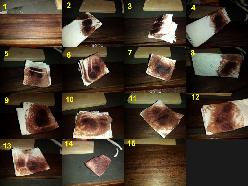

Witam, kolegów wziąłem drugi kawałek palisandru na następną podstrunnicę i zacząłem czyścić acetonem, na pierwszej też tak wyłaziło to brązowe, ale pomyślałem, że to może jakiś barwnik z drzewa się sączy i że to normalne, może to te olejki itp. o czym było mówione co wy sądzicie o tym? każde zdjęcie to nowy kawałek ręcznika papierowego i to ciągle wyłazi... chyba czeka mnie kąpiel w acetonie, jak pisał Szlifek wcześniej, tyle że w tych deskach nie ma wosku, papier się nie zapycha, czyli to coś innego tam siedzi.
A zrobiłem próbkę, jak pisałem poprzednio, na razie przemyłem IPA i było lepiej ma mahoniu zostały włókna z palisandru po oderwaniu, czyli jest progres

Wosk może być - ujawnia się przy jechaniu papierem nieco zabitym.
Wyższa temperatura po prostu.

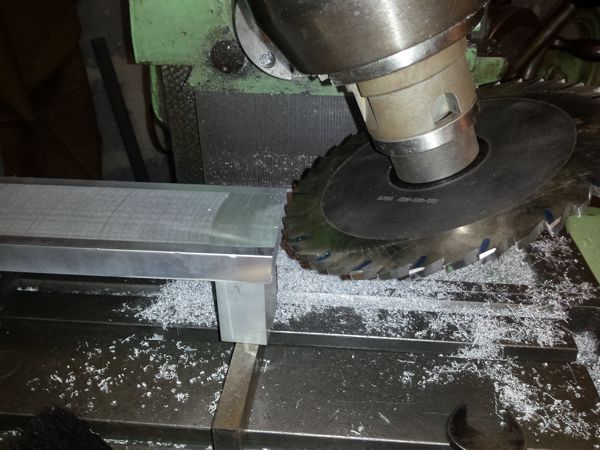

Witam i dziękuję za pomoc, szczególnie od TeEn, który był gotów nawet w garściach mi kostny przesyłać myślę że uporałem się z tematem, porządnie myjąc podstrunnicę w acetonie, przekładając warstwą isopropylenu, udało mi się uzyskać efekt wyrwanych włókien, ponadto załączam jeszcze wyniki frezowania "radius blocka" za pomocą frezu tarczowego o średnicy 190 mm pochylonego pod kątem 23* dzięki tej wariacji uzyskałem promień przybliżony do 10"
