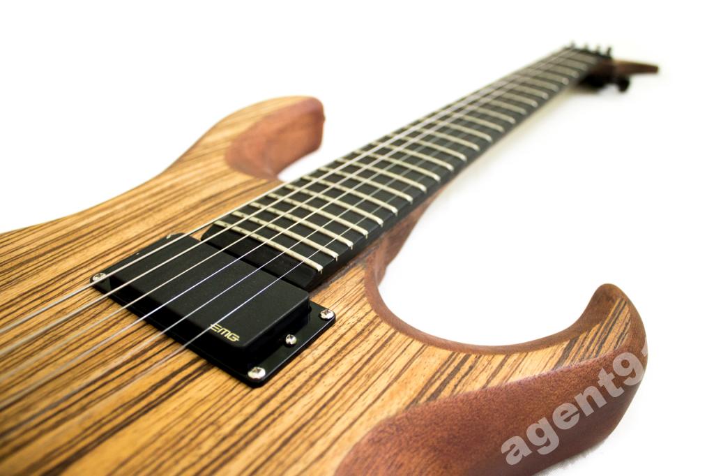

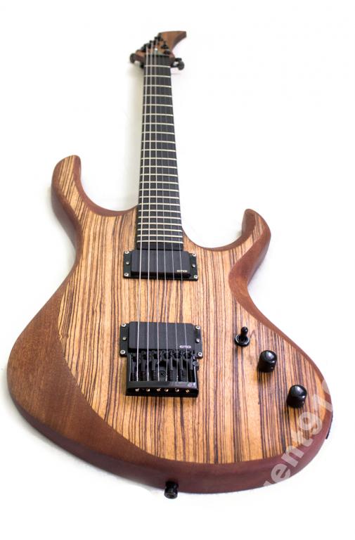

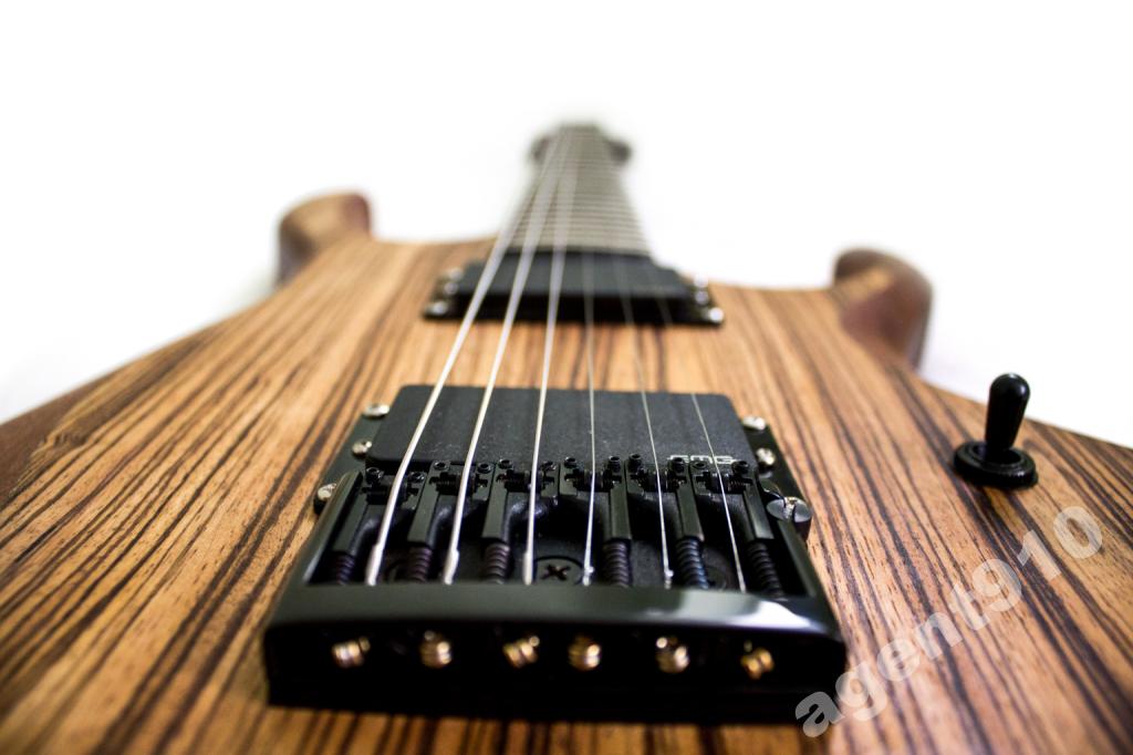

Witam forumowiczów.
Przedstawiam gitarę w całości wykonaną ręcznie, w przeciwieństwie do telecastera z kilku tematów niżej.
Całość wykonana z mahoniu sapelli, jednak mam wątpliwości co do drewna gryfu.
Na top został naklejony fornir Zebrano. Fornir, dla tego, że ograniczał mnie budżet. Podstrunnica z drewna hebanowego z radiusem 12 cali. Teraz czas na osprzęt. Przetworniki to EMG 81 oraz 85, mostek Schaller 3D, klucze Planet waves, blokowane. Siodełko Graph Tech. Gryf został wklejony w korpus. Jestem bardzo mile zaskoczony długim sustainem gitary.
Wykończenie naturalne, olej. Nałożyłem 4 warstwy oleju. Pierwsza na zimo, dwie kolejne na gorąco i ostatnia żadszym olejem do konserwacji na zino. Całość uzyskała satynowy półmat. A teraz kilka fotek:

Powiem Ci, że mnie ta estetyka z zebrano nie odpowiada. Przyczyna jest taka, że nie ma logicznego wytłumaczenia dla brzydkich , moim zdaniem, konturów tego topu w stosunku do korpusu.
Dowolność zarysu kształtu zdaje egzamin przy monolitycznych konstrukcjach, natomiast dołączenie czegoś z wyraźnym rysunkiem, zmuszającym do szukania linii koncepcyjnej już powoduje zaświecenie się żarówki i nasuwa n-pytań.
Lepiej by wyglądała bez tego topu. Dla mnie, spory dysonans.
Nie zmienia to wartości instrumentu jako gitary, czyli walorów użytkowych

Witam. Jak dla mnie bomba ogólnie
Trochę kontur tego "topu" w jednym miejscu krzywieje, ale może to wina foty. No a poza tym to elegancka, widziałem ją zresztą na alledrogo niedawno. Poszła już? Pozdro

Ryszardzie. Top to raczej kwestia gustu. Mi bardzo się podoba to wykończenie. Szkoda, że jest to tylko fornir. Bardzo lubię zabawę z egzotykami.
Toudi gitara była na alledrogo, jednak rozmyśliłem się z jej sprzedażą. Sprzedałem wszystkie inne gitary, a ta pozostaje u mnie na stałe, chyba, że zrobię coś lepszego
Aktualnie pracuję nad basem o podobnym kształcie, lecz top jest z wędzonego dębu, a w planach kolejny telecaster, tym razem bardziej modernistyczny. Czas pokaże efekty ![:)](./images/smilies/icon_smile.gif)

Top, wykończenie, kształt - kwestia gustu. Jednemu się podoba, innemu nie.. mnie się na przykład średnio podobają mało dyskretne wkręty mocujące ramki do przetworników oraz gniazdo jack. Wielkość i kolor..

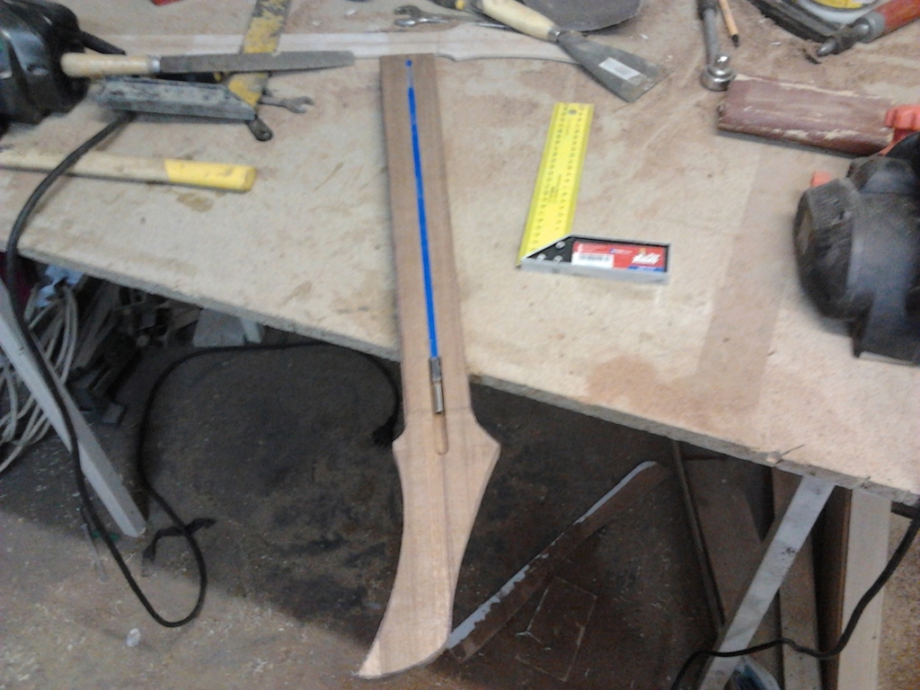

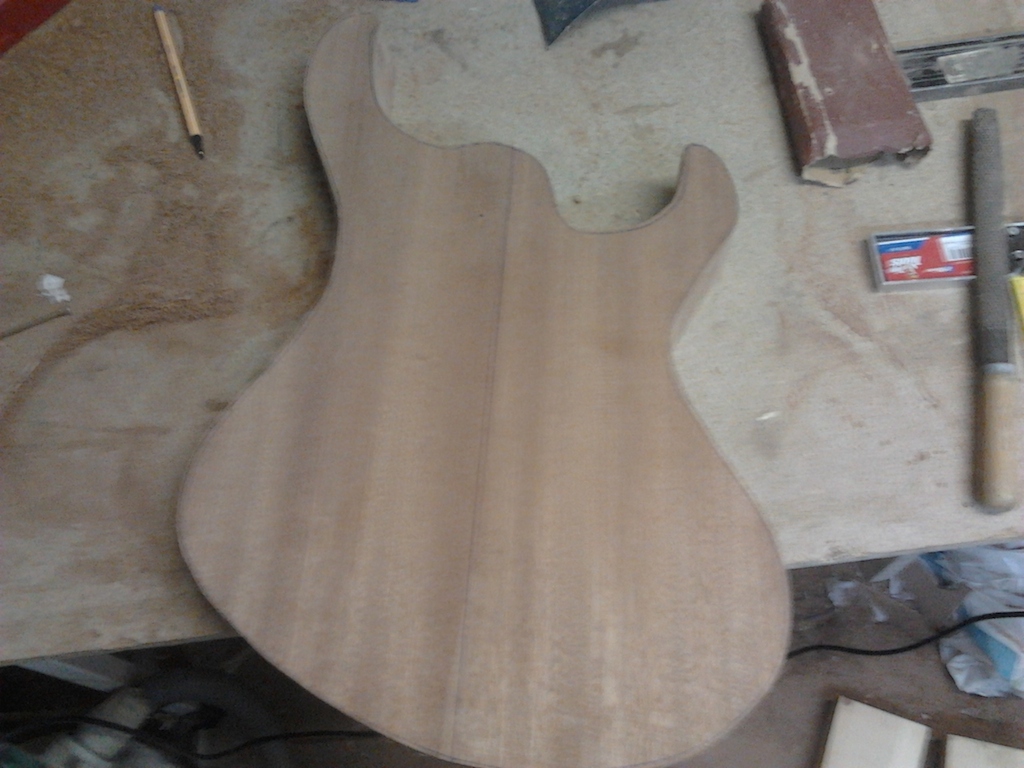

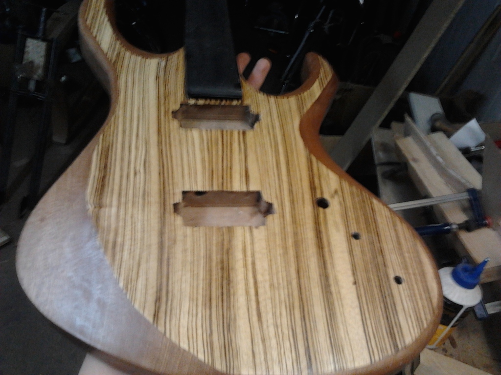

Więc na życzenie kolegi shopiK'a wrzucam fotki z budowy. Galeria trochę wybrakowana, ale tylko tyle udało mi się zrobić.
Re: Superstrat produkcji własnej
Dzięki. Takie zdjęcia bardzo mobilizują i zawsze można coś podpatrzeć.
