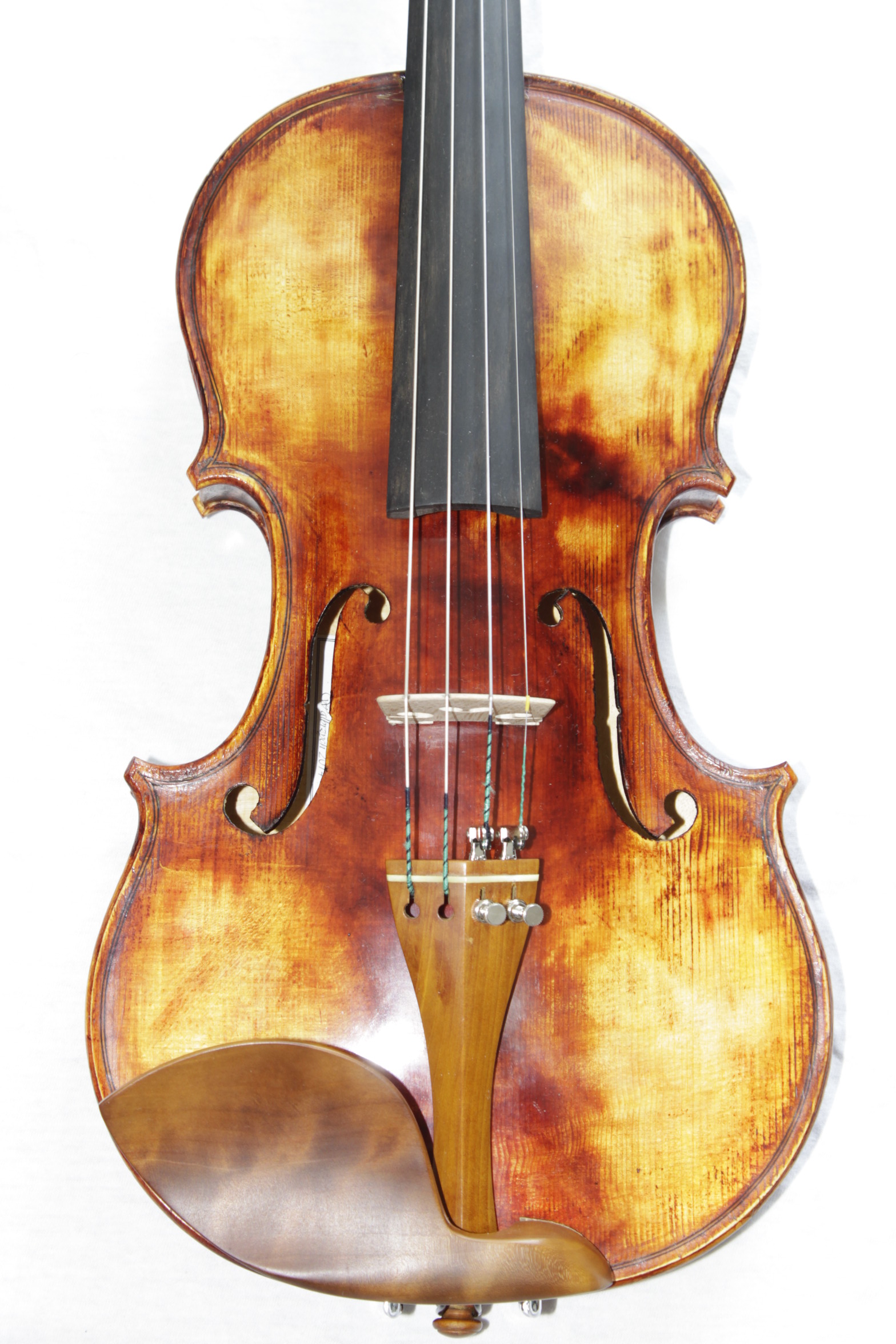

lutnik.pl pisze:Zrobiłem dziś nowe fotki, wyszły trochę lepiej od poprzednich.
Nie gram ani nie słucham muzyki klasycznej więc skrzypce to dla mnie bardziej mebel niż instrument
ale wyglądają bardzo ładnie. Gratulacje. Zgadzam się też z kolegami, że obecność "klasyka" kapitalnie wzbogaca to forum.
Co do stylu wykończenia widzę, że "postarzenie" dotyczyło jedynie zabarwienia bo bezbarwny jest położony jak na nowym instrumencie. Mówiąc o stylu "relic" czy "aged" miałem na myśli technikę polegającą na kompleksowym upodobnianiu do starego intrumentu (tak by nowy wyglądał jak ten użytkowany od 100lat).

Co do postarzania... w smyczkowych instrumentach nie postarza się lakieru tak by był matowy i okryty sadzą z kominka :P Wszystkie dobre stare instrumenty wyglądają jakby bezbarwna politura była nowa, dlaczego? ponieważ instrumenty np. A. Stradivariego czy rodziny Amati, rodziny Guarneri sa na bieżąco korygowane przez lutników, zazwyczaj co pół roku taki instrument musi przejść przegląd i poprawia się wszelkie niedoskonałości. Ludzie którzy płacą grube pieniądze za swoje instrumenty dbają o nie, jeśli instrument jest bardzo zaniedbany kładzie się nową politurę itp... aczkolwiek jak dla mnie i tak najważniejsze jest jak instrument brzmi... gdy pójdę do filharmonii i usiądę w ostatnim rzędzie nie dostrzegę czy instrument ma pięknie wykończone krawędzie, za to chciałbym słyszeć jego dźwięk

Adam, fajnie piszesz, dokładnie takie same mam wrażenia, żę patrząc na Twoje skrzypce. Nie powiedział bym, że to postarzenie instrumentu, ale fakt też, że nie jestem znawcą. Zawsze myślałem, że takie barwienie to nie imitacja efektu starości, a sposób prezentacji instrumentu. Jednak większość skrzypiec jest po prostu lakierowana bez tych niuansów barwnych - mi się nie podoba, wolę takie jak pokazałeś:)
