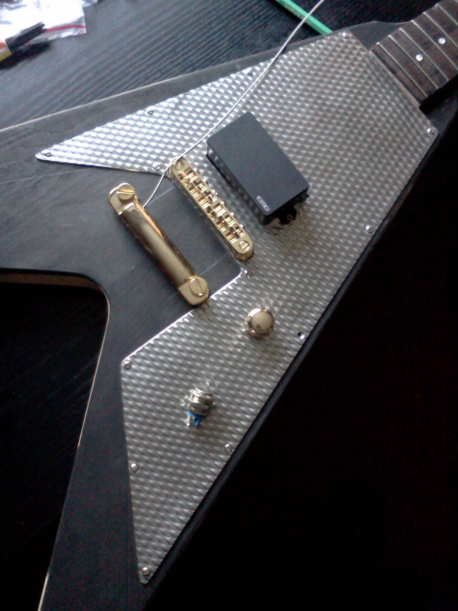

Kształt pickguardu był ustalony od początku na '67 i eksperymentować z jakimiś pośrednimi kształtami nie będę. Prawdopodobnie wydaje ci się przytłaczający, bo trochę na nim pusto - nie ma drugiego przetwornika, reszty gałek (będzie jeszcze srebrny killswitch). Wrażenie wizualne na pewno zmienią jeszcze założone struny i śrubki mocujące płytkę.

Oprócz tego nawierciłem otwory pod śrubki montażowe pickguarda i otwory w drewnie pod mostek i strunociąg. Zostało jeszcze wywiercenie otworów na śrubki przetwornika i na potencjometr i killswitch (ustalenie położenia zostawiam w gestii zamawiającego).
Zamontowałem też gniazdo jack, w innym niż w oryginale miejscu, bo pod górnym 'ramieniem' korpusu. Żeby doprowadzić do niego kabel, już wcześniej (przed sklejeniem połówek korpusu) wywierciłem długi otwór od środka gitary równolegle do zewnętrznej linii górnego ramienia. Teraz, po ustaleniu dokładnego miejsca gdzie ma być gniazdo, wywierciłem drugi długi kanał, tym razem równolegle do osi strun. Wszystko wierciłem z ręki, więc nie byłem pewien, czy się to powiedzie. Udało się jednak, kanały przecięły się i kabel przechodzi bezproblemowo (od gniazda do otworu pod przetwornik.
Po pomyślnym przetestowaniu długości menzury i ułożenia strun w osi gitary, nadszedł moment na wklejenie gryfu. Klej titebond original, dużo go nie nakładałem, a i tak spora część wyszła przy ściskaniu. Znaczy, dopasowanie gniazda wyszło dobrze :-)
Pierwsze założenie strun - gitara gra całkiem głośno z deski, progi nie brzęczą. Do zrobienia zostało wyrównanie przejścia stopy w korpus i... będzie można malować :-)
Zamontowany mostek i strunociąg.
Płytka gniazda i mostek.
