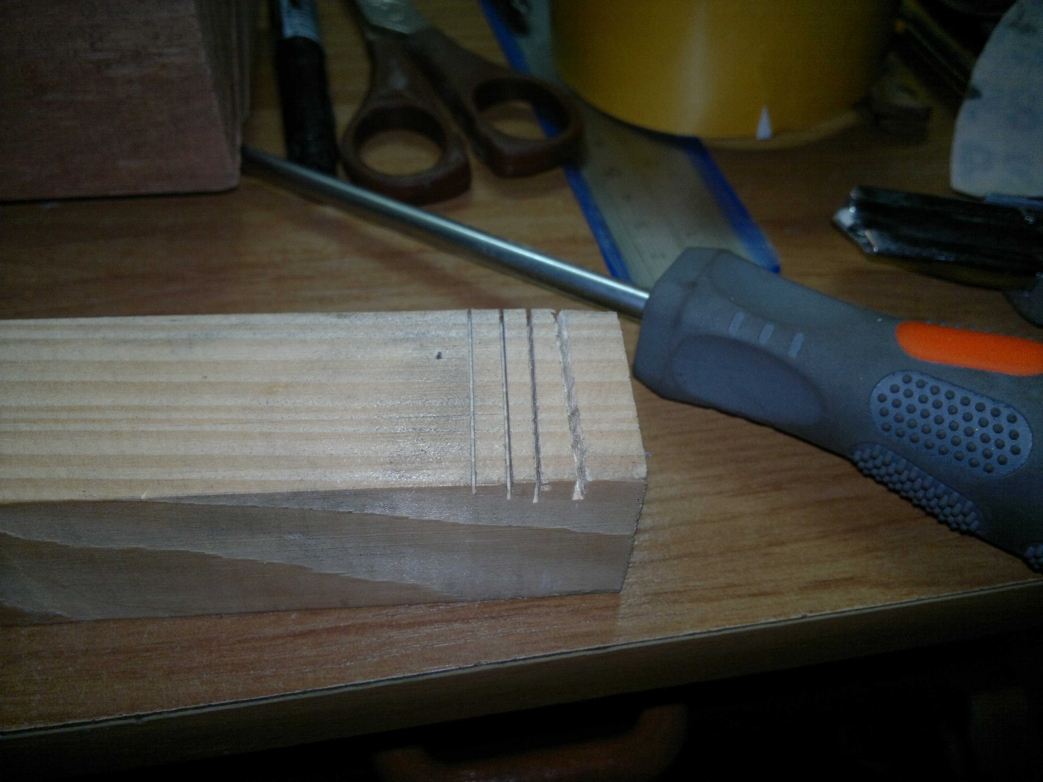

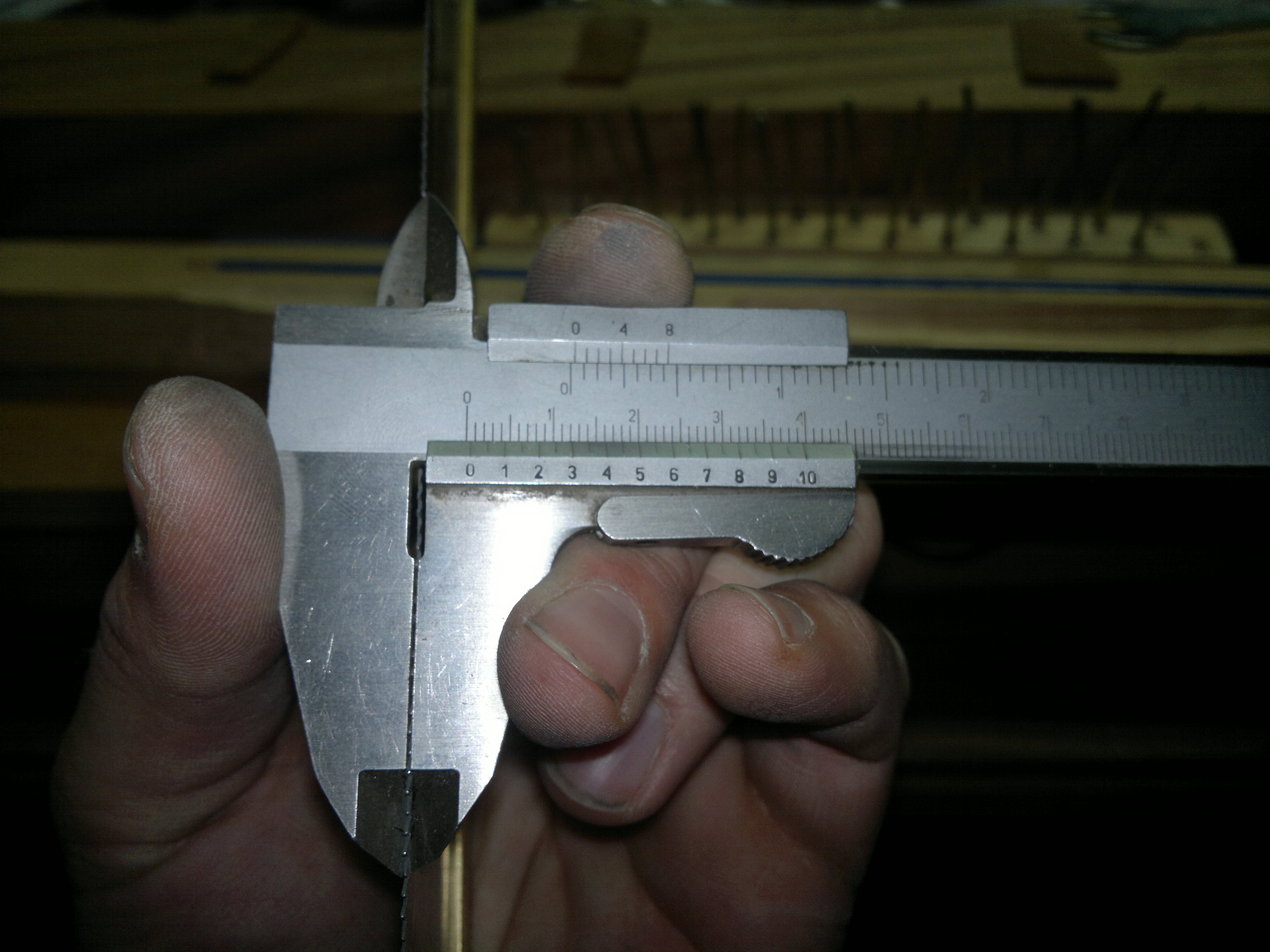

Więc:
1. ścisnąłem zęby piły w dużym imadle przez dwa płaskie metalowe klocki (niestety bez fotki) później zmierzyłem suwmiarką z ponad 1mm zrobiło się 0,54
2. nakleiłem na poziomnice papier ścierny 800, przy pomocy taśmy dwustronnej
3. przymocowałem piłę do płaskiej powierzchni śrubami stolarskimi przez drewniany klocek, który przy okazji był prowadnicą.
4. kilka minut szlifowania, potem druga strona, mierzenie grubości i próba na kawałku drewna. Niestety za mało, grubość 0,5 mm
5. drugie podejście trochę grubszym papierem było konieczne, po tym uzyskałem 0,45 mm
Na samym końcu foto z próbek jak widać od prawej próbka z przed ingerencji w rozstaw zębów aż do finalnej obróbki
wyszło zaskakująco dobrze. Dziękuje wam za wszystkie podpowiedzi były bardzo pomocne :) Po nowym roku będę robił przyrznie do progów. Pozdrawiam. :)

A widzisz, tutaj grubość brzeszczotu podana 0,3 mm i zapewne tobie się to zgadza, skoro mówisz że dobra jest, a na tej co ja kupiłem powinno być 0,45 mm a było 1,2 mm to dość spora różnica przyznasz :/inna sprawa że nie mam w tej chwili już kasy na lepsze czy w tej samej cenie i tak zebrałem opier... od żony za zakup piły taśmowej na raty, w końcu się nie przelewa, a ja się pakuje w długi... :( póki co robiłem testy na tej przerobionej pile, nabiłem próg w jeden rowek i przy próbie wyrwania oderwało się trochę palisandru, więc raczej się trzyma, wiem wiem zaraz mnie wszyscy zjadą, że kichę czynię ale chce wreszcie żeby coś sie ruszyło w budowie :( A tak btw. masz jakiś sposób na ustawienie wysokości cięcia na takiej pile? bo na takiej prostej z grzbietem to trzeba dojechać do końca przyrzni (oczywiście wcześniej ją ustawiając) tak myślę ... :P

ps. Nie myl grubości brzeszczotu z rzazem. To, że brzeszczot ma 0.45mm nie znaczy, że taka będzie szczelina. A rozwarcie zębów to co?
Zmierzyłem teraz SWB-3. Ostrze grubości 0.3, a na zębach 0.5mm. Czyli OK. Weź pod uwagę, że trzpień drutu progowego ma zwykle 0.5mm. Do tego dochodzą rozpórki, które mogą dawać odczyt prawie 1mm szerokości. Szerokość szczeliny pod progi powinno się dobrać do drutu, który będziesz instalować oraz do rodzaju drewna podstrunnicy. Miękkie drewno może bez problemu przyjąć drut w szczelinach naciętych na styk, a podstrunnica z twardego drewna (np heban) może się odkształcić do progi będą rozpychały szczeliny.
