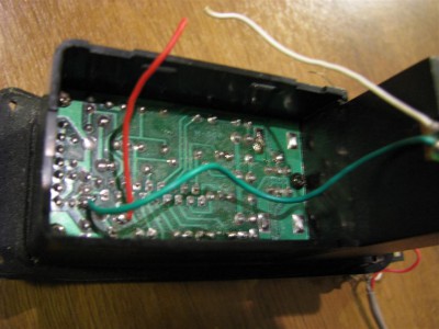

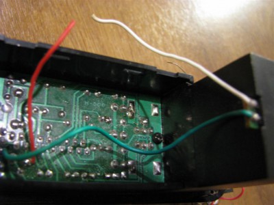

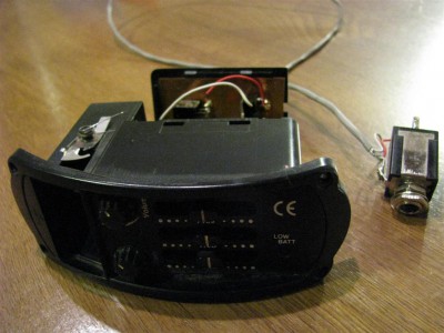

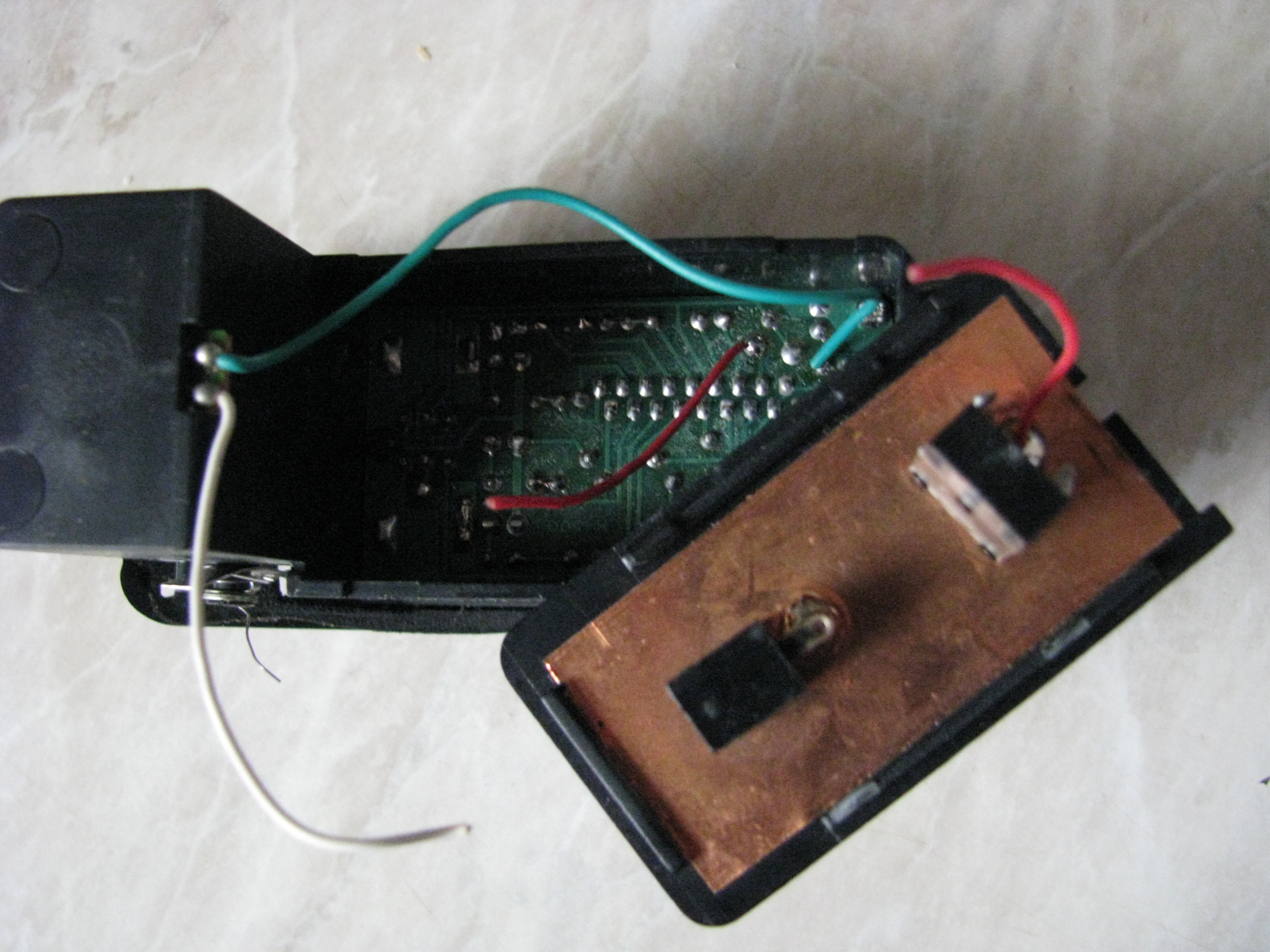

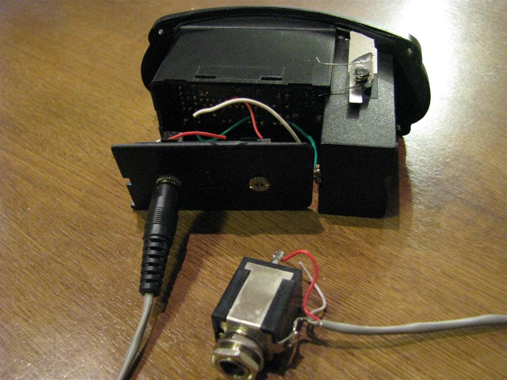

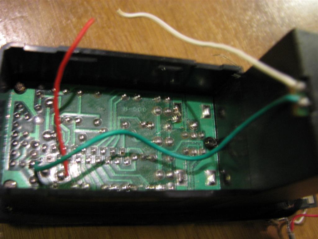

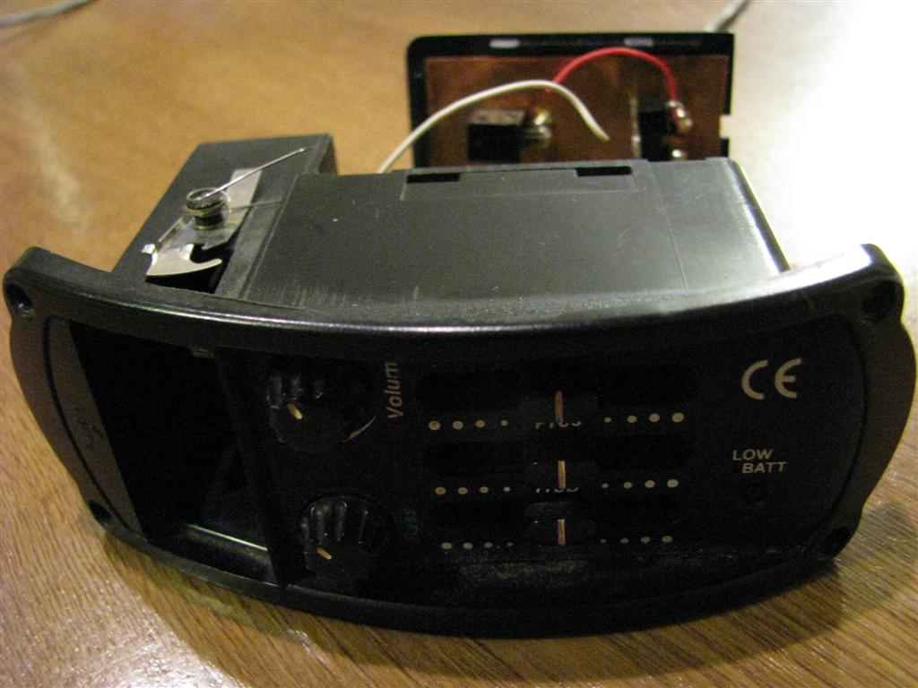

Witam.Postanowiłem zrobić porządek z elektroniką Craftera którego dostałem kilka lat temu od brata.Problem polegał na braku puszki na baterię wiec kupiłem uniwersalne pudełko ale okazało się Połączenia elektroniki timber plus i pickupa shadow w elektroakustyku po demontażu elektroniki że mnie pewne sprawy przerosły.Prawdopodobnie ktoś niefachowo próbował coś kiedyś naprawić i po otwarciu zauważyłem pourywane kable.Niby nie jest tak źle na oko ale nie mam pojęcia co gdzie wlutować.Schematu nie znalazłem w sieci a gdybym nawet miał to nie wiem czy sobie poradzę bo z elektroniką mam niewielkie doświadczenie.Czy na podstawie zdjęć może ktoś pomóc mi to poskładać do kupy ? Mogę fotki wrzucić lub wysłać.dzięki z góry za pomoc.Dodam że zielony i biały wychodzą z puszki na baterię a z płytki o złotym kolorze wychodzi czerwony z gniazda do podłączenia jack ze wzmacniaczem.To gniazdko poniżej to wejście pickupa.

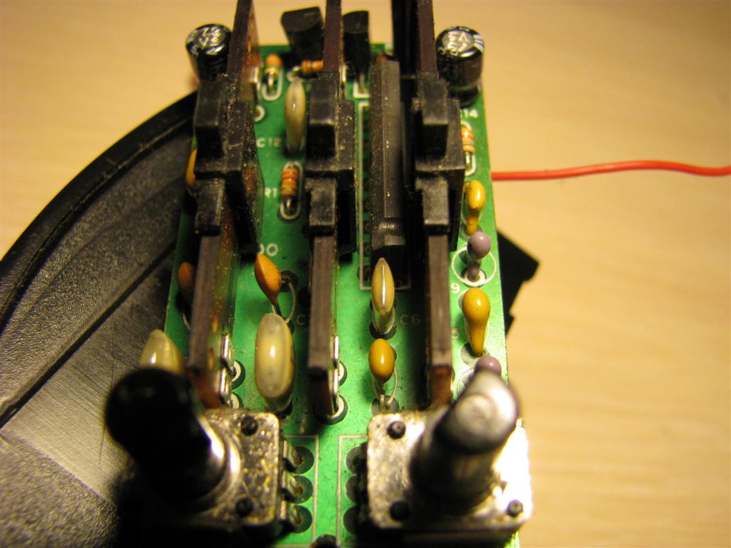

Pomoże jak wyjaśnisz dokładnie co do czego ma być, może więcej zdjec z innych stron. To jest pudło z przetwornikiem i preampem czy jak??

gitara to Crafter ED-50CEQ w płytce nie ma wpiętego piezo bo został w pudle w mostku i nie mam go jak wyciągnąć.Gniazdo na piezo jest obok gniazdka jack w płytce którą na fotach widać

Ja tu dokładnie nie widzę płytki i nie mogę ocenić w których miejscach były przylutowane kabelki. Musisz raczej sam to znaleźć. Ogólnie to nic skomplikowanego, jakbym miał to w rękach to by pewnie z 10 min zajeło ale tak to nic nie widac i razcej nie będzie widac bo nie uzyskasz takiej jakosci,żeby luty było widac. Generalnie zasada prosta jest - kabelki muszą iść od gniazd do płytki i od baerii do płytki tez, tzreba tylko znalezć odpowiednie miejsca na wlutowanie. Podejrzewam,że płytka jest opisana tylko tzreba rozebrać bardziej i z drugiej strony zobaczyc co jest. Na bank cos pisze

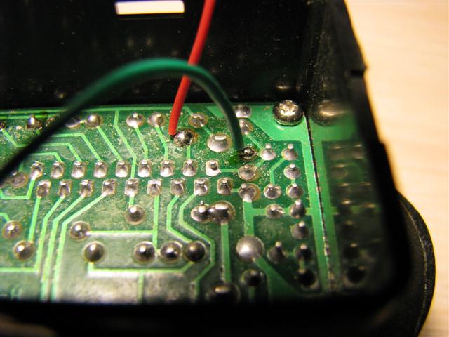

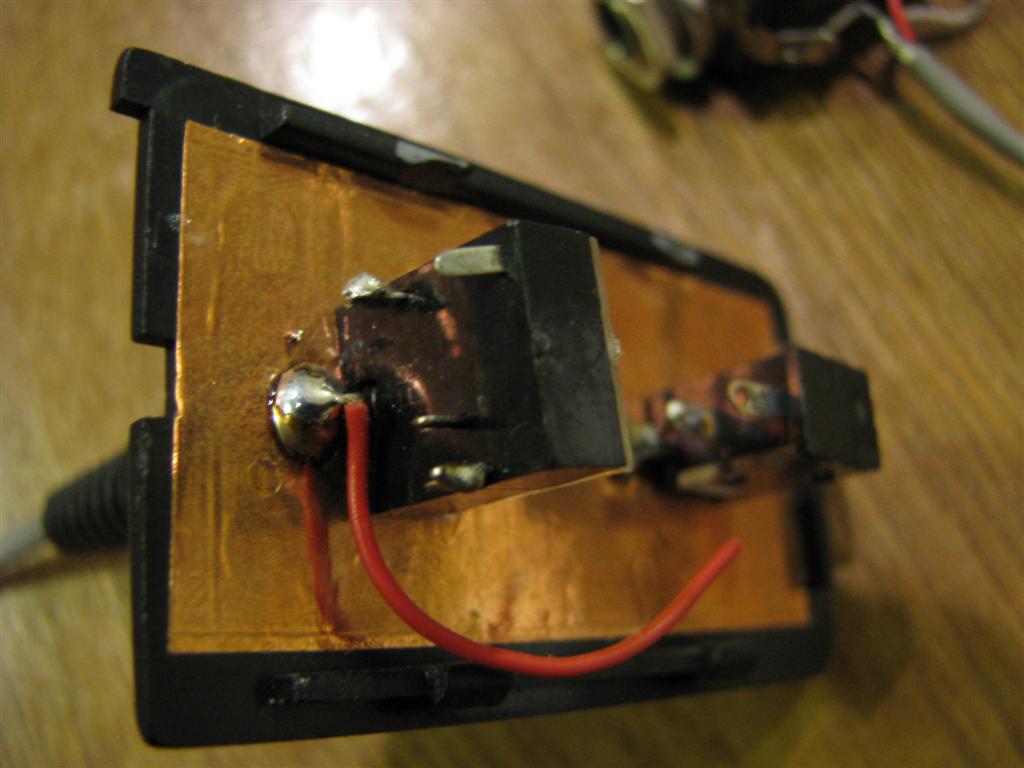

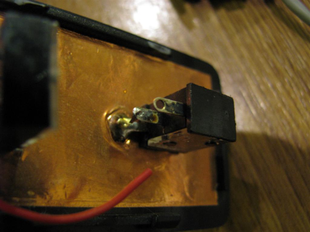

Z płytki wychodzą tylko 2 kable-jeden zielony do baterii i drugi czerwony skądś urwany-na płytce nie widać innych miejsc gdzie coś było dolutowane.z baterii wychodzi jeszcze kabel biały też nie wiem gdzie powinien być..Na płytce o złotym kolorze która jest jednocześnie denkiem całego urządzenia są dwa gniazda.Gniazda out jest gniazdem którym łączymy gitarę do pieca tyle ze tutaj jest to na kablu widocznym na zdjęciu zakończonym wtykiem duży jack.Tak więc to gniazdko out w złotej płytce ma dwa wolne miejsca gdzie coś było wlutowane i jeden czerwony kabel który gdzieś powinien być podpięty.Dodam że jest jakby zmasowany z tą złotą płytką (sądzę że to jakiś ekran.Obok tego gniazda out jest gniazdo input do wpięcia przetwornika piezo.Jest zmasowane z tym złotym ekranem i ma jedno miejsce wolne gdzie widać był wlutowany przewód.Starałem się jasno opisać,nie wiem jak wyszło ale mam nadzieję że coś z tego będzie :).W skrócie-jeden biały luźny z baterii,jeden czerwony luźny z preampa , i jeden luźny czerwony z gniazda out .Trzy wolne miejsca na kabelki ,dwa w gniazdku out i jedno w gniazdku in na przetwornik

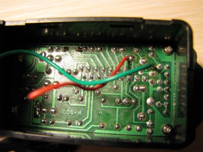

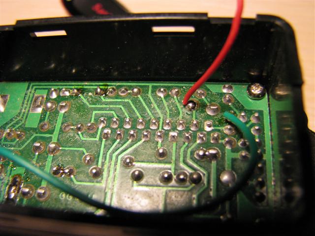

Ok. Jesteśmy bliżej. teraz sprawdz co to jest ten czerwony kabel na płytce drukowanej (tej zielonej z lutami) czy to jest plus (idzie gdzies ze ściezki), czy tez jest to minus (widac bedzie czy jego ścieżka łaczy sie z ta dookoła czyli masa) bo nie widze dokładnie, chyba,ze zrobisz jeszcze jedna fotę tej zielonej płytki, ale ustaw porządnie aparat,żeby sie nie poruszyło

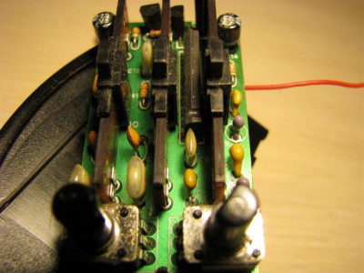

Kolejna porcja fotek

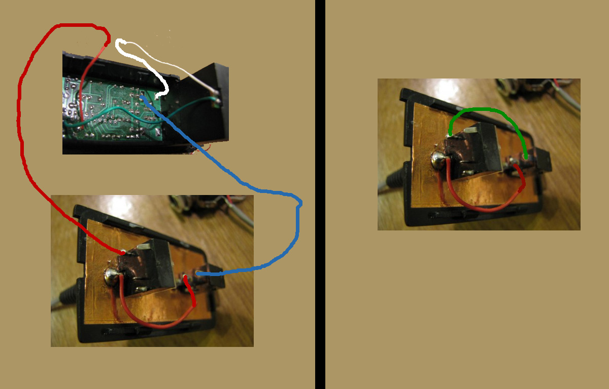

Ja myśle,że będzie to cos w ten deseń jak na lewym obrazku tylko,że :
- trzeba wykminic w którym miejscu ma byc ten niebieski wpięty. To sygnał i musi być w odpowiednim miejscu na płyce wlutowany. Dałem go w to miejsce, gdyz z fotek wydaje mi sie,że tam jest ruszony lut. Może być tak,ze ten czerwony na płytce jest wejściem sygnału w takim razie tzreba poszukać wyjścia i wtedy niebieski połaczysz z czerwonym a znalezione wyjście z tym czerwnym na gnieżdzie pickupa
- biały mażesz dac do masy na płytce jak narysowałem
Głowy nie daje - najlepiej jak się umówisz z Kombinatem i wezmie to w łapki.
Prawy rysunek obrazuje najprostrze połączenie z ominięciem preampu.

Post autor: łysy32 » 2012-10-18, 20:47
tam gdzie podczepiłeś w gniazdku input pickup niebieski nie ma śladów lutowania za to w tym gdzie dołączyłeś czerwony z płytki drukowanej jest jeszcze jeden pin gdzie było coś dolutowane więc może niebieski powinien iść właśnie tam na to drugie gniazdo.Z tym że tego niebieskiego nie ma ( w tym sensie że nie ma żadnych innych kabli) Możliwe że ktoś grzebał i jeden kabek się upłynnił .Na drukowanej jedno miejsce wygląda na lutowane ale głowy nie dam czy tam coś było czy tylko taki lut wyszedł.Nie chcę ryzykować że coś spalę bo szkoda by było

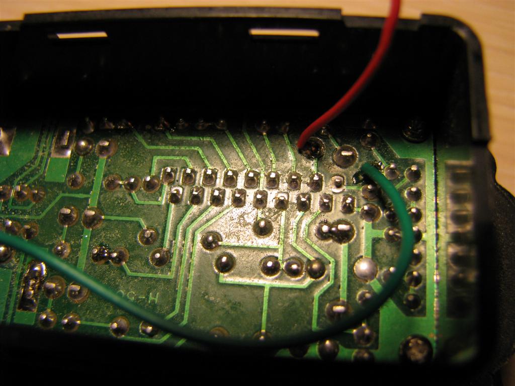

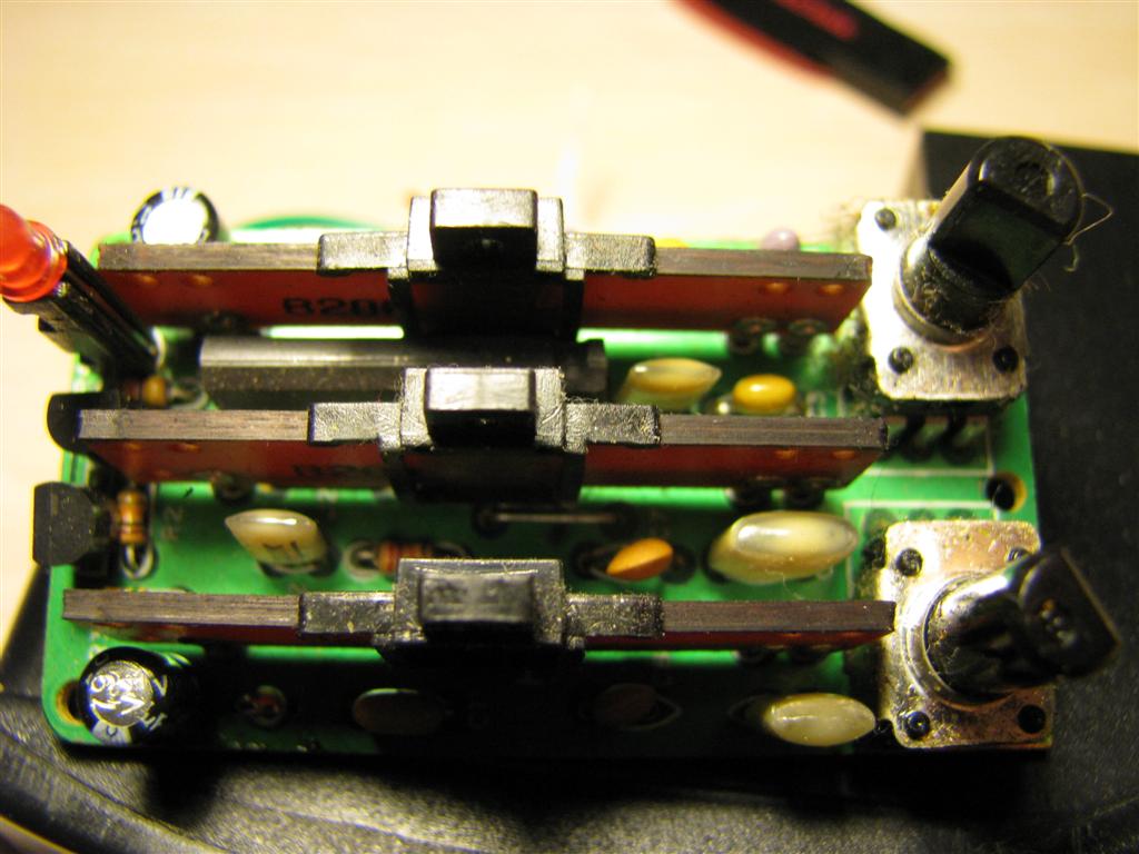

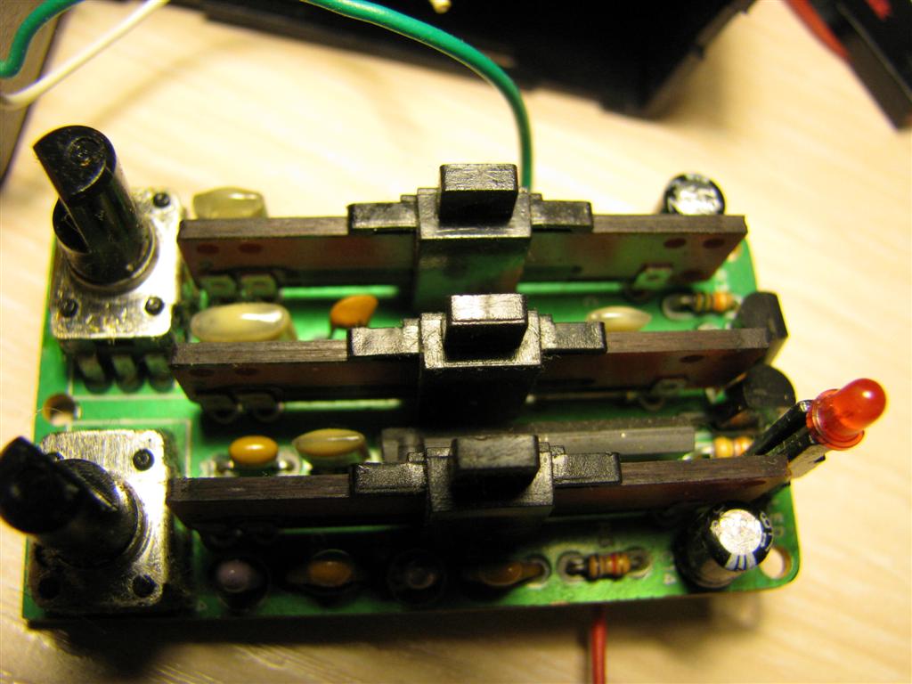

Post autor: łysy32 » 2012-10-18, 21:02
Czerwony jest przylutowany do jednej z nóżek scalaka widocznego pomiędzy potencjometrami.Zielony po ścieżkach jedna do kondensatora druga na diodę tą świecącą a trzecia na pierwszą z brzegu nogę tego scalaka
