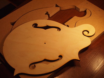

Post autor: popik10 » 2018-01-03, 16:47
Wątek juz jest. Orzechowego archtopa cdn. Powstała świerkowa płyta. 😉

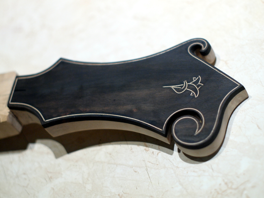

Cześć,
trochę posiedziałem przy główce więc wrzucam fotkę. Jeszcze jest przy niej sporo pracy zwłaszcza w zakamarkach, ale już widać o co chodzi.

Re: Mandolina F
Post autor: Piotrek_Violin » 2018-01-26, 19:52
Piękna robota ! Ale na łączeniach żyłki to niedoszlifowane, czy niedopasowane ? Z góry przepraszam za czepialstwo ;)
Posty: 4398
Re: Mandolina F
Post autor: PiotrCh » 2018-01-26, 19:54
Niestety, jasny fornir spłatał figla, tam gdzie się wydawało, że spasowane - po szlifnięciu wylazła ciemna kreska. Nic już nie poradzę:)

Re: Mandolina F
Post autor: Piotrek_Violin » 2018-01-26, 20:24
no niestety tak już jest z fornirem, ale btw piękne !

Re: Mandolina F
Post autor: PiotrCh » 2018-01-26, 20:47
Dzięki Piotrek,
robiłem właśnie mikrooperację na łączeniach, otworki 0.6 mm, zaostrzone czopki. Niektórym łączeniom wystarczyło doszlifowanie. Pokażę fotkę jak wykończę ten dekor główki.
Mandolina będzie miała niespodziankę konstrukcyjną - związaną ze skrzypcami :) Chciałbym zbliżyć się do najpiękniejszego instrumentu świata. Bądź co bądź mandolina posiada wiele elementów konstrukcyjnych i wizualnych analogicznych do tych w instrumentach smyczkowych.

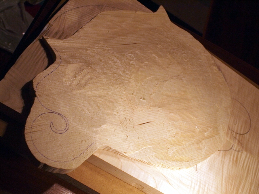

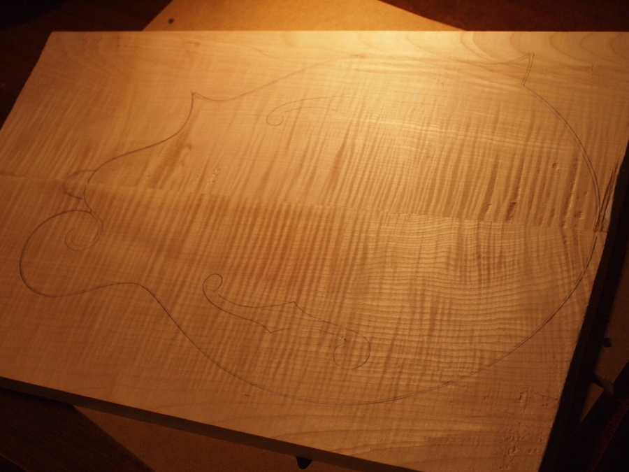

Post autor: PiotrCh » 2018-04-04, 20:27
Prace pomału idą do przodu. Niestety na topie wyskoczyły mi spod dłuta dwie kieszenie żywiczne - pęcherze. Cóż - bywa. Takie kieszenie się wycina i wkleja drzazgi, trzeba dopasować kolor z odpadów. Za to jaworek po strugnięciu jest przepiękny.

Re: Mandolina F
Post autor: PiotrCh » 2018-04-05, 11:51
Ślimaka się nie obawiam, to jest najmniejsza ryba, nie jest taki "przestrzenny" jak skrzypcowy, to płaskorzeźba. Są w mandolinie inne problemy co przyprawiają o bladość:)

Post autor: popik10 » 2018-04-07, 07:39
Ha. Pieknie. Ciekawym jak Kolega bedzie rezał tego jaworka. Jak w takiej mandolinie wyglada belkowanie plyty świerkowej?
A co do ślimaka to on chyba praie pełny w środku. Nie? Binda jakaś bedzie na ślimaku?
Posty: 4398
Re: Mandolina F
Post autor: PiotrCh » 2018-04-08, 22:05
Piotr,
ślimak jest prawie pełen, część bloku wchodzi na zwoje tego zawijasa.
Ja będę jechał tego jaworka dłutem i strugiem z okrągłą stopą.
Płyta wierzchnia ma dwie wzdłużne belki, nie są symetryczne względem osi płyty, idą pod innym kątem, a kształt mają zbliżony do skrzypcowej belki basowej, można zrobić nawet identyczny.
