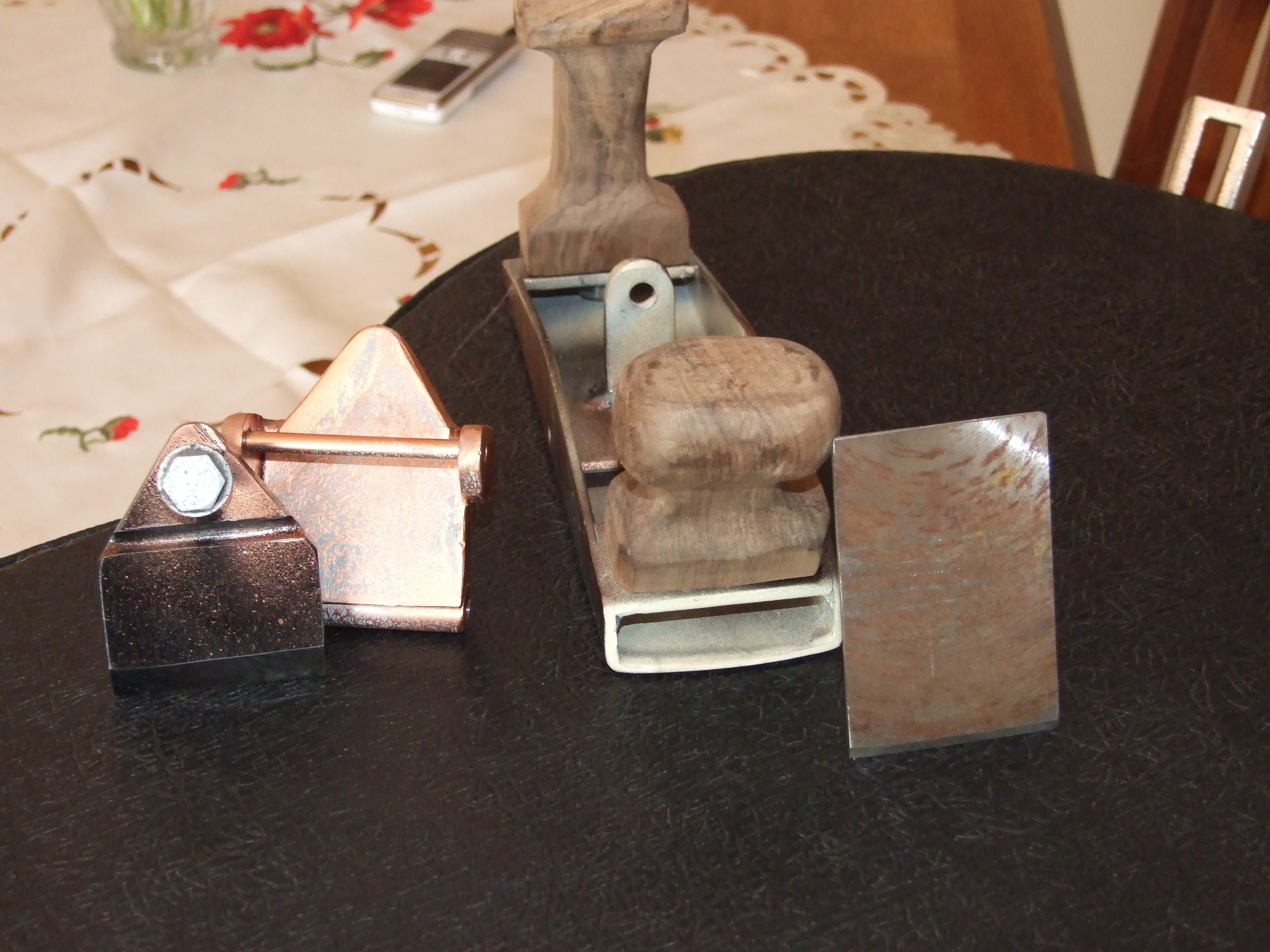

Ale do rzeczy. Za bazę materiałową posłużył mi profil zamknięty[quote][/quote] z którego wyciąłem szlifierką kształt zewnętrzny; płaskownik 60x8 na "imak nożowy" , płaskownik 5x6 na "zawiasy" i wspornik śruby regulacyjnej; śruba M6 i 2 nakrętki radełkowane ( mogą być motylkowe); pręt fi 6 na opór dla docisku; śruba M8 docisku; nakrętka dwu gwintowa do uchwytów; śrubę M8 do mocowania uchwytów; drewno orzechowe na uchwyty (prezent od darka); "płótno" starej piły tarczowej na skrobak; jakieś farby w sprayu.
Całkowity koszt , to jakieś 20 zł materiały ( nie liczyłem, to na oko) i robocizna własna.

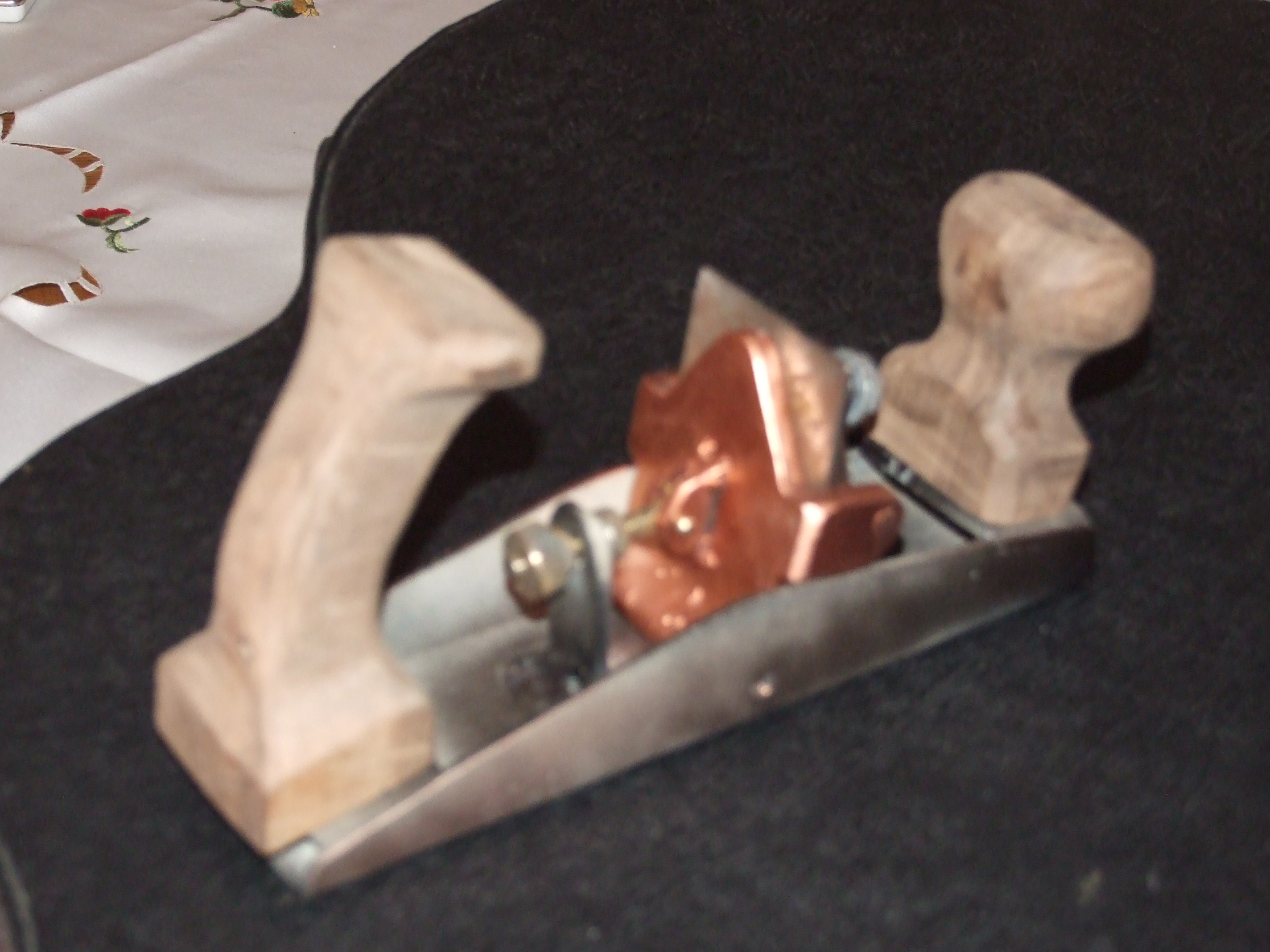

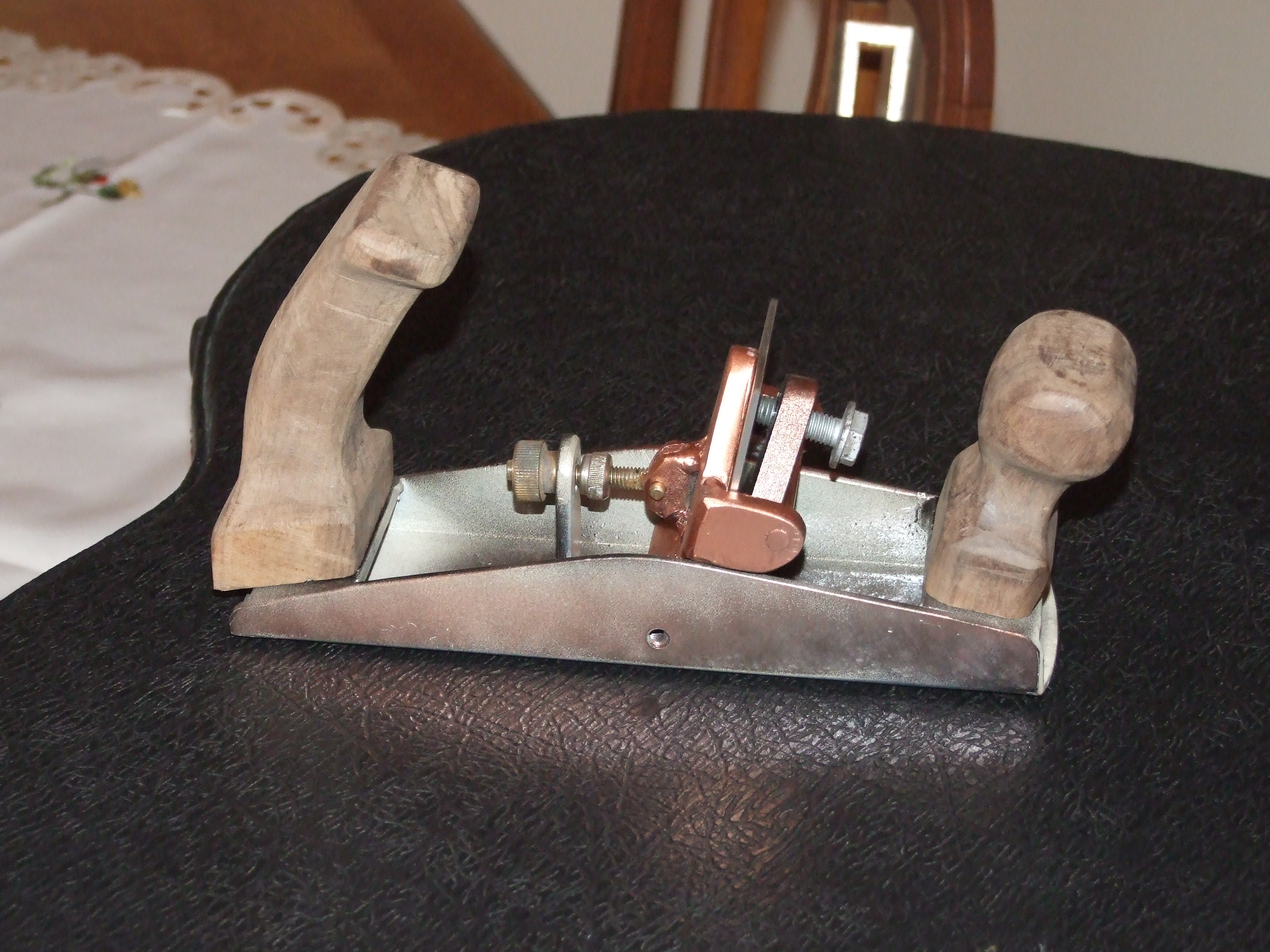

Zmodyfikowałem sam docisk po to, aby nie robić dodatkowego zawiasu, a za zawias robi kanał nacięty szlifierką, w którym opiera się mój docisk. Takie rozwiązanie uniezależnia nas od precyzyjnego wykonania wszystkich pozostałych zawiasów, a zwłaszcza równoległości, bo tym szlifowaniem można sobie wszystko skorygować w górę/w dół/ pod kątem.
Najważniejsza jest ta oś obrotu na samym dole i jej równoległość do stopy. Stopę można też wykonać w formie nakładki drewnianej ( daje się modelować) lub mosiężnej.
Pierwsze próby zaskoczyły mnie jakością i łatwością obsługi. Śrubą regulacyjną można sobie ustawić bardzo precyzyjnie wielkość wióra - vide link wyżej w języku angielskim.
Do wyrównania płyt akustyków, klasyków - bajka robota, a można jeszcze użyć ostrza zaokrąglonego i skrobać wklęsłe kształty.Inne zastosowanie , to np. do renowacji mebli i cyklinowania forniru lub usuwania starego lakieru.
To nie wyczerpuje całej gamy możliwości, ale myślę, że wielu zechce sobie sprawić taki "sprzęt". Polecam!
