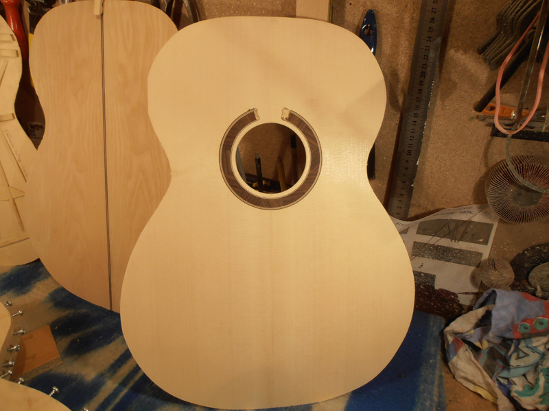

Obiecałem, to i niniejszym czynię...
Oto konstrukcja płyty wierzchniej gitary klasycznej z fotek , które zmieściłem w temacie ,,klasyk krasnali ". W zasadzie identyczna konstrukcja różniącą się tylko wyglądem rozety wokół otworu rezonansowego. Brzegi płyty w części rezonansowej na styku z boczkami bardzo cienkie sięgające momentami 0,9 mm grubości. Wewnętrzna płaszczyzna płyty aż do talii to ,, soczewka schodząca z grubością w kierunku boczków promieniowo od miejsca strunociągu. Matriał na płycie to świerk istebiański, belkowanie - drewno Samba, wzmocniena carbonowe z włókna IM 9.
Wzmocnienie pod rozetą to świerk.
Oto kilka fotek:

Post autor: palisander » 2012-09-06, 14:06
No tak... w zasadzie wzmocnić można wszystkim... tak jak z wszystkiego można wykonać gitarę.... chodzi jednak o sprężystość włókien i w tym cały skopuł. Otóż to co widzicie na fotkach to nie jest wiotka nić węglowa nasączona żywicą... To są sprężyste igły węglowe pozyskiwane z wysokomodułowych wędzisk wędkarskich... taka igiełka ma ok. 1 do 1,5 mm szerokości i jest płaska i bardzo cienka. Natomiast sztywność jej jest taka , że bez problemu 5 cm odcink takiego włókna moge każdemu z Was wbić bez problemu w ciało niczym kolec z drutu sprężynowego. Jest też przy tym bardzo lekka... ;-)
Teraz Ryszard sam odpowiedz sobie jak się ma włókno szklane do tego co na fotkach...
Pozdrawiam. ;-)

Post autor: palisander » 2012-09-06, 14:50
poco pisze:Waga taka sama, sztywność szklanych większa, elastyczność/sprężystość porównywalna, spoiwo to samo, dostępność szklanego większa, cena niższa.
Ryszard.... niestety nie mogę się z Tobą zgodzić w tej kwestii. Waga wysokomodłuowego węgla jest duuuużo mniejsza niż włókna szklanego.
Sprężystość niestety również... Węgiel jest dużo sztywniejszy. Przemysł wędkarski to potężny biznes i wykorzystywanie najnowszych włókien do budowy blanków wędzisk. Dziś produkowane są już wędziska wyczynowe do skróconego zestawu które maja długości 14, 5 metra , natomiast strzałkę ugięcia w poziomie na całej długości w granicach 8 cm... Uwierz mi, że dziś już nikt nie chcę brać do ręki wędzisk z włókna szklanego ze względu na jego wagę i brak sprężystości. Wędziska są tego najlepszym przykładem i potężnym poligonem doświadczalnym.
