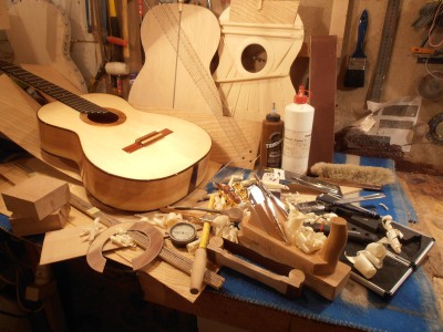

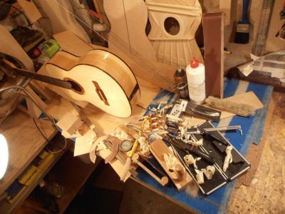

Zaglądam Ci ja dzisiaj do ulubionego kącika... po wakacjach w zasadzie... , a tu pośród bajzlu i dziwnych jeszcze zapachów leży sobie taka ,, nowa " gitarka niczym kobieta w jakimś akcie... ;-)
Pościel nieco skopana... wokół bałagan... , a ona goła jeszcze jak ją Bóg stworzył... Krasnoludki jednak są na świecie i czasem coś wystrugają ;-)
Osioł jestem i nie wiem jak złączyc te dwa posty więc z góry przepraszam adminów i proszę o wyrozumiałość.
Trochę fotek jeszcze w prywatnej galerii na stronie nr 5.
Popryskana czymś i chyba zgruntowana...
Potem na brzuszek...
Oglądam ją ostrożnie i przewracam na bok...

Czy to belkowanie topu, to Twoje rozwiązanie?
Ale przykładnicę masz zacną. :mrgreen:
Post autor: palisander » 2012-08-30, 09:26
Tak , belkowanie to jedno z moich rozwiązań.
Parę słów o instrumencie na fotkach:
Menzura 650 mm
Gryf - 5 częściowy klon mahoń
Podstrunnica - heban AAA
Progi- 2,0 mm
Tył i boczki - jesion
Płyta wierzchnia - świerk istebiański w części akustycznej aż do talii wzmacniany promieniowo na brzegach cienką nicią węglową.
Obelkowanie - samba ( Triplochiton scleroxylon)
Strunociąg - mahoń sipo
Ożyłkowania , binding, nakładka główki gryfu, rozeta , intarsje - palisander, wenge, klon.
Wykończenie - chemiczne nitro
Gitara przed pracami wykończeniowymi nad powłoką lakierniczą oraz przed szlifem, koronowaniem i polerką progów. No i jeszcze mnóstwo ustawiania akcji, menzury , strojenie, wstępne rozegranie, kosmetyka itd.
