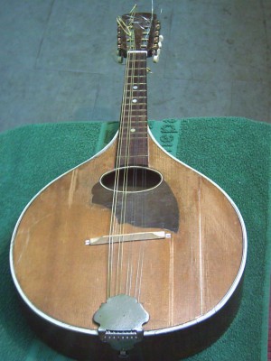

Na początek mandolina niemiecka z okresu międzywojennego.

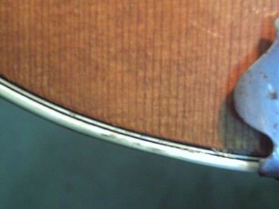

Miała ciężkie przejścia z wilgocią,górna płyta odklejona w 2 miejscach na ok centymetr oraz popękana.Kleiłem to poliuretanowym,a w szczeliny wstawiłem listewki wyciete ze starej pianinowej płyty rezonansowej.Mandolina z przeszczepem z pianina-tak by to można nazwać:
Podziwiam tą niemiecką robotę,bo przy takich uszkodzeniach pudła z gryfu jednak nie zrobiło się śmigło ani banan,albo jedno i drugie.Szyjka prościutka i manualnie jest ten instrument bardzo fajny,zresztą brzmieniowo też,choć nie za głośny.

Widać tylko zewnętrzne efekty Twojej naprawy, a dobrze by było podzielić się z forumowiczami tym, co jest w środku. Widzę wklejony kawałek , o którym pisałeś z płyty pianina, ale to drugie pęknięcie wygląda jakby było tylko zalane klejem. Obawiam się , że jeżeli nie było to ściśnięte odpowiednio, a pewnie nie było. to klej pęknie i cała robota na nic. Samo "zasmarowanie" szczeliny nie jest naprawa, bo płyta jest najprawdopodobniej "głucha". Dalej, możliwe, że niepotrzebnie wkładałeś ten kawałek drewna. Ze zdjęcia widzę, że biding został wpasowany z dużym luzem- warstwa kleju na końcach wklejki. Jeżeli nie wykonałeś "wklejek" spinających tą szczelinę od wewnątrz, to pęknie znowu bez Twojego , czy kogokolwiek innego udziału. Zobacz na forum zdjęcia z naprawy płyty kontrabasu, a wtedy będziesz mógł powiedzieć, co może się stać teraz, skoro nie wykonałeś czynności zgodnie ze sztuką. Polakierujesz , wypieścisz i będzie kupa. Jakiego kleju , użyłeś przy naprawie, zrób inspekcję wnętrza np. przy pomocy zdjęć z telefonu komórkowego i pokaż je nam. Możliwe, że aby doprowadzić instrument do stanu pierwotnego będzie trzeba odkleić płytę rezonansową i wkleić ponownie po naprawie. Instrument jest wart, aby go odrestaurować i aby cieszył ucho. Pozdrawiam, Ryszard

Na początku nawet nie oglądałem stanu klejenia w środku.Oddzielona płyta wracała na swoje miejsce po dość mocnym dociśnięciu kciukiem,więc wybrałem poliuretanowy,bo znam go że jest mocny.Na każde klejenie dawałem taśmę klejącą żeby klej pęczniał do wewnątrz i ściski oczywiście.Nad rekonstrukcją tego fragmentu bindingu to się męczyłem chyba najdłużej,wziąłem brakujący kawałek spod blaszki strunociągu,a tam wstawiłem coś innego podobnego.No na tyle było mnie na razie stać
Czeka mnie jeszcze dorobienie 2 progów z mosiądzu,ciężka sprawa,bo jak tu zrobić cieńszą stopkę-mam tylko takie "brutalne" progi wyjęte z defila.Macie jakiś pomysł oprócz wymiany wszystkich progów?
Ale już w takim stanie jak jest jestem z niej zadowolony,przede wszystkim nie jest twarda.A co do brzmienia jestem też zadowolony,może jedynie G-najgrubsza brzmi trochę płasko.Chcę dorobić mostek ze starego klawisza hebanowego,bo teraz jest mostek z zabawkowej chińskiej gitarki mojego syna .

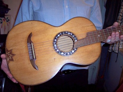

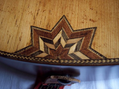

Gitara "Lemański" z lat 20-tych kupiona jako zamalowany farbami rupieć za 10 zł na targu.Farby pieczołowicie zdrapałem i oddałem lutnikowi panu Krzysztofowi Kani,który załatał dziury(po gwożdziach!),dał nowe klucze i zrobił nowy mostek,pobejcował i polakierował.
