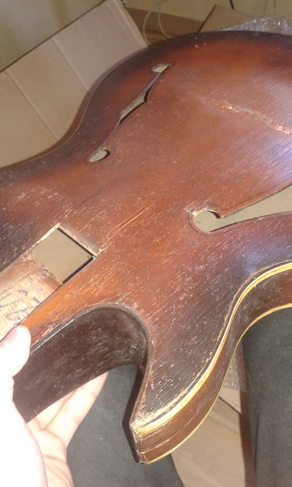

Jakoś w lutym na portalu OLX namierzyłem starego Defila Jazz. Wystawiony był za 20 złotych jako dekoracja, tak bardzo był zniszczony (strzaskany korpus, rozklejony gryf, więcej na zdjęciach). Pomyślałem sobie tak - czemu by nie spróbować tej gitary pokleić, pobawić się, a nóż widelec coś z tego wyjdzie i Defil zagra jeszcze niejeden raz?
Poniżej zdjęcia pokazujące stan instrumentu przed renowacją:

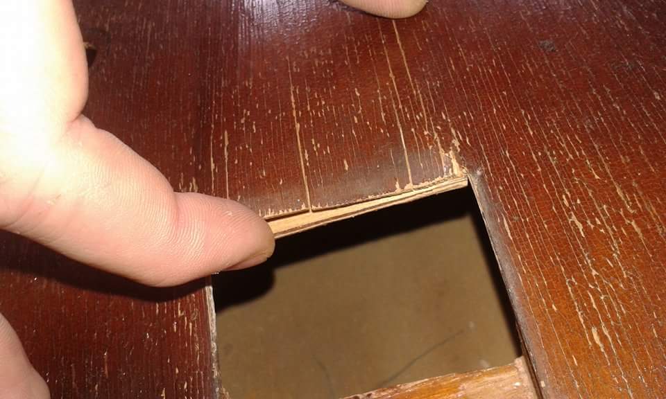

Czyjaś radosna twórczość, przeróbka miała nadać gitarze "zachodniego" wyglądu, a spowodowała masę naprężeń i odklejenie płyty wierzchniej (była przybita gwoździem :-P )
Gryf w stanie gorszym niż fatalny, odklejająca się i pomalowana czymś podstrunnica, wyszczerbione progi i tak dalej. Był również sklejony z dwóch kawałków drewna (o tej samej długości), które się rozkleiły. Gitarę wyposażyłem w gryf z Kosmosa

Rozwarstwiona płyta wierzchnia, prawdopodobnie gitara wiele razy została zawilgocona, a następnie przesuszona na wiór

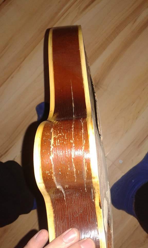

Boki w strzępach

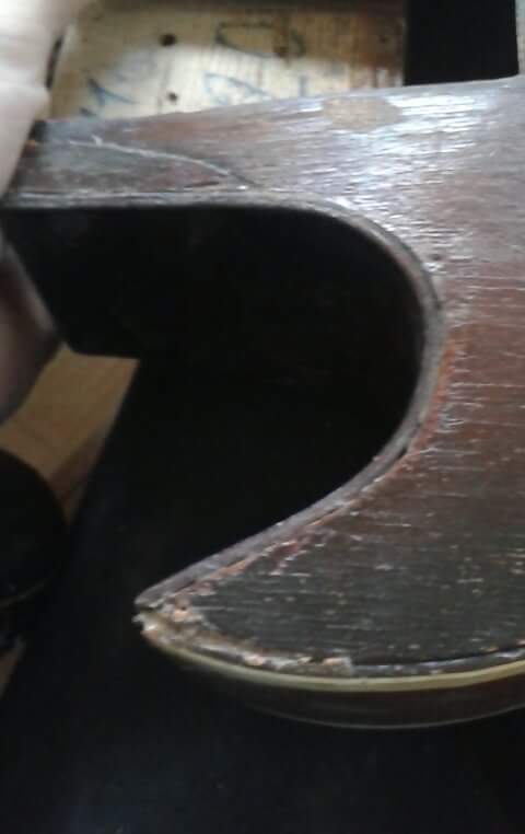

Cały korpus

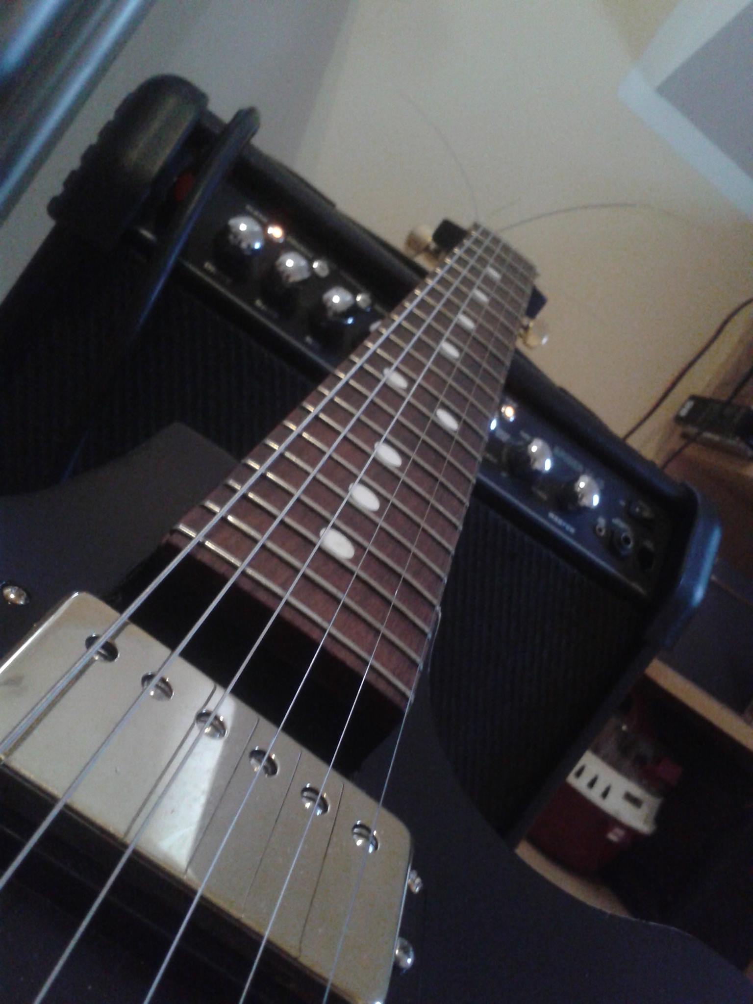

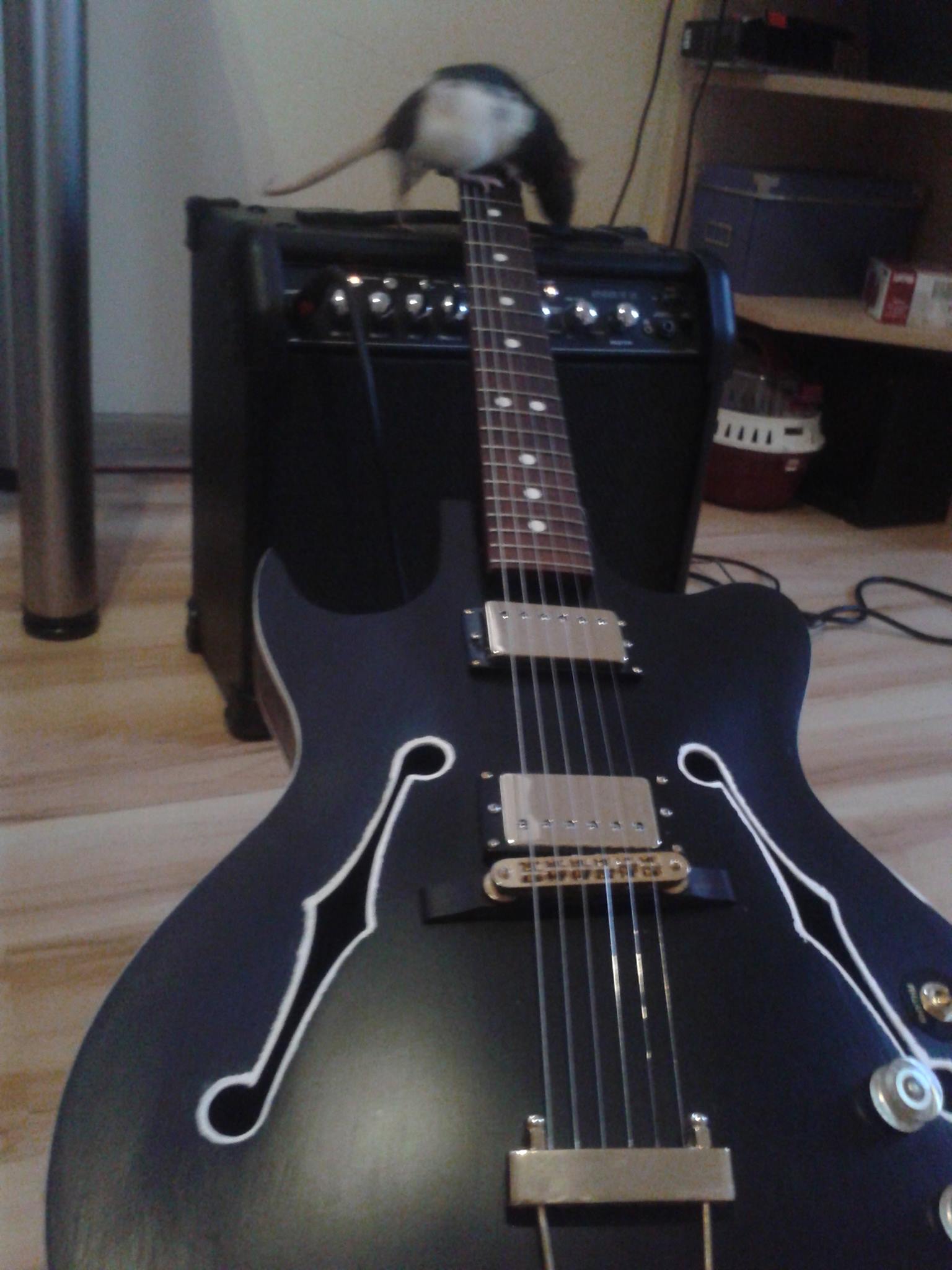

Poniżej zdjęcia ukończonego instrumentu:
Szkodniki są wszędzie :P
Cóż, wiele rzeczy mogłem zrobić lepiej, przede wszystkim lakier, ale nie jest najgorzej, wyszedł nieco w stylu relic - powstało kilka zacieków, czarny mat jeszcze podkreślił rysy czy układ włókien pod spodem. Nie zależało mi na stworzeniu z tego kompletnie nowej gitary, zafundowałem starej Jazz'ówce lifting, jednak dalej widać, że instrument mocno został ruszony zębem czasu. Może i lepiej, bo dzięki temu zachował swój charakter i jest na swój sposób unikatowy ;)
Co do brzmienia, jestem strasznie zaskoczony. Spodziewałem się plastikowego, płytkiego brzmienia, ale ten Defil gra całkiem przyzwoicie. Na samym pudle lekko banjowato, na piecu brzmi niczym rasowa bluesowa gitara :P Czuć, że gra z pudła, obydwie płyty bardzo mocno drżą w trakcie gry, ponadto przetworniki również dobrze przenoszą wibracje z pudła. Jestem bardzo zadowolony z efektów swojej półrocznej (z dużymi przerwami) pracy, jeżeli sobie tego życzycie, mogę nagrać próbki brzmieniowe, chociaż gitarzysta ze mnie marny.

Osprzęt to 2 humbuckery no-name kupione również na OLX, starałem się jak najtaniej kupić wszystko. Oporność obydwu (o ile dobrze pamiętam) to około 11 kiloohmów. Używam w zasadzie tylko tego pod gryfem, jestem zadowolony z niego, daje silny sygnał i dobrze przenosi drgania z korpusu.
Większość innych elementów kupiłem na guitarproject.pl, z wyjątkiem kluczy, które zakupiłem na alledrogo.
Zastosowałem zwykły czarny matowy lakier akrylowy w sprayu. Wiem, że pojechałem po bandzie, ale nie mam ani pojęcia o lakierowaniu, ani też warunków, żeby gitarę lakierować zgodnie ze sztuką.
Co do przygotowania powierzchni, to użyłem gruntu do drewna marki Decoral. Położyłem go pędzlem, później (kiedy drewno się tego gruntu nieco napiło) papierem ściernym warstwę tego podkładu nieco zeszlifowałem tak, żeby widać było ułożenie włókien, a następnie wygładziłem papierem o coraz to mniejszej ziarnistości.
Co do gryfu, to nie wyraziłem się jasno, teraz powiem dosadnie - ten od jazzówki skończył w kominku :mrgreen: Odspoiłem jedynie podstrunnicę z racji tego, że całkiem ładne drewno się tam pokazało po zdarciu szpetnego lakieru i się może przydać do uzupełniania ubytków czy jakiejś radosnej twórczości. W gitarze siedzi gryf od Kosmosa, trafił mi się bardzo ładny egzemplarz za 100 złotych na alledrogo, progi po szlifie, podstrunnica bez wżerów, jedyna wada to masa otworów na tylnej stronie główki - ktoś wiele razy klucze zmieniał ;) Tak swoją drogą to byłem w szoku, ponieważ po zastosowaniu olejku cytrynowego podstrunnica stała się dużo ciemniejsza i doszedłem do wniosku, że jest ładniejsza od tej w moim Schecterze :D
