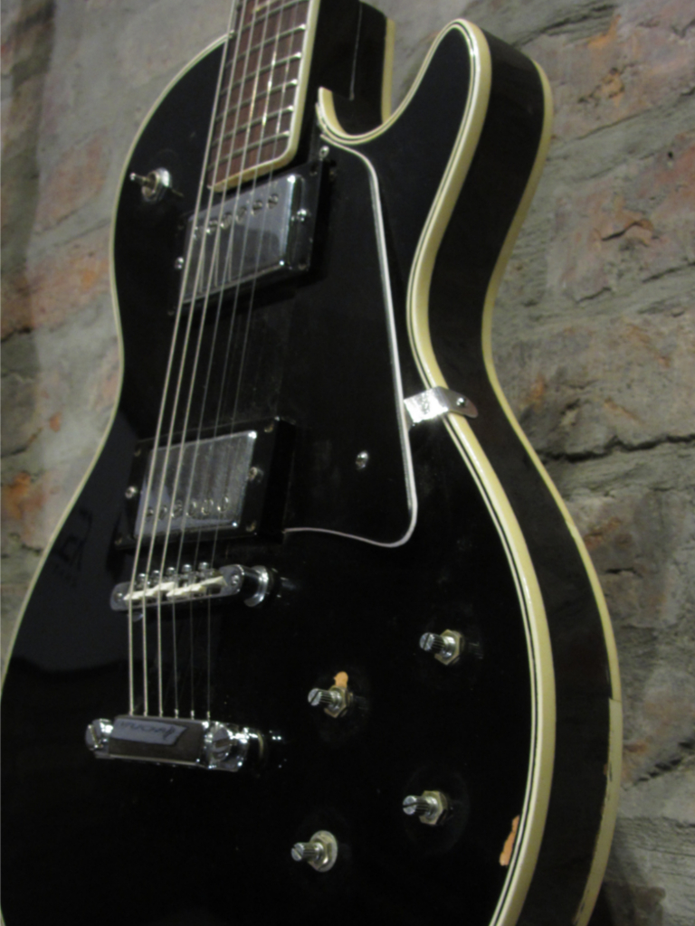

Japoński Luxor przed renowacją

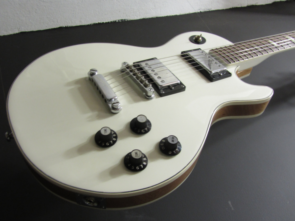

Dawno mnie tu nie było. Postanowiłem trochę nadrobić zaległości i pochwalić się jedną z moich ulubionych renowacji :) Luxor (Japońska gitara z lat 90-tych) miał zmienić się nie do poznania, no i chyba wyszło dobrze. Dużo pracy przy ściąganiu lakieru, oklejaniu bindingu i całym malowaniu korpusu. Tak jest jak zostawiliśmy widoczne drewno na bokach korpusu... Meranti czyli pochodna mahoniu, bardzo lekkie i porowate wpijało lakier jak szalone, zanim zalaliśmy pory do zera trochę się naszlifowaliśmy i namalowaliśmy. Nie chcieliśmy iść na żaden kompromis, w końcu wysoki połysk musi być idealny :)
Oceńcie jak wyszło.

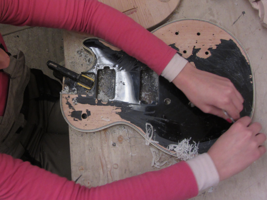

Marta- lutniczka roku :) pozbywa się lakieru

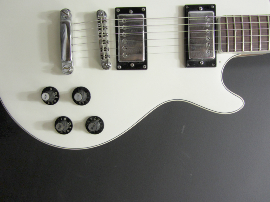

Korpus na wysoki połysk z widocznym drewnem... łatwo nie było
