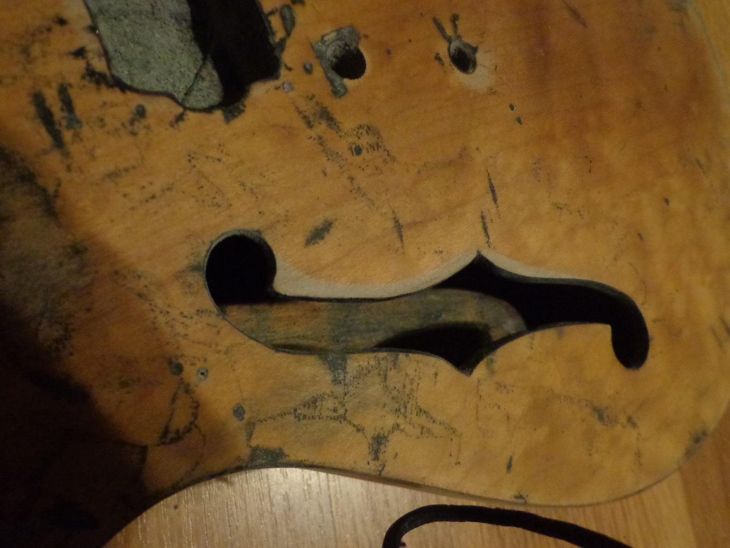

Kupiłem starą i zniszczoną gitarę semi hollow. Niestety ktoś powycinał fragment płyty wierzchniej i przykrył to toporną płytką z elektroniką. Dodatkowo wyłupał kawałek bloku. Nie bardzo ogarniam sens takiego potraktowania instrumentu. Gryf, podstrunnica i progi są dobre. Myślę, że gitara ma potencjał.
Nie jestem w stanie samodzielnie wykonać całej płyty więc mam dwa pytania:
1. Czy ma sens wyrównanie krawędzi, wykonanie wstawki ze sklejki i szpachlowanie? (to mogę zrobić sam)
2. Może ktoś z forum jest w stanie wykonać taką płytę na wymiar (na podstawie szablonu lub zdjętej obecnej)?
Przy okazji może ktoś pozna co to za gitara?

To jest sprzęt na wzór Gibson ES 335.
Cóż powiedzieć. Wykonane ze sklejki konstrukcje dają się naprawić, ale wymaga to trochę pracy. Ja bym dopasował kawałek, ale z litego drewna i wkleił go "na stożek".
Tak nazwałem ten sposób, ponieważ krawędzie otworu ukosujemy na zewnątrz, a wklejkę odrysowujemy po zewnętrznej krawędzi i wycinamy, a potem robimy skos do wewnątrz.
Położona wklejka na otworze samoistnie jest zabezpieczona przed wpadnięciem do środka. teraz przed wklejeniem wycinamy "efa" w brakującej części- mozemy wielokrotnie dopasowywać tak, aż ef będzie idealny. Dostrugać stosowną grubość, bo tam są potencjometry. Wklejona wstawka jest nie do wyrwania.
Teraz dopiero obrabiamy górną powierzchnię do kształtu jaki był przed zniszczeniem.
Dalsze czynności już normalnie jak pod każdy lakier kryjący.
Gdybyś chciał przemalować ją, to uważaj z usuwaniem starej farby, aby nie uszkodzić forniru, bindingu itd.
Gryfu nie da się wyjąć , gdyż jest najprawdopodobniej wklejany jak w LP, zresztą nie ma potrzeby.

Dziękuję za dobrą radę. Zrobiłem wstawkę. Za pierwszym razem wyszły mi jeszcze niedokładności przy obróbce obu powierzchni więc będę musiał wykonać na jej podstawie drugą ale metoda sprawdzi się znakomicie.
Mam jeszcze jedno pytanie. Jak widać na zdjęciach środek pudła został zapaćkany przez efy z jednej strony czarną farbą chlapniętą na grubo. Są pod nią też jakieś grudy itp. Z drugiej strony jest klej i "ekranowanie" z folii aluminiowej. Folię i klej da się w miarę łatwo usunąć przed zaklejeniem otworu ale do drugiej strony nie ma dostępu z wyjątkiem efa.
Aplikowanie chemii ryzykowne, dodatkowo ciężko będzie oczyścić i nie wiadomo co będzie pod spodem. Mechanicznie trudno się dostać.
Okleić czymś co dam radę tam wpakować? Wyciąć kolejny fragment metodą "na stożek" i wkleić?
Wojtek

Cały środek jest upaprany czarną farbą, miejscami warstwa jest bardzo gruba.

Spróbuj gdzieś użyć Remosol. jeżeli zda egzamin, to weź na spokojnie posmaruj farbę, a usuniesz ją łatwo prawie do zera. Nawet z wnętrza, a raczej zwłaszcza z wnętrza.
Usuń wszystko, co tylko się da, bo przecież i tak będziesz odnawiał całość, a nie fragment.

Niestety nie uda mi się chyba lepiej wyczyścić środka pod górnym (całym) efem. Po chemii udało mi się wyskrobać stary lakier ale nie mam pomysłu jak to wyszlifować dokładnie przy tak trudnym dostępie.
Tył okazał się w całkiem dobrym stanie. Trochę gorzej z frontem który ma sporo dość głębokich ubytków (widać po resztkach farby). Dużo pracy jeszcze...
Mam pytanie o Waszą opinię (inne wątki na ten temat przeczytane) w sprawie podkładu. Będą tu 2 rodzaje drewna (oryginalne + wstawki zakrywające dziury) i szpachla. Finalny lakier jednolity czarny lub czerwony w sprayu, połysk.
