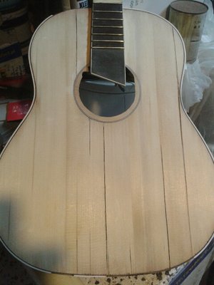

Zacząłem od zerwania tej okropnej farby z płyty czołowej , wyłoniło się piękne , ale niestety popękane drewno z okropnymi zabrudzonymi farbą szczelinami pęknięć. Zupełnie nie mam pomysłu jak się pozbyć tych brzydkich szram zachowując kolor drewna. Pytanie czy powinienem te pęknięcia jakość wzmocnić ( podkleić ) ? Zastanawiam się także czy nie zrobić innego belkowania płyt? Defil o ile to jest Defil, jak widać na obrazkach nie robił zbyt pancernego belkowania. Ciekawy jestem czy zrobienie mocniejszego belkowania mogłoby poprawić dźwięk ? Z uwagi na dość wąską podstrunnicę sądzę, że ta gitara była dedykowana do strun stalowych. Miała ruchomy mostek i mocowanie strun mocnym stalowym naciągiem. Może warto zatem zrobić także mocniejsze belkowanie, choćby dlatego, że obie płyty po szlifowaniu stały się cieńsze.

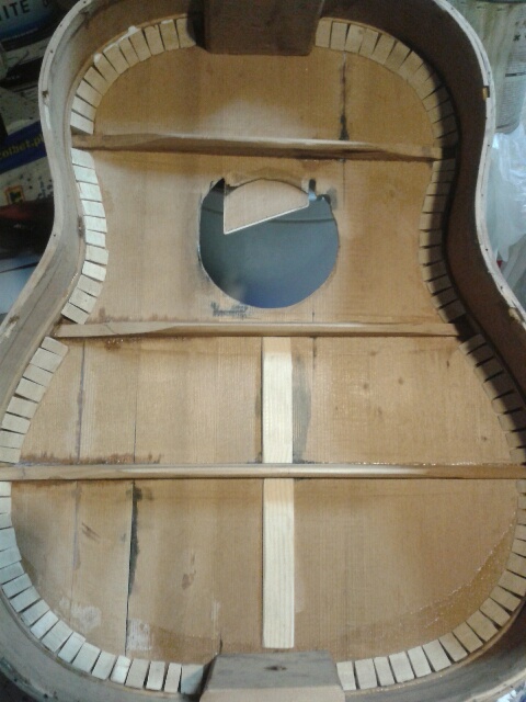

Dziękuję Piotrze za odpowiedź. Chciałbym trochę sprytem oszukać by nie zrywać zbyt wielu elementów, gdyż mimo mojej obecnie większej zręczności nie poskładałbym tego ponownie. Dzisiaj na spokojnie pooglądałem całość i uknułem taki plan:
- płyta przednia ma nadal około 3 mm grubości, a niektórych pęknięć nie zdołam oczyścić ze starej farby gdyż są zabrudzone na całej grubości płyty dlatego chcę cienkim frezem wykonać rowki wzdłuż pęknięć i wypełnić pęknięcia mieszaniną kleju z pyłem drzewnym by zamaskować zmiany koloru. od wewnętrznej strony pudła pęknięcia wzmocnię przyklejonymi kostkami drewna.
- belkowanie jest dość ubogie (nie wiem czy Defil tak we wszystkich akustykach robił z oszczędności czy może to jakiś ideał do takich pudeł ?) dlatego zamierzam je wzmocnić. Nie wiem jednak jaką wersję belkowania lepiej byłoby skopiować? Widziałem kilka schematów belkowania, ale autor nie opisał różnic wpływających na dźwięk i zachowanie instrumentu. Zastanawiam się także czy istniejące popękane belki mogę zwyczajnie skleić czy lepiej wykonać całkiem nowe? Producent tutaj także wykonał belkowanie inaczej niż to, które widziałem na zdjęciach, gdyż belki są wklejone do boczków pudła podczas, gdy na tamtym zdjęciu belki są klejone tylko do płyty. ( http://www.reocities.com/ccbryan/BuildA ... mplete.jpg )

Janusz - te rozważania Palisandra, o których czytasz to są dobre, ale nie dla tego przypadku. One się sprawdzą z pewnością w gitarze tworzonej z najwyższej jakości drewna w najwyższych standardach geometrycznych, gdzie różnice pomiędzy milimetrami i gramami zaczynają grać rolę, gdzie walczy się o rezonanse, minimalizuje tłumienie, balansuje częstości pod względem głośności itp. To oczywiście pokazuje jak zagadnienie jest nie trywialne, ale chyba nie musisz się tym przejmować tym razem bo ten defil nie zagra tak jak gitary o których pisał Palisander. Twój problem to oczyszczenie, połatanie i wykończenie. Nie walcz o dźwięk, walcz o wygląd i wytrzymałość - wtedy będzie miało to sens i ktoś jeszcze na niej pogra stare dobre kawałki - to ma sens.
Czyli bez rozklejania. Ja bym się zaopatrzył w miniszlifierkę z przeróżnymi końcówkami ściernymi, szczotkami, frezikami i krok po kroczku poczyścił ją i szlifował a na końcu polerował do połysku. Pęnięcia możesz uzupełnić w między czasie szpachlą jak będą pod spodem szwy. Tej klasy gitary miały największy problem z wygodą gry. Trzeba nad tym popracować i wyglądem nie grzeszyły raczej. A tu jest potencjał. Kształt ładny, klasyczny, mostek i strunociąg możesz dorobić z pięknego egzotycznego drewna - może wyglądać bardzo ładnie. Progi na nowo nabite i wypolerowane, piękny lakier na połysk i nie będzie się chciało z rąk wypuścić:)

Kolejny etap na zdjęciach.
Kleję na razie klejem akrylowym di drewna. Po zasieciowaniu klej robi się bezbarwny i można go rozcieńczać wodą.

Druga fotka front po oczyszczeniu z farby.
Niestety przy tej czynności uszkodziłem rozetę.

Belkowanie do bani i do tego pancerne, płyta masakryczna, kerfing pancerny.
Żal na to patrzeć. Kup tani materiał i zbuduj gitarę. Z sentymentu to możesz jej nie wywalać od razu tylko np, za pół roku.
Szkoda pracy...

Janusz - odklej top i naprawisz go. Na pęknięciach wzdłużnych rozdzielaj top i wyprowadź krawędzie do ponownego klejenia na klej kostny. Jak zabraknie ci materiału - bo szlifowanie zabierze - to wklej w środek jakiś pasek. Może nie wszystkie pęknięcia trzeba rozdzielać, może te krótsze dociśniesz z klejem, ale musowo odklej top i zdemontuj wzmocnienia. Belki zrób świerkowe na wzór jakiegoś podobnego akustyka. Odrysuj przed odklejaniem kształt pudła, żeby potem móc kontrolować kształt - bo nie masz formy, chyba, że wytniesz z mdfu na cnc.

To prawda, nowa płyta wierzchnia to powinien być plan A.
Kiedyś Ryszard podał link do filmiku, gdzie renowacji poddano jakąś starą gitarę, chyba renesansową, ale nie pamiętam. Tam był sens reperować takie wzdłużne pęknięcia, tutaj lepiej zrobić nową płytę, choć na upartego można ją posklejać, w sensie, że się da i źle nie będzie:)
Janusz67
Posty: 9
Rejestracja: 2015-02-01, 14:50
Re: Ratowanie przed utylizacją
Post autor: Janusz67 » 2015-04-16, 15:47
Macie rację.
Powinienem wymienić płytę.
Niestety nie miałem jakiś czas dostępu do PC i forum, za to miałem możliwość dłubać w gitarze.
Przez ten czas zdążyłem podkleić pęknięcia i dobudować trochę belkowania* (inspiracja od tego Pana :https://www.youtube.com/watch?v=x6XJR1iPBqw ) .
Po zaszpachlowaniu ubytków i przeszlifowaniu płyty mogłem sprawdzić jej dźwięk stukając delikatnie w jej powierzchnię.
Jak na moje ucho brzmi ładnie jak bębenek.
Nie słychać rezonansów czy brzęczeń, jest za to miły dla ucha czysty dźwięk jak na Afrykańskim tam-tamie.
Dlatego z lenistwa i w związku z niewielką wartością finansową tegoż instrumentu przechodzę do kolejnego etapu czyli belkowaniai doklejenia tylnej płyty.
