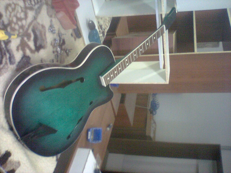

Post autor: Yamisu » 2014-02-26, 19:23
Witam, po długiej przerwie wstawię zdjęcia mojego defila. http://www.aukcjoner.pl/gallery/015079806-2.html#I2 tak gitara wyglądała po zakupie aktualnie wygląda tak. Mam pytanie co do mostka, zastanawiam sie nad kupnem może coś polecicie dobrego i nie drogiego ? czy można takie coś samemu wykonać ? Dziękuje pozdrawiam : )

Post autor: poco » 2014-02-26, 19:34
Rozumiem, że gryf jest po renowacji i jest cacy lalunia.
Bardzo ładnie wyszło. Nawet ten marmurek na topie nie za bardzo razi.
Mostek wykonaj lub kup taki jak do archtopa. Cena oryginału może trochę odstraszać, ale jakość jest dobra.
Jak potrafisz, a potrafisz nawet jeżeli masz wątpliwości, to wykonaj sobie sam. Na forum jest informacja na ten temat (np. autor Popik).
Czekam na ostatni akt i prezentację.

Post autor: Yamisu » 2014-02-26, 19:40
Tak gryf odchudziłem, bo trzymało sie go jak nogę od stołu :mrgreen: teraz jest znacznie wygodniejszy. Wracając do mostków to zainteresował mnie ten http://guitarproject.pl/p/144/5362/grov ... zesci.html tylko myślę że takie coś jestem w stanie zrobić sam
Post autor: popik10 » 2014-02-26, 21:56
Wykonać wykonasz, będziesz miał tylko kłopot z zakupem okrągłych nakrętek ryflowanych. Sam ich szukam już jakiś czas i w Polsce można kupić tylko w hurtowych ilościach za sporą kwotę. No chyba że o czymś nie wiem.
