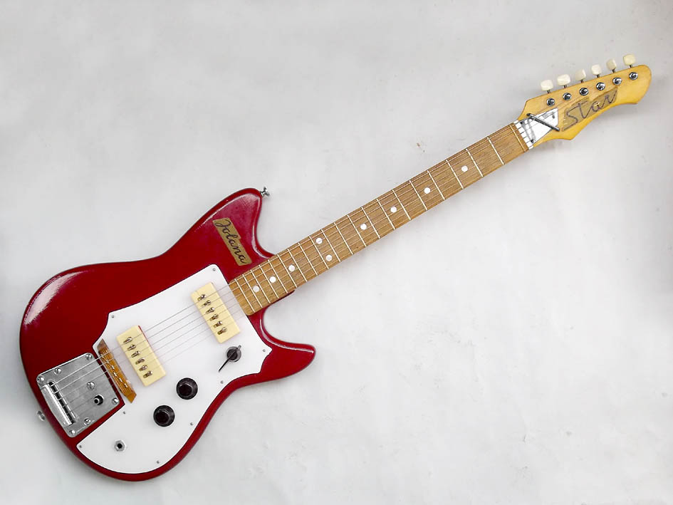

Dawno, dawno temu, w odległej galaktyce… była sobie gitara, nie jakaś tam gitara a Jolana Star IV. Nie miała lekkiego życia, wgłębienia na podstrunnicy wskazują na to że w ciągu 20. lat była uczciwie wykorzystywana zgodnie z przeznaczeniem. Możliwe że wyglądała wtedy tak jak na pierwszym zdjęciu.
Potem ktoś postanowił ją przerobić - rozebrał na kawałki, zdarł lakier, wyrwał progi ...i zostawił. Do mnie trafiła gdzieś w okolicach 1990 w takim stanie jak na drugim zdjęciu.
Plan był taki żeby doprowadzić ją do stanu używalności, ale różne zawirowania życiowe spowodowały że do dnia dzisiejszego nic w tym temacie nie zrobiłem. Może to i lepiej, bo przy ówczesnym stanie świadomości (internet nie był wtedy skarbnicą wiedzy) mógłbym więcej zepsuć niż naprawić. Teraz też jest szansa na spapranie roboty, ale mam nadzieję że głupie pomysły wybijecie mi z głowy
Zastanawiałem się nad odbudową Star IV, ale bez oryginalnego osprzętu wyjdzie z tego coś co będzie udawało Star’a, ale nigdy nim nie będzie. Dlatego skłaniam się ku zrobieniu gitary bazującej na korpusie i gryfie Jolany, a jednocześnie zrobionej tak żeby mi się podobała. ...bo brzmienia itp. nawet nie mogę sobie wyobrazić.

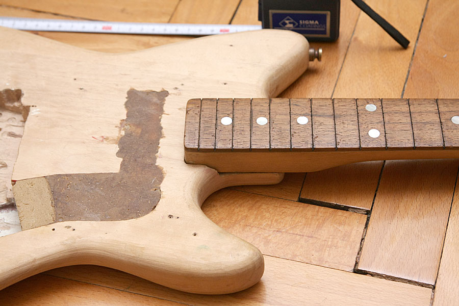

Jaki jest plan? Ze względu na wyrżnięte w korpusie dziury, nieudolnie wklejone zaślepienie otworu pod tremolo (jest 1-2 mm poniżej powierzchni korpusu) i nierówności po zdzieraniu lakieru, planuję nakleić top o grubości 3-5 mm. Wyrówna to wszystkie wady a jednocześnie pozwoli na w miarę spokojne zamontowanie nowego osprzętu. Od spodu są wywiercone dwa otwory ~6 mm i możliwe że wystarczy zakołkowanie i wyrównanie powierzchni. Oryginalnie gryf był wklejony w korpus, ale skłaniam się ku łączeniu śrubami, żółtodziobowi będzie łatwiej to wykonać
Gryf bez większych rewolucji - wyrównanie podstrunnicy, okleina na główkę żeby zamaskować otwory po wkrętach i docisku strun.
Osprzęt - na pewno 2x hunbucker, mostek - marzy mi się T-O-M, ale… nie wiem czy tu nie pojawi się problem ponieważ gryf ma radius 9,5 cala, uda się dobrać mostek o tego, czy konieczna będzie zmiana radiusa? Kolejną rzeczą która mnie niepokoi, to szerokość rozstawu strun na mostku, gitara ma małą menzurę - około 58,8 cm (22,83 cala) i nie wiem czy ta różnica w stosunku do standardowych długości menzury nie spowoduje zbyt dużej szerokości strun na gryfie. To jedno, drugie - jak to do ‘choinki’ będzie gadało i jak będzie się na tym grało?

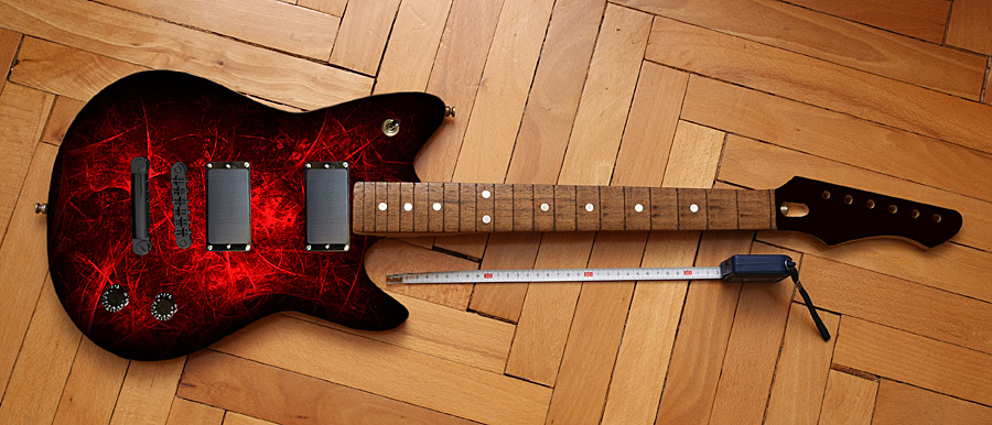

W sferze wizualnej plan na dzień dzisiejszy wygląda tak jak na trzecim załączniku.
Żeby było prościej podjąć decyzję co do ostatecznej budowy dodam że mam oryginalne tremolo - korci żeby je wstawić, ale słabo pasuje do tej koncepcji.
Generalnie im głębiej wchodzę w temat tym więcej zagadek się pojawia, a miałem tylko spytać gdzie kupić obłóg 3 do 5 mm

Jako fachowiec w tej dziedzinie (wszak remontowałem jeden bas defila) i jedną niby gitarę wystrugałem... Zatem jako fachowiec... Dobra oczywiście żartuję sobie z siebie.
Urypiesz się tylko z tym lepieniem obecnego korpusu. Już był podobny pomysł tu na forum i był szeroko omawiany. Zobacz ile roboty trzeba. Chociażby... Żeby nakleić top, trzeba najpierw zfrezować obecny korpus, żeby go idealnie wyrównać i żeby pozbyć się zaobleń (jakiś centymetr będziesz musiał zjechać). Mówisz, że chcesz obłóg do 5mm, a sfrezować będzie trzeba więcej. A zatem trzeba by zmienić głębokość kieszeni na gryf (bo obecny gryf będzie więcej wystawał) itp. itd.
Ten twój korpus ma doklejki (swoją drogą ciekawe, bo doklejone skrzydła są pod kątem - deski idą na ukos), wgniotki różne skazy - trzeba sporo będzie szpachlować, szlifować itp. Trzeba kupić obłóg, czy coś co będzie kosztować. Swoją drogą poszpachlujesz, pomalujesz, potem lakier siądzie gdzieś na szpachli i masz zabawę od nowa.
Za jakieś 80zł kupisz drewno na korpus - może nie super - mniej paprania.
Jeśli upierasz się z tym korpusem, to chyba tylko w celu treningu lakierowania. Poszpachlować i pomalować, żeby zobaczyć z czym to się je. Kaskę odłożyć na całkiem swoją gitarę.

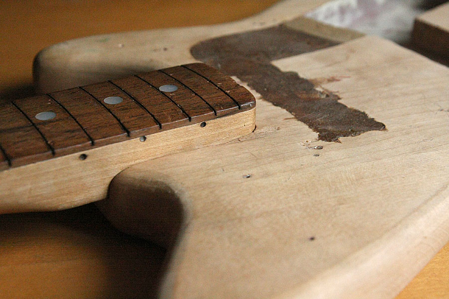

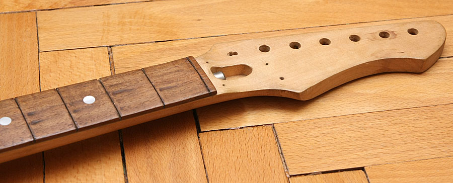

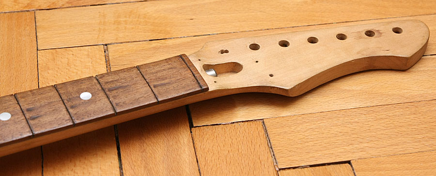

Zmiana radiusa podstrunnicy chyba okaże się koniecznością, w kilku miejscach są duże wgłębienia, na szczęście blisko osi gryfu i łatwiej będzie je wyrównać zbierając głównie środek.

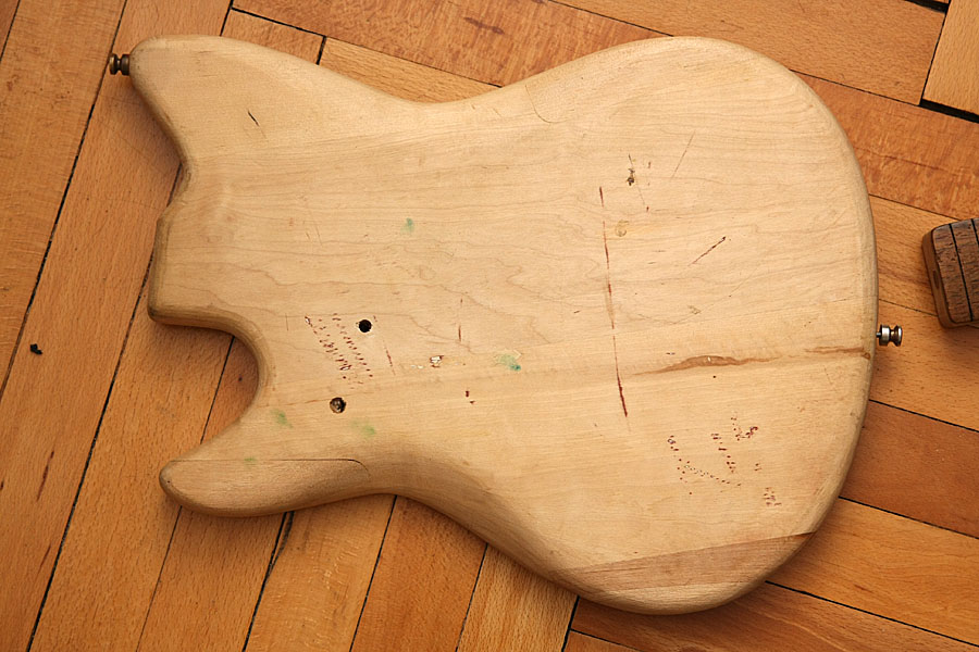

Kilka dodatkowych zdjęć.

Podstrunnicę tylko przeszlifuj wg radiusa zbliżonego do oryginału, bo to jednak cienka nakładka i duże zmiany mogą zaszkodzić.
Po wstawieniu progów i dopieszczeniu podstrunnicy "lakierniesz" cały gryfik bezbarwnym i będzie miodzio.

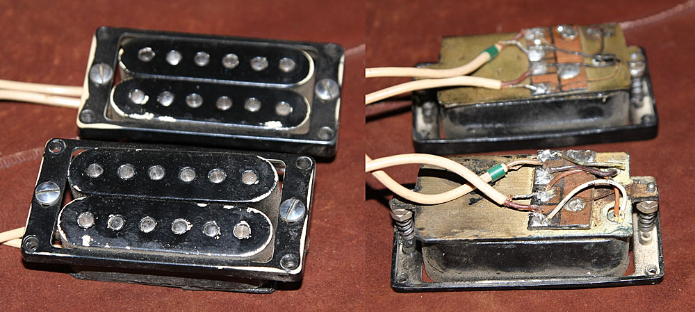

Przetworniki zdemontowane z Diamant I mam, więc to nie problem (choć czasami przemyka mi myśl czy nie zamontować ich z powrotem do gitary), jednak mam opory przed tym rozwiązaniem. Bardzo bym chciał odtworzyć oryginał, ale obawiam się że z przetwornikami nie z epoki gitara straci swój charakter, tak jak to ma miejsce w przypadku Grazioso z 2008 r. (pomijam już to że skopali główkę gryfu) http://www.jolana.eu/images/grazioso/hr/19.jpg Dlatego też po drugiej stronie wagi jest opcja zrobienia czegoś co będzie miało całkowicie inny top, bez pickguarda, a zachowa oryginalny kształt.

Niestety bez naklejania obłogu na korpus chyba się nie obejdzie w okolicy mocowania gryfu jest spory ubytek (widać na jednym ze zdjęć) i nie wiem czy da się to załatać tak żeby w przyszłości nie było problemów. Można by zasłonić to pickguardem, ale wtedy idziemy w kierunku Grazioso

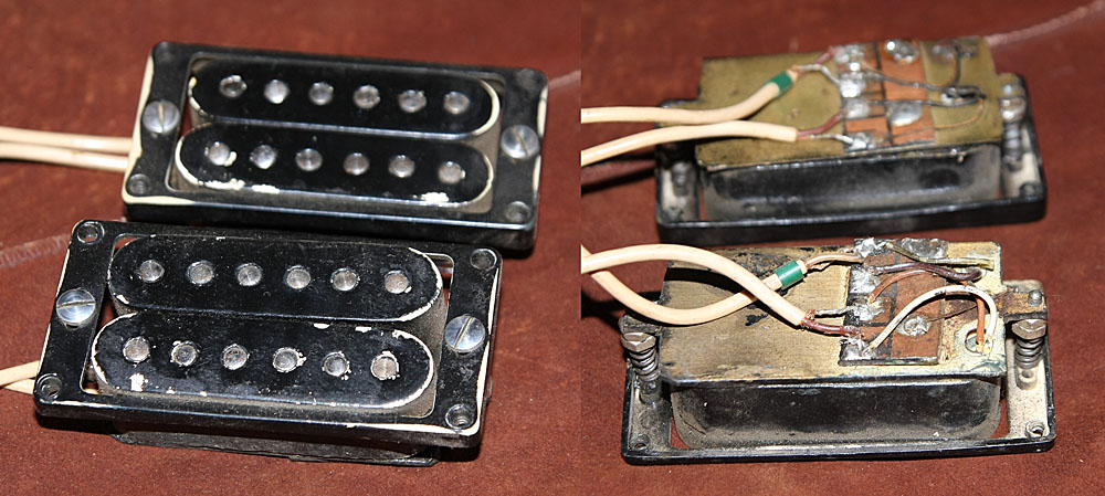

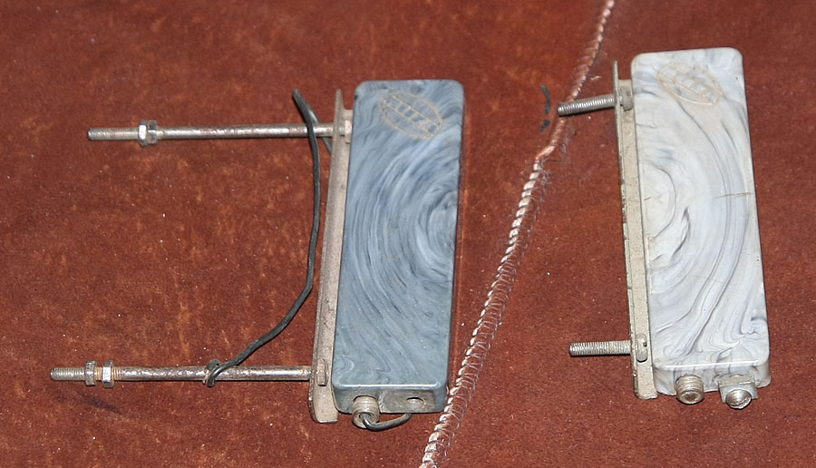

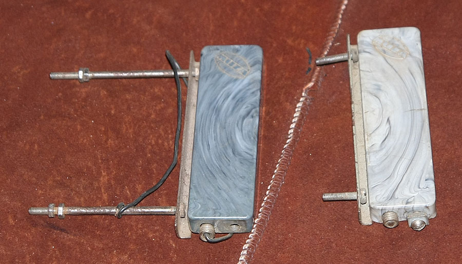

No to przetwornikami z drugiej fotografii rozmiękczyłeś mnie do bólu.
Że Ci sie udało przechować takie perełki! Już gdzieś o nich pisałem, że kosztowały 110 zł i że były przymocowane do mostka, albowiem miały być alternatywą dla ubogich posiadaczy pudeł Defila chcących mieć namiastkę elektryka. Sam miałem własnoręcznie wystruganą gitarę z tym przetwornikiem. To prawie TRI-sonic Burns London . Rezystancja 10K, 3 magnesy -chyba alnico, tylko cewka słabo zabezpieczona przed uszkodzeniem kilkoma paskami izolacji w rodzaju przylepca do opatrunków, blacha stalowa -lakier młotkowy. Weź od razu i wykąp je w parafinie. Tak w całości. Nie wiem, czy posiadasz nakrętki na wyprowadzenie sygnału - taki ówczesny "czincz", a na gorącym był gwóźdź w koszulce olejowej i krążek tekstolitu. Ciągle były z tym problemy, ale kopa miały niezłego.
Co do naklejania obłogu, to nie za bardzo to widzę, chyba, że masz taki szeroki, że wyda min. na 2 pasy.
I tak będzie lakierowane na kolor kryjący, to w sumie bez znaczenia czy nakleisz ten obłóg/fornir, czy nie, bo ubytki można wypełnić pasowanymi wklejkami i zaszpachlować szczelinki.
Wklejone na "perełkę" będą nie do ruszenia i nie spowodują widocznej zmiany brzmienia.
Naklejanie czegokolwiek będzie związane ze struganiem topu, może i podnoszeniem gryfu -wiele będzie zależeć od tego, jakie wysokie będą przetworniki, więc lepiej najpierw ten temat rozważ, a reszta będzie wypadkową.

Będę musiał odkleić podstrunnicę i wyrównać gryf. Przy poluzowanym pręcie ma wybrzuszenie sięgające w centralnej części ok. 1,5 mm, po postraszeniu gryfu papierem ściernym wyszły na światło dzienne szczeliny pomiędzy gryfem a podstrunnicą. Plan - odkleić, wyrównać, przykleić. Biorę jednak pod uwagę konieczność wystrugania nowej podstrunnicy (wolał bym żeby nie) i tu pojawiła się 'mina', ponieważ wygląda na to że progi przy korpusie były nabite w innych odległościach niż podaje kalkulator Stewart'a. Różnica dochodzi do ok. 1,5 mm. Wygląda to dziwnie, ale czy w fabryce Jolany strzelili by aż takiego 'wielbłąda'? ...a może to część jakiegoś tajemnego planu?

Nie jestem pewny, czy Jolana miała standardową menzurę. Coś mi się klici, że mniejszą, ale nic pewnego. Stewmac, Stewmackiem, a życie, życiem.
Zmierz do XII progu i ustal rzeczywistą menzurę, bo te ułamkowe nawet różnice powodują właśnie takie rozbieżności.
Co do reszty, to nie zmieniaj gryfu tylko podstrunnicę-ewentualnie. Tamten był/jest? wygodny. Grałem na takim wiosełku w 65. Reszta, to już Twój wybór.
Przetworniki nie są oryginalne. Tamte miały takie śrubki/nadbiegunniki z możliwością przesuwania przód-tył, ale założysz to, co uznasz za lepsze.

Te przetworniki Muzy będą w innym zabytku z którego wymontowałem je mając naście lat, ale najpierw trzeba będzie go odrestaurować.

W sumie, przy pomiarze linijką różnice nie były tak bardzo widoczne jak na zdjęciu, ale są.
Gryf już wyrównany, a podstrunnica spędza sen z powiek Użyć oryginalnej czy inwestować w nową? W założeniu zabawa miała być nisko budżetowa, a wszystko daje do zrozumienia, że zakup materiału na nową jest najrozsądniejszym rozwiązaniem.
