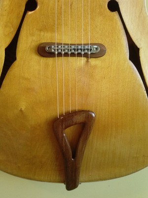

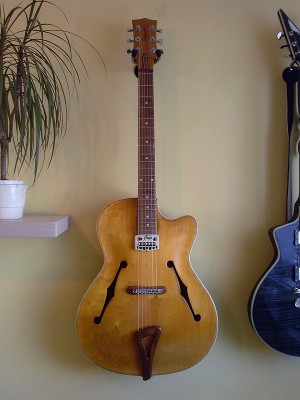

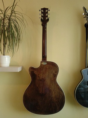

Złożyłem defilastera i już wiem,ze jest grywalny :) I nawet nieźle brzmi jak na defilastera :)
tak to teraz wygląda, ale nie jest to jeszcze koniec pracy, gdyż nie jestem zadowolony z tego co wyszło i muszę trochę rzeczy zmienić i poprawić ;) Najważniejsze, że gra przyzwoicie i będę miał z niego uciechę na wyjazdach ;)

Przetwornik IDEAL'nie pasuje
A posłuchamy jak gra?
Posty: 2943
Post autor: Piniu » 2013-03-18, 07:41
Pewnie tak, tylko muszę co nie co dopracować np. ramkę do przetwornika zrobić,co by dać go wyżej bo słabo zbiera w tej pozycji, ale dźwięk ładny.

Gratuluję. Udana rekonstrukcja, bez dwóch zdań. Bardzo dobrze prezentuje się również bambus - patrząc na nieduże zdjęcie, byłem przekonany, że to palisander. :)

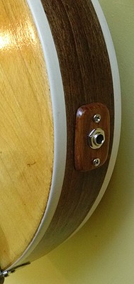

Bardzo mi również odpowiadają drewniane elementy jak na przykład maskownica gniazda.
Z ciekawości - skoro to zwykły pickup, w którym miejscu uziemiłeś struny? W strunociągu masz metalowy element, jak sądzę, a dalej kabelek do zaczepu na pasek zapewne?

Piniu pisze:Pewnie tak, tylko muszę co nie co dopracować np. ramkę do przetwornika zrobić,co by dać go wyżej bo słabo zbiera w tej pozycji, ale dźwięk ładny.
a może zamiast ramkę pod przetwornik przymocować go uchwytami do boków szyjki? Tak aby wisiał nad pudłem równolegle do strun?

OlseNN pisze: W strunociągu masz metalowy element, jak sądzę, a dalej kabelek do zaczepu na pasek zapewne?
Kabelek idzie do zaczepu metalowego mostka. Na samym mostku jest ścieśka miedziana z folii miedzianej przylepnej.
rzech pisze:a może zamiast ramkę pod przetwornik przymocować go uchwytami do boków szyjki? Tak aby wisiał nad pudłem równolegle do strun?
W tej chwili juz tak wisi,zeby nie psuć pudła i wygląda to z boku fatalnie. Musi być ramka.
