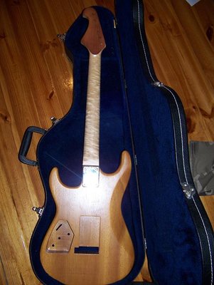

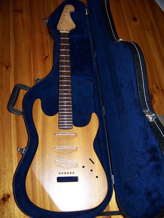

Post autor: Wasyl » 2014-12-04, 19:08
Wyszło mi mniej więcej jak powinno,resztę z siodełek się wyprowadzi.
Przepraszam za ciemnie zdjęcie ale aparat mnie nie słucha
Acceptable?
Ta na górze to wiolinowa E, a ta na dole to basowa E
Wasyl
Posty: 478
Re: Korpus do strata
Post autor: Wasyl » 2014-12-05, 15:31
No tak, nie napisałem. To nie jest korpus, a to nie są komory, to tylko test wymiarów jak to wszystko wypadnie wizualnie i proszę na to nie patrzeć.
Chciałem tylko sprawdzić czy dobrze narysowałem kieszeń i dobrze policzyłem wymiary. Właściwie nie wiem po co to wrzuciłem. Myślałem, że może kogoś interesuje czy się z tym moim stolarstwem uporałem.

Posty: 4398
Post autor: PiotrCh » 2014-12-14, 10:49
Bardzo ładny ten klon w gryfie siedzi.
Deska jest już polakierowana czy tylko wypolerowana?
Komory na pikapy będę łączone kanałem frezowanym, czy powiercisz otwory? Co z gniazdem jack? Wiesz już jak przewody poprowadzisz?
Bardzo ładnie wyprowadzona płaszczyzna deski, zaokrąglenia z tyłu deski mogłyby być jeszcze dopracowane. Dolny róg ma dziwnie szerokie siodło, ogólnie jest to jakaś wariacja kształtu strata, ale nie jest źle. Z osprzętem będzie jeszcze lepiej;)
