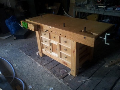

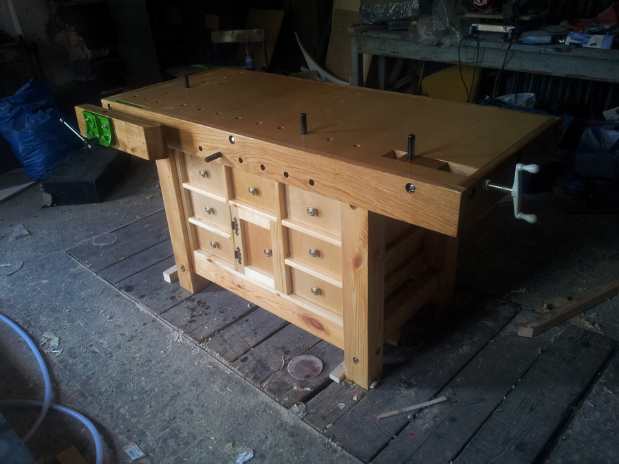

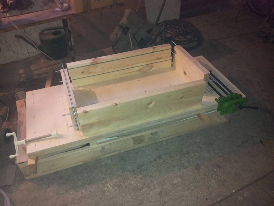

Post autor: shopiK » 2014-05-06, 14:20
Coponiektórzy sobie podśmiechujki robili z mojego "stoła" montażowego.
Prawdą jest, że no prac stolarskich średnio się nadaje, choć dwie gitarki na nim powstały. Zostawiam go jako stół montażowy.

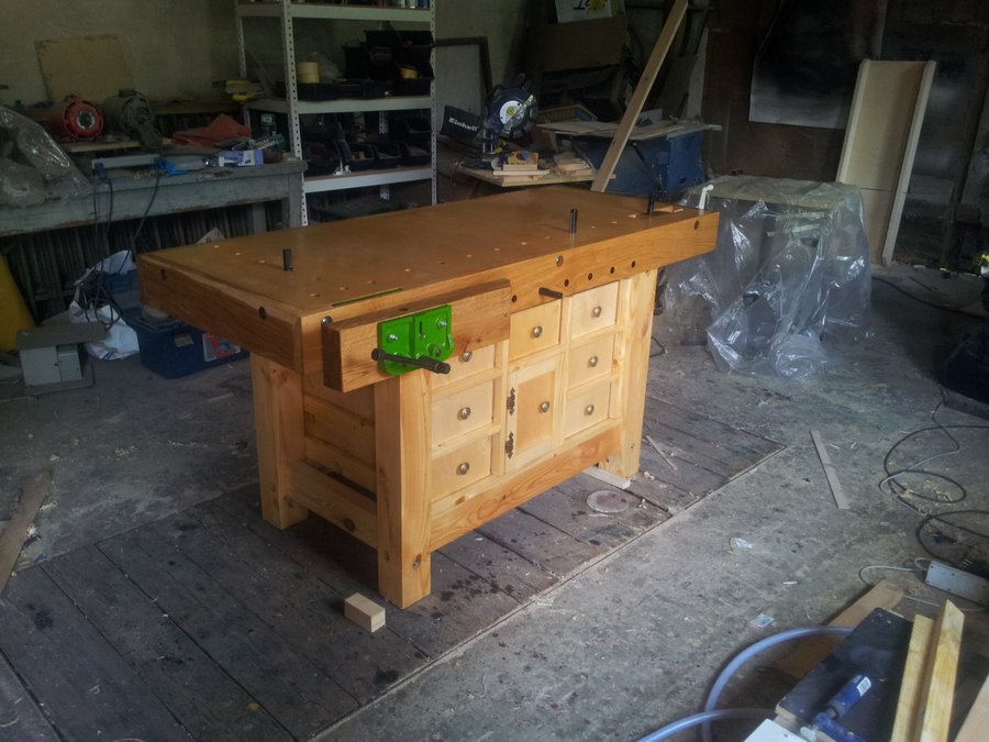

Od dzisiaj jednak gitarki będę strugać na tym co poniżej, a co moje łapki skończyły budować właśnie dzisiaj :-)

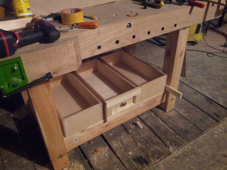

Szuflady przypominają mi trochę szuflandię ;-) Prawy ścisk wolę osobiście otwarty, ma więcej zastosowań, ale jest trudniejszy do stabilizacji. Szczękę lewego ścisku mógłbyś jeszcze zaokrąglić od góry po prawej stronie - zdarza się przy struganiu uderzyć w to ręką. No i brakowałoby mi tylnej półki, ale niestety zabiera ona trochę miejsca.
Ale to drobnostki i nie ma się do czego przyczepiać. Wygląda naprawdę solidnie i masywnie.
Mam jednak prośbę o drobny opis.
Lewy ścisk pracuje równo? Nie ma tendencji do skręcania przy ściskaniu materiału tylko z jednej strony? Napisz coś więcej o mechanizmach ścisków, co to, za ile i skąd. Szuflady na drewnianych szynach, czy coś nowocześniejszego dałeś?
Post autor: shopiK » 2014-05-06, 22:16
No to trochę szczegułów - skoro jest zainteresowanie.

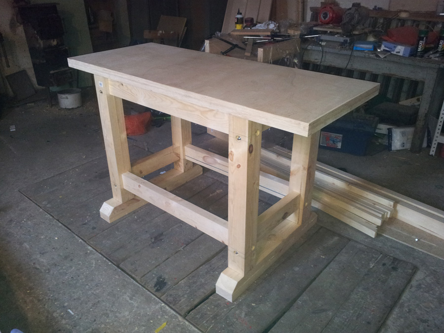

Blat - sklejka sklejony z dwóch płyt - w sumie 50mm. Rama to sosna. Nogi kantówki sklejone (90x90). Wysokość zrobiona rzecz jasna pode mnie. Nie pamiętam ile - 85-90 cm. Początkowo w zamyśle były też "stopy" - widać je na niektórych zdjęciach. W praktyce okazało się, że z nimi stół będzie zbyt wysoki - więc nawet ich nie montowałem. Stabilność nie cierpi, ponieważ stół jest dość ciężki. (Do tego stopnia, że początkowo nawet nie przykręcałem blatu - trzymały go dębowe deski okalające - przykecone na śruby).
Rama - jak wspomniałem sosnowa - skręcana na pręty fi8 (chyba :-) ).

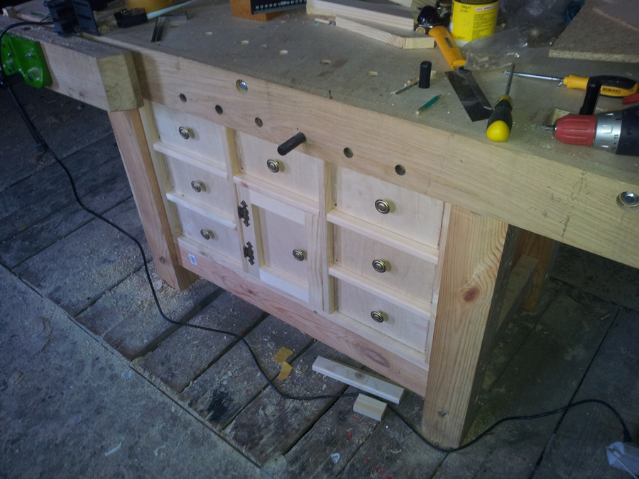

Szafka (rama na szuflady) jest zbudowana w ten sposób, że można ją wyjąć. Szuflady opierają się o konstrukcję - póki co przy niewielkim testowanym obciążeniu (tak pewnie do 4kg - wysuwają się bez oporów).
Jeszcze, co do półki. Chodzi ci o takie zagłębienie z tyłu, co by narzędzia nie spadały? Stół będzie przysunięty do ściany - więc zrezygnowałem z tej opcji. W razie co - jak wyjdzie w praniu potrzeba - to wyfrezuję zagłębienie.
Szuflandia taka, bo zauważyłem, że potrzebuję dużo małych pudełeczek, a i fajnie mi to wygląda. Prawy ścisk - znalazłem taki pomysł na youtube. Wykonanie bardzo tanie i proste. śruba z uni-max - za 40 zł (http://www.uni-max.com.pl/scisk-prasujacy-lt-e/d/)

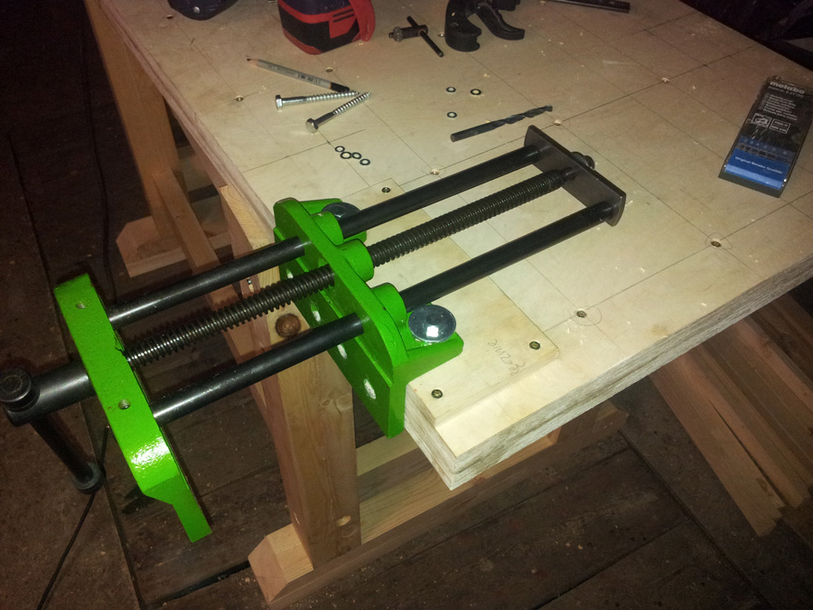

Lewy ścisk - to taki z dluta.pl za 230 - jedna z najtańszych opcji, ale jest całkiem stabilny. Oczywiście, że się wichruje jak coś na końcu szczęki się zaciska. Podobno jest to stała przypadłość takich imadeł - więc korzystam z pomysłu: http://www.youtube.com/watch?v=dDrAaHnvcd4 Proste i działa

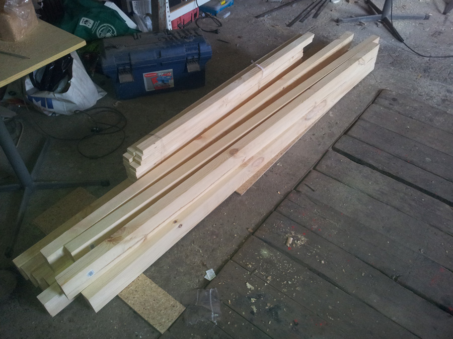

Od kilku kantówek się zaczęło... Oczywiście - jeszcze kilka razy trzeba było jechać do "drewienka" Nie umiem jeszcze policzyć ile materiału potrzeba...

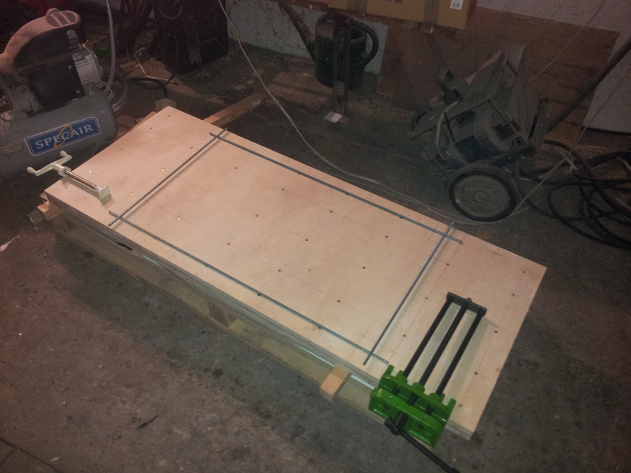

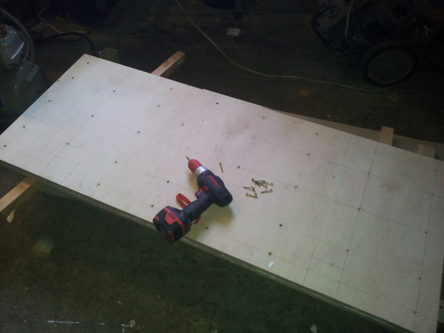

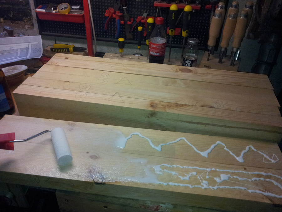

Blat został sklejony z dwóch płyt 25mm . Najpierw nawierciłem, potem skręciłem zanim klej wysechł. Alternatywa - jak się nie ma ścisków odpowiednich. Trzeba tylko pamiętać, gdzie są śruby :-)

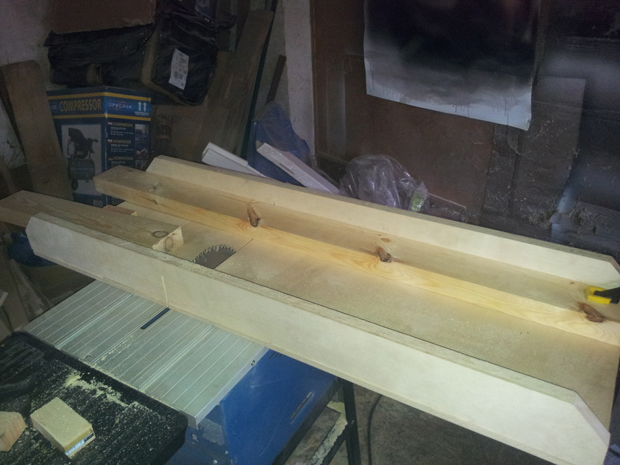

Przy okazji, zbudowałem sobie prowadnicę na moją piłę stołową. Dzięki stop blokom wszystkie elementy miały równą, odpowiednią długość - bez ciągłego mierzenia. No i bezpieczniej.
Przymiarka i rozrysowanie, co gdzie będzie

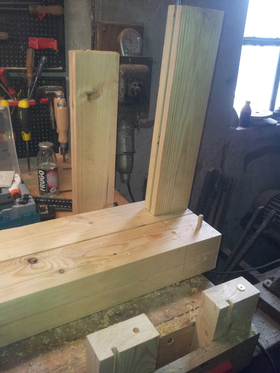

Sklejamy nogi. Wcześniej dobrałem, żeby ładniejsze deski były na zewnątrz. Ścisnąłem wszystkie razem. Używałem w tym projekcie kleju patex z castoramy. Rewelacyjny do takich rzeczy.

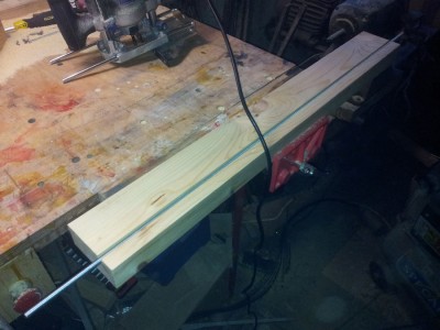

Frezowanie kanałów na pręty. Dobry pomysł, to frezować elementy parami. Ściśnięte razem dają lepsze podparcie dla frezarki.
Pręt siedzi ciasno, fajnie, że akurat miałem odpowiedni frez

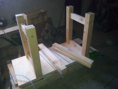

Elementy ramy pocięte, czekają grzecznie na skecenie
Rama jest skręcana, a kołki pomagają ustalić kąt.
Zaczyna docierać do mnie, że to będzie kawał mebla
Post autor: shopiK » 2014-05-06, 22:44
Część druga.

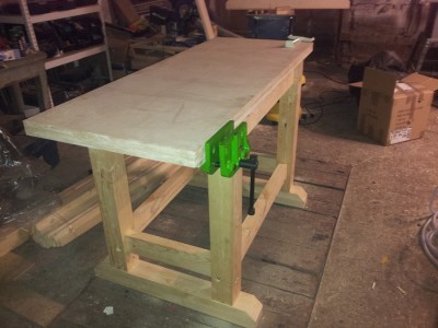

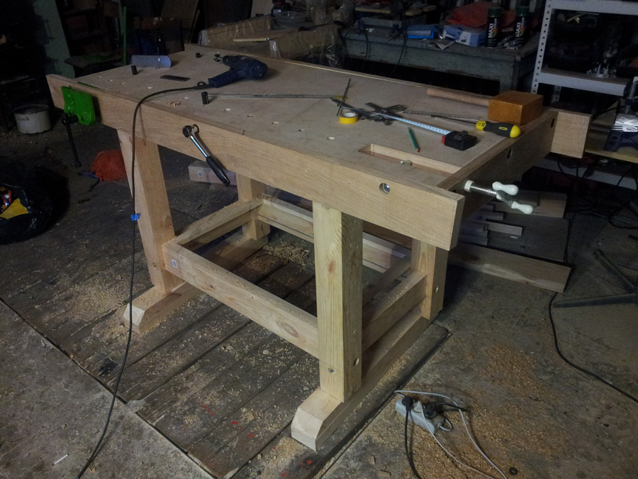

Tutaj przymiarka i... morda się cieszy. Ale już się okazało, że ze "stopami" poprzecznymi będzie za wysoko - nawet nie przykręcałem ich.

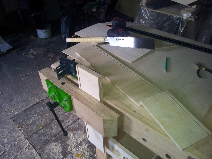

Oczywiście imadło trochę wyższe, więc trzeba było zrobić sklejkową podkładkę. Co ciekawe - podstawa i front imadła nie stanowią kąta prostego. Więc i podkładka sklejkowa jest pod kątem lekkim (podkładki na śrubach z jednej strony)
Będzie fajnie :-)

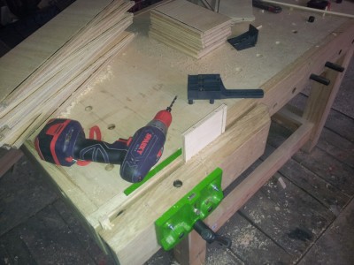

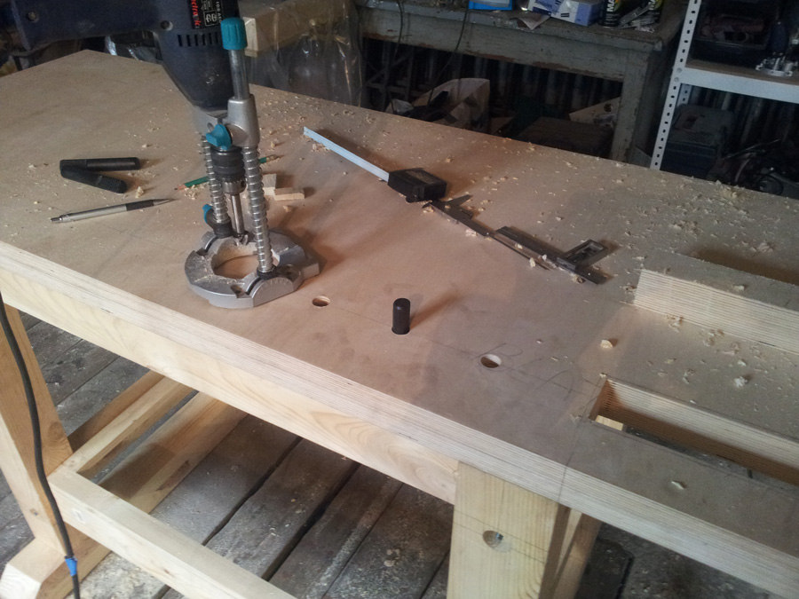

Wiercenie dog holes - otworów na imaki... Stara celma się poddała. Spaliłem chyba wiertarkę. Ale była okazja kupić nową.

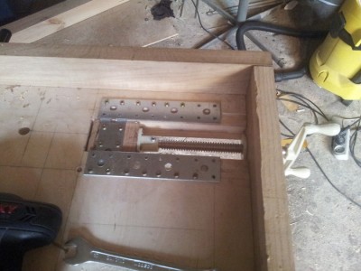

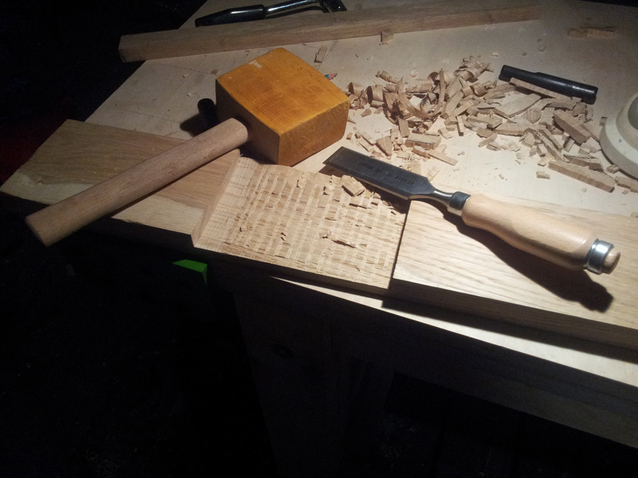

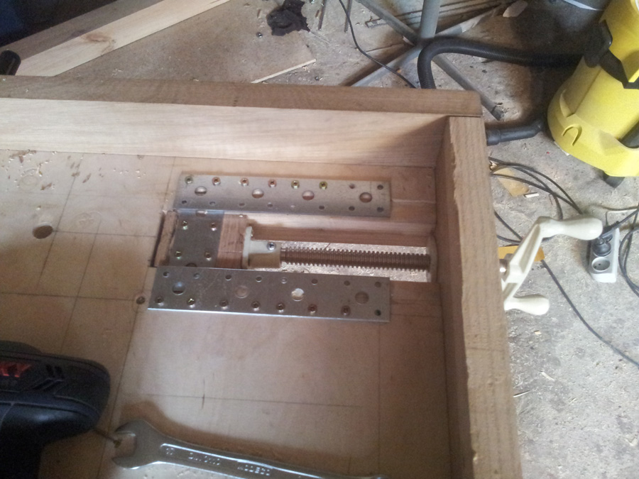

Najpierw piłą, potem dłutkiem. Wpust na imadło, które przykecone jest do blatu. Do blatu nie do deski, żeby w razie co kiedyś łatwo było wymienić deskę.
Dokręcanie dębowych desek. Wpadłem na pomysł, żeby uciąć je dopiero po dokręceniu. Zniknął problem błędów w obliczeniach. Wyszło na równo.

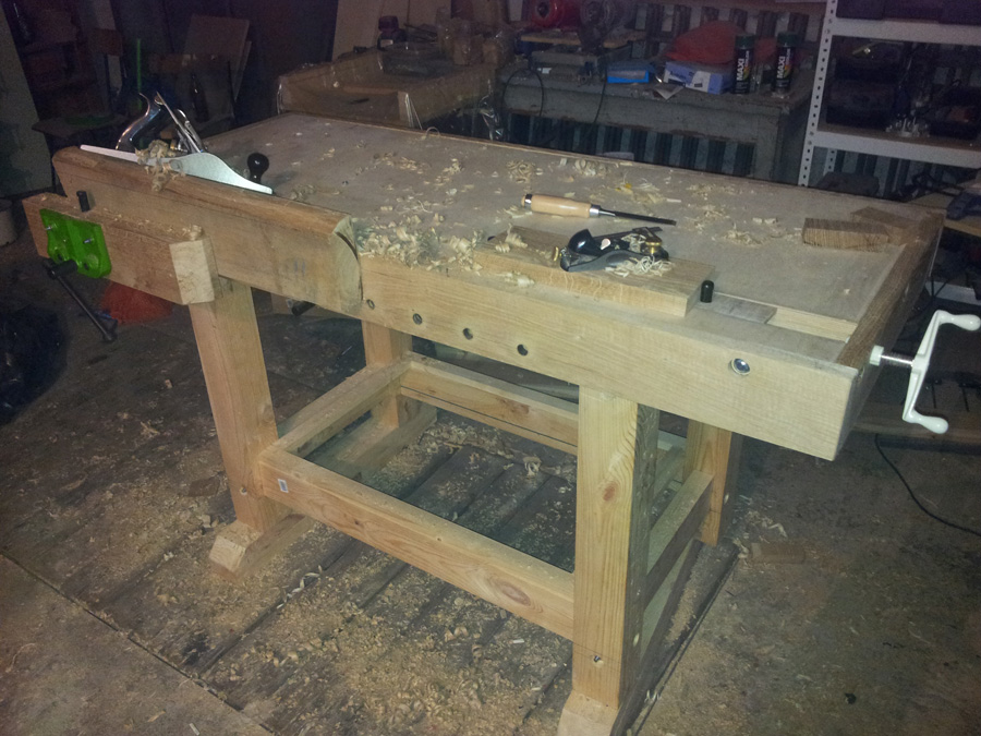

Drobne testy. Jeśli miałbym ogromną deskę, to wkładam imak w przednie otwory i bezpiecznie się materiał opiera.

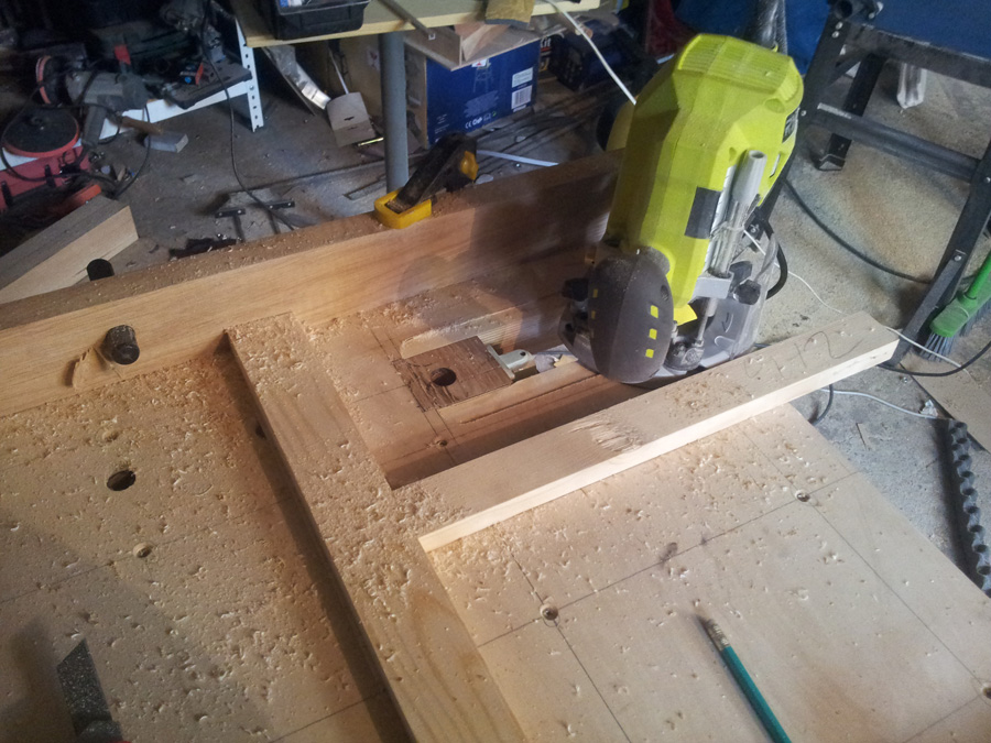

Frezowanie miejsca na szyny zacisku. Przy okazji test nowej frezarki RYOBI. Powiem tak: Miękki start, to super sprawa.
Patent podpatrzony na youtube. Dolne szyny trzymają ścisk boczny. Na filmiku youtube, koleś zapewniał, że to wystarczy, ponieważ ten ścisk nie służy do mocnego ściskania, tylko do przytrzymania materiału. Po pierwszych testach - chyba jest ok.

Elementy na szufladki pocięte przez sklep sklejki.pl :-) Ja tylko nacinam rowek :-)

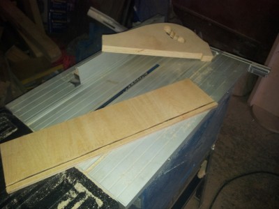

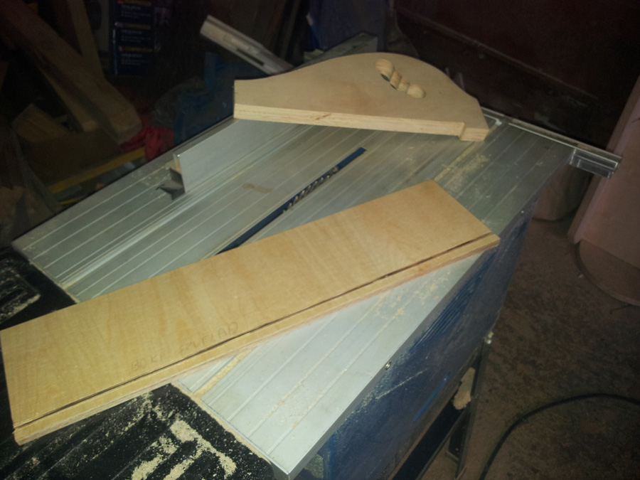

Zrobiłem sobie bezpieczny popychacz. Mam wielki respekt do maszyny zwanej piłą stołową. Z takim popychaczem - wreszcie ręce przestały mi drżeć, a cięcia są równe.

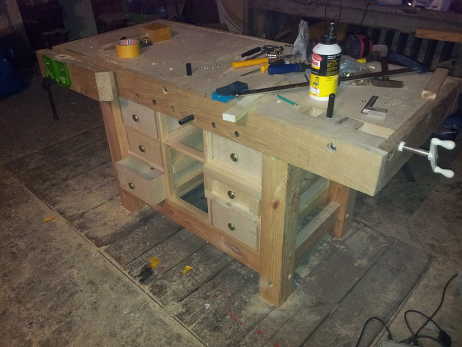

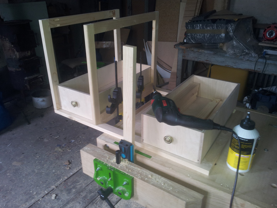

Szuflady montuję za pomocą narzędzia wolfcraft na kołki. Szybko, prosto i fajnie. Dodatkowo sklejone.
Na jednej z szuflad trwa walka koncepcyjna - Czy Na fron szuflad dokładać ramkę - tzw false front...?

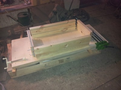

Ramę buduję: jak z klocków - po kolei. jedna szuflada - podkładeczki (żeby był luz) -> ramka, potem znowu szufladka -> kolejna ramka... Dzięki temu nie było zdziwienia, że się gdzieś pomyliłem i nie pasuje. Wszystko ok.
Rama prawie cała. Jeszcze szyny od góry.
Jeszcze się zastanawiam, nad wyglądem szuflad.
Zdecydowałem właśnie, że szuflady będą wsuwane głębiej i nie potrzeba "false frontów" dokładać. Mniej topornie.

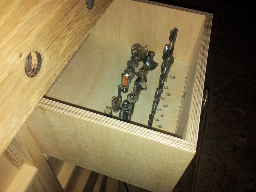

Oczywiście nie mogłem się powstrzymać. Pierwsze akcesorium - wkładka do szuflady na wirtła i frezy. :-)
I jeszcze finał - zabezpieczony pokostem lnianym.

- co zdecydowało, że lewy ścisk kupiłeś drogi w dłuta.pl kiedy (jak widać na innych fotkach) masz też taki czerwony ścisk z unimaxu, kótry jest dużo tańszy?
- podaj mi przykłady praktrycznego zastosowania prawego ścisku?
- jak można wykorzystać te dziury w blacie i po bokach? No i po co są te bolce (pręty) wsadzone w dziury w blacie? Domyślam się że chodzi pewnie o mocowanie obrabianego elementu ale czy mógłbyś zilustrować laikowi jak to można wykorzystać w praktyce lutniczej?

Na tym zdjęciu masz przykłady wykorzystania. Shopik sam tez opisuje do czego są niektóre otwory. Oj czytać się nie chce...
Post autor: shopiK » 2014-05-07, 09:15
Odpowiadam z radością:
Ścisk czerwony z unimaksu ma dużo mniejsze rozwarcie szczęk - jeśli dołoże dwie deski jako szczęki po 3cm grubości, to może z piętnaście luzu mi zostaje. Zielony jest nieco większy, dużo masywniejszy i nie chybocze się.
Na resztę pytań odpowiada Piniu ilustrując moim zdjęciem. Celowo umieściłem na nim heble, żeby było widać. O co kaman. Na youtube są filmiki pt. "Workbench feautures".
Jeśli chcę obrabiać deskę na płasko - umieszczam ją na blacie - w dziurę w blacie wkładam imak (bolec) dociskam zaciskiem śrubowym bocznym - w którym też jest imak. I jadę - taka jest teoria przynajmniej :-)
Myślę Też że często będę go wykorzystywał, żeby przytrzymać deskę gitary do frezowania, itp. - Podobnie używałem na stole montażowym i system się sprawdził.
Jak obrabiam boczną krawędź szerokiej deski, to wkładam ją w zacisk przedni. Ale jeśli jest to długa decha, to jej połowa nie ma podparcia, więc wkładam bolec w otwór od frontu stołu i na nim opiera się decha (trzymana z jednej strony przez zacisk.
