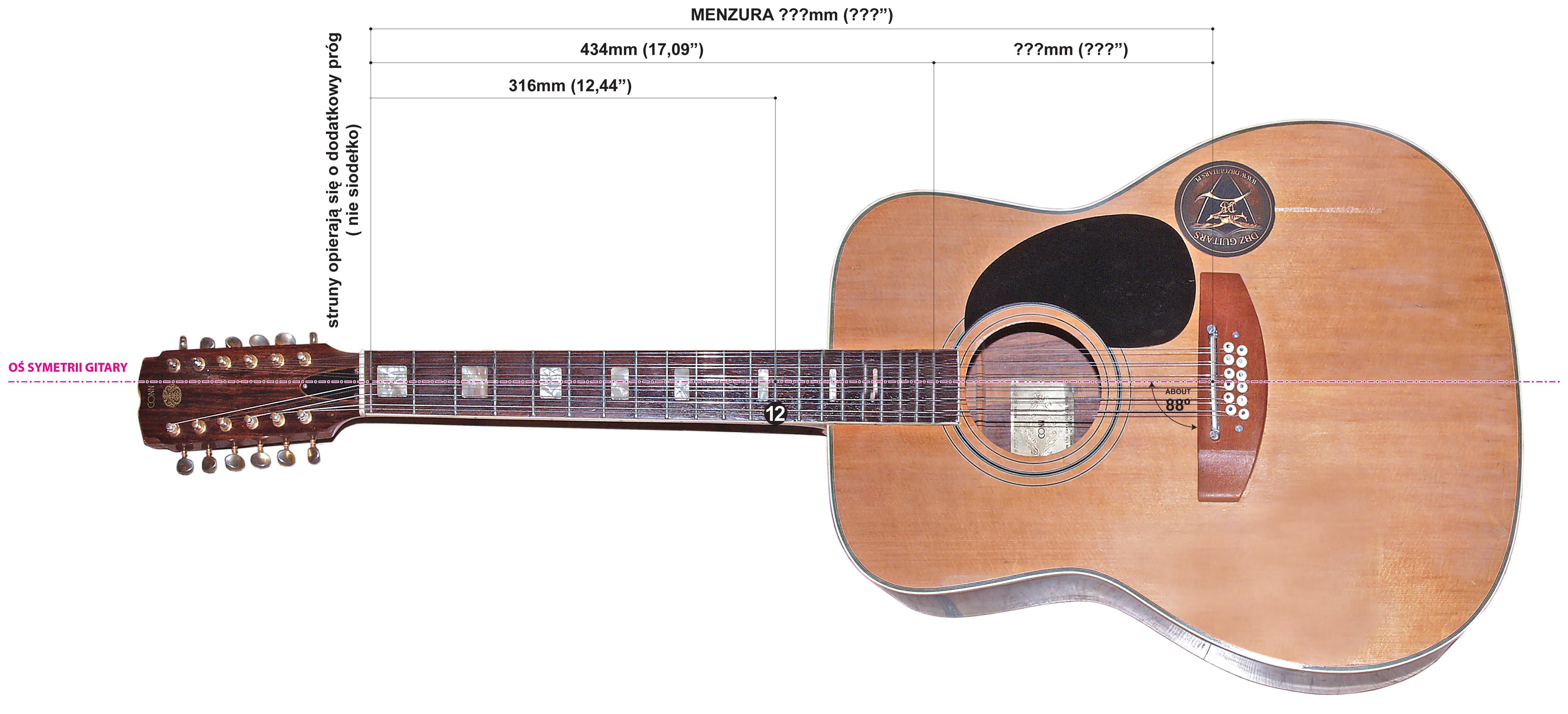

niedawno nabyłem stareńką gitarę CONN F-2712, 12 strunową. Te gitary były produkowane w Japonii (prawdopodobnie produkowała je firma ARIA) dla firmy CONN (USA). Moja jest z 1977 roku. Niestety, poprzedni właściciel/właściciele, zostawili iście barbarzyńskie ślady "ulepszania" na ciele tego instrumentu. Żal patrzeć!!! Między innymi; mostek został wklejony (nawiasem: odkleja się i wybula top) krzywo, chyba w bardzo dowolnie wybranym miejscu. Wklejający popisał się niezwykłą inwencją twórczą, wybierając to miejsce a nie inne, pod mostek. Reasumując; mostek wklejony jest krzywo. Mostek nie trzymie kąta 90 stopni względem osi gitary, natomiast podstrunnik i owszem. Menzura też na 100% jest bardzo dowolna. Do tego te 24 szt otworów w topie pod mostkiem!!!! I jeszcze parę takich "innowacji". Dramat. Top gitary wzmocnię wklejając od spodu kawałki płyt z drewna rezonansowego. Natomiast nie mam pojęcia jaka powinna być menzura tej gitary. Wiem, że to wymiar od siodełka do 12 progu mnożony przez dwa. Do tego kompensacja. Ale tutaj nie ma zastosowania chyba, bo kiedy oglądam od spodu te otwory po, prawdopodobnie oryginalnym umiejscowieniu mostka, to wychodzi sporo dłuższa menzura. Nie wiem co z tym począć. Może ktoś z Was posiada taką gitarę ???? może ma znajomego, który posiada ??? Chodzi o sprawdzenie tych wymiarów. Będę wdzięczny bardzo za jakąkolwiek poradę, sugestię. A za pomiary oryginalnego pudła ozłocę !!! :-) Załączyłem też taki prosty rysunek obrazujący problem.

POMÓŻCIE!!!!!

ktoś sobie wziął inny mostek, bo oryginalny pewnie już był do kitu i umieścił sobie jak mu sie podobało nie zwracając uwagi na kryteria. Sam sobie na pytanie odpowiedziałeś i wiesz co zrobić ;) Umieścić mostek tam gdzie trzeba i pod właściwym kątem ;)
