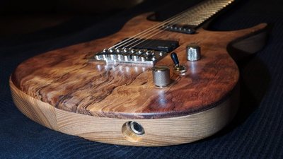

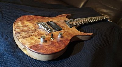

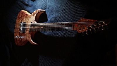

Lejdis end Dżentelmen mam zaszczyt Państwu przedstawić
VENNIX 7"
Specyfikacja:
Korpus- jesion
Top - Bubinga
Gryf - 5 części klon / bubinga
Podstrunnica - Heban egzotyczny *Afrika*
Markery - kropki bubinga
Progi - 24 SINTOMS 2,7mm
Klucze - Gotoh blokowane
Most - Max Rezonator Custom P.Kamecki
Przetworniki
Most- Merlin pickups Hellfire 7
Gryf- Strat Clasic 7
Potencjometry - WSC
Kondensator- Orange
Gniazdo palcowe- Swichcraft
Waga 4,1 kg

To tajemnica projektu. W środek jest wtopiony duży magnes i gitara trzyma się na guziku od spodni. Wiedziałem, że ktoś to dojrzy i dlaczego to TY? :lol:
Strap loki już są zamontowane. Wykorzystałem obecność kolegi z aparatem i porobione zdjęcia bez. Ja posiadam tylko aparat w telefonie, a ten gwarantuje zdjęcia marnej jakości

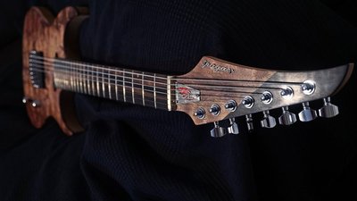

I jedno ale ... ten napis SPAGAN, czy PAGAN (ciezko to odczytac dzieki tej srubeczce) na sruby??? WHY???
Łatwiej kijek pocienkować, niż go później pogrubasić ];)

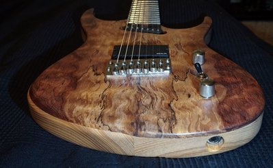

Fryta pisze: A jakie markery, bo nie widac na zdjeciach?
Markery to bubinga kropki 6mm. Nie są bardzo widoczne bo tak miało być. W dziale plany projekty gdzieś tam jest zdjęcie podstrunnicy z widocznymi markerami. Markery boczne to takie jak ty wrzucasz na podstrunnice :-) tylko fi 3mm. Ech , nie pomyślałem o zdjęciu tego elementu.
Co do śrub to montaż taki , a nie inny ponieważ nie mam kleju , który by się dogadał z olejem. Prawda, łebki śrubek mogłyby być mniejsze, ale tylko takie miałem na stanie.
MI taki montaż pasuje.

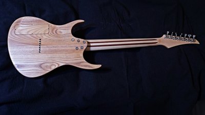

Wiosełko miodne aż do przesady ;) Rewelacyjna robota. Podstrunnica bardzo fajnie dobrana no i ten tył jesionowy z pokrywą elektrowni :) Bajka. Wielka piąteczka ;)

Wiosło przepiękne, chociaż osobiście razi mnie w oczy jedna pierdoła - naprawdę duży kontrast topu z boczkami gitary. Nie wiem czy to kwestia oświetlenia na zdjęciu, na żywo pewnie nie jest to aż tak widoczne? :P
