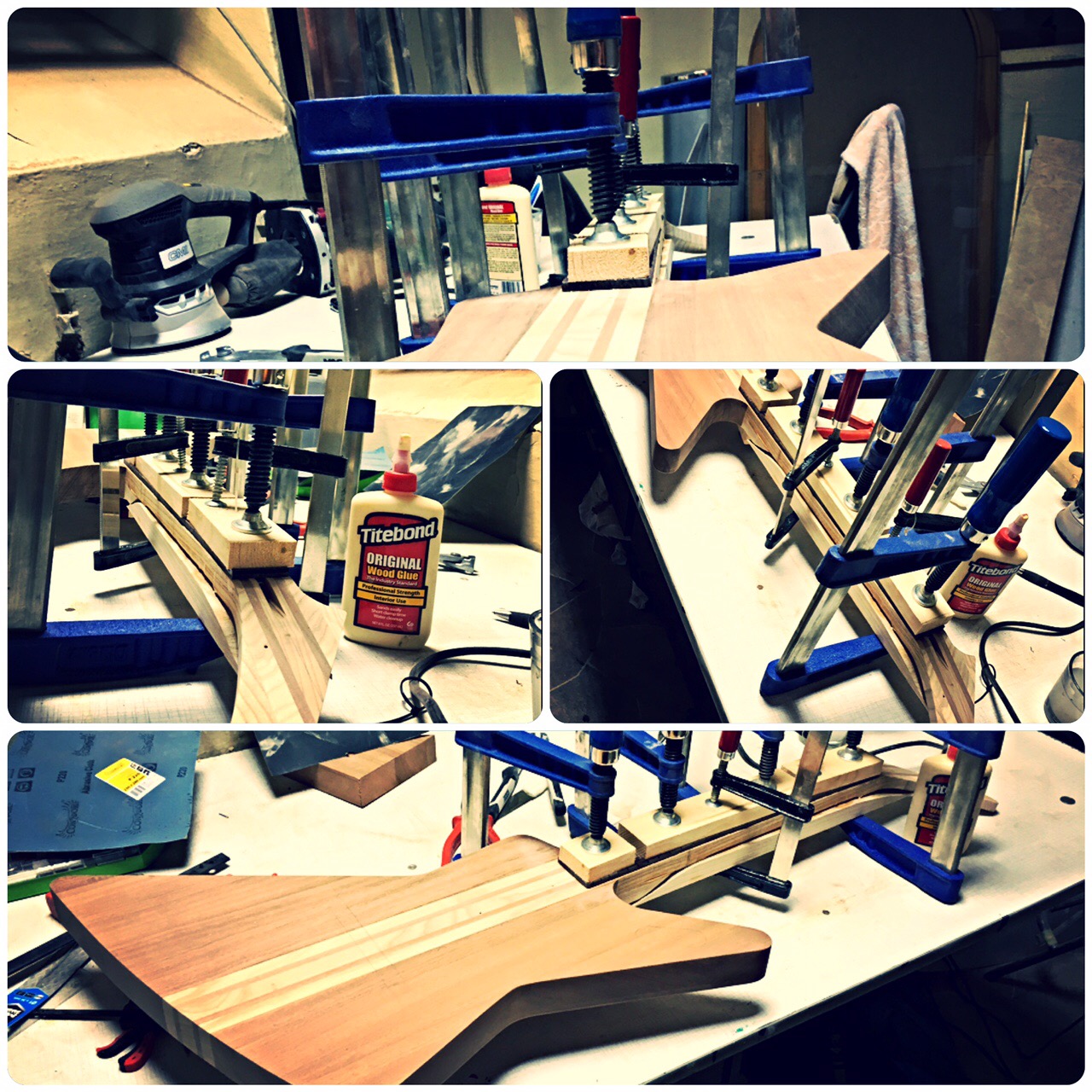

Zatem dokleilem podstrunnice :-))
Bo czekam na frezy :-))

Zrobie ksztaltke z 1cm sklejki, podstrunnica ma 6,5 mm, wiec dopasuje ksztaltke do podstrunnicy :-)))
Bedzie dobrze, przemyslalem, stopa na bank bylaby za szeroka :-)))

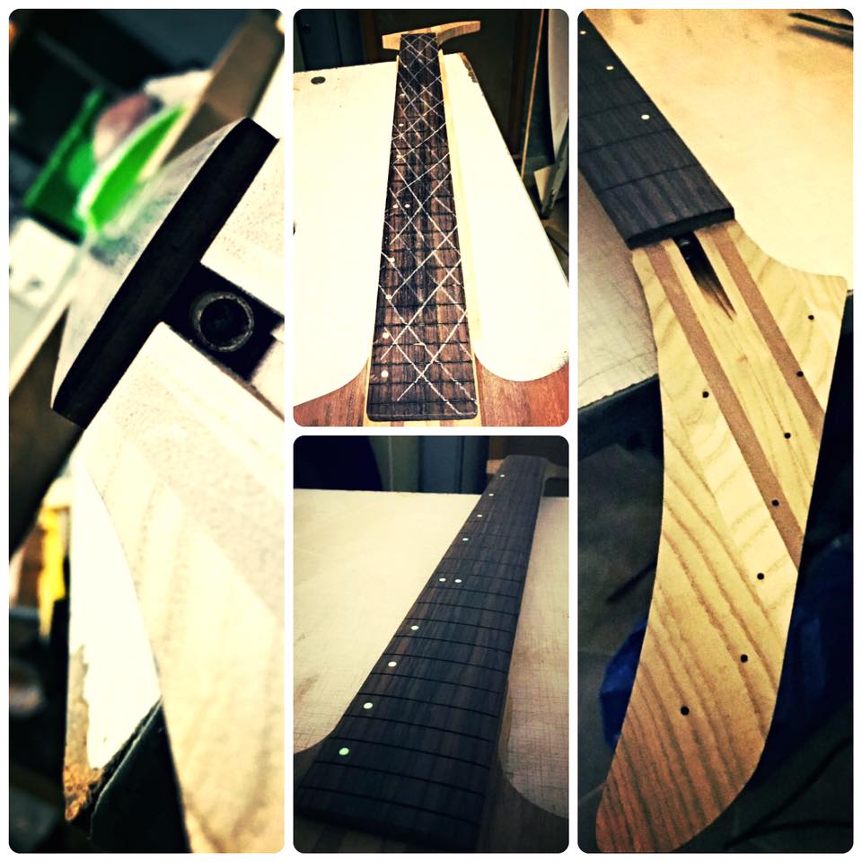

Wczoraj pomęczyłem trochę plecy, o dziwo dziś nie bolą i zaokrągliłem podstrunnice. Radius 12. Uwielbiam zapach szlifowanego palisandru, jest naprawdę wyjątkowy ]:)
Do tego zmapowałem maszynki na główce, która czeka na fornir ]:)
Łatwiej kijek pocienkować, niż go później pogrubasić ];)

Jedna uwaga - na lewej fotce widać, że przy krawędzi podstrunnicy odjechałeś trochę od kształtu. Podejrzewam, że przy końcu podstrunnicy klocek się gibał.
Gorzej, jeżeli jest tak wzdłuż całej krawędzi, ale ze zdjęcia wynika, że raczej nie.
No chyba, że to podstrunnica przed szlifem.

Tak, przy szlifowaniu klocek pare razy zjechal z krawedzi progu 0. Ale to odksztalcenia samych rogow.

Fryta pisze: Do tego zmapowałem maszynki na główce, która czeka na fornir ]:)
Wąski ten gryf jak na osiem strun. No i nie podoba mi się rozmieszczenie tych dwóch maszynek na dole głowki :lol: :lol: :lol:
Fajnie idzie praca, Jak długi masz klocek do radiusowania???
