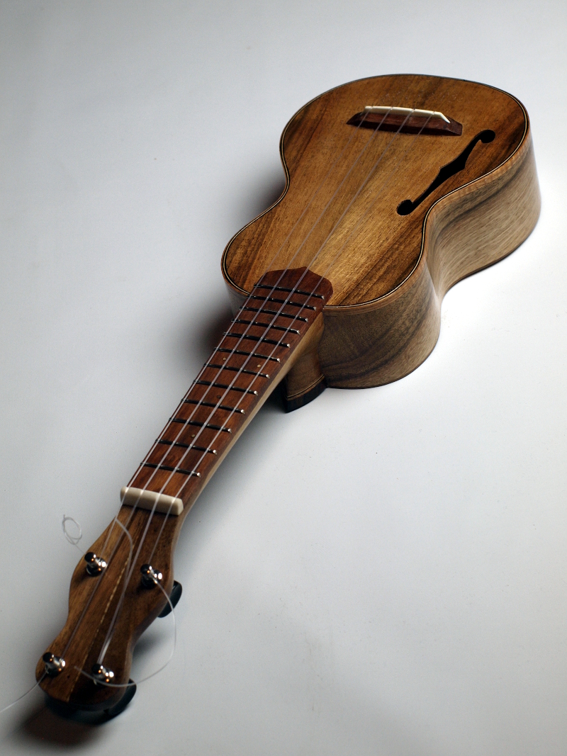

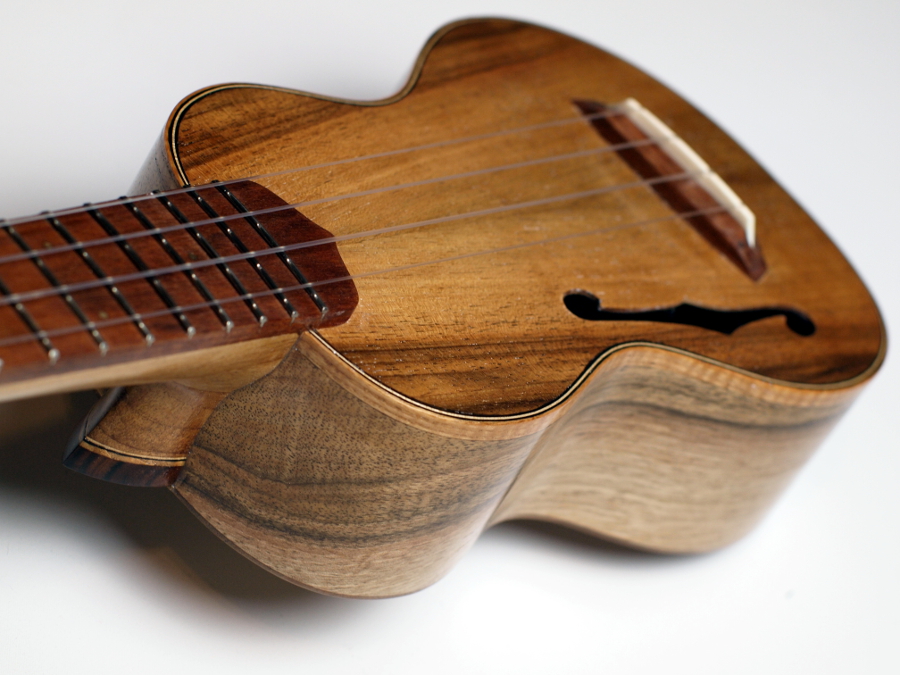

Dziś założyłem struny do nowego sopranowca:) Tym razem ukulele całe wykonane z orzecha, poza podstrunnicą i mostkiem (ovangkol) oraz belkowaniem (świerk) oraz bindingiem.
Brzmienie w porównaniu do świerkowego topu bardziej wyrównane, mniej ataku, mniej górki, cieplejsze, inne. Jest dobrze, jeszcze trochę ustawień, ale minimalnie, akcja wygodna.
Dzielę się radochą prezentując fotki:)

Ciekawie się prezentuje. Jak z brzmieniem w porównaniu do standardowego otworu?

brzmienie bardziej thinline'owe ;) Żart, musiałabym mieć drugą identyczną z otworem tradycyjnym żeby usłyszeć różnice.

Bardzo ladna robota !! Design mi siedzi ! Binding sam robiles czy kupny ?

Binding zrobiłem z pasków forniru (klon, dąb wędzony) i obłogi jesionowej, cięte z arkuszy.

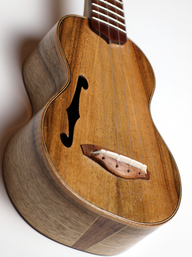

Śliczne, powiedz Piotrze jak załatwiłeś pory w orzechu, czy zostawiłeś ?

Dzięki. Mirku, nie pamiętam już, ale wydaje mi się, że to był truoil więc najpierw szlifowanie z olejem lnianym, takie polerowanie. Robi się błocko i ono zapycha trochę pory. Potem x warstw truoila. Tam nie ma szyby, jest efekt olejowanego drewka, tyle że truoil dodaje sporo satynowego połysku.

Witam ,bardzo ładne te czarne pręgi na boczkach , moim zdaniem te czarne pasy na górnej płycie powinny być od środka ,stwożyły by efekt przedłużonej podstrunnicy ale to moje zdanie.Ile warstw oleju musisz nałożyć i z jakimi przerwami,bo efekt jest zaje.

Jacku, nie ma zasady - olejuje się do uzyskania efektu. Truoil jest olejem twardniejącym dość szybko i zazwyczaj wystarczy kilka warstw, od 2 do 5. Ja staram się nie kłaść więcej warstw dziennie niż 2.
