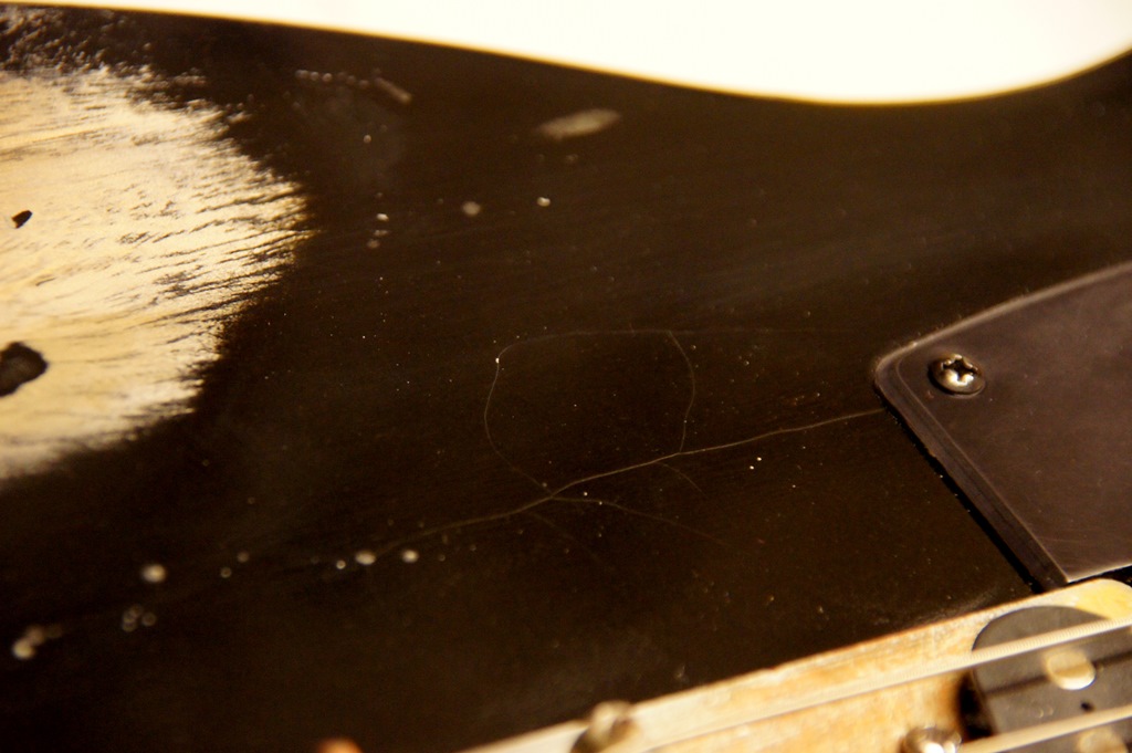

Lekko wygodniejsza na wyższych pozycjach, dla mnie nie ma znaczenia. Z metalowych elementów jestem nie do końca zadowolony ponieważ nie mogłem dostać kwasu solnego i musiałem improwizować, na szczęście wreszcie znalazłem i klucze już potraktuje sprawdzoną metodą. Zajechana jest dość konkretnie i niedawno dostała jeszcze spękania o takie ;)

spękania super - było mrożenie? ;)
Piotrek_Violin
Posty: 320
Lokalizacja: Oslo
Re: Tele relic by Piotrel_violin
Post autor: Piotrek_Violin » 2015-10-30, 22:56
Mrożone było sprayem ;)

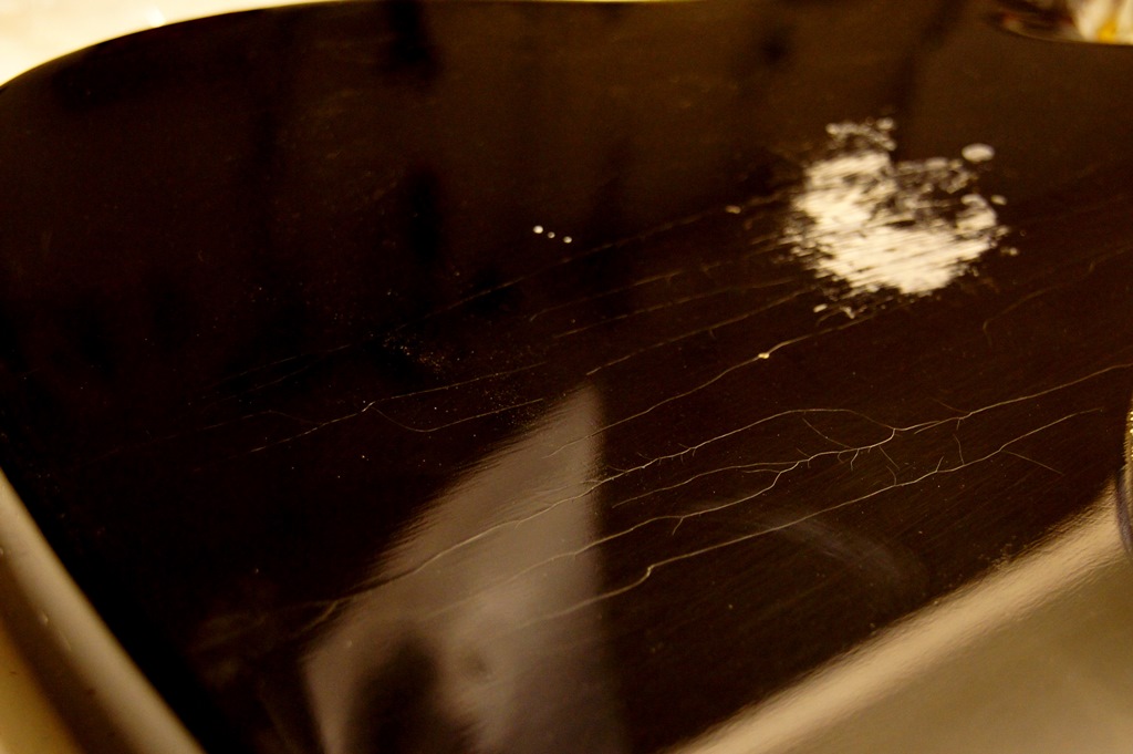

Gitarka fajna, lubię takie klimaty. Możesz mi coś podpowiedzieć o mrożeniu lakieru? Mam mayo z pierwszymi naturalnymi pęknięciami, będzie świetny po tuningu :)
Piotrek_Violin
Posty: 320
Lokalizacja: Oslo
Post autor: Piotrek_Violin » 2015-11-01, 01:10
Wojd nie ma tu specjalnej mistyki, ja demontuję wszystko, pickupy mostek, elektronikę, gryf (w przypadku bolt-on) czasem lekko podgrzewam lakier suszarką do włosów i pryskam zamrażaczem, ot filozofia ;) Używam zamrażacza AG -67 st C - w dużej puszcze znacznie taniej ;)

Post autor: wojd » 2015-11-01, 07:51
Super, sporo oglądam i czytam na ten temat a na mrożenie dotąd nie wpadłem.
Mayo czeka na dostawę zamrażacza.

Post autor: ludi » 2015-11-01, 15:40
W razie potrzeby podobnie może zadziałać puszka sprężonego powietrza odwrócona do góry nogami.
