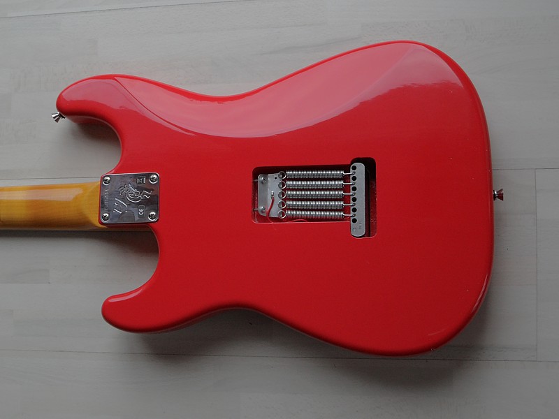

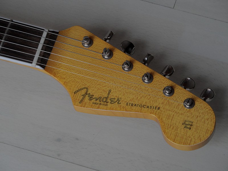

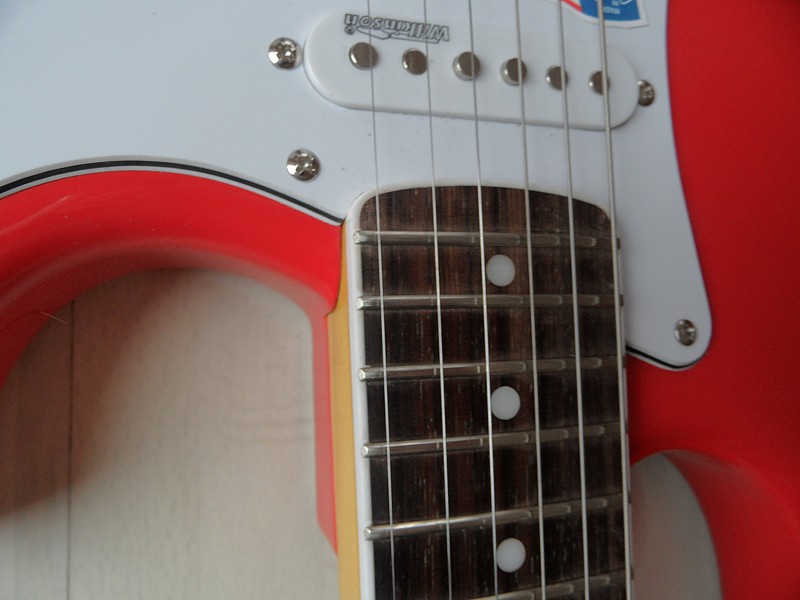

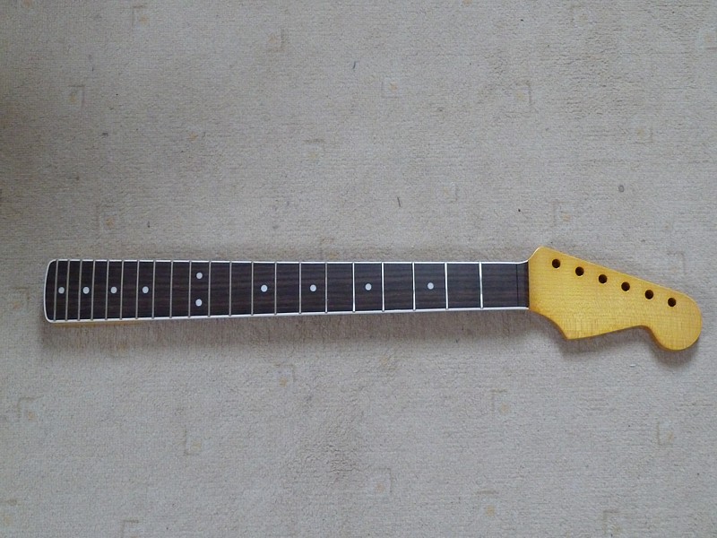

Z przemnością przedstawiam kolejny własnoręcznie wykonany instrument z serii "kultowe gitary, sławnych muzyków".
Jest to replika Fendera Stratocastera teksańskiego wirtuoza gitary Erica Johnsona.

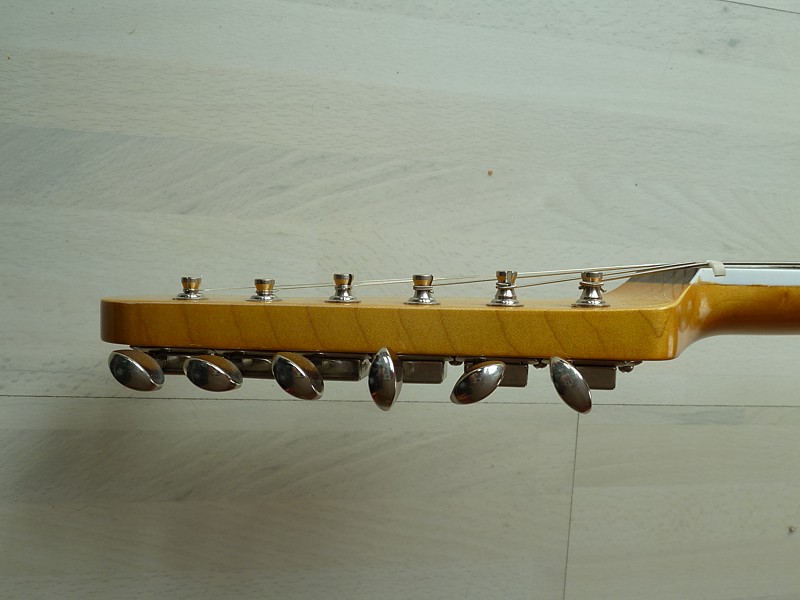

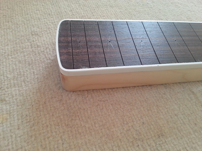

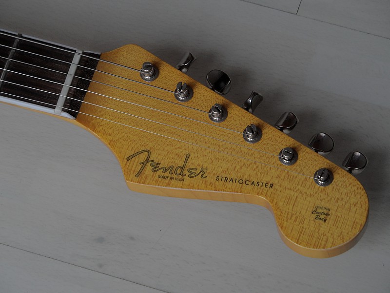

Już na pierwszy rzut oka widać, że to wyjątkowy Strat a to przede wszystkim z powodu bindingu na gryfie. Instrument posiada jednak kilka innych unikalnych cech:
- gryf wykonany z klonu ciętego z ćwiartek
- brak docisków strun na główce
- zniżające się klucze typu Vintage
- dedykowana płytka mocowania gryfu
- brak osłony sprężyn
- zastosowanie 5 sprężyn i brak wajhy tremola (EJ nie używa tremola)
poza tym spcyfikacja jest nast.
- korpus olcha
- podstrunnica palisander
- mostek Fender
- przełącznik Fender
- struny Fender
- progi Białoruś
- osprzęt drobny Chiny
- maskownica 3 wastwowa 8 dziur
- pickupy Wilkinson
- elektryka "wolumen"

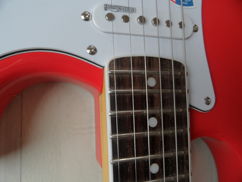

Poniżej zdjęcia gotowej gitary.

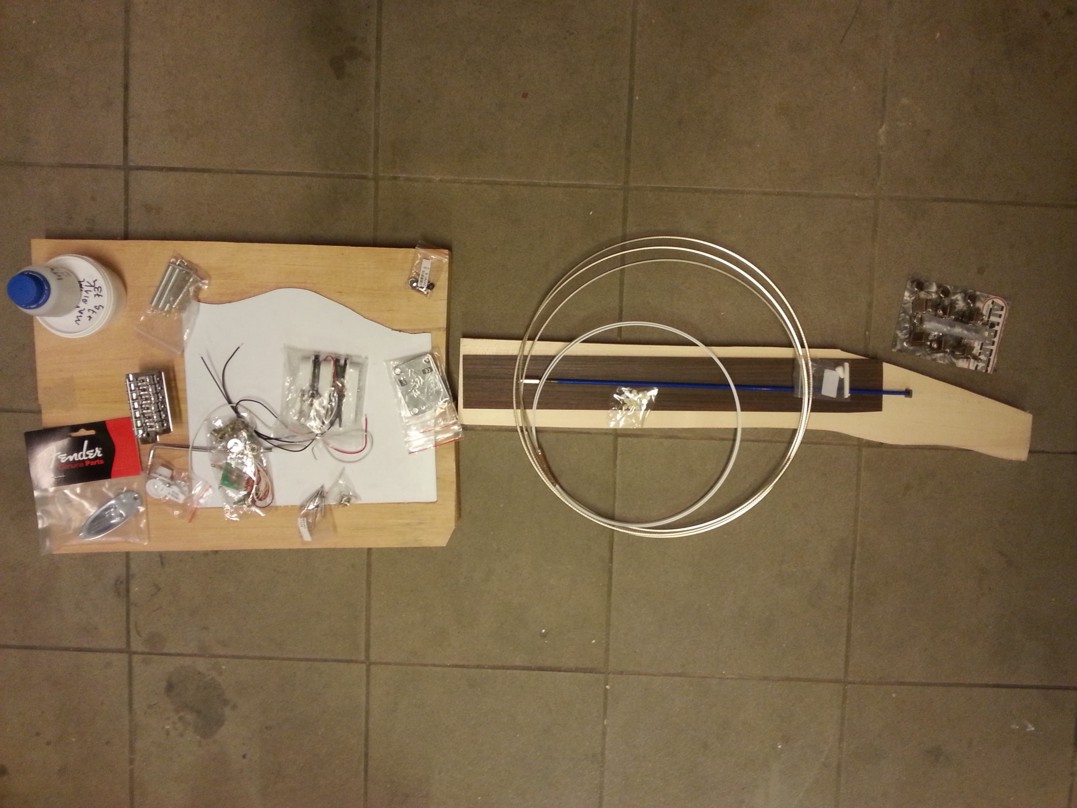

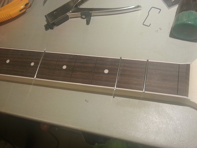

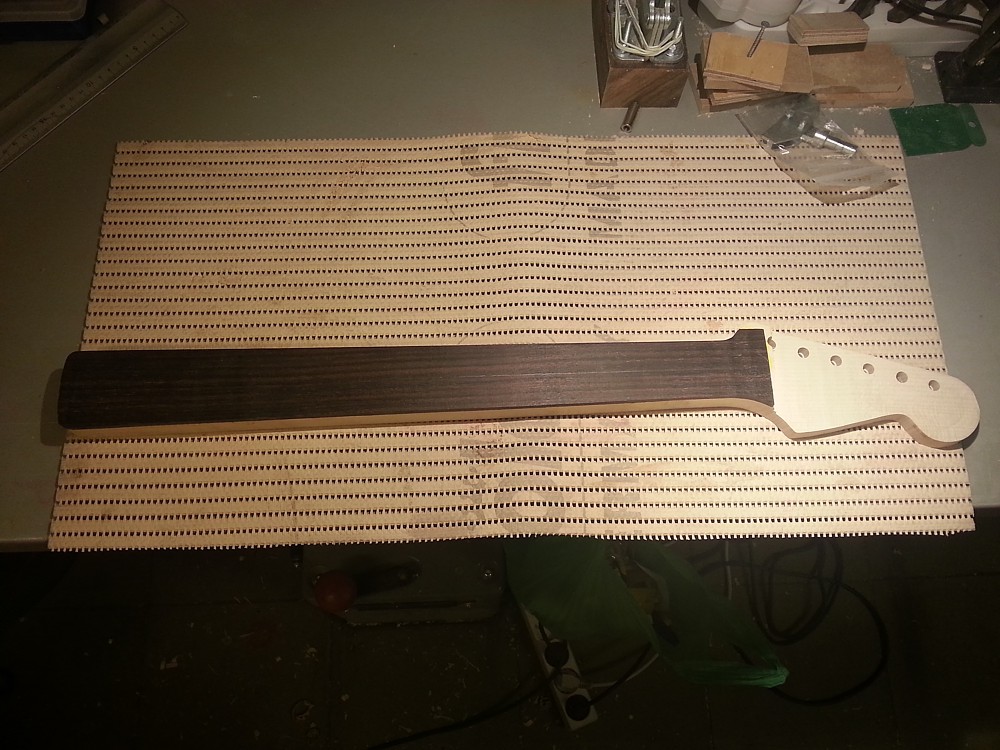

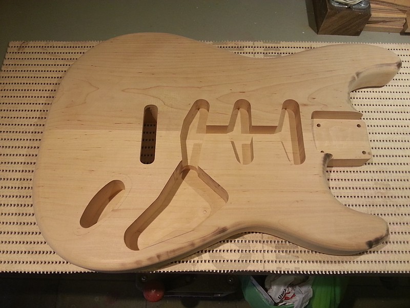

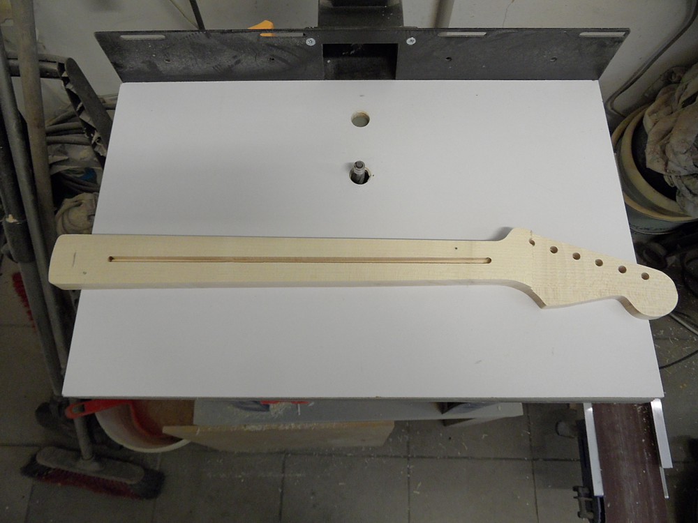

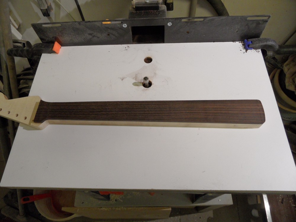

Poniżej trochę zdjęć z budowy
Komplet materiałów
Posty: 394
Lokalizacja: Nieporęt
Re: Stratocaster Eric Johnson

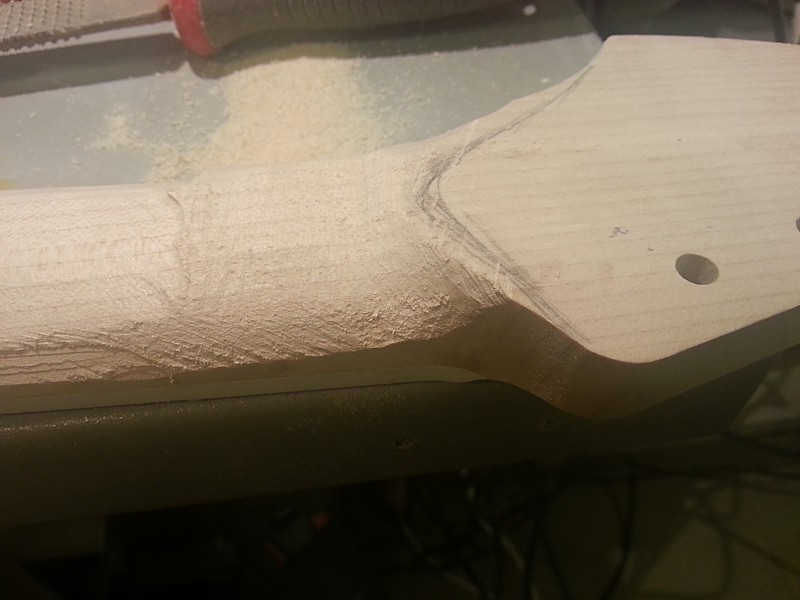

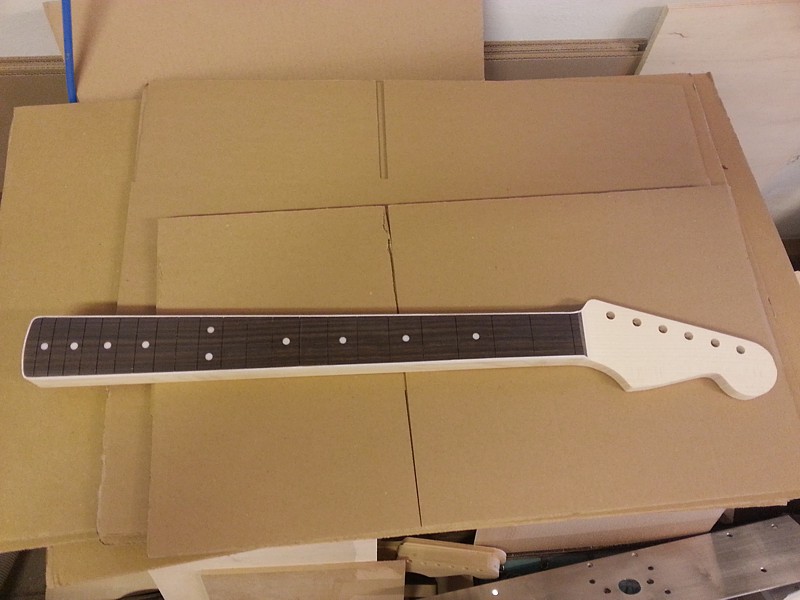

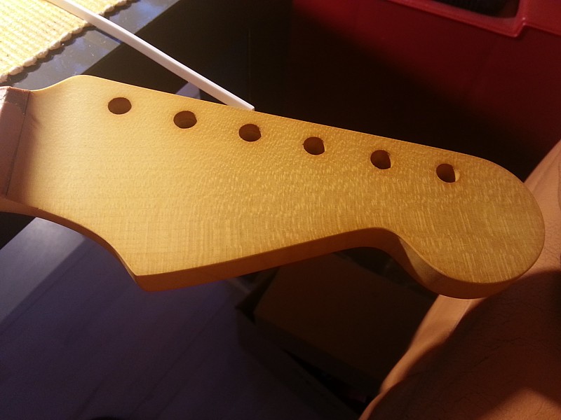

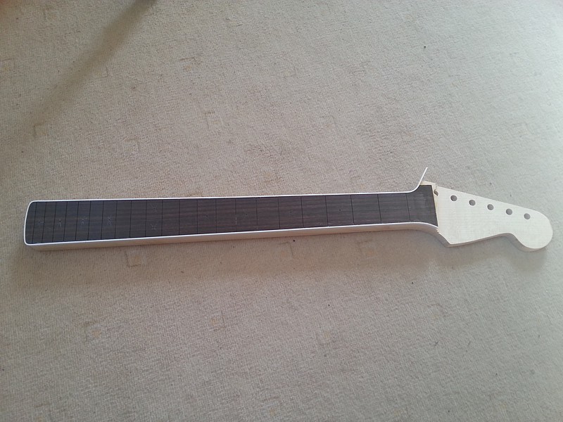

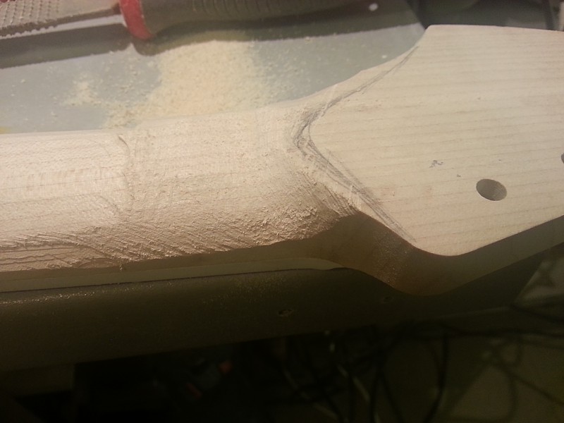

Post autor: kibic » 2014-10-14, 11:40

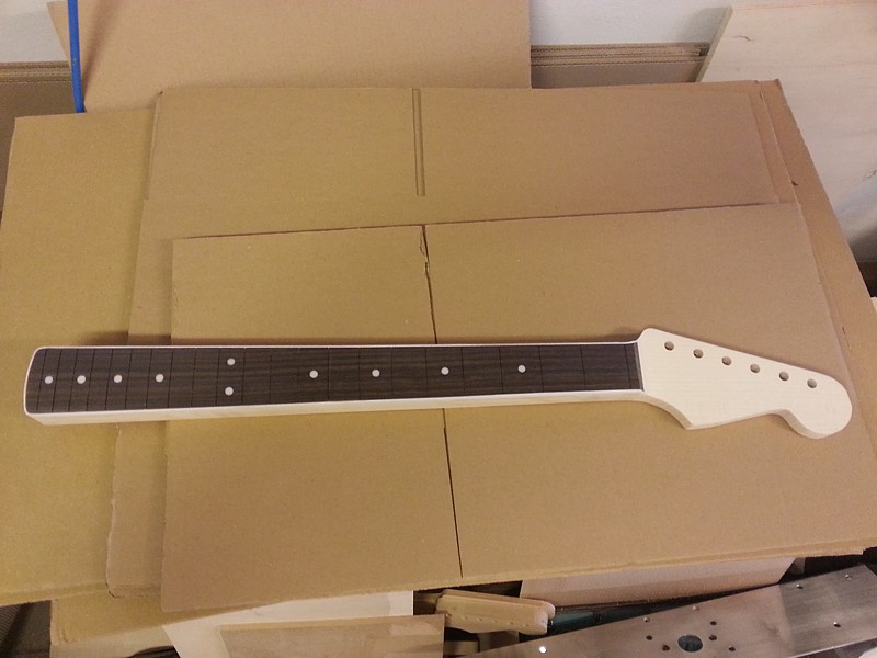

c.d.

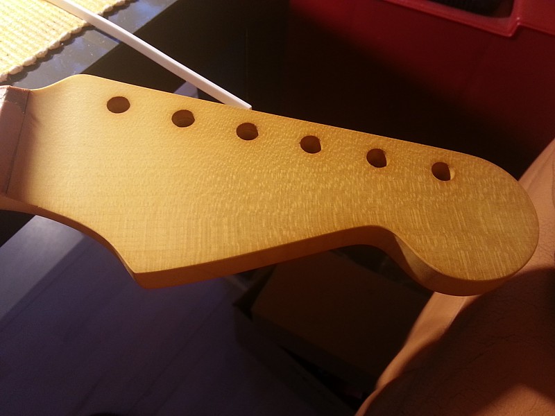

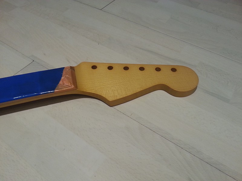

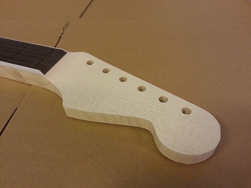

Gotowy gryf

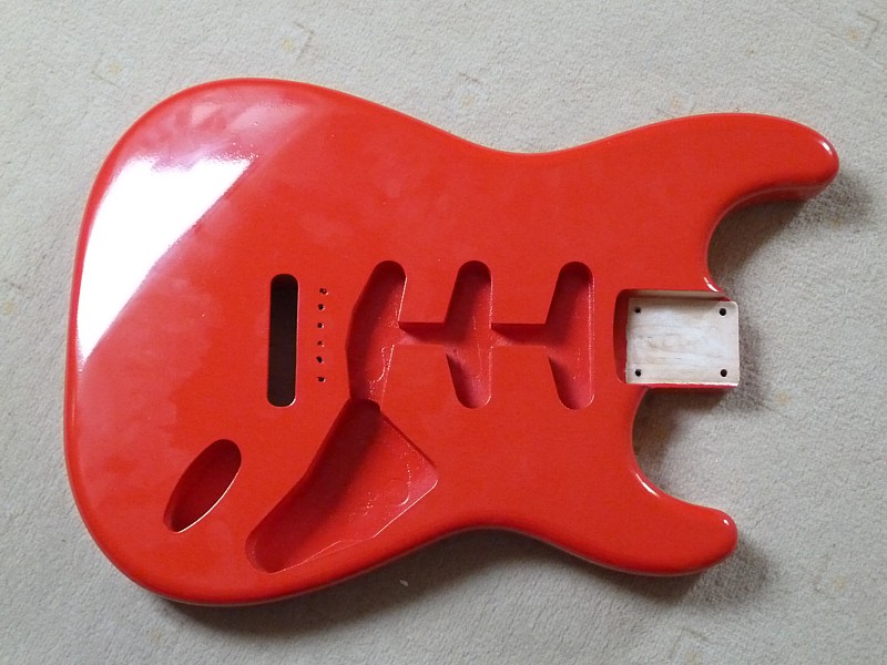

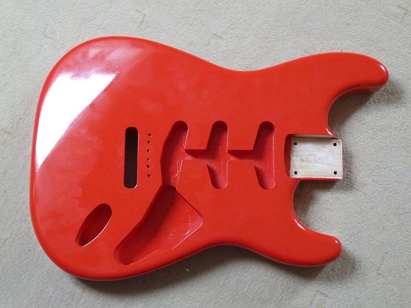

Korpus polakierowany ale jeszcze nie szlifowany

Dla mnie bomba ;) Ładnie wyszła robota lakiernicza. Czym malowałeś ? Jakieś namiary na "towar" można prosić ?

Kurcze. Trzaskasz gitary jedna za drugą :-) Podoba mi się "czystość" roboty. Dbałość o szczegóły... a tu nagle picki wilkinson... :-) Chyba, że to sprawdzone brzmieniowo... Ale ogólnie podziwiam :-)

shopiK, osobiście testowałem Wilkinsona i za te pieniądze, to są bardzo fajne przystawki ;) Sam mam w szafie Humba czekającego na jakieś wiosło :P
Poza Wilkinsonem mogę też polecić Entwistle.

darek pisze:Jakiego frezu użyłeś do zaokrąglenia krawędzi korpusu? Pytam o promień.
Dobre pytanie :-) Powinno być 1/2 cala ale ja używam 3/8. Z powodu braku dobrych frezów zaokrąglających po frezowaniu pozostaje mi zawsze sporo szlifowania zaokrąglonych krawędzi, więc ten promień i tak się powiększa. Dlatego wolę powiększyć 3/8 niż 1/2 cala.
shopiK pisze:... a tu nagle picki wilkinson... :-) Chyba, że to sprawdzone brzmieniowo...
Kierowałem się tym, że mają podobną rezystancję do pickupów EJ. Brzmieniowo trudno porównać bo nie mam oryginału ;-) Zresztą gitarę ogrywam więc będę mądrzejszy za jakiś czas.

Idziesz jak przecinak! :) Ale ja się przyczepię, bo widać kilka niedoróbek zwłaszcza na powłoce lakierniczej, którą tak tomasszz chwali. Widziałem na gibsonie,ze potrafisz lepiej ;)

Oj tam oj tam :P Kilka drobnostek nie stanowi dla mnie problemu przy całościowym efekcie ;) Poza tym masz sprawniejsze oko w łapaniu niedoróbek ;)

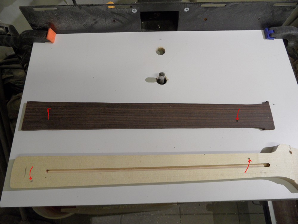

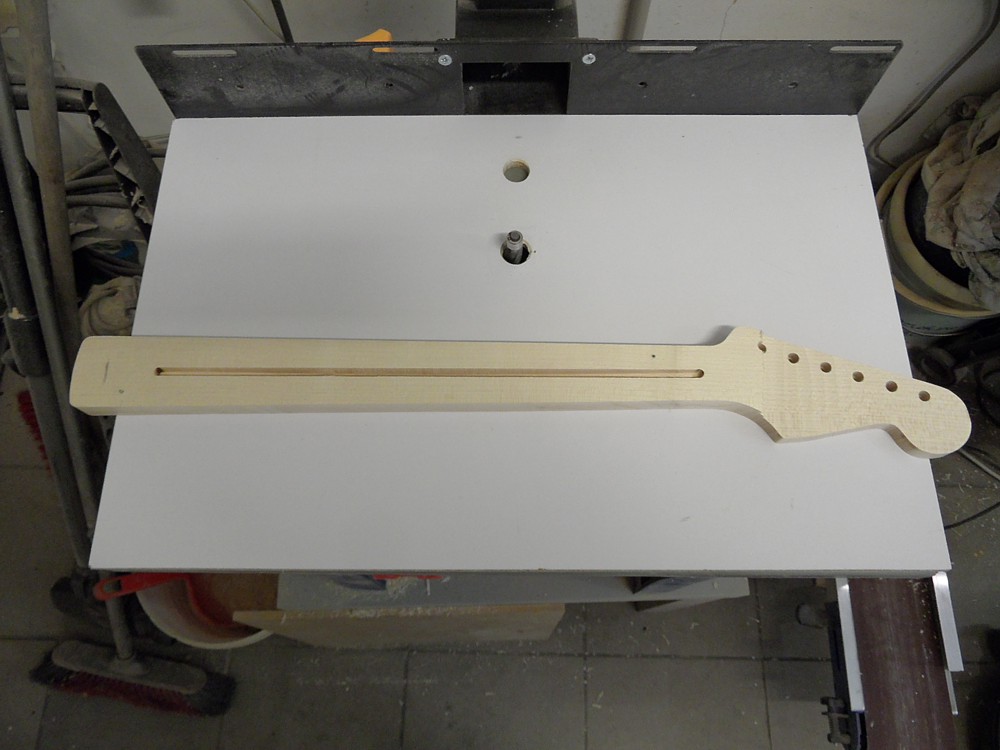

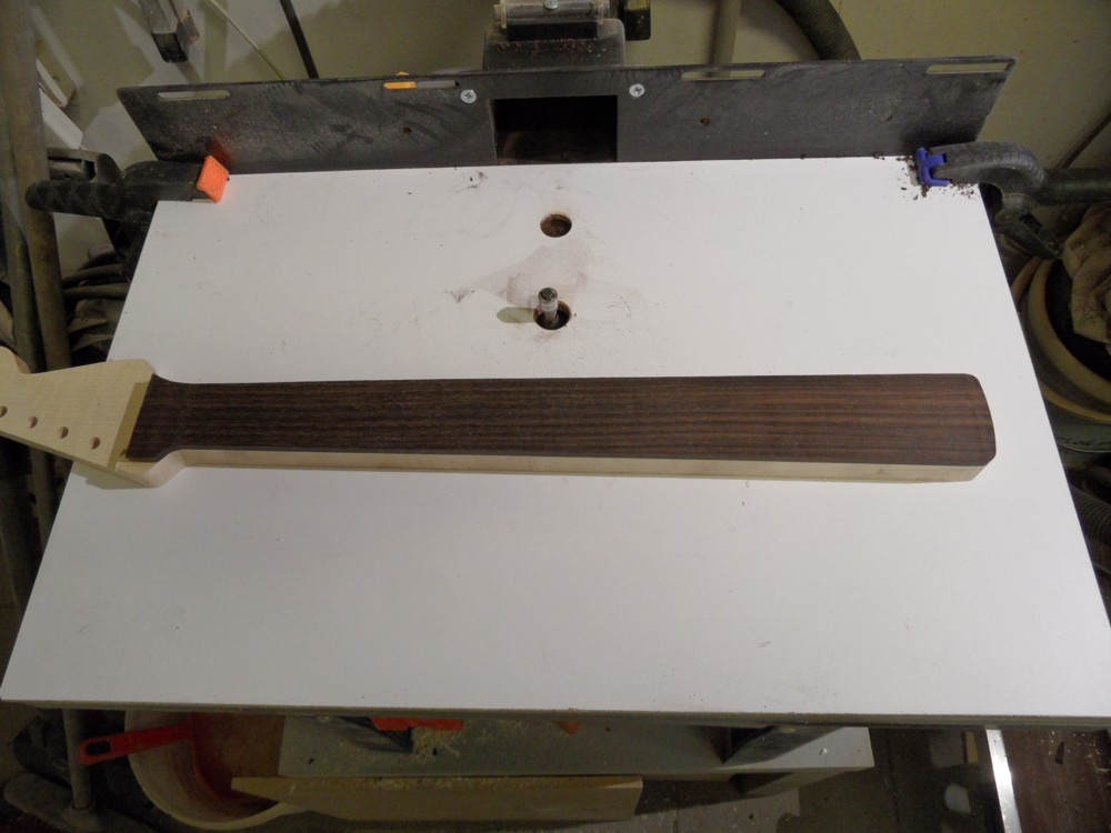

Czym obrabiałeś profil gryfu?
Masz to laminowana wiórówka jako stół na frezarce?
