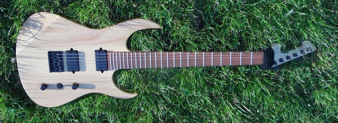

Po dłuższej przerwie nareszcie udało mi się dokończyć mój nowy projekt o nazwie Symbiosis. Jest to moja wariacja na temat superstrata. Jak uporządkuje zdjęcia to będzie krótka fotorelacja natomiast na razie jedziemy ze specyfikacją:
korpus- 2częściowy-jesion
gryf-1 częściowy, doklejana głowka-jesion
podstrunnica- nie jestem pewien, coś mahoniowatego Kibic pisał ze prawdopodobnie albizia menzura- 25,4
radius- 16"
konstrukcja bolt-on
progi- sintoms 2,7mm
mostek-takeuchi hardtail mosiężny
klusze-wilkinson
picki-D-activator set
3pozycyjny przełącznik-most, most-gryf, gryf. (standard)
potencjometry- bourns
zaczepy-dunlop dual design
siodełko-carbonowe
przede wszystkim gitara prawie cała z jesionu miała praktycznie jazgotać i świszczeć natomiast wcale tak sie nie stało możliwe ze to zasługa podstrunnicy albo ilości drewna w korpusie(grubość 37mm). Całe szczęście też ze to bolt-on a nie NTB bo sustainu jest jak dla mnie za dużo a ataku za mało. Do tego jest ustawiona ultra nisko na 12 progu e jest poniżej 1mm natomiast E jest około 1,3mm i dopiero przy ostrym szarpaniu słychać brzęczenie lecz tylko na sucho. Przez wzmacniacz jest luks :P jak puszcze ją w obieg po znajomych kapelach to może wstawię jakieś próbki bo ja mam raczej kiepskie warunki do nagrywania.

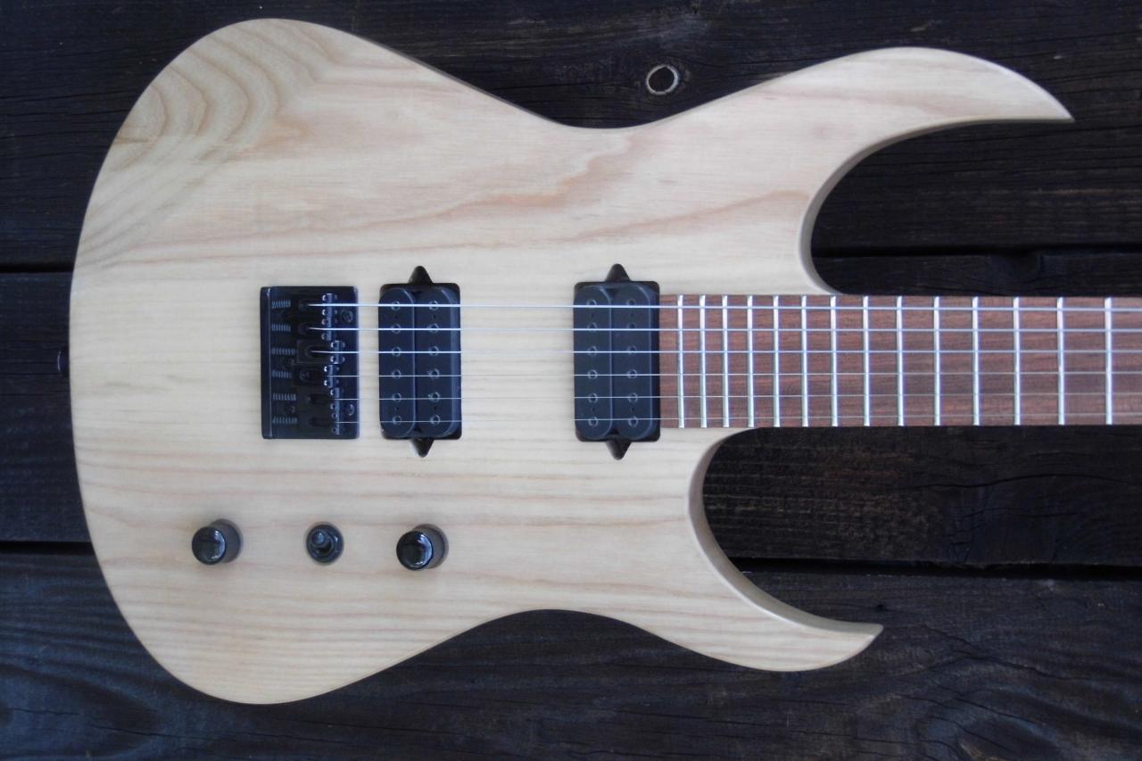

Post autor: shopiK » 2014-06-17, 00:01
Czy jest to już docelowe wykończenie?
Posty: 292
Post autor: DR4MA » 2014-06-17, 08:24
tak. to juz jest lakierowane bezbarwnym poliuretanem wykończone na satynowo.

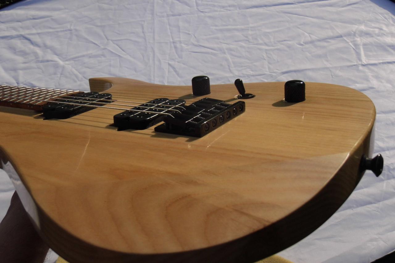

Post autor: michau25 » 2014-06-17, 11:02
Jak dokładnie wyglądało uzyskanie takiej satynowej powierzchni? Jakim papierem szlifowane? To był lakier matowy?
Post autor: shopiK » 2014-06-17, 11:17

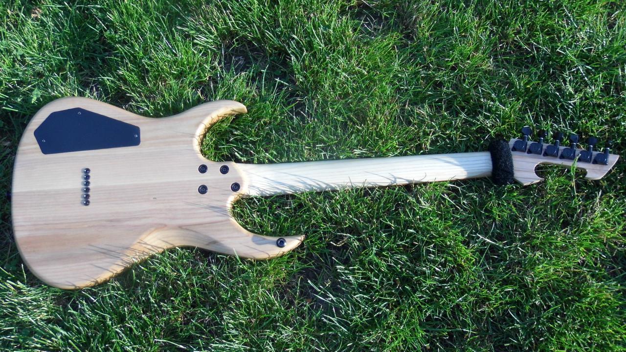

I z czego zrobiłeś płytkę maskującą elektronikę?
Posty: 292
Post autor: DR4MA » 2014-06-17, 12:21
Kilka warstw lakieru szlifowane międzywarstwowo aż zalało pory na równo. poterm 2 cienkie warstwy i papierami 800, 1000, 1200, 2000, na mokro i praktycznie sie świeciła i polerce stwierdziłem że jak na mój gust to wygląda za "meblowo" przy takim połysku i zmatowiłem wełną 0000. płytka jest z obudowy od telewizora Unitra :P
Zapomniałem ująć gniazdo.
Posty: 2943
Post autor: Piniu » 2014-06-17, 13:52
Z tej perspektywy wygląda znacznie lepiej ;)
Post autor: shopiK » 2014-06-17, 14:17
Dokładnie. Tu wyszło ciemniej. Z takim kolorem to lepiej

Dodam jeszcze że gryf jest olejowany i tylko front głowki ma lakier. olej osmo 3 warstwy.

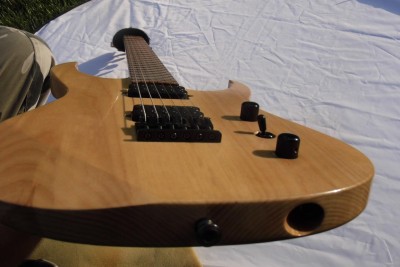

Post autor: kibic » 2014-06-17, 14:28
Fajna gitarka. Wycięcie w główce zadziorne :-) Zachodzę tylko w głowę po co ta frotka ?
Post autor: Zenek_Spawacz » 2014-06-17, 14:32
Do tlumienia strun przy tappingu ?
Posty: 2943
Post autor: Piniu » 2014-06-17, 14:59
Nie tylko. W ogóle do tłumienia drgań (ewentualnych) poza siodełkiem. Stary patent.
Posty: 292
Post autor: DR4MA » 2014-06-17, 15:03
dokładnie. jak na wysokich gainach solówki w studio nagrywali to dawniej sie chustki wiązało a teraz mozna kupić takie coś http://www.gruvgear.com/fretwraps a jak biednego polaka nie stać to wystarczy szeroka gumka do włosów :P
