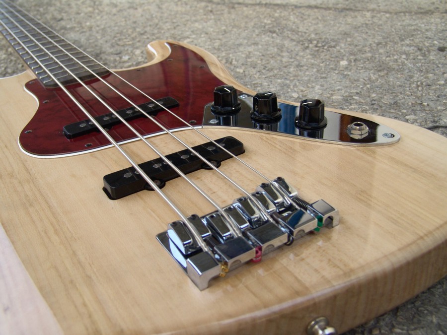

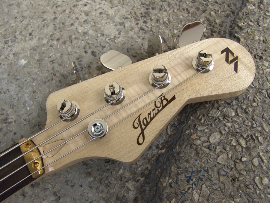

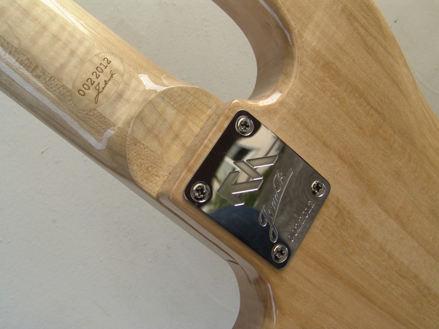

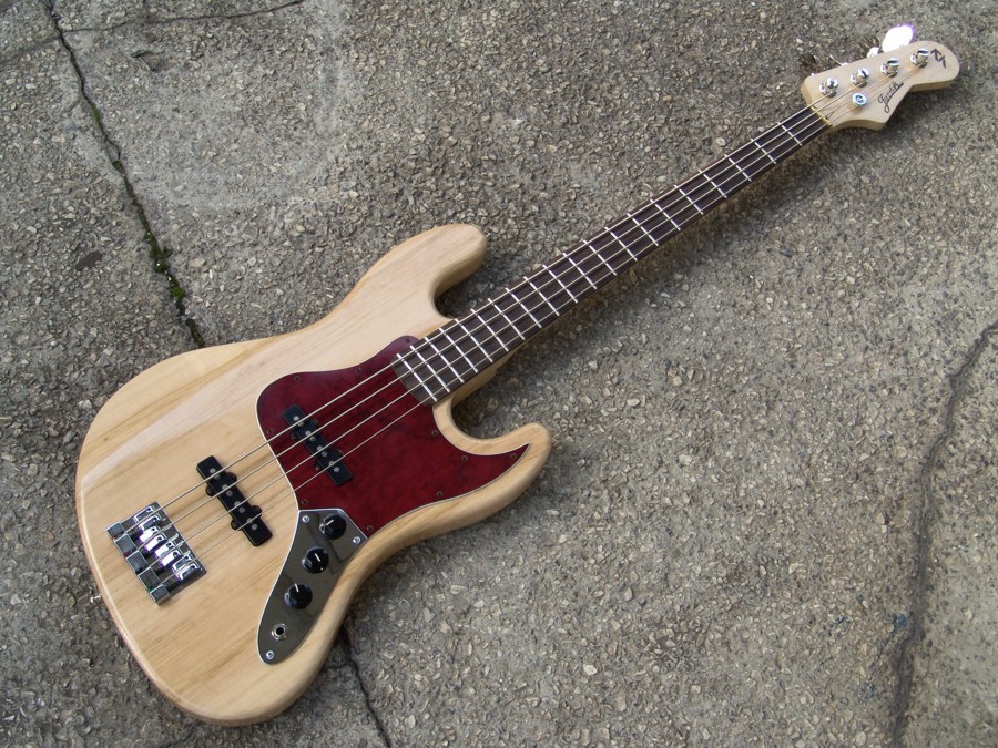

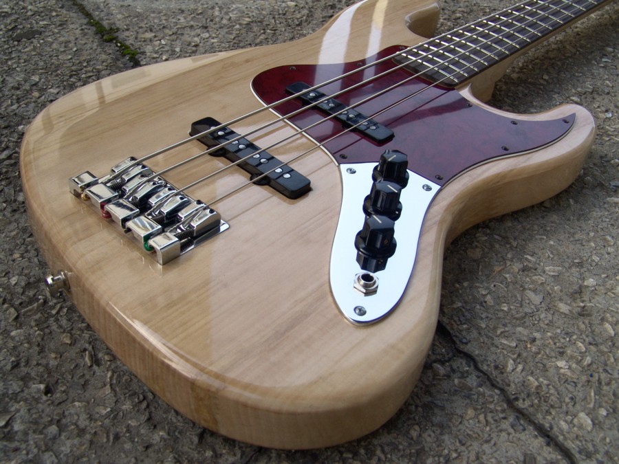

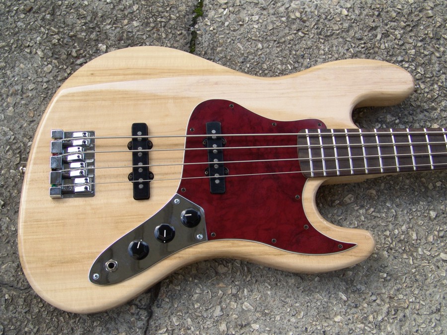

Witam wszystkich
przedstawiam moją drugą gitarę basową jak widać jest wzorowana na jazzbasie
jednak wszystkie kształty są zmodyfikowane.
Materiały to:
Korpus: lipa
Szyjka: klon 3 kawałki
Podstrunnica: palisander (panel podłogowy)
Mostek: TAKEUCHI (guitar projekt)
Klucze: Gotoh
Przetworniki: Seymour Duncan Antiquity II
Pickguard: własnej roboty klejony z laminatów grawerskich
Siodełko: własnej roboty z mosiądzu
Ponowne podziękowania dla twórców tego forum
Marek
Post autor: poco » 2012-06-28, 18:57
Noooo kolego! Jeżeli brzmi jak wygląda, to lepiej być nie może.
Zapodaj jakieś próbki i podaj dane techniczne picków -rezystancja, sprzętu do odsłuchu i jego parametrów, itd.Pozdrawiam, Ryszard

Post autor: molu » 2012-06-28, 19:20
Piękna!
Szkoda, że dostajemy zdjęcia gotowej gitary, a nie ma relacji z budowy.

Post autor: MaroGraw » 2012-06-28, 20:00
Dziękuje za miłe słowa. Bas naprawdę brzmi jak wygląda, postaram się coś nagrać i wrzucić.
Jutro postaram się zapodać kilka fotek z budowy.

Post autor: Jacek » 2012-06-28, 21:45
Super! Fajne są te autorskie drobiazgi, grawerowania, klapka od trussa itp. No i to siodło! :)
Gratulacje!

Post autor: Piniu » 2012-06-29, 10:10
Napisz cos o lakierowaniu bo pieknie wyszło

Post autor: MaroGraw » 2012-06-29, 13:52
Lakierowanie zleciłem lakiernikowi.
Sam nie mam sprzętu ani warunków do lakierowania.
Lakier samochodowy

Post autor: newmaan » 2012-07-04, 10:52

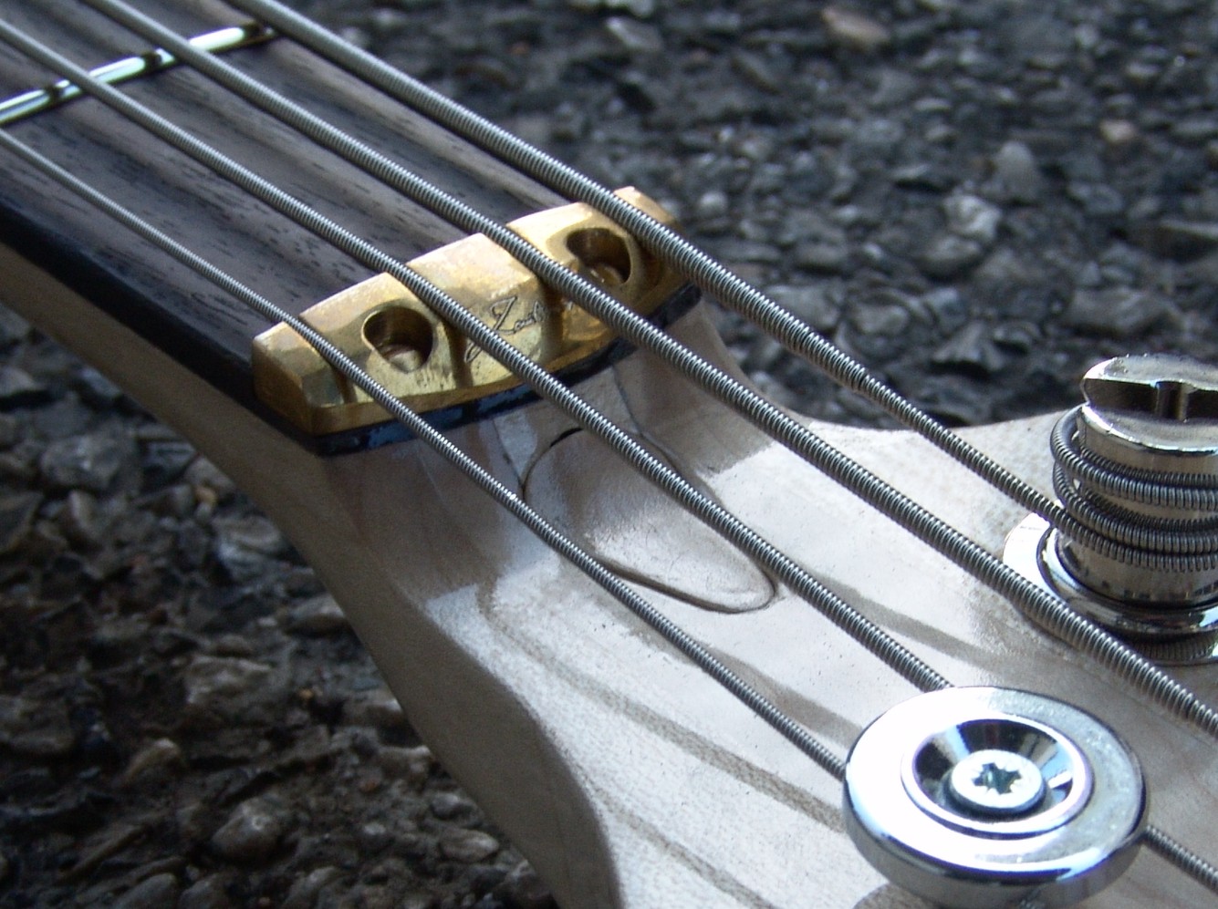

a możesz jeszcze napisać w jaki sposób i jakimi narzędziami nacinałeś siodło pod struny? no i czym obrabiałeś ogólnie siodło bo wyszło obłędne :)
MaroGraw
Posty: 16
Rejestracja: 2011-03-09, 16:01
Post autor: MaroGraw » 2012-07-09, 14:43
Siodło wycinałem z płaskownika mosiężnego. Główny kształt wyciąłem na CNC frezem palcowym,
jednostronne załamanie frezem grawerskim (stożkowym). Nacięcia pod struny piłowałem pilnikami.
Nie mam specjalistycznych pilników do strun za to wiele różnych jubilerskich więc udało się wszystkie dopasować. Na koniec polerka i grawerka. Bez problemu można coś takiego zrobić bez CNC. Pozdrawiam Marek

Post autor: newmaan » 2012-07-09, 15:52
no wlasnie zakupilem sobie jakis czas temu kawal grubej (4mm) blachy mosieznej i nie bardzo wiem jak sie do niego zabrac. po prostu chyba wiecej cierpliwosci niz do drewna jest potrzebne. dzieki za info. kilka sztuk mnie czeka do zrobienia. bas jest super.. gratuluje. pokaz w wolnej chwli probki jakies, jak to hula.
Post autor: poco » 2012-07-09, 18:09
Żeby uzyskać taki gruby kawałek mosiądzu na siodełko, to najlepiej weź zlutuj pakiet z tej 4-mm blachy i obrób go ładnie/ wystarczy pakiet 2-3 szt. x 4 mm/. miejsca lutowania, a raczej cyny nie będzie za bardzo widać jeżeli po wstępnym połączeniu blach ściśniesz ten pakiet w imadle i podgrzejesz palnikiem lub duuużą lutownicą do temperatury topnienia cyny, jednocześnie dociskając szczęki. Siodełko wykonać w poziomym układzie warstw mosiądzu.
Dalsza obróbka j.w.. Pozdrawiam, Ryszard

Post autor: MaroGraw » 2012-07-10, 23:06
Ja polecałbym jednak kupno kawałka płaskownika mosiężnego, po pierwsze to naprawdę nie kosztuje wiele.
W każdej hurtowni metali kolorowych można kupić cięte z metra, po drugie jest to zawsze mosiądz twardy
przeważnie symbolu MO58 lub 59 ten mosiądz doskonale się skrawa. Natomiast blacha mosiężna najczęściej występująca w naszych hurtowniach ma symbol MO 63 jest to mosiądz półtwardy naprawdę dużo gorzej się go obrabia. Myślę że twardość mosiądzu też ma znaczenie przy przenoszeniu drgań.

Post autor: Paramonov » 2013-01-15, 18:17
Witam. Bardzo ładnie wykonany i ten mostek. Sam przymierzam sie do budowy pierwszego jazz bassu. Nie znalazłem jeszcze czytelnego dla mnie projektu. Nie wiem gdzie rozmieścić przetworniki. Mam bez punktowe JBCD-F-BLK http://www.mayshop.pl/product-pol-544-P ... -JBCD.html To chyba nić nie zmienia w ich ustawieniu?
Mosiężne odpady płaskowników można dostać na złomie. Nie trzeba szukać hurtostalu i kupować całego metra. Czy siodełko można zrobić z kwasówy?
MaroGraw
Posty: 16
Post autor: MaroGraw » 2013-01-18, 12:44
Myślę, że jeżeli masz ochotę obrabiać kwasówkę to jak najbardzej można zrobić z niej siodełko.
Natomiast jaki wpływ bedzie ono miało na dżwięk i wybrzmienie to nie potrafię tobie odpowiedzieć.
