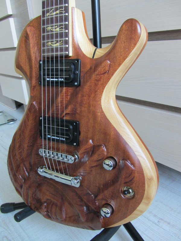

Drewno:
Korpus – Merbau, Jesion, Mahoń.
Szyja – Klon, Palisander.
To mój pierwszy instrument. Czekam na opinie
Tutaj możecie posłuchać próbki brzmienia ale nie ma co się napalać bo słaby sprzęt miałem oprócz gitary :P
http://www.youtube.com/watch?v=fI1U6nvGNlo
Ostatnio zmieniony 2012-05-20, 20:35 przez bouwer.guitars, łącznie zmieniany 4 razy.
Post autor: palisander » 2012-05-19, 20:54

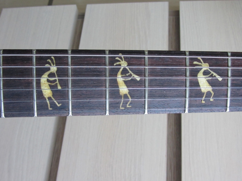

Jak na pierwszy instrument to całkiem nieźle. Co prawda twarz tego indianina zalatuje mi nieco kiczem z Krupówek i tym co tam górale sprzedają ale to rzecz gustu, Najbardziej podobają mi się markery na podstrunnicy... bardzo fajnie to wykombinowałeś. Natomiast tak na oko ze zdjęcia... czy gryf nie jest zbyt szeroki przy siodełku....? Jaka jest jego szerokość na górze...? Coś koło 50 mm pewnie więc prawie taki szeroki jak w klasyku. Ale może mnie oko myli.... Pozdrawiam.
Post autor: Zenek_Spawacz » 2012-05-19, 21:01

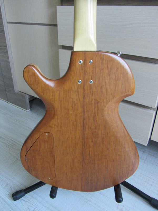

Faktycznie , markery sa pierwsza klasa . Mozesz dac wiecej zdjec ? Tyl gitary ma klejenia ? Pokaz...

Post autor: bouwer.guitars » 2012-05-19, 22:08
Zdjęcia postaram się dodać jutro, ponieważ gitara przeszła kilka zmian to pokażę w całości jak wygląda teraz.

Post autor: bouwer.guitars » 2012-05-20, 18:02
palisander pisze:czy gryf nie jest zbyt szeroki przy siodełku....? Jaka jest jego szerokość na górze...? Coś koło 50 mm pewnie więc prawie taki szeroki jak w klasyku. Ale może mnie oko myli.... Pozdrawiam.
Gryf przy siodełku ma 43 mm czyli chyba zbliżony do standardu. Nie wzorowałem się na żadnej gitarze, brałem pod uwagę tylko własną wygodę.
Posty: 525
Post autor: Andrzej » 2012-05-20, 20:03
Te przetworniki to Bill Lawrence ? na ostatnim zdjęciu już są inne , co tamte ci nie pasowały ? Ja myśle że to bardzo dobre ,niedocenione przystawki i nie są takie drogie. Fajna gitara , na pewno bardzo indywidualna . Osobiście nie podoba mi się tylko kształt główki , ale tu podobno najtrudniej coś wymyślić ,prawdę mówiąc to nawet główki światowych marek też mi się nie podobają ,oprócz fendera i gibsona :mrgreen: . Jeśli chodzi o markery to są super , te postacie są jak z surrealistycznych obrazów i każda inna :mrgreen: zrób z nich swój znak rozpoznawczy ,Za te markery daje ci 15punktów na 10 możliwych zaje....e

Post autor: bouwer.guitars » 2012-05-20, 20:28
Andrzej pisze:Te przetworniki to Bill Lawrence ? na ostatnim zdjęciu już są inne , co tamte ci nie pasowały ? Ja myśle że to bardzo dobre ,niedocenione przystawki i nie są takie drogie.
Właśnie teraz mam Billa Lawrence'a i też mi się podobają. Te z ostatniego zdjęcia już odeszły do historii (w ogóle ich nie powinno byś ale nie miałem kasy).

Też chciałem o markerach pisać ale już wszystko napisali. Rewelacja po prostu. Zresztą reszta gitary tez. czekamy na więcej fotek.

Post autor: tata_perkusisty » 2012-05-30, 19:36
Przyłączam się do gratulacji i proszę o info o markerach; jak/czym zostały wykonane?
Gitarka bardzo oryginalna. Osobiście wolę abstrakcyjne wzornictwo ale o gustach...
Post autor: Zenek_Spawacz » 2012-05-30, 20:07
No wlasnie ! jeszcze nie zdradziles jak te markery zostaly wykonane ...

Post autor: bouwer.guitars » 2012-05-30, 21:04
tata_perkusisty pisze:proszę o info o markerach; jak/czym zostały wykonane?
Otwory zostały wyfrezowane multiszlifierką z frezami dentystycznymi :) całość została zalana barwioną żywicą epoksydową.

Post autor: tata_perkusisty » 2012-05-31, 11:02
:shock:
No to tym bardziej jestem pod wrażeniem. Jeszcze raz gratulacje, świetna robota.

Gdyby nie rzeźbienie, to by mi się bardzo podobała. Ogólnie nie lubię takich upiększeń w gitarach. Kształt korpusu zarombisty, markery genialne, a główka pasuje do reszty, ale można by ją trochę poprawić. Ogólne wrażenie megapozytywne.
