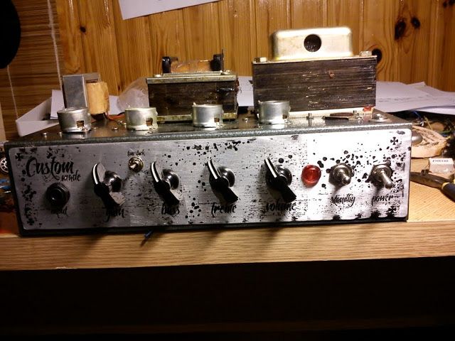

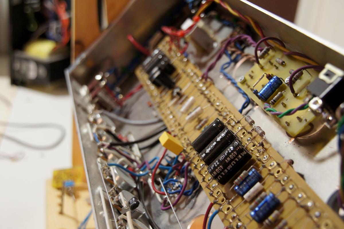

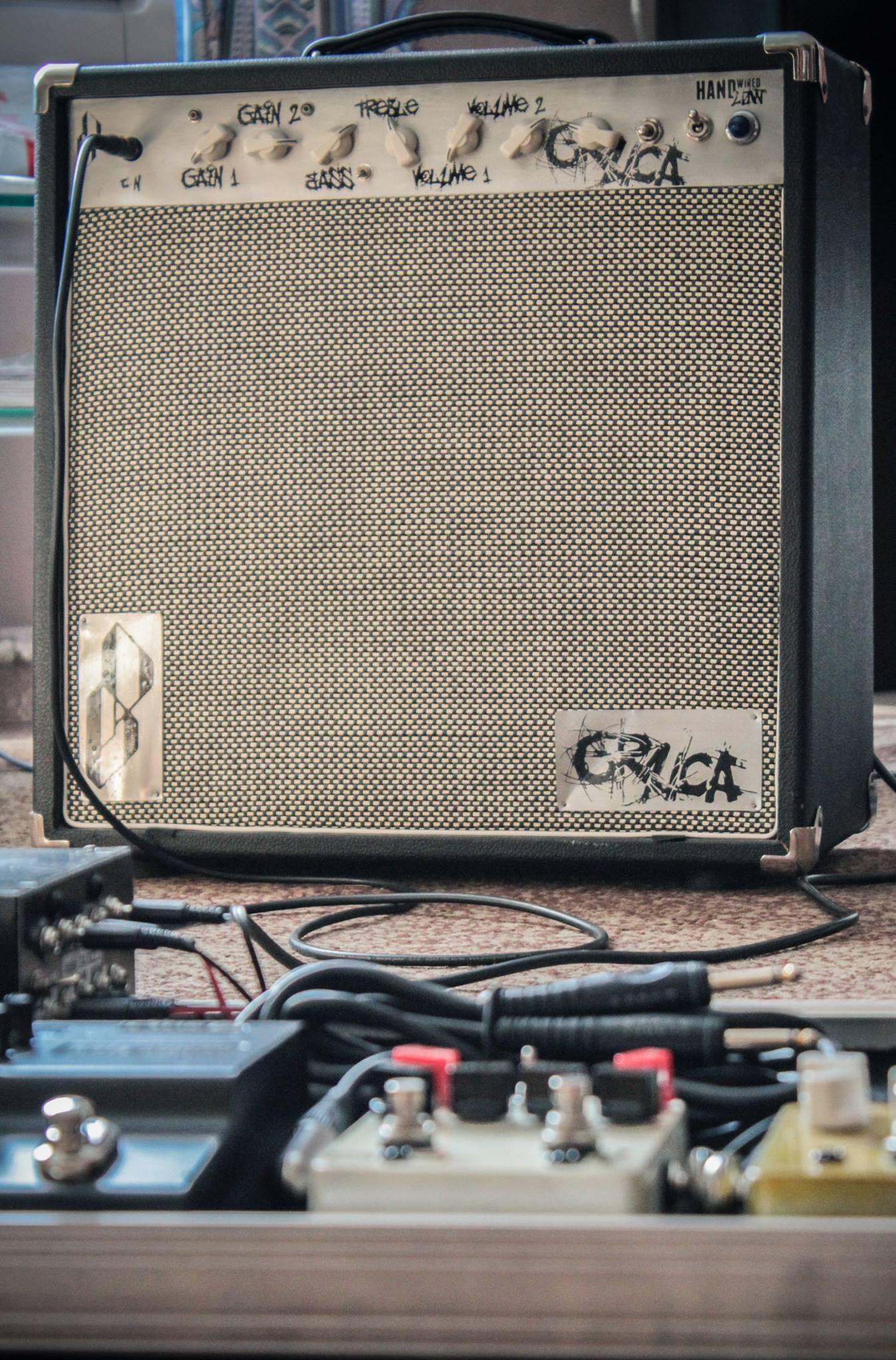

Jak nazwa tematu wskazuje zaprezentuję Wam moje prace z elektronicznej części mojej pracowni ;)
Tym razem wzmacniacz wykonany na zamówienie dla Emila https://www.facebook.com/emilgrucaofficial/?fref=ts
Bazą do powstania tego wzmacniacza był Traynor dark horse 15w, preamp został nieznacznie zmieniony, dorzuciłem przełączane 2 poziomy gain i volume przełączany prostownik lampowy/krzemowy, lampową pętlę efektów plus przełączane z podłogi 2 wybrane przez gitarzystę opcje tonestacka. We wzmacniaczu siedzi 3 lampy ECC83 para EL84M i jedna EZ81, jako że jest to combo na pokładzie znalazł się jeden głośnik Eminence V12.
Pierwszy singiel nagrany na tym wzmacniaczu brzmi tak https://www.youtube.com/watch?v=9WSI6jgLjfQ ciekawostką jest w tym nagraniu ścieżka basu która również została nagrana na tym wzmacniaczu.
Tu np małe demo zebrane z pomieszczenia aparatem https://www.youtube.com/watch?v=h-0BajImB_U
W załączniku łapcie zdjęcia jakie udało mi się odszukać

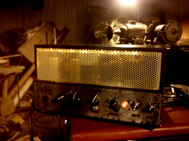

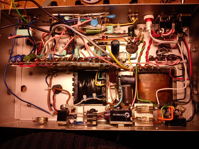

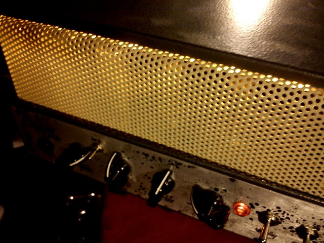

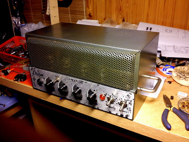

Kolejny wzmacniacz który powstał dość dawno temu. Powstał na zwłokach wzmacniacza geloso. Preamp to również Traynor dark horse 15w jednak tym razem toczka w toczkę, jedyne zmiany to zasilacz lampowo/krzemowy oraz zmiana końcówki na EL84.

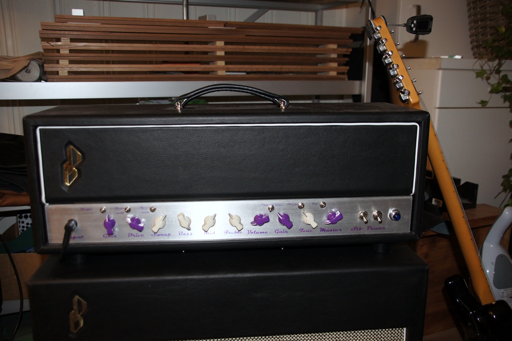

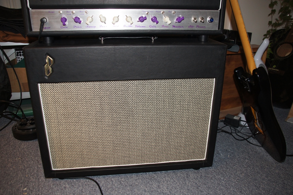

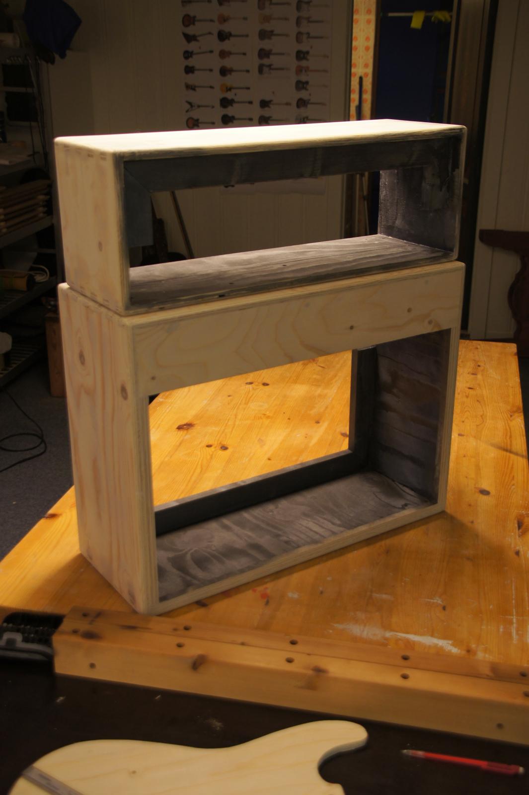

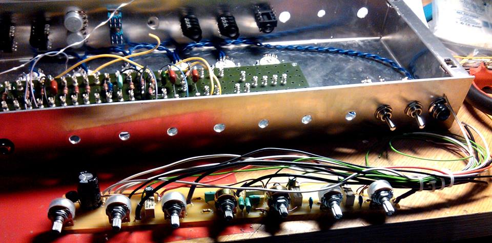

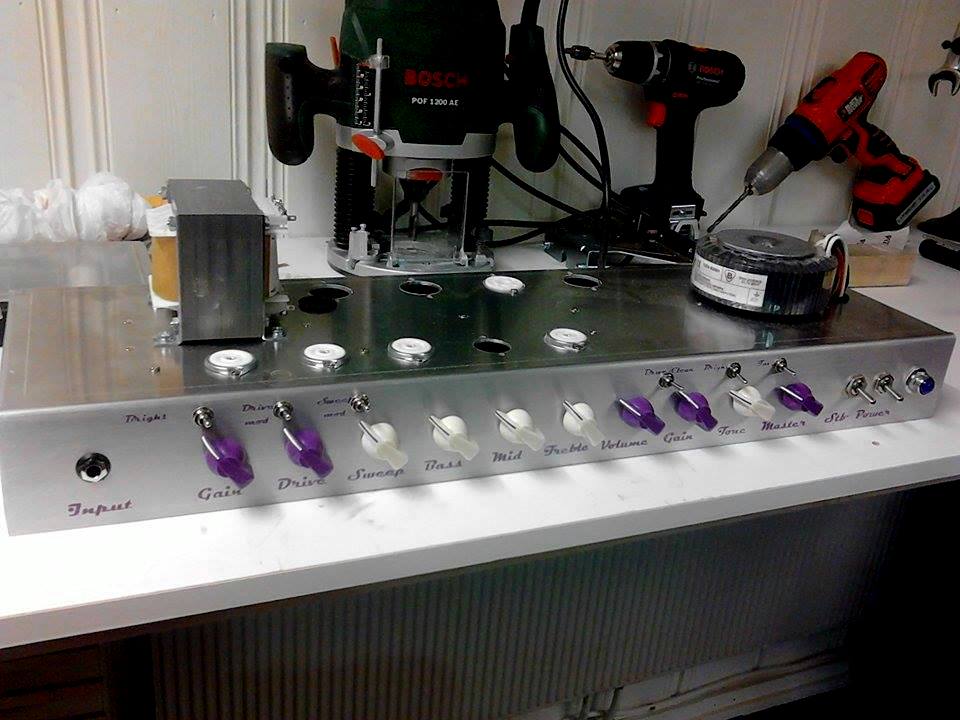

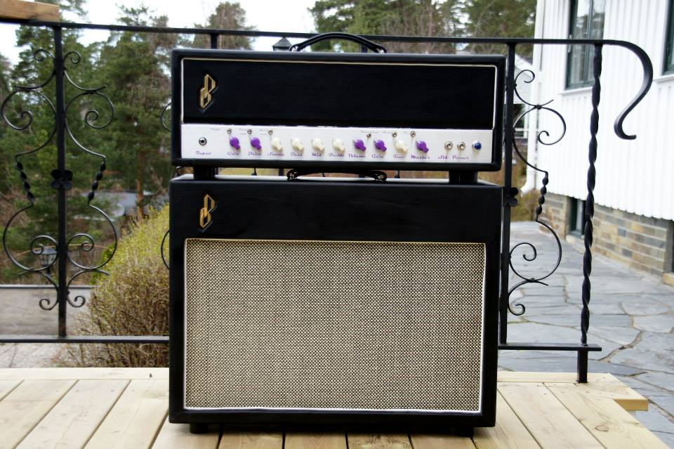

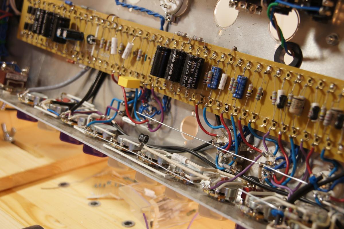

Kolejny wzmacniacz to połączenie Rockerverba (drive)oraz Matchellesa (czysty) z końcówką pp na 6V6. Zasilacz na krzemie, lampowa pętla efektów, reverb na sprężynie (napędzany na krzemie) Do wzmacniacza zbudowałem kolumnę w której siedzi Celestion Vintage 30. Sklejka klejona klejem kostnym na wczepy proste. Wzmacniacz i kolumna obite naturalną skórą. Zdjęć nie mam za wiele ponieważ wzmacniacz - sama głowa błyskawicznie (przed ukończenien) znalazła nowego właściciela. Nagrałem tylko tyle na tym wzmacniaczu https://soundcloud.com/piotr-d-ugosz-4/test3 nagrywane bodajże przez gopro. Po sprzedaży głowy szybko zabrałem się za zrobienie nowej którą praktycznie kończę i umieszczę niedługo więcej zdjęć z kategorii "porno" Wizualnie wzmacniacz wygląda tak samo, z tym że pod maską mamy hi-gain plus kanał czysty podobny do rockerverba, lampową pętlę i reverb na 2 kościach pt2399- był to eksperyment i wg mnie sprawdził się świetnie !

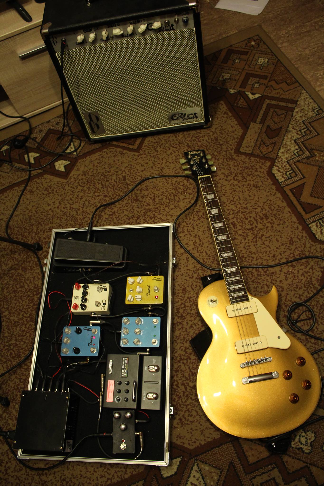

I kolejny filmik tym razem efekty z Emilowej podłogi.
Ze zdjęcia od lewego dolnego rogu, zasilacz z mojej ręki, wyżej Tonus (obecnie prototyp chorus z dodatkową gałą tone dla sygnału chorusa) dalej slo (z boosterem) i od prawej od dołu delay (znany mad professor), Overlay ( overdrive z delayem w jednej kostce, kostka typu klik i mamy gotowe brzmienie np na solo, również prototyp) i Tweed ( na bazie Wamplera Tweed) jak to gada o tak
