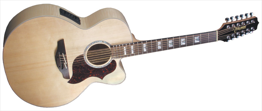

Proszę o podpowiedź w następującej kwestii.
Jestem posiadaczem akustycznej Takamine 523sc-12 i pomyślałem ostatnio o usunięciu z niej markerów. Oryginalne są z macicy perłowej i dość dużego kształtu http://www.woodbrass.com/images/woodbra ... 23SC12.JPG
Teraz powstaje pytanie, czym je zastąpić? Zależy mi na czystym gryfie - markery mi przeszkadzają zwłaszcza przy grze z kapodastrem.

To znaczy w jaki sposób Ci przeszkadzają?
Możesz albo wymienić podstrunnicę albo zastąpić markery kawałkami palisandru, chociaż to nadal będą markery...

Ładna gitara i śliczne markery. Moja rada: zostawić gitarę w spokoju i zbudować drugą bez markerów
A na serio to chyba rzeczywiście najlepiej wymienić podstrunnicę.

Wizualnie, muszę się zastanawiać na którym progu zagrać :PWasyl pisze:To znaczy w jaki sposób Ci przeszkadzają?
A na serio, jako nauczyciel non stop dobieram różne tonacje utworów dla dzieciaków i wolę mieć podstrunnicę czysta jak np w klasyku, wtedy nic mnie nie rozprasza.

Hmm, dziwna sprawa.
Najprościej to kupić innego akustyka. Ja osobiście nie widzę sensu grzebania w czymś co tak naprawdę nie jest zepsute.
Spróbuj może na razie poszukać naklejek. Skoro można sobie nakleić imitacje markerów, to można też je zakryć w ten sam sposób. Nie ingerujesz w gitarę w żaden sposób i zawsze możesz je odkleić i wrócić do pierwotnego stanu.

Przyłączam się do pytania: dlaczego przeszkadzają? Kapodaster nie dociska czy o co chodzi?

To akurat oczywiste. Normalnie markery są na 3,5,7,9,12 itd progu jeśli założy kapodaster cały układ trafia szlag. Trudniej się gra (jeśli grasz coś więcej niż pisenki harcerskieshopiK pisze:Przyłączam się do pytania: dlaczego przeszkadzają? Kapodaster nie dociska czy o co chodzi?

W życiu bym nie przypuszczał, że markery zamiast pomagać to mogą przeszkadzać. Ale ja całe życie gram 3skale i tylko przesuwam je góra, dół po gryfie to może już się przyzwyczaiłem

Właśnie coś w tym stylukibic pisze:To akurat oczywiste. Normalnie markery są na 3,5,7,9,12 itd progu jeśli założy kapodaster cały układ trafia szlag. Trudniej się gra (jeśli grasz coś więcej niż piosenki harcerskieshopiK pisze:Przyłączam się do pytania: dlaczego przeszkadzają? Kapodaster nie dociska czy o co chodzi?
A co do zmiany akustyka na inny, to najzwyczajniej w świecie mnie nie stać na inwestycję w kolejny instrument prawie 3000 zł, zwłaszcza, że ten sam sobie rozgrywam i z każda kolejną paczką strun jest lepiej
Pomysł z zaklejeniem markerów mi się podoba. Pomyślę nad tym.

Padła jeszcze (zignorowana;) propozycja abyś samodzielnie zrobił drugą gitaręjurbassteck pisze:A co do zmiany akustyka na inny, to najzwyczajniej w świecie mnie nie stać na inwestycję w kolejny instrument prawie 3000 zł,

No to wydaje się najrozsądniejsza opcja. Szkoda niszczyć macicę. Są folie o grubości nieprzekraczające 0.1mm i mogą świetnie zamaskować.jurbassteck pisze: Pomysł z zaklejeniem markerów mi się podoba. Pomyślę nad tym.

a na poważnie, zalepić ładnie takie przestrzenie, trochę się narobisz i efekt może być przykry. Gitara w stylu świeci jak psu uszy, a tu na gryfie jakieś łaty;) Cokolwiek nie wkleisz, zawsze będziesz widział różnice. Ale twoja gitara, twoje markery:)
