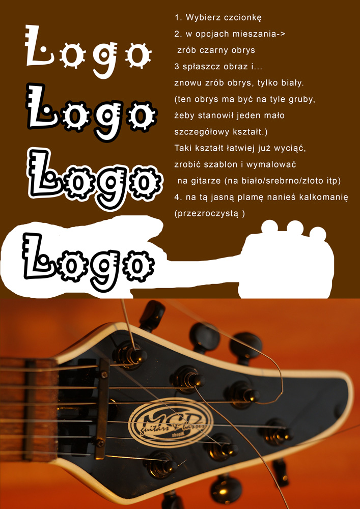

Post autor: shopiK » 2013-04-25, 16:16
Na zdjęciu poniżej pokazałem ci moją metodę. Trzeba użyć przeźroczystej kalkomanii.

Post autor: irek81 » 2013-04-26, 10:18
Szablon odpada tam jest masę drobniutkich elementów i przy odklejaniu szablonu może być nieciekawie.
Przy tej kalkomani będzie widać czarny obrys ale to mi nie przeszkadza tak bardzo. Boję się raczej że kalkomania zostanie "spożyta" przez lakier. Może jak by to delikatnie pomalować to by było dobre.

Post autor: Andrzej » 2013-04-27, 18:11
Ci ludzie robią zawodowo kalkomanie http://allegro.pl/kolekcje?string=kalkomania ( także białe ) napisz do nich ,prześlij wzór na pewno będzie taniej niż 90 pln . Te kalkomanie można lakierować . Chociaż proponuje ci żebyś to zrobił sam . Tak jak pokazał Shopik albo Poco ,albo tak jak to robią ci gościę z allegro (wiem że jest kilka metod) Wszystkie potrzebne rzeczy folie , lakiery i inne bajery można kupić w sklepie papierniczym . Swoją drogą przydał by się wątek pt: " Jak zrobić logo " Z tego co pamiętam to Zenek robił inaczej Piniu inaczej a Shopik jeszcze inaczej .
