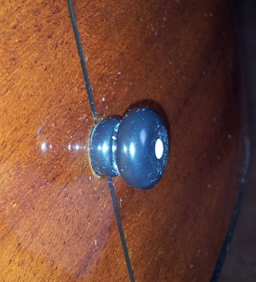

Jak w temacie. Muszę zelektryfikować moją takaminkę. Trzeba będzie usunąć pin na pasek, żeby wstawić tam gniazdo jack połączone z uchwytem.
Jak to zrobić, żeby nie poharatać całości. To jest chyba wklejone.

Prosta robota.... oklej wokół taśmą papierową... podwójnie. Tak ,żeby tnąc ten ,,dzyndzel" piłką japońską nie porysować lakieru na boczkach. Jak obetniesz to zapunktuj to centralnie w środku i po prostu wywierć otwór.... Najprawdopodobniej będzie to fi 12 mm. taką średnicę z reguły maja gniazda na Jack. Ale zanim wywiercisz kup takie gniazdo lepiej i pomierz dokładnie. Ot i cała filozofia. W ty miejscu jest blok wewnętrzny łączący boczki. Bez obaw dla gitary możesz tak wiercić. Problemem natomiast będzie założenie już samego gniazda.... .... bo ręka tam nie sięgniesz przez otwór żeby je wsadzić..... przeciągnij więc drut strzałowy.... przywiąż gniazdo i powolutku wyciągając przez wykonany otwór umieść e we właściwym miejscu. Potem już tylko nakrętka zewnętrzna w formie zaczepu na pasek.

Na zewnętrznym gwincie od gniazda będzie nakrętka, którą regulujesz sobie głebokość na jaka ma wejść gniazdo w blok i wystawać na zewnątrz... żeby dokręcić uchwyt na pasek. Niestety jeśli blok jest zbyt gruby.... co sie zdarza niestety... czasem gniazdo jest zbyt krótkie....
Wszystko okaże się po zakupie gniazda...

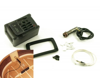

Ojjjjj..... żebys się nie pomylił Shopik..... Różnie z tym bywa . Jakby cos odkręć maksymalnie zewnętrzną tuleję ochronną gniazda.... . Mam jednak nadzieję że nie będzie tam bloku , który ma powyżej 30 mm grubości....?
Podoba mi sie jednak podejście..... LR Baggs... pełen profesjonalizm w zasadzie...hehehehe........
Udało mi się chyba tanio zanabyć. W sumie w polskich sklepach alternatyw nie ma: albo taniocha za 100, ale to już przerabiałem, albo...
Lutnik oglądał już dawno gitarę i stwierdził, że warto się w to pchać. Teraz sytuacja mnie zmusiła (dzieciaki muszą mieć na czym grać na scenie - stąd też ze stroikiem, ale za to bez mikrofonu (bo sobie nie poradzimy - też przerabiałem).
A co do bloku... dlatego najpierw pytam (a o tym problemie nawet nie pomyślałem)
