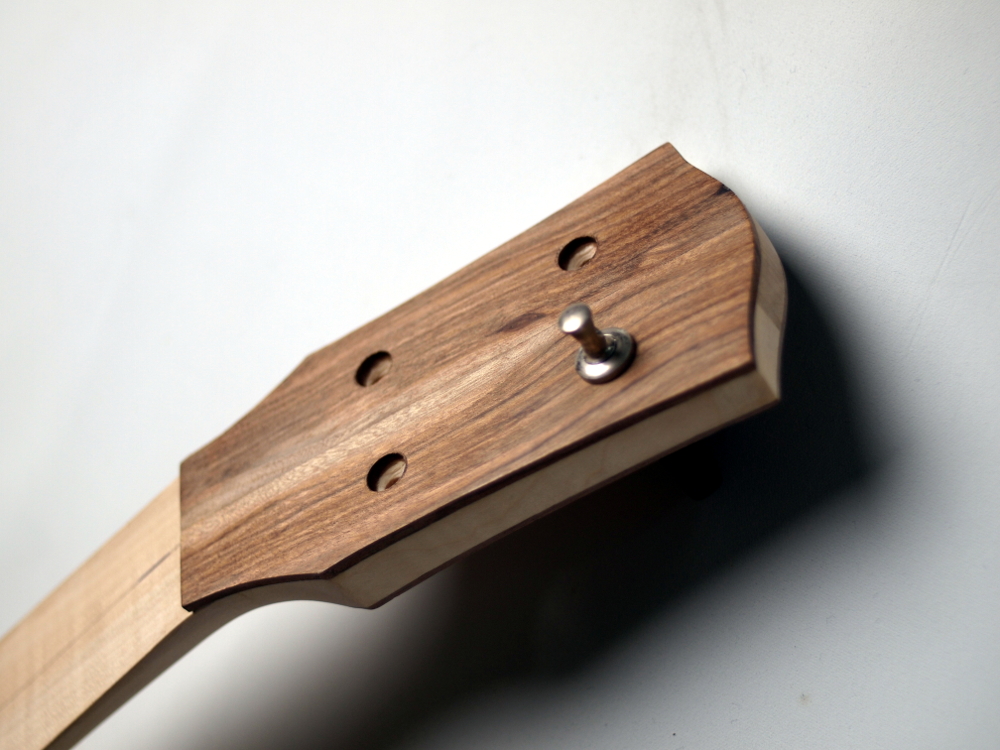

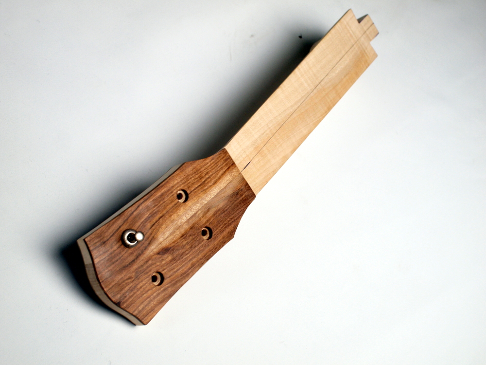

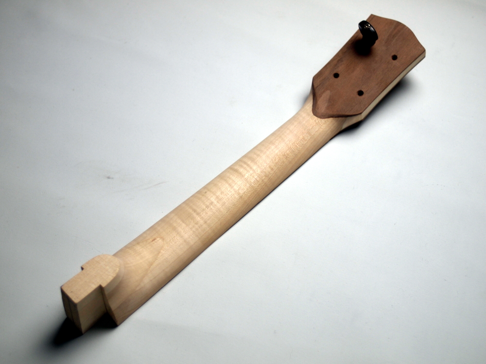

Zacząłem jakiś czas temu archtopowe ukulele rozmiaru tenor.
Wybór padł na podstawowe materiały lutnicze czyli jawor i świerk.
Trochę się wahałem nad egzotykiem do garnituru, heban czy jakieś brązy i wybór padł na amazaque (ovangkol).
Trzy fotki gryfu wrzucam. Niebawem w szyjce zagości węglowy pręt. Kolejność dziwna, ale mam jiga do frezowania kanału w gotowym gryfie:)

Piotr a ten węgiel do gryfu konieczny ?

No niby nie konieczny, ale dla spokoju lepiej dać jeden. zawsze to jakaś ochrona przed powolnym trwałym ugięciem się szyjki. Robota żadna, a jakiś komfort psychiczny będzie:)

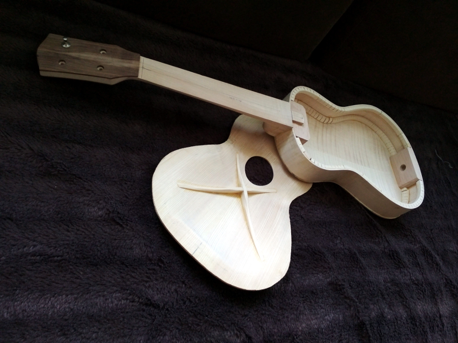

Ukulele posuwa się naprzód.
Pudełko się klei właśnie. Boczki gryf i plecki wycięte są z tej samej deski jaworowej, którą kilka lat temu nabyłem u p. Pawła Salamona. Top świerkowy jeszcze wymaga pracy, ale pomału go wykończę. Cały czas zastanawiam się jeszcze nad otworem rezonansowym. Mam opracowane dwa warianty dla tej ukulelki - efy i owal.

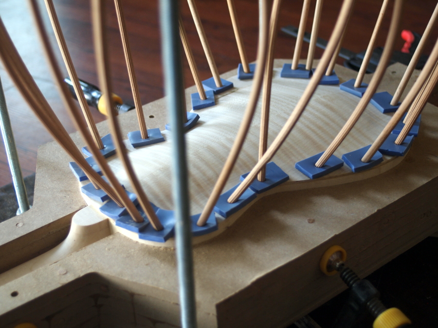

Post autor: PiotrCh » 2018-07-31, 11:58

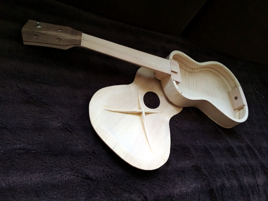

Cześć,
pudełko gotowe do zamknięcia.
Jeśli chodzi o materiał to bloki są olchowe, a opierzenie osikowe - świetny materiał na ten element konstrukcyjny, lekki.

Kerfing nie za gruby do takiego maleństwa?
Tak tylko pytam bo się nie znam :oops:

Ja też się nie znam ☺️ ale ta osika leciutka jest.

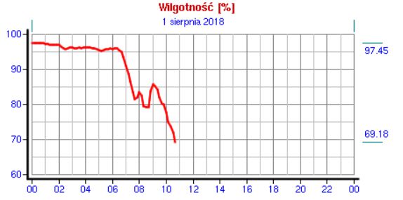

Ale ta pogoda... mam nadzieję, że trend się utrzyma i będę zamykał pudło, ale czekam na jeden dzień 65% przynajmniej.

Hmm zawsze myślałem (czytałem) że 45-50% optymalne.
Jak skleisz przy tak dużej wilgotności, to nie boisz się że przy mniejszej popęka?
Posty: 4398
Re: Ukulele tenor archtop
Post autor: PiotrCh » 2018-08-02, 15:25
Piotr - nie boje się.
Nie chcę podważać standardów, gdzieś na forum zacząłem dyskusję o optymalnej wilgotności zamykania instrumentu, przy okazji parlora. Zamknąłem w 60% i wszystko jest super, nie deformuje się i nie pęka. Normalna wilgotność pomieszczenie, w której da się normalnie żyć to 50-60%. Jak ktoś nie dba o wilgotność (nie stosuje nawilżania) w miejscu zamieszkania czy pracy i dopuszcza do 40 i mniej to już jest nie tak, że nie dba o komfort życia, ale niech sobie nie dba - tylko do instrumentu nawilżacz niech włoży.

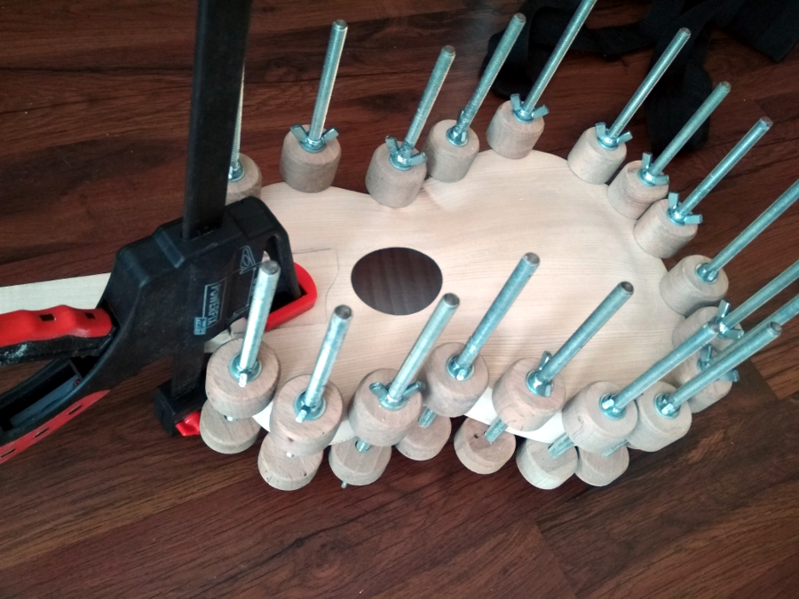

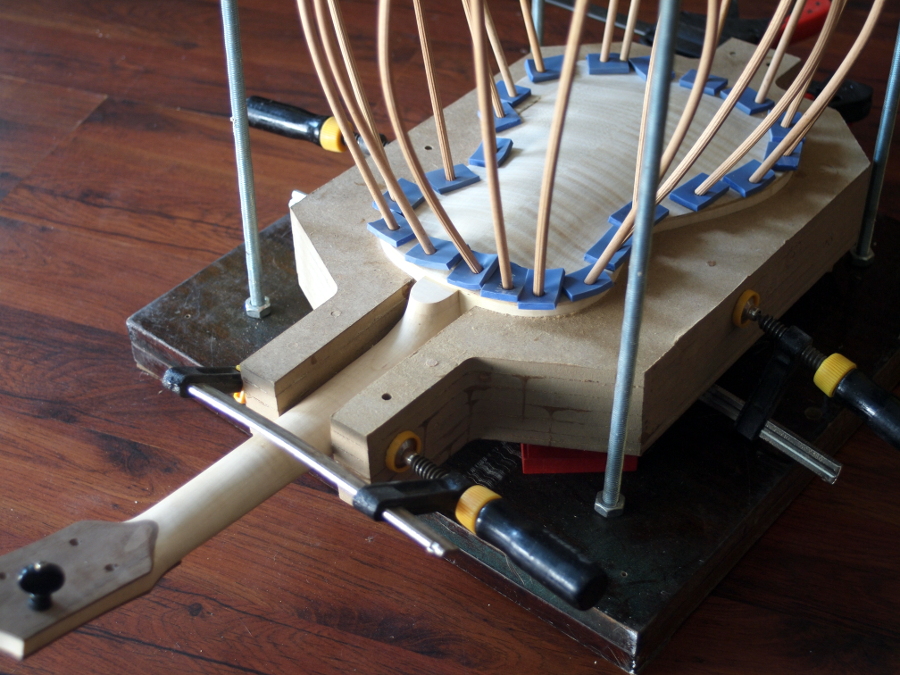

Zamknąłem pudełko.
Aktualnie mam 47% w pokoju gdzie wszystko wisiało (pudło i top). Średnia dobowa wypada w ostatnich dniach na 50-60% - jest więc ok.
