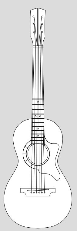

od jakiegoś czasu pracuję nad gitarą akustyczną typu parlor. Będzie to więc raczej mniejsze niż większe pudło do pobrzdąkiwania w domowym zaciszu:)
Założenia są następujące:
menzura: 622.3 mm,
płyta rezonansowa świerkowa z belkowaniem typu Martin Parlor,
gryf klejony (orzech/palisander/jesion/) z hiszpańską stopą (klinowy docisk)
zbrojenie przeciwko reologii - 2x pręt węglowy 5 mm,
podstrunnica: cocobolo
plecki sklepione bez belkowania (klon/jawor),
boczki 9/10 cm (klon/jawor),
klucze Grover,
wykończenie spirytusowe/olej duński,
klej kostny na gorąco.
Co z tych założeń zostanie? Oby jak najwięcej, w praniu wyjdzie. Zapraszam do dyskusji, pytań i komentarzy.

Re: Projekt Parlor
To jest właśnie ten as z rękawa;)
płyta zmienna 2-3mm, boczki 2.5 mm. Belki profilowane w celu lekkiego napięcia płyty na X-sie.

Re: Projekt Parlor
Czy te boczki 2,5 to aby nie za masywne?
Mnie też ta gitara bardziej do bluesa leży niż do klasyki.
Układ progów z rysunku faktycznie fascynujący
Z całym szacunkiem smukłości smukłościami. Ale część rezonansowa powinna mieć trochę wypełnienia. Takie odczucia. Paror mimo że cienki to "kobiecy".
To nie deska to gitara jak grand concetr
Re: Projekt Parlor
Darek mnie wyręczył - szybki Bill;)
To jest to. To jest gitara do grania bluesa, folku, piosenek:)
Moja technika gry na gitarze z metalowymi strunami to przede wszystkim opuszki i kostka. Może włączę pazurka nakładanego na kciuka.
To nie jest do końca tak, że ta gitara nie koresponduje do konstrukcji, o których piszesz. Zapewne jest to kolejne wcielenie gitary salonowej. Rozpowszechnił ją Martin na początku ubiegłego wieku. Naciąg metalowych struny przenosi płyta z krzyżowym belkowaniem X-bracing. To całkowicie zapożyczam od Martina
Piotrze - boczki nie są za masywne. W procesie szlifowania zgubię pewnie ze dwie dziesiątki:)

Re: Projekt Parlor
Darku - Chcę zrobić zmienny. ok 9.5-16 cali.
Tu jest schemat belkowania, po prostu Martin.
