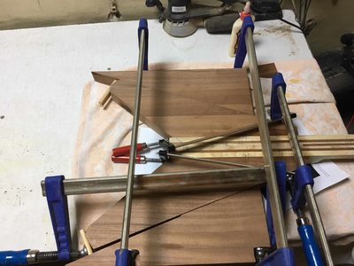

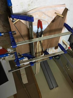

No i zacząlem :-)))
Troche bylo problemow z drewnem, ale w koncu jest :-)))
No wiec udalo si spiac tą Vke, sprawe przemyslalem i zrobilem jak na zdjeciach. Z tym, ze zakolkowalem laczenia w dwu miejscach, by uniknac plywania.
Natomiast zrobilem to w tych miejscach gdzie beda pipaki i uzylem kolkow wpuszczonych na ,5 cm, wiec wyfrezuje je razem z dziurami na pipaki :-)))
Tak to zamyslilem :-)))
