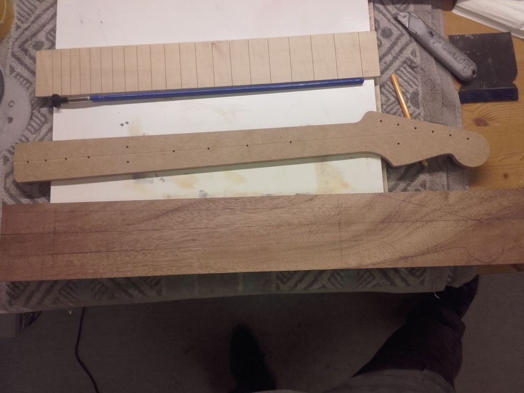

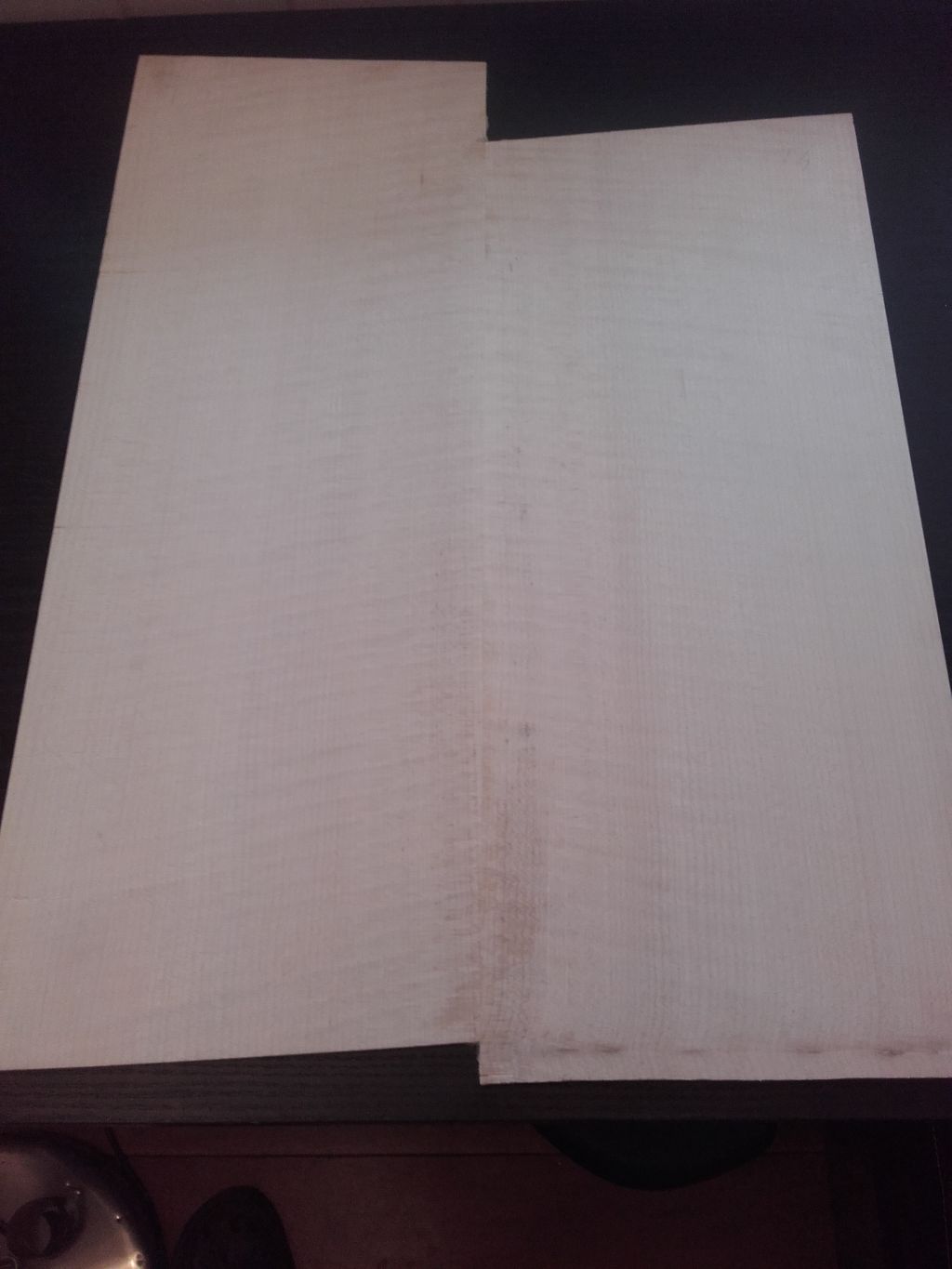

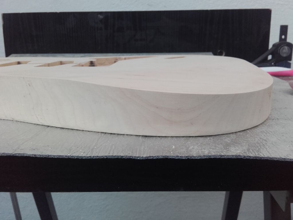

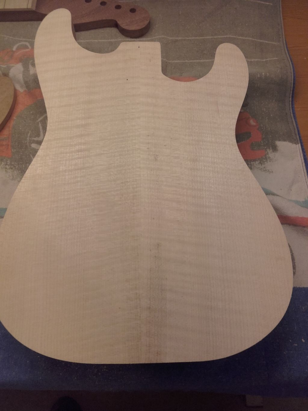

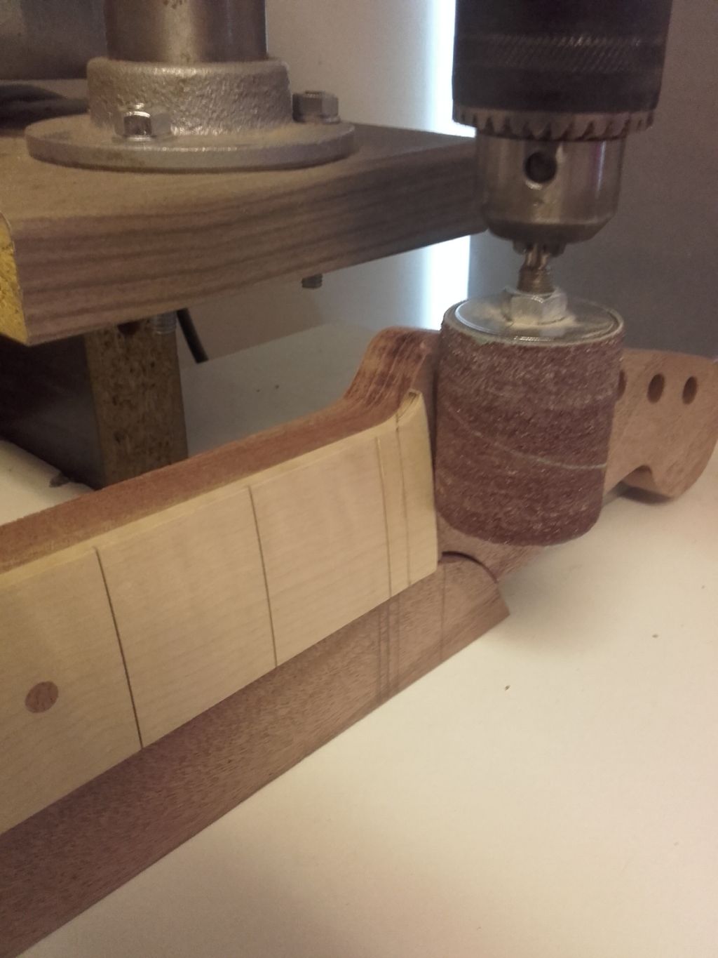

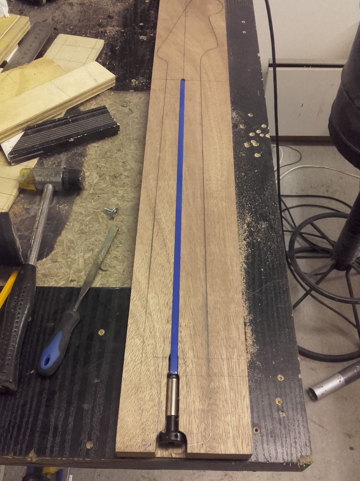

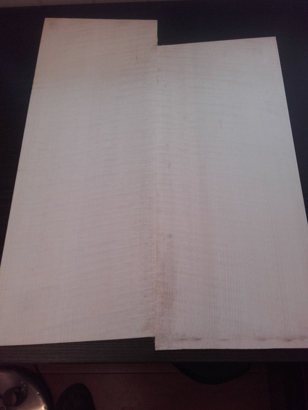

Na początek top sklejony znana metodą na klina miedzy dwie listwy Korpus olcha wycięty od szablonu. Wiedząc, że moge mieć problemy z równym zjechaniem skosu na rękę. Ustawiłem dwa kątowniki pod kątem i metodą planowania zrobiłem to co trzeba Jako, że wtajemniczenie moje w budowę gitar jest małe postanowiłem nie zmagać się z prętem regulacyjnym zasłanianym skunksem. Na takie wyskoki przyjdzie jeszcze czas.

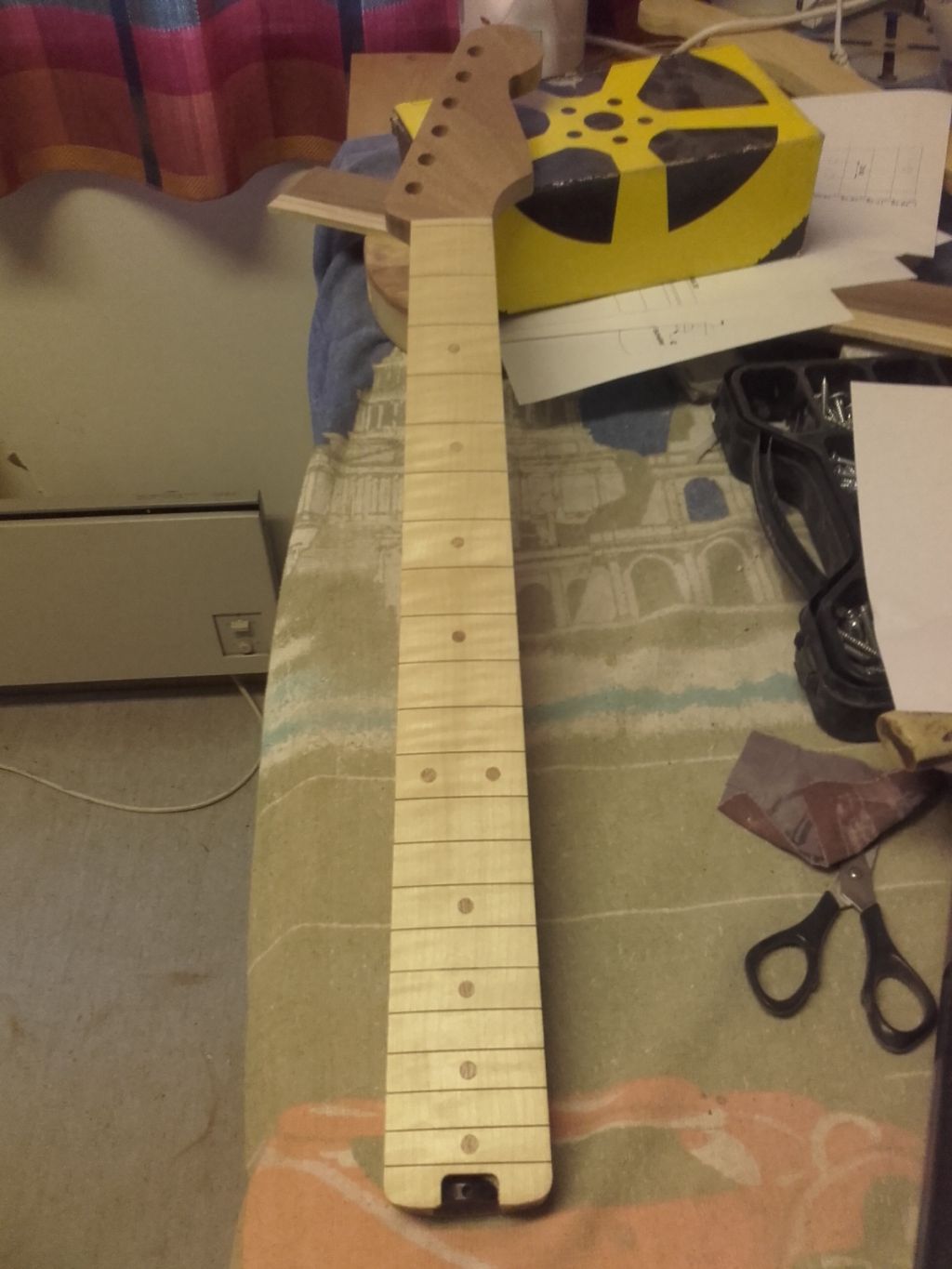

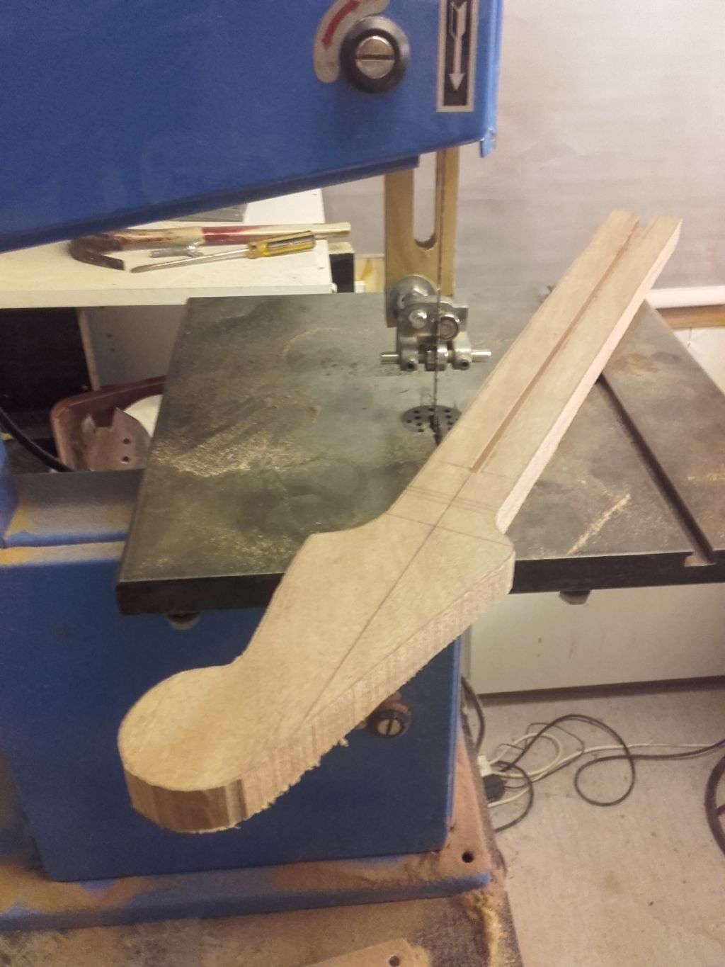

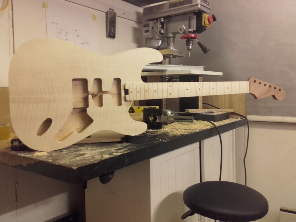

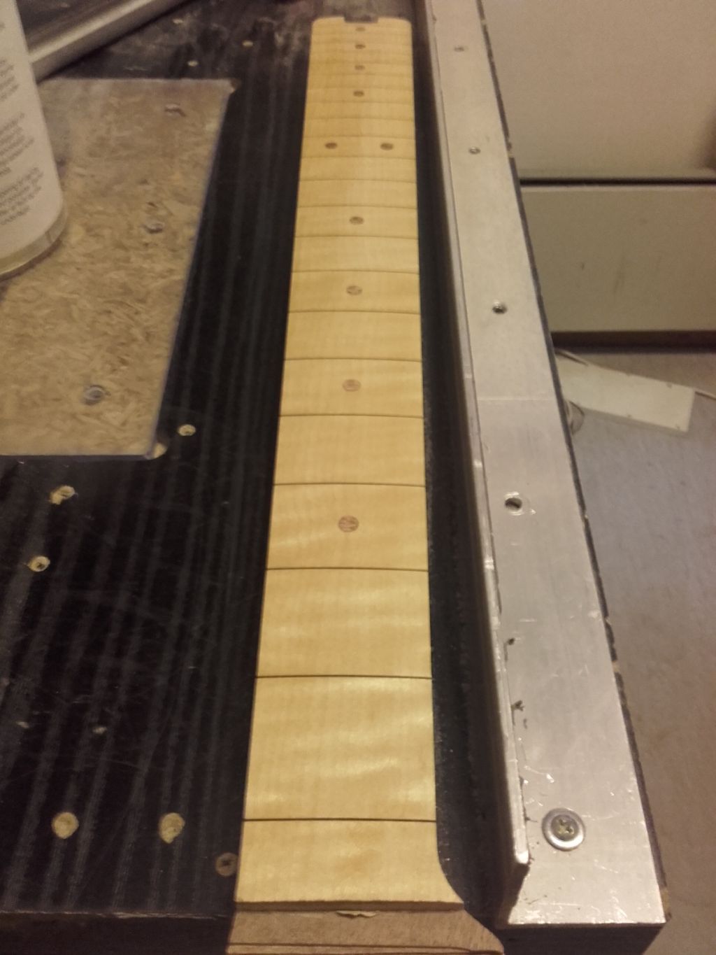

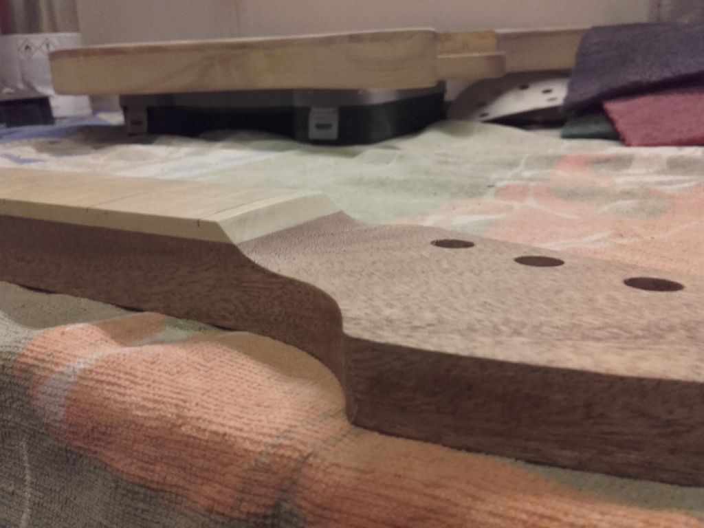

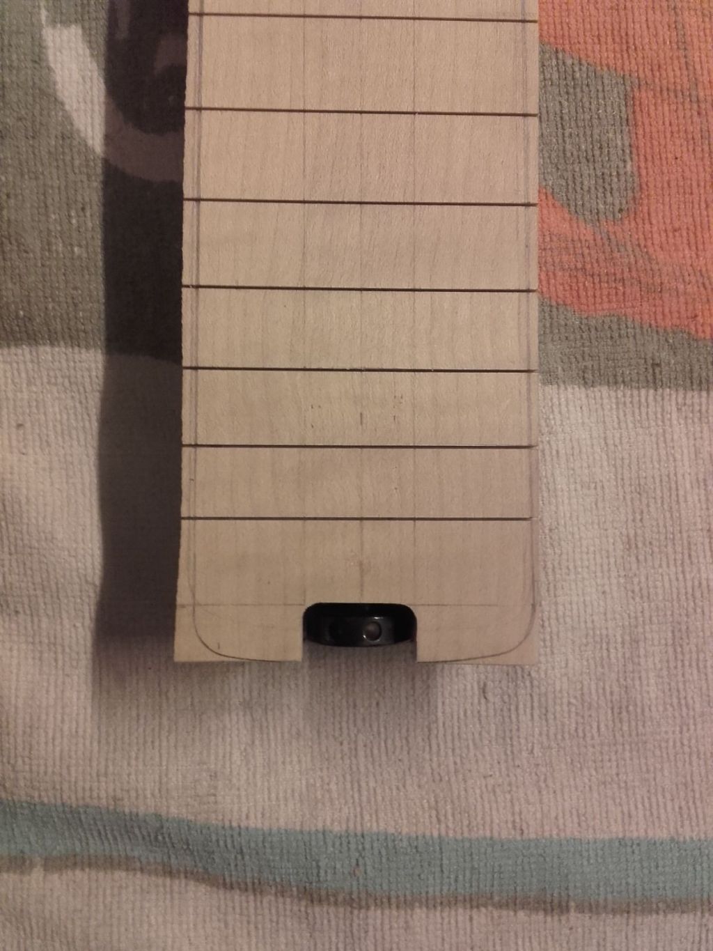

Gryf w powijakach... .... i kilka fotek z prac przy gryfie Tak jak zakładałem na początku, że jakieś wymiary pogubię.

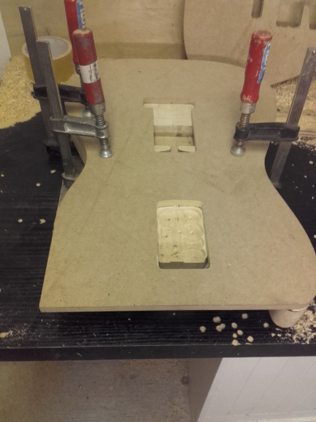

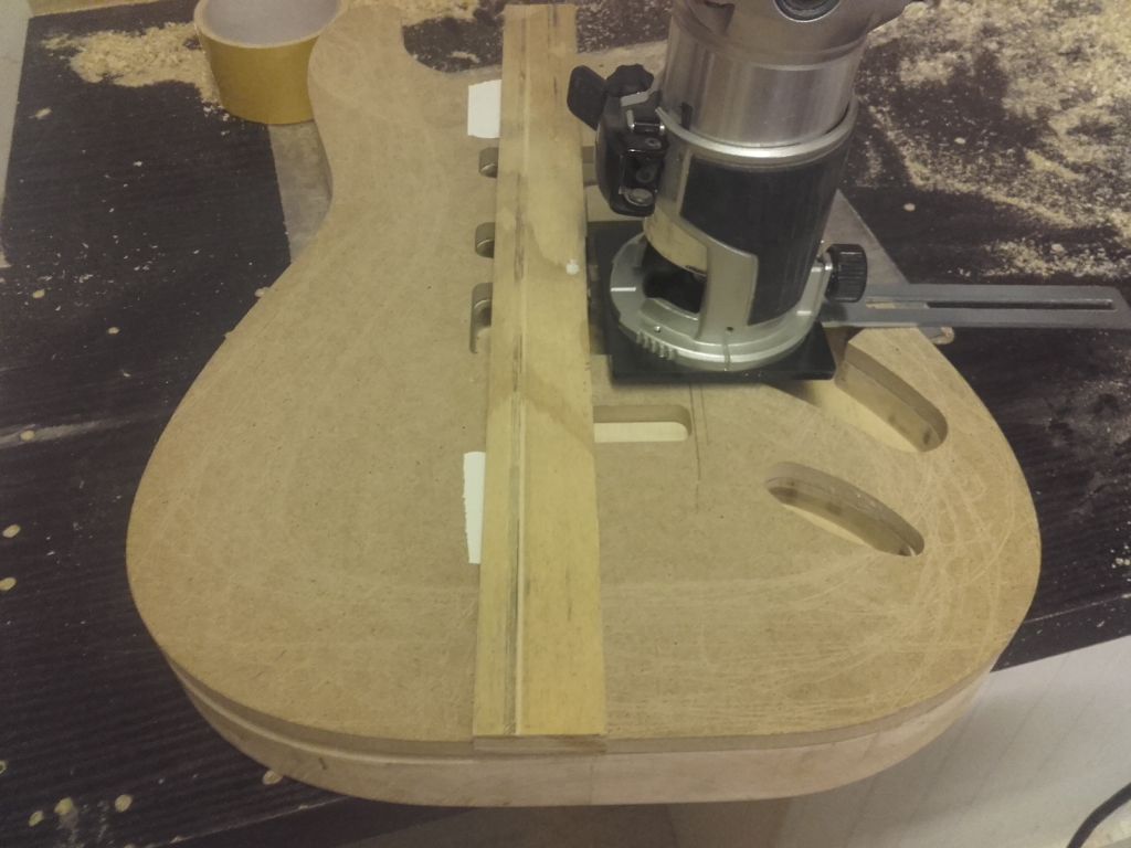

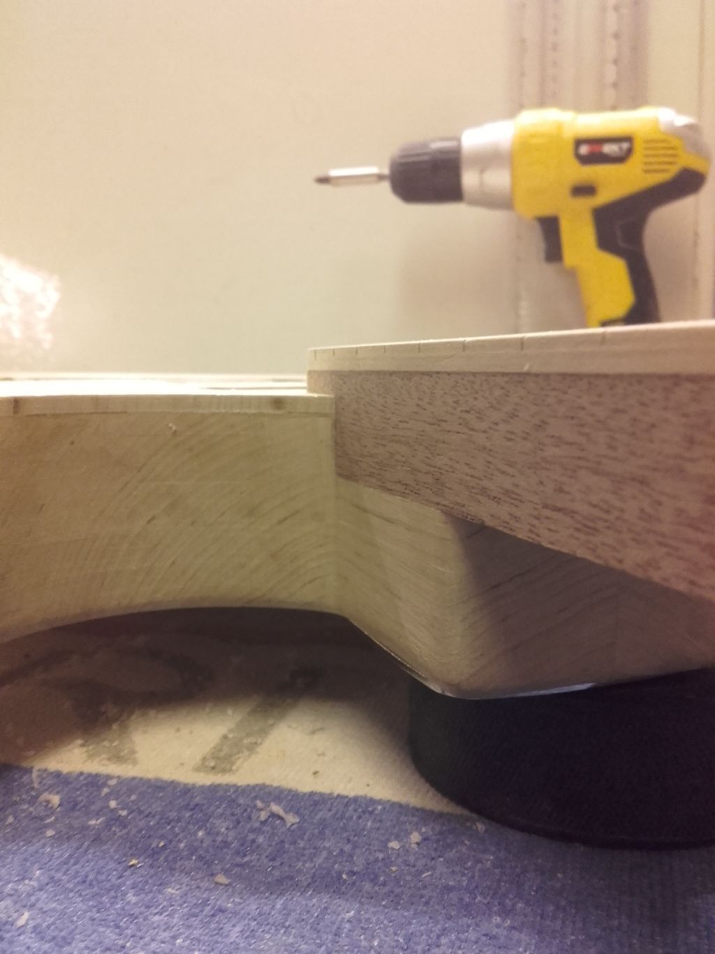

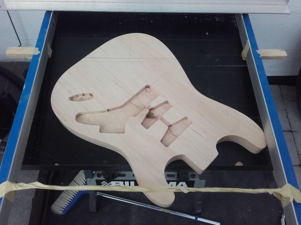

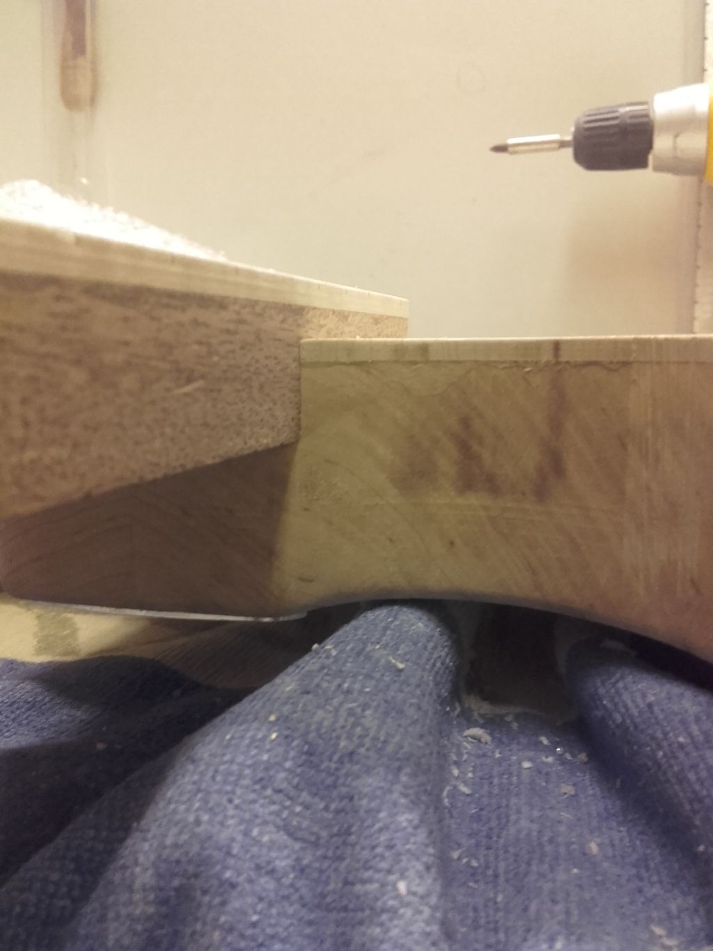

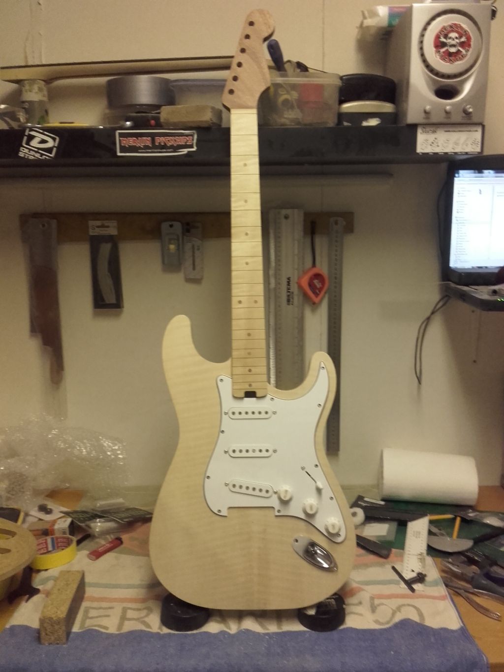

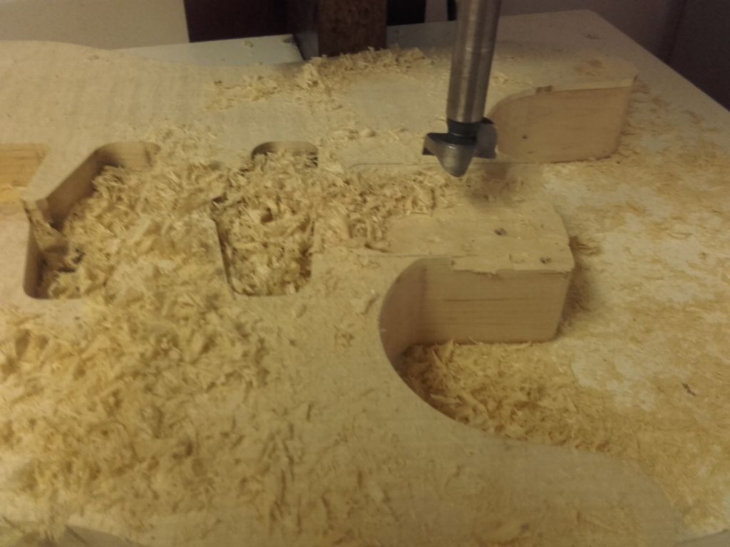

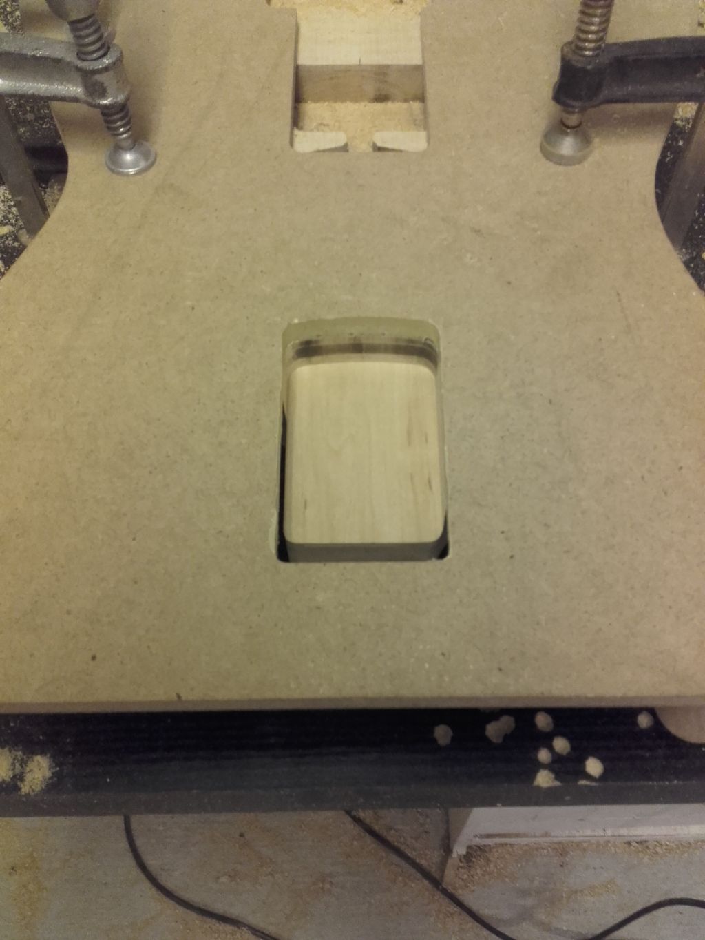

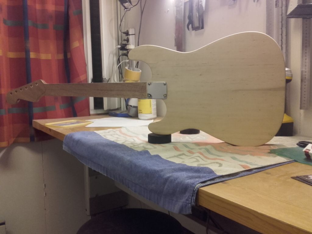

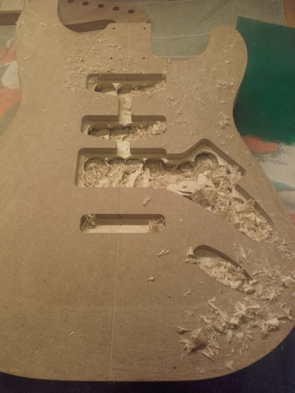

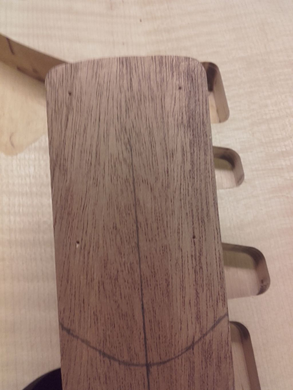

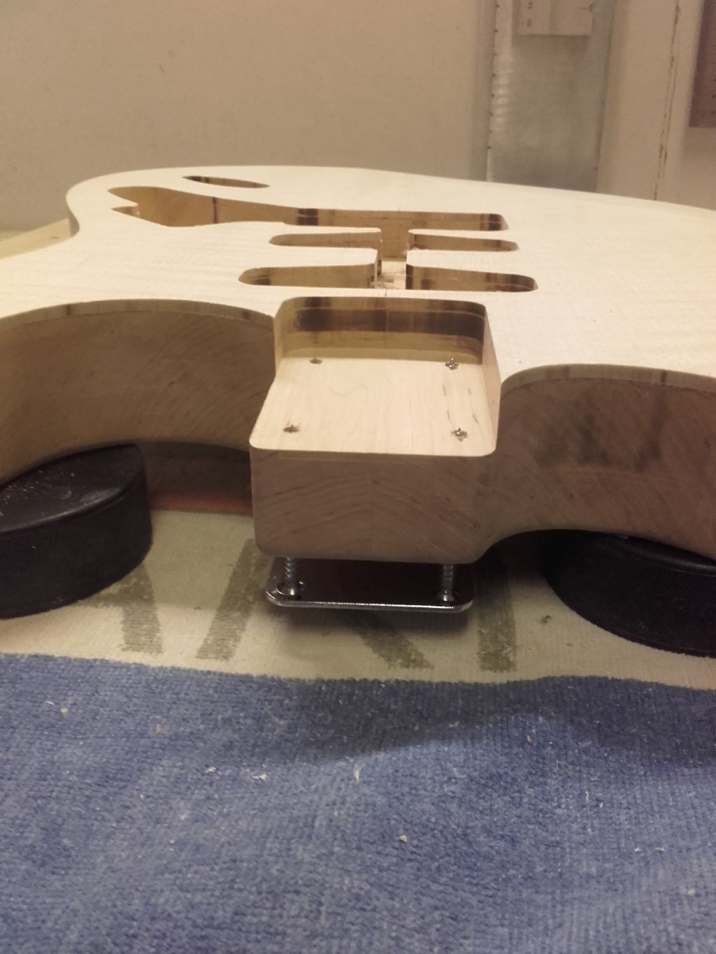

Top po przyklejeniu i obfrezowaniu. Pogłębianie otworów na elektronikę. Jak wszyscy wiemy miejsce pod pot. jest głębsze od kieszeni pickapów. Przyklejona listwa w razie jak by ręka drgnęła bo brak oparcia dla łożyska pod szablonem Następnie szablon na kieszeń gryfu. Sprawdzanie naście razy i pierwsze koty za płoty Otwory na wkręty przewiercone w korpusie na wylot. wkręty wkręcone tak żeby czubek leciutko wystawał. Następnie wcisnąłem gryf na miejsce dociskając, czubki odznaczyły miejsce na otwory w gryfie. Gryf po przykręceniu, spasowanie kieszeni. Przymiarka. Muszę kupić nową płytkę mocowania gryfu. Ta jest miękka jak papier. Czasem tak bywa jak się zamawia w necie i nie ma się towaru w ręce. Otworów na most jeszcze nie wierciłem ponieważ gryzę się czy ma być tremolo czy stały. Gitara będzie dla 11 letniej dziewczynki. Oczywiście dostanie ją jak po drodze nie narobię jakiś baboli dyskfalifikujących instrument Hmmm...?! jak juz nie narobiłem

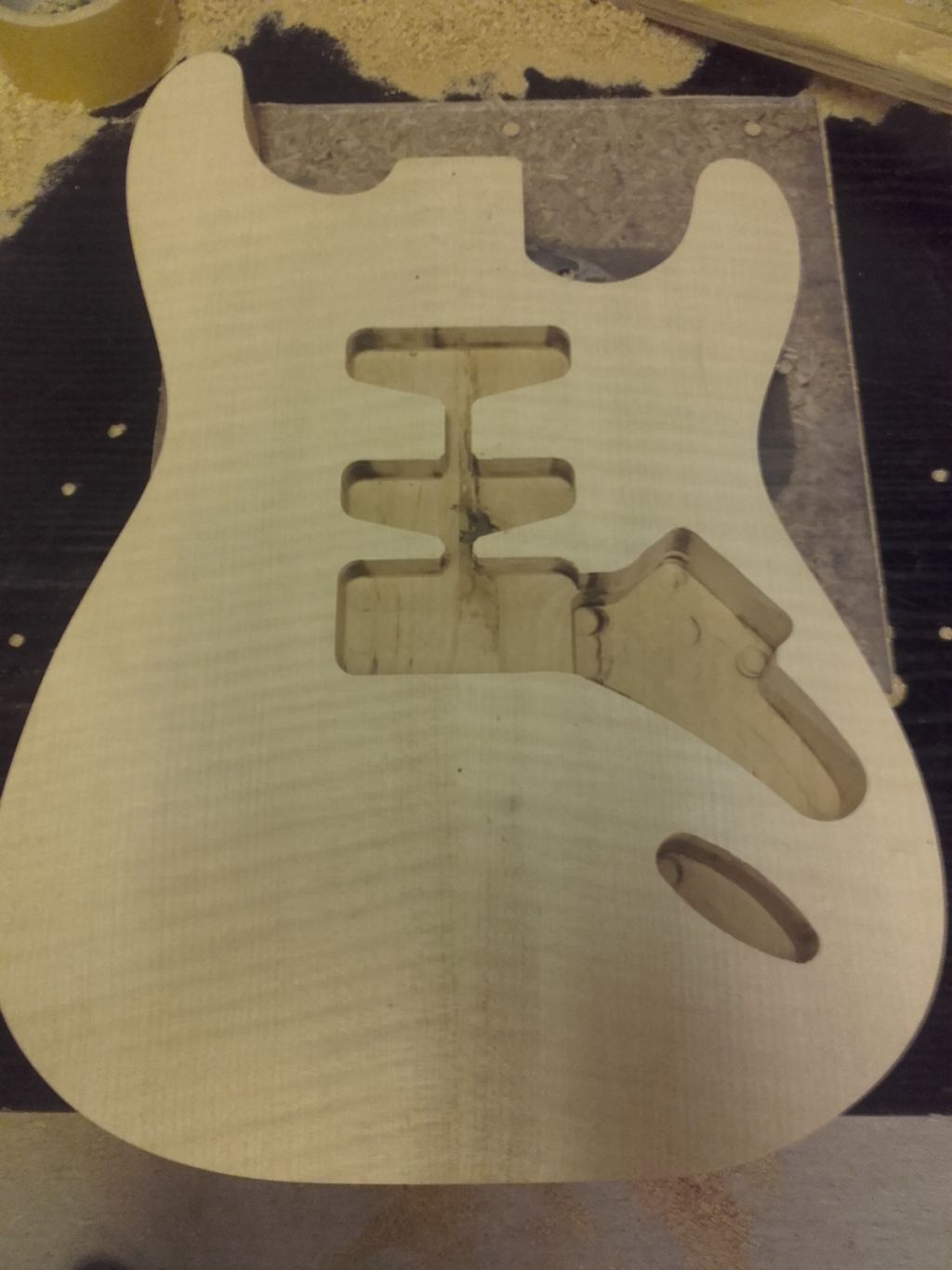

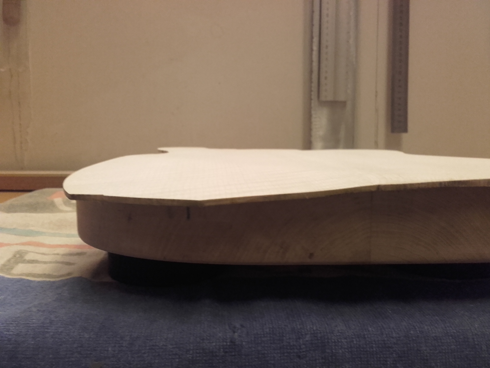

Klejenie topu to proces dwudniowy. W pierwszej kolejności przykleiłem top na płaskiej powierzchni. Klej to titebond. Pozycjonowałem na dwóch gwoździkach w miejscu kieszeni gryfu i w miejscu pod mostem. Sciski w koło, od góry przyłożony był szablon z otworami elektroniki dzięki czemu mogłem rozmieścić ściski w miejscach gdzie ma trzymać a nie do wyfrezowania. Na drugi dzień klejenie topu na skosie. Miejsce zgięcia lekko podgrzałem żelazkiem z parą uważając zeby nie przesadzić.Starałem się jak najmniej grzać powierzchnię sklejoną Trochę bałem się ,że może puścić. Potem delikatnie najpierw ściskami na dwóch końcach początku zagięcia dociskałem do siebie top i korpus. To znaczy bardziej top do korpusu niż korpus do topu Potem dwa ściski na środku początku zagięcia i tak po kolei do krawędzi korpusu.
Pierwszy rząd to 4 ściski potem 3 a na krawędzi ile się zmieściło.

Tomek, top jakiej grubości udało się ugiąć bez kerfingowania?
Swoją drogą wygląda jak by jeszcze trochę można było dociągnąć.
W sensie w oryginale tak jest, jak autor miał zamysł płytkiego ugięcia na łapę to ok.

popik10 pisze: Tomek, top jakiej grubości udało się ugiąć bez kerfingowania?
Top jak do mnie dotarł był lekko ponad 4mm. Po wyrównaniu do klejenia napewno zeszło poniżej 4 mm. Nie mierzyłem tego.
Wstyd się przyznać, ale nigdy nie miałem prawdziwego Stratocastera w rękach, ale to co widać na zdjęciach i planach na pewno jest głębiej niz u mnie. Heh za krótko chyba żyję Tak płytko bo obawiałem się, że jak zrobię głębszy to może pęc/pęknąć, nie wiem w każdym razie nie chciałem żeby top podczas klejenia zrobił coś czego bym nie chciał. No i druga sprawa binding tez nie byłem pewien czy na większym skosie dam radę wygiąć. Podczas prób uznałem tą głębokość za optymalną.
