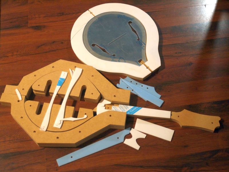

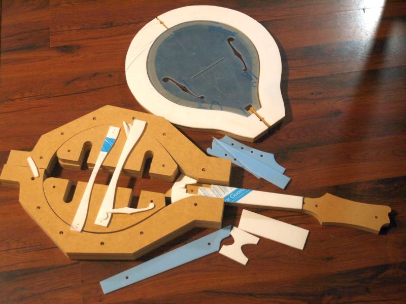

Trochę porysowałem, ale najważniejsze, że rysunki już wycięte w mdfie i tworzywie:)
Klepki dek dolnej i górnej już sklejone i wyrównane. Żarty się skończyły i trzeba działać dalej;)

Post autor: popik10 » 2017-01-12, 09:49
Ha, bardzo ładne foremki, pewno cnc poszło w ruch ;-)
I kilka stówek w kieszeni mniej :-)
Podejście masz Piotrze pełna profeska :lol:
Posty: 4398
Re: Mandolina typu A
Post autor: PiotrCh » 2017-01-12, 15:06
:) No niestety - kosztowało, ale dzięki temu już strugam sklepienie na obfrezowanym idealnym kształcie na 16mm mdfie i jest komfort:) W takich chwilach zazdroszczę maszyny cnc :P Miałem w planach montowanie, nawet wrzeciono kupiłem dla zachęty na start - ale kiedy, jak..

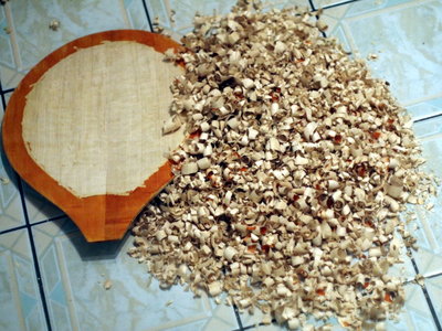

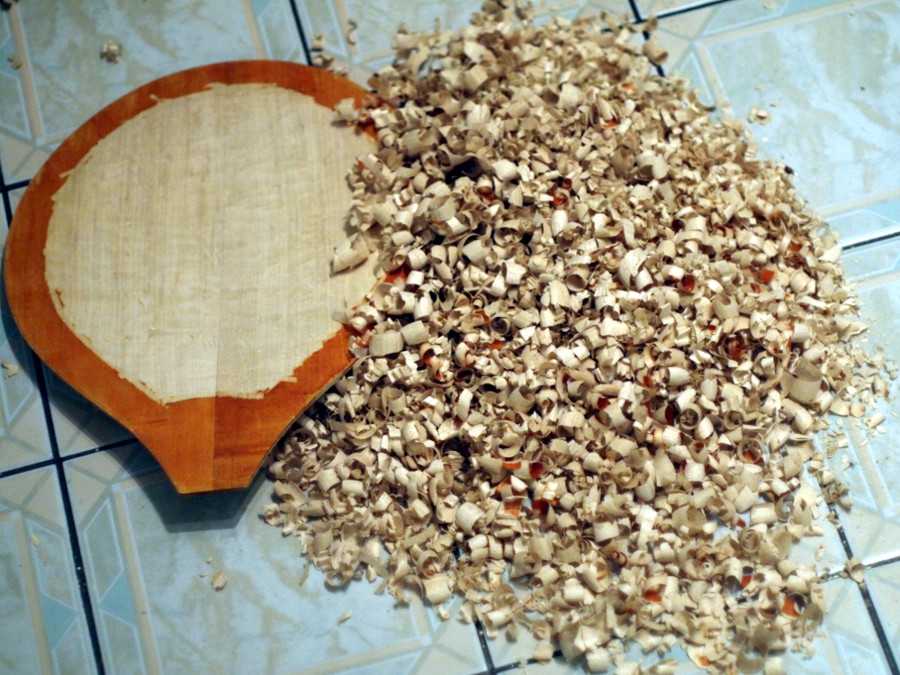

Wybrałem może 60% tego mięsa jaworowego - twardy pieron jak nie wiem co. Resztę wybieram po napunktowaniu grubości. Dobrze, że najpierw robię w jaworowej, bo świerk obrabia się leciutko w porównaniu do tego drania;)

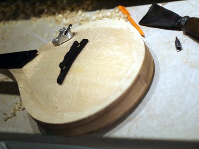

Obleciałem top zgrubnie, teraz cykliny:) W porównaniu do jaworu to ten świerk obrabia się mniej więcej jak żółty ser:)

Post autor: Piniu » 2017-04-13, 14:38
Zaczynam zauważać pewną prawidłowość.... jak lutnicy robią fotki to zawsze musi być strug, wióry i dłuto :D
Posty: 4398
Post autor: PiotrCh » 2017-04-13, 15:31
To mi schlebia :D
