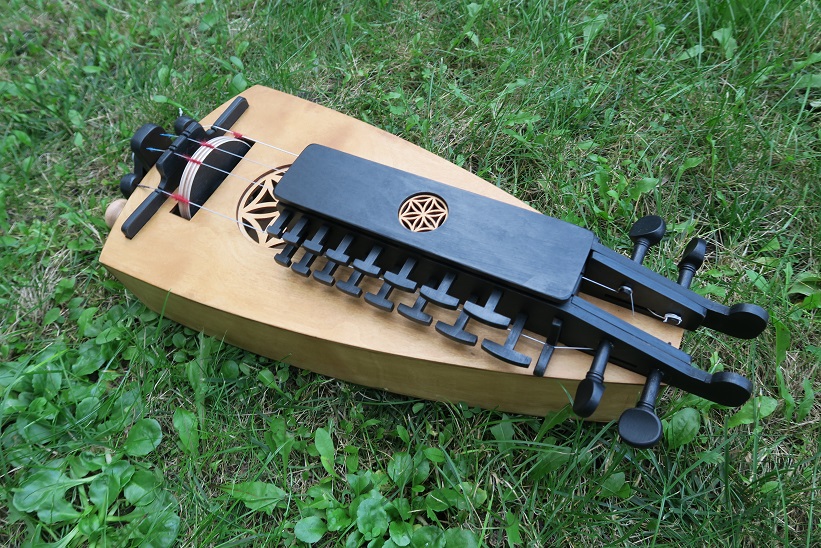

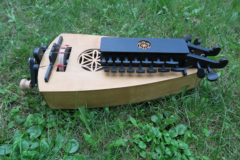

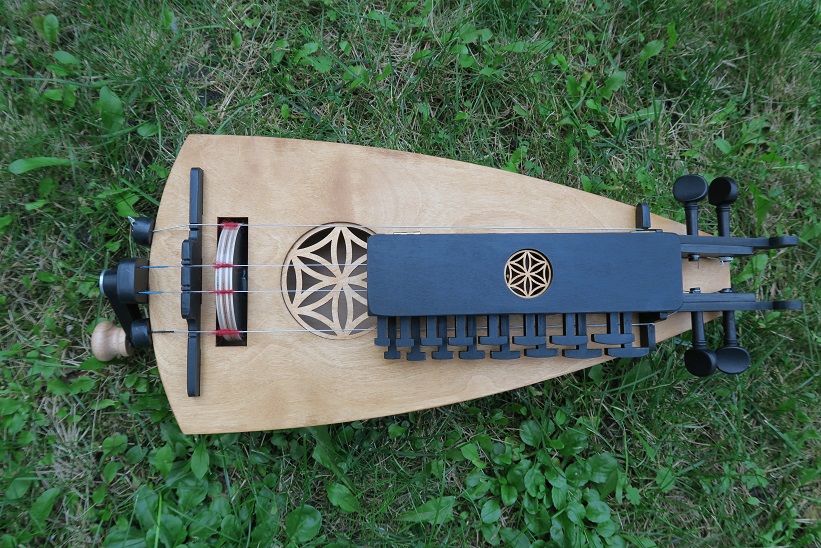

Zabieram się do wykonania pierwszej liry korbowej z "prawdziwego zdarzenia". Do tej pory wykonywałem "instrumenty" używając lepszych lub gorszych surowców raczej nielutniczych, z przymrużeniem oka traktując też wykończenie lakiernicze etc., tym razem chciałbym podejść do tematu tak jak trzeba. Z uwagi na mój praktyczny brak doświadczenia i nikłe pojęcie o akustyce instrumentu prosiłbym was o pomoc i radę :). Tutaj prototyp:
Materiały których chce użyć to:
- góra dwuczęściowa z świerku (3 - 4 mm) - rezonansowy
- boki (2mm) i dół dwuczęściowy (3 - 4mm) jawor falisty - rezonansowy
- skrzynia, listewki tangentowe, mostki, reszta podzespołów jawor (częściowo falisty, drewno w miarę równym usłojeniu, bez wad), z wyłączeniem:
- kołki skrzypcowe (pewnie palisander, kupię gotowe), tangenty (tutaj jeszcze nie wiem, może też jawor, może coś twardszego?)
Odnośnie prototypu którego zdjęcia dodaje, chciałbym wprowadzić kilka zmian:
- zwiększyć średnicę koła
- przesunąć koło i podstawek w stronę skrzyni tangetowej
- skrzynię tangetową przesunąć tak aby osadzenie kołków wystawało już poza pudło
- zastanawiam się czy rozsądnie nie byłoby zamiast otworu rezonansowego po środku zrobić dwa małe otwory po bokach od strony mostka - chyba tak większa część płyty wierzchniej będzie mogła rezonować?
- podwójny podstawek, oddzielnie dla strun melodyjnych oddzielnie dla burdonowych.
Menzura całości instrumentu to ok. 450 - 470 mm, pudła ok. 400 mm, struny drgającej melodyjnej ok. 320 mm.
Struny skrzypcowe, możliwe że pomieszam je z altówkowymi. Dwie struny melodyjne, dwie burdonowe, od 16 do 24 klawiszy ułożonych chromatycznie (raczej mniej niż więcej), tangenty w formie drewnianych wkręcanych łódeczek.
Jeśli chodzi o grubości ścianek i płyt w pudle rezonansowym nie jestem przekonany jakie grubości powinienem dobrać. Lira nie będzie miała żadnych wewnętrznych wzmocnień.
Chciałbym wykończyć instrument tak aby wyglądał na średniowieczny (najchętniej po prostu zostawiłbym gołe drewno, ale z wiadomych względów nie mogę). Generalnie ładnie zarysowany rysunek słoi ale z jak najmniej widocznym lakierem.

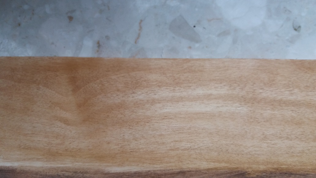

Mam też problem jak zabrać się do mechanicznego wykończenia powierzchni desek (wszystkie elementy które mam będą wykonywane z równych deseczek, nie ma tu żadnych uwypukleń etc.). Spróbowałem szlifowania różnymi papierami od 120 do granulacji 400, pod palcami i optycznie powierzchnia wyszła idealnie gładka, nie wiem czemu po testowym nałożeniu lakieru pojawiły się ciemne "kreseczki" (są na ostatnim zdjęciu), zastanawia mnie czy to kwestia zbyt słabego przeszlifowania (a robiłem to częściowo mechanicznie więc ciężko mi w to uwierzyć), źle dobranej technologii czy mam po prostu wadliwy materiał? Może ktoś podpowie jak najlepiej byłoby obrobić te deseczki mechanicznie przed lakierowaniem?
Zdjęcia materiału (ostatnie zdjęcie to próba lakierowania w której wyszły te nieszczęsne "kreseczki"):

Tak sobie myślę - kołki mógłbyś nieco więcej wypuścić.
Struny jakoś tak na brzeżku siedzą.
Podparcie po jednej stronie - jakieś nie takie.
Można mocowanie jak w skrzypcach zrobić.
No i pasowało by chyba kołki z czegoś jasnego zrobić - czereśnia , itp
pamiętaj o cyklinie !

Nie wiem jakiego papieru ściernego używasz ,ale do drewna radziłbym papier jasny (żółty ,pomarańczowy i zielony )ciemne papiery na wodę i wełna stalowa uciera i wbija się ,najbardziej widać to na jasnym drewnie.Pozdrawiam Jacol.

Z tymi kołkami masz rację - męczy mnie to już od dłuższego czasu, bo o ile funkcjonalnie jest w miarę ok, to estetycznie bardzo źle to wygląda. Problem jest taki że szerokość skrzyni jest większa niż szerokość gryfu w skrzypcach przez co kołki są zbyt krótkie. Zwykle w lirach korbowych kołki montuje się na górze lub na dole, nie po bokach, co rozwiązuje problem, ale mi się nie podoba. Myślałem nad wymianą na kołki wiolonczelowe i montażu na zmianę, może tak by było ok.
Jeśli chodzi o kolor - o tym jeszcze nie myślałem, w sumie zawsze mogę zmienić kołki w gotowym instrumencie :)
Używałem grubości od 120 do 400 zwykły papier ścierny. Teraz wydaje mi się ze po prostu zeszlifowałem za małą grubość, ale jeszcze porobię testy.

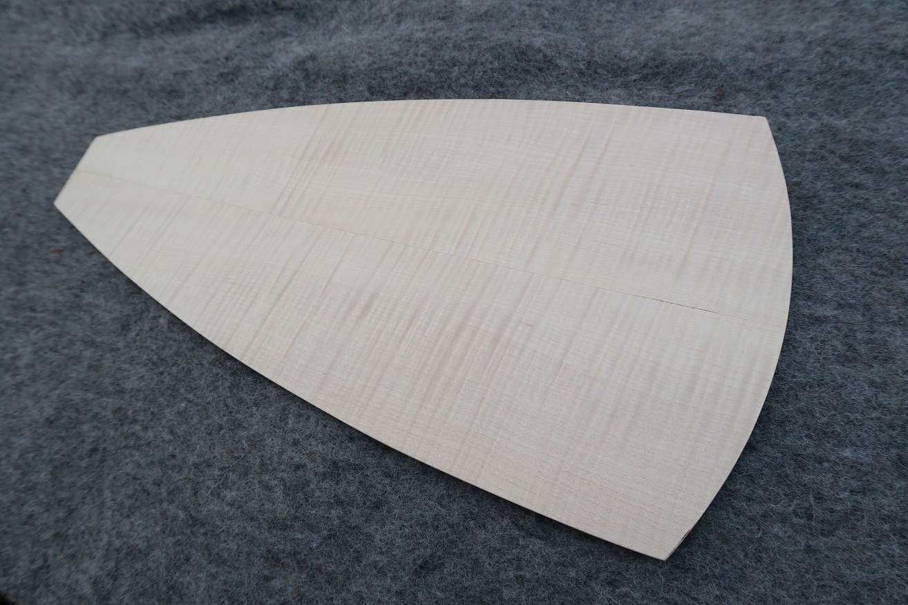

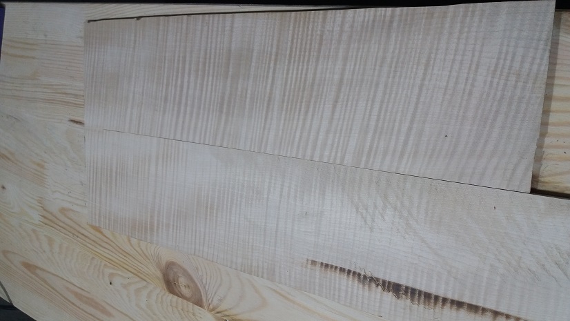

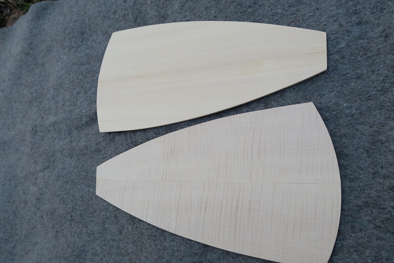

Na styk udało mi się zmieścić płytę przednią w całości na materiale, co prawda brzeg ma już trochę szerszy rozstaw słoi, ale wydaje mi się że lepsza taka jednoczęściowa płyta niż klejenie dwuczęściowej (jeśli macie inne zdanie chętnie wysłucham).
Tylną płytę muszę wykonać z dwóch części ze względu na zbyt małą szerokość materiału. Nie udało mi się uzyskać ładnego symetrycznego rysunku fali no ale niestety taki materiał :/:
Materiału na boczki zostało nawet z nadmiarem:

Co do topu - może lepiej skleić symetrycznie? Będziesz miał wąskie słoje na większej powierzchni co pozytywnie wpłynie na rezonans i wizualnie lepiej będzie. Środka prawie nie widać, a boki topu i owszem.

Pod cieniutkie lakiery olejne czy spirytusowe drewno musi być wyszlifowane na glanc i 400 to raczej gradacja z tych wstępnych. Większość rys surowego drewna usuwaj papierem 240. Po nim obejrzyj drewno w porządnym świetle najlepiej mocno kierunkowym, żeby wyłapać rysy. Dalej to już zabawa do 1200 włącznie. Przemywaj spirytusem, niech włókna wstają a rysy wyłażą.

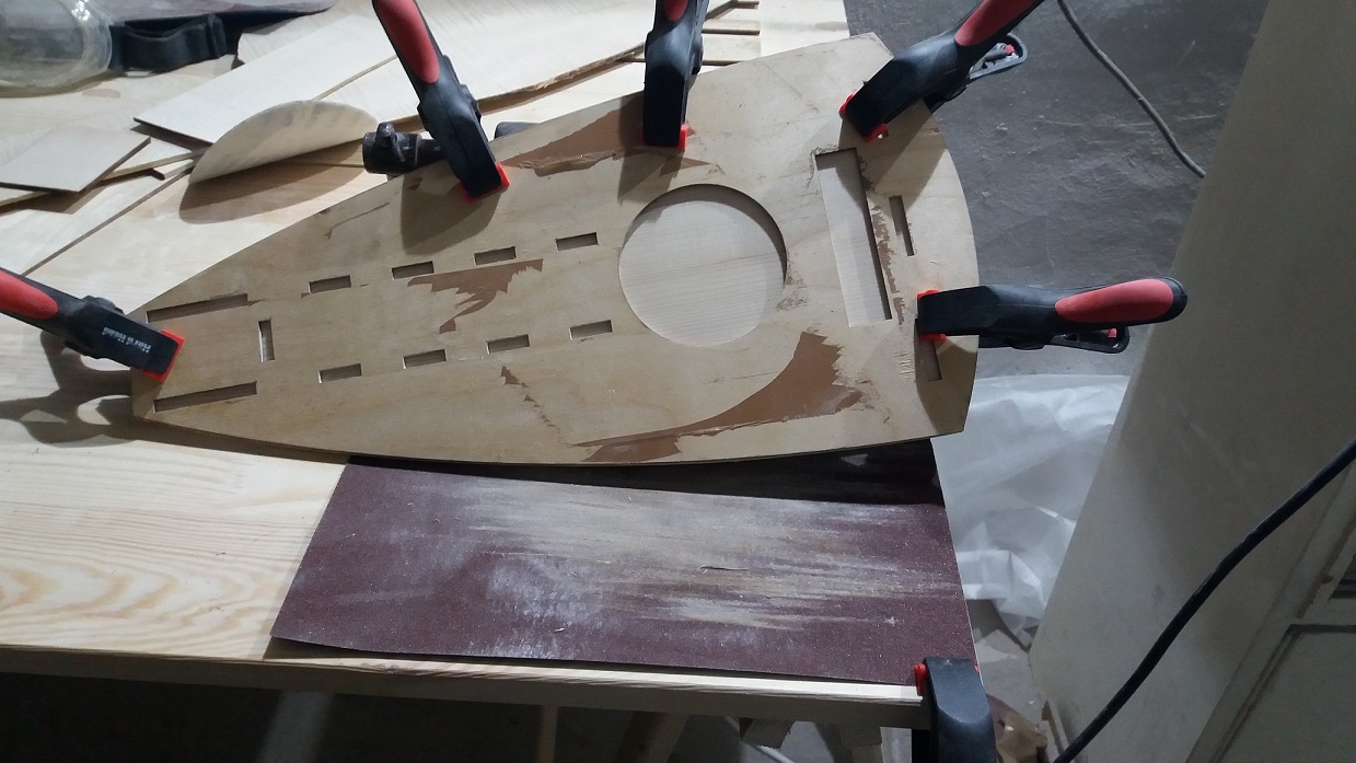

Mam uwagę dotyczącą nakładania kleju.
Chodzi o w miarę jednakową grubość, co zapobiega rozrywaniu warstw w trakcie ściskania (zwłaszcza fornirów i pozwala na uzyskanie jednakowej grubości po sklejeniu.
"Klej tam trzyma, gdzie go nima" - mówi powiedzonko stolarzy, a metodą jest równomierne jego rozprowadzenie.
Glutenowy, to trudne zadanie na dużych powierzchniach ale te inne kleje, to ja rozprowadzam rodzajem rakli zębatej , którą robię z brzeszczotów pił do metalu. Nadmiar wraca do puchy i to wcale nie mały, a warstewka kleju jest bardzo cieniutka - grubość regulujesz pochyleniem rakli.
Uzyskane tym sposobem pola i bruzdy po ściśnięciu dają właśnie taką cieniutką równomierną warstwę.

Jak napisał poco - za dużo kleju - za słaby docisk.
Jedno i drugie - zdecydowanie.
Osobiście kleiłbym epidianem.
Jak dobrze ściśniesz to wychodzi coś naprawdę twardego.

Projekt nie jest oparty na żadnym istniejącym, jedynie na moich doświadczeniach z innymi lirami. Zaczynam się zastanawiać czy dobrze dobrałem grubości, wydaje mi się że powinny być jednak cieńsze i w tej chwili planuję górę i dół ok 2,5 mm i boki pomiędzy 1,5 a 2 mm (instrument jest niewielki). Jeśli ktoś ma jakieś wskazówki chętnie wysłucham :)
Zrobiłem tak jak radziłeś Piotrze i rzeczywiście jest lepiej (przynajmniej wizualnie). Paradoksalnie nawet symetrycznie to wyszło mimo nie klejenia z rozciętego klina.

Jeśli chodzi o klejenie to tak staram się robić, aczkolwiek nigdy sklejek nie kleiłem więc na przyszłość bardziej się na tym skupię. Zobaczymy jak wyszło po wycięciu koła z mojej "sapelowej" sklejki. Wydaje mi się że przy kole błędy w klejeniu nie powinny wpłynąć na brzmienie instrumentu.

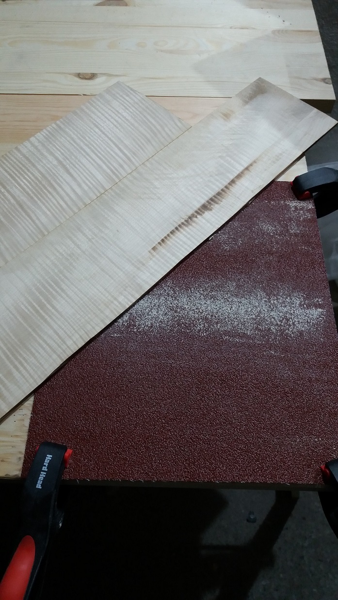

W piątek udało mi się zrobić płytę wierzchnią i spodnią, ze względu na brak doświadczenia stwierdziłem ze będę starał się robić wszystko ręcznie i na spokojnie żeby czegoś nie popsuć.
Płyty równałem ręcznie na grubym papierze ściernym na równym blacie
Po wstępnym wyrównaniu wyciąłem z nadmiarem elementy na płyty i równałem górę kończąc na papierze 400
Całość została docięta do szablonu (z nadmiarem ok 1 mm) i dalej wyrównywałem na papierze do szablonu dokładnie pod wymiar.
I tak prezentuje się efekt. Wyszedł jeden "kwiatek" - nierówno spasowane deski przy klejeniu na płycie dolnej (widać na części długości linię klejenia), ale jest ro raczej niewielki mankament. Efekt pracy w kiepskim świetle :/.
Musze pokombinować jak zrobić zdjęcia tak aby bardziej uwidocznić rysunek drewna, na żywo prezentuje się to wyraźniej :)

Nie martw się linią klejenia. Przy lakierowaniu kontrast zginie nieco bo ciemne słoje drewna pociemnieją i efekt będzie dużo lepszy. Ważne, że porządnie sklejone. Płyta wierzchnia dużo korzystniej wyszła po klejeniu. Co do grubości elementów to dobrze by było jakieś plany dorwać. Deseczka im cieńsza tym łatwiej wzbudza się do drgań ale musi też przenieść siły od naciągu strun. Szykuje się bardzo ładny instrument - jeszcze jak nabierze ciepłych barw tradycyjnych lakierów... :)
