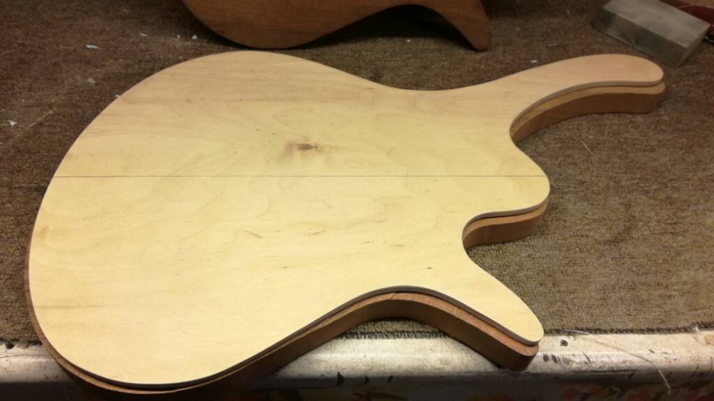

Kiedyś tam kolega Paramonow przyniósł mi rozpoczęty bas. Poniewaz gitary zamienil na skrzypki i wiolonczele nie bedzie juz go robic, a moze ja do czegos go wykorzytam. Szału nie ma jak widac na zdjeciach, ale postanowilem skonczyc ten basik dla wlasnych celow.
Jest zgrubnie wyciety korpus i gryf, wyfrezowany kanak na pret i sfazowana glowka. Korpus sklada sie z dwoch desek i nie wiem czy moze mialy to byc dwa korpusy, czy jeden sklejony. Ja je skleje , moze przedziele dla ozdoby jakims fornirem. Moze dam jakis top a moze nie-jeszcze nie wiem :)
W kazdym razie zaczynamy fotorelację. Zacznę od przygotowania szablonów potrzebnych. Szablon na ofrezowamie korpusu przygotuje wg jego tetazniejszego ksztaltu.

Jak zobaczyłem nazwę tematu, to spodziewałem się dechy z szopy z założonymi strunami :D Całkiem ładne drewienko na top, jaki finisz planujesz zrobić?

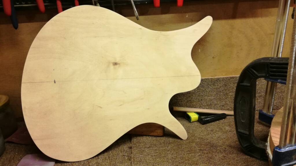

Szablonik gotowy. Posłuży do wyrównania korpusu.
Teraz muszę usiąść do komputera i opracować jakąś koncepcję :)

Ciekawy kształt i ładne drewno - czekam na cd.

Post autor: Piniu » 2016-10-17, 19:35
To są dwie dechy grubosci 22 mm. Po obrobce i sklejeniu calosc bedzie miala pewnie z 40mm. Zastanawiam się czy jakiegos topu cienkiego nie dac :)
O wykonczeniu troche za szybko mowic ale sklaniam sie ku olejowi.
Wysłane z Tapatalk

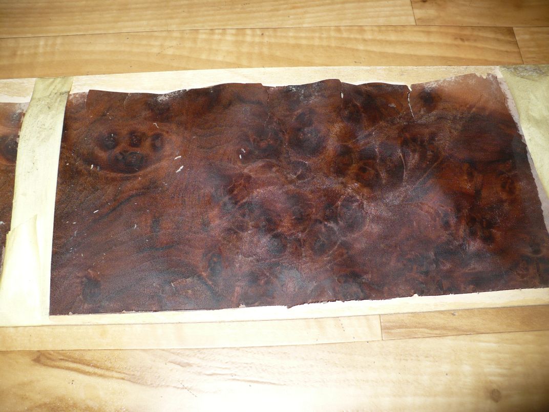

Post autor: piotrkol7 » 2016-10-17, 23:31
Prawdopodobnie w celu nadania jej odpowiedniego kąta, Piniu pewnie doklei coś od spodu.

Post autor: Piniu » 2016-10-18, 07:11
W jakim celu to nie wiem, mogę podejrzewać że chciał robić główkę a'la precel. Materiału mało nie jest bo na końcu całe 18mm. Jeszcze trzeba będzie zbierać a nie dokładać :)

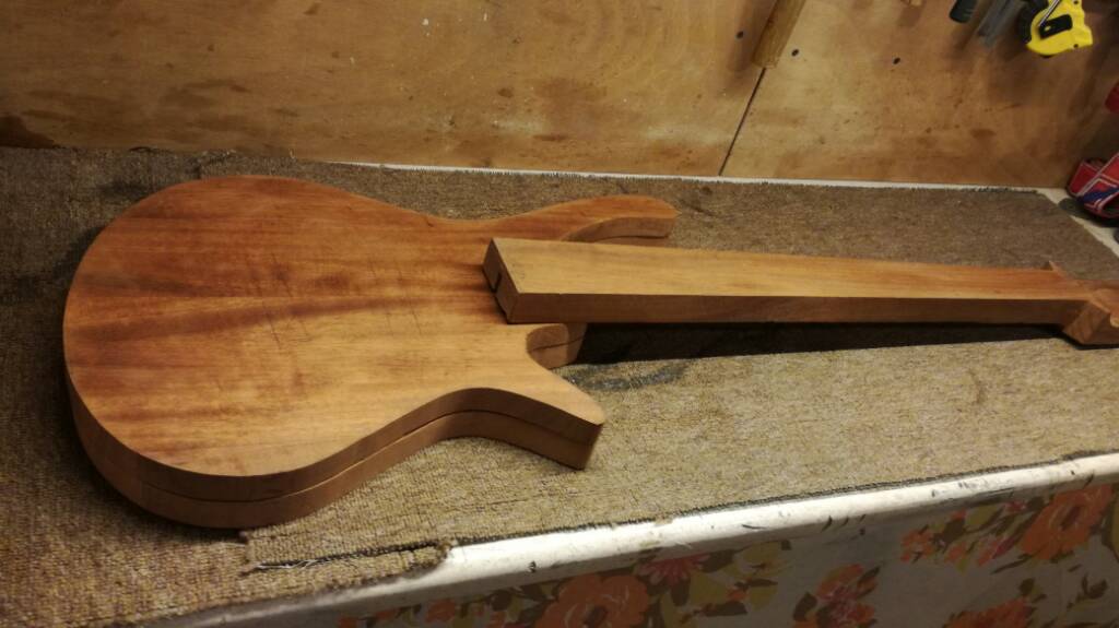

Mam jeszcze do tego okleinę na niby podstrunnice. Progi powinny być tam na gryfie.

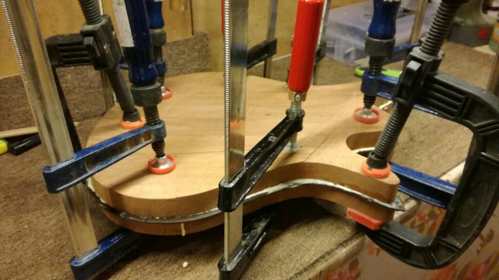

Z kolega basista stwierdzilismy, ze kolejnego gmr-a nie chcemy wiec szablonim i korpusik sie troche przycielo. Jak najbardziej mozna sie doszukiwac podobienstw ;-)
Korpus zostal przedzielony oblogiem wenge co by mial ladna ciemna pręgę.
Na glowke takze wenge dostanie tylko na skunksa mi sie nic nie zostanie.
Stad pytanie do kolegow zacnych czy komus nie zalega kawalek ony na skunksa pasowny dlugosci 60 i 5 centymetrow.
