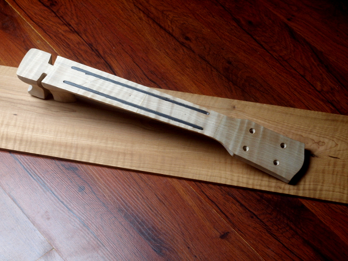

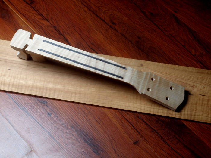

Zachęcony przez mola rozpoczynam swojego tasiemca:) Pierwszy odcinek to gryf jaworowy wyszlifowany, jeszcze przed zagruntowaniem.
Projekt to:
ukulele tenor
gryf: jawor falisty
boki i plecki: czereśnia falista
top: świerk
wykończenie: politura
Planuję w tym roku skończyć:)

Extra,lecz dlaczego łączyłeś gryf?...czym to było podyktowane...no wiem,że pytanie chorego o zdrowie,ale...
pozdro
Mario

Dzięki:)
jest kilka powodów, a najważniejszy to grubość deseczki, z której robiłem. A mniej ważny to układ słoi wzdłuż odchylonej główki o 14 stopni od płaszczyzny szyjki.

Piękne drewno! Po nałożeniu politury będzie odlot.

To prawda, już sama polerka sprawia, że fala się mieni, pod lakierem jest tylko lepiej. Myślę, że ta czereśnia ładnie się zgra z jaworem, ma podobną falę i rysunek słoi - a odcień odróżni pudełko od gryfu.

Ja myślałem,że tylko po pęknięciach takie łączenia,a tu widzę że i tak można.
Ok...póki co pełna profeska,myślę że się nie zawiodę na Twoim instrumencie,od razu widać,że masz dobry warsztat w dłoni.
Tydzień temu na giełdzie w Ciechanowie spotkałem gitarę elektryczną-niemiecką,miała dosłownie identycznie zrobione łączenie(profesjonalnie)chciał za nią 200,- ale odpuściłem sobie myśląc,że takie cuś ją dyskwalifikuje...

Pełta - to jest powszechnie stosowane rozwiązanie. Poszukaj w necie "scarf joint".
