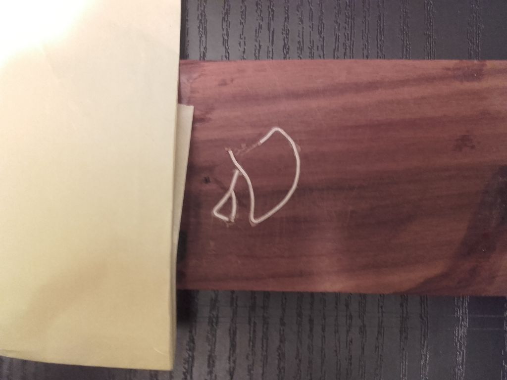

Próbowałem czegoś podobnego tylko na podstrunnicy.
gdzieś wygrzebałem jakieś foto było robione na prędce bo w głowie mi się coś urodziło i chciałem zobaczyć czy to wyjdzie. Ja nie nacinałem drewna ostrzami tylko małym frezem a zamiast drutu użyłem paska wyciętego z karty kredytowe.
