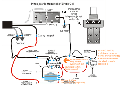

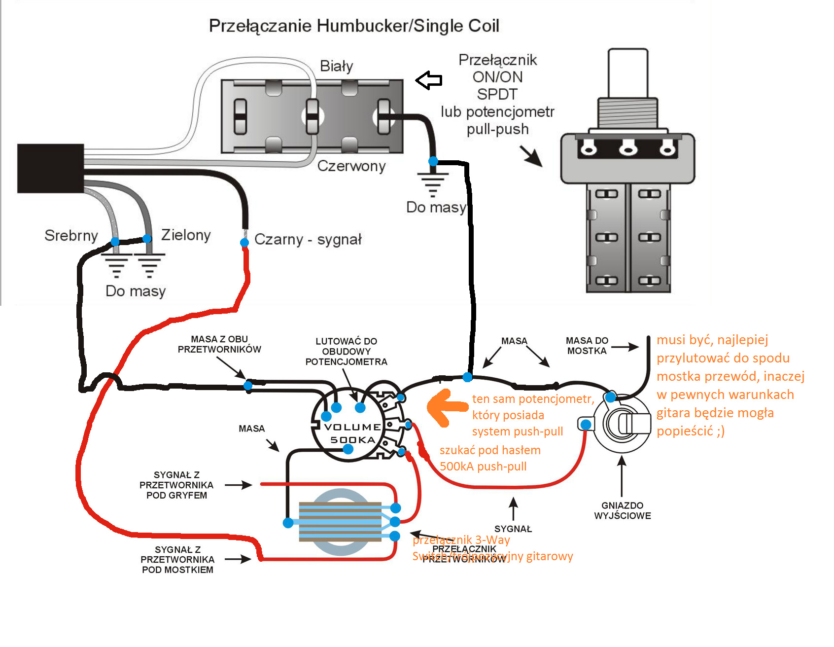

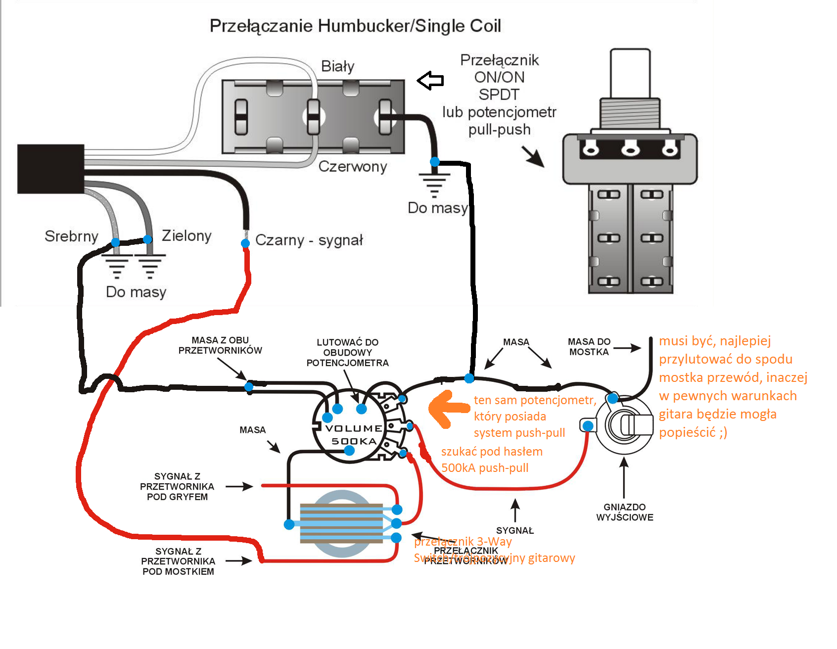

popik, w twój poprzedni post wkradł się błąd - transformatorów, nie tranzystorów ;) Co do mierzenia uzwojeń, twój sposób zbytnio się nie sprawdzi - większość mierników ma zakres testowania ciągłości obwodu do dwóch kiloomów, trzeba więc ustawić miernik na 20-kiloomowy zakres i mierzyć. Jaki to jest pickup? Zakładam, że to jest raczej jakiś hi-gainowy, więc na jedną cewkę powinno wyjść 6-8 kiloomów. Co do połączenia obydwu cewek, należy wziąć pod uwagę biegunowość magnesu - obydwie cewki muszą być w przeciwfazie. Raczej nie będę się w tym temacie rozpisywać, wystarczy film: https://youtu.be/D7iyZTD8478

Koledzy - to nie są pikapy wydłubane z bułgarskiej gitary tylko profesjonalne przetworniki firmy Merlin:) Są do nich specyfikacje i nic nie trzeba mierzyć :) Ale podane przez kolegów sposoby przydadzą się innym, którym w łapy wpadną jakieś pikapy noname.

W sumie nawet jutro mógłbym rozrysować schemat połączenia do nich, tylko muszę wiedzieć w jakim układzie ma to być docelowo połączone.

Też mogę ci rozrysować tylko muszę wiedzieć co chcesz i jak ;) Rozłączanie cewek - nic strasznego ;)

takiego potworka popełniłem :mrgreen: Generalnie do wszystkich pasywnych humbuckerów Merlina schematy są analogiczne. Niestety Merlin nie umieszcza schematów w całości, można faktycznie się pogubić przy używaniu dwóch. Srebrny przewód na schemacie to oczywiście oplot/ekran przewodów. Niebieskie kropki to miejsca połączeń. Powinno wszystko być w miarę czytelne, jakbyś jednak dalej miał problemy, to służę radą i pomocą.
Pozdrawiam,
Piotrek
EDIT: Już widzę, że coś popsułem, ale tak to jest, kiedy się w Paincie pracuje. Przy przełączniku jest napisane "przełącznik 3-Way Switch/trójpozycyjny gitarowy".

Wielkie dzięki.
Temat już ogarnięty. Merlin przysłał rozwiązanie.

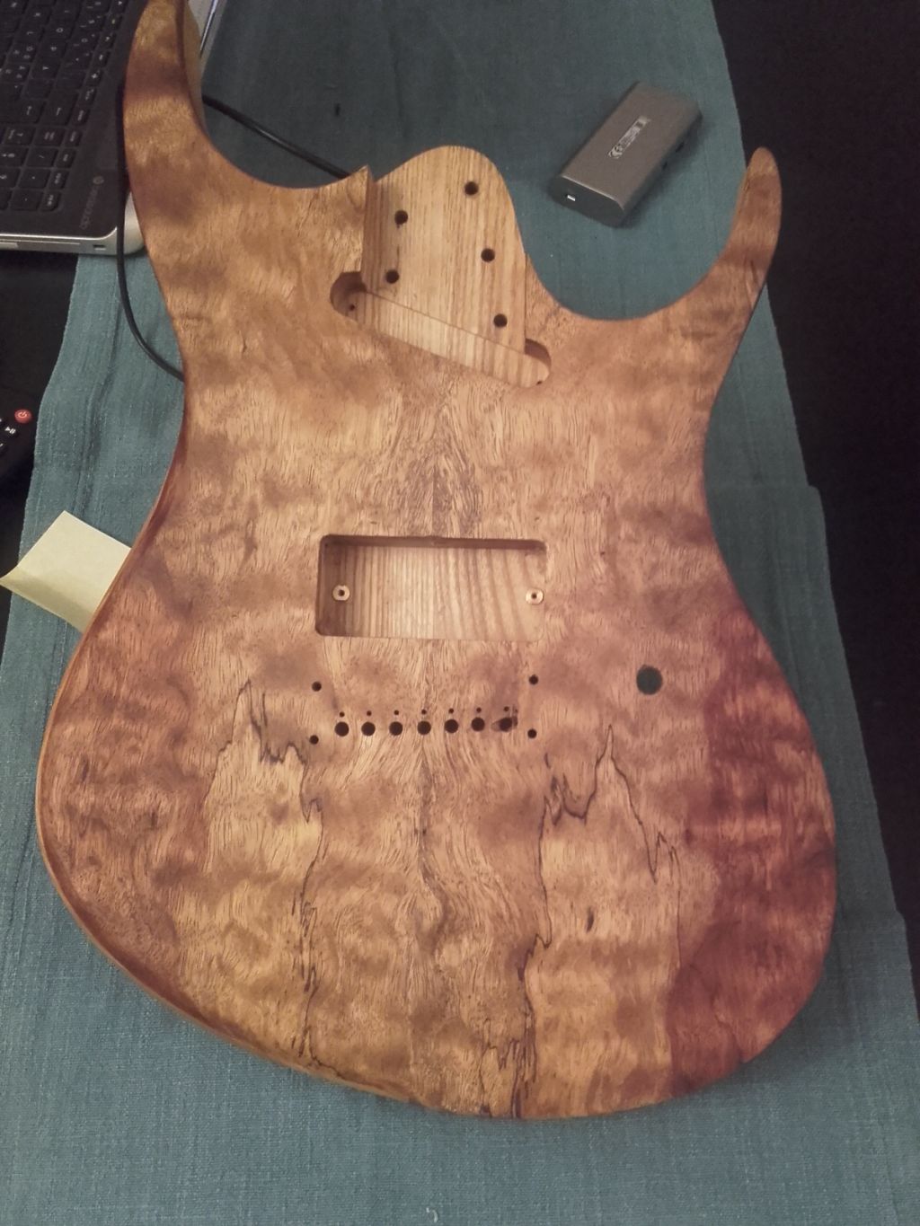

Dzięki Piotrkowi Violin w niedzielę stałem się szczęśliwym posiadaczem szelaku :-). Prace wykończeniowe będą mogły ruszyć dalej.
Wpadłem dzisiaj na chwilkę do pakamery zagruntować korpus przed olejowaniem.
Pod koniec tygodnia ruszam z olejem.

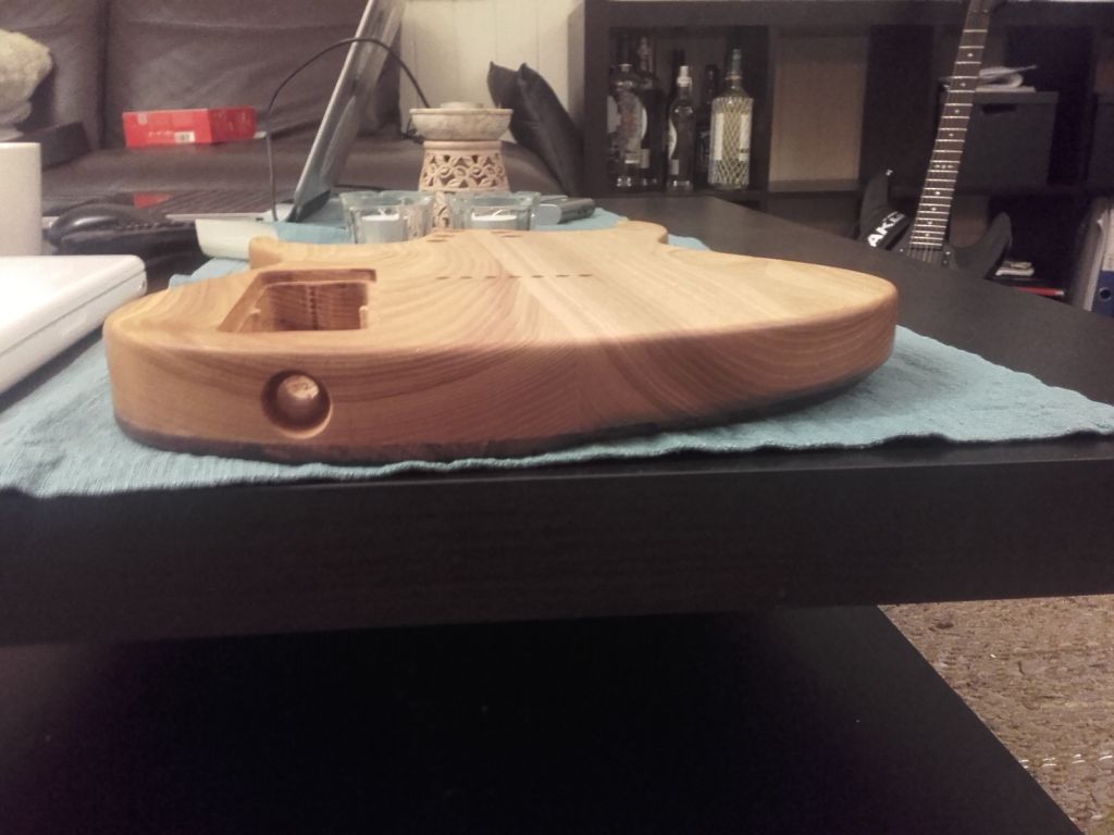

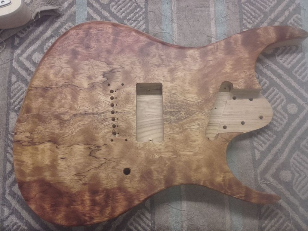

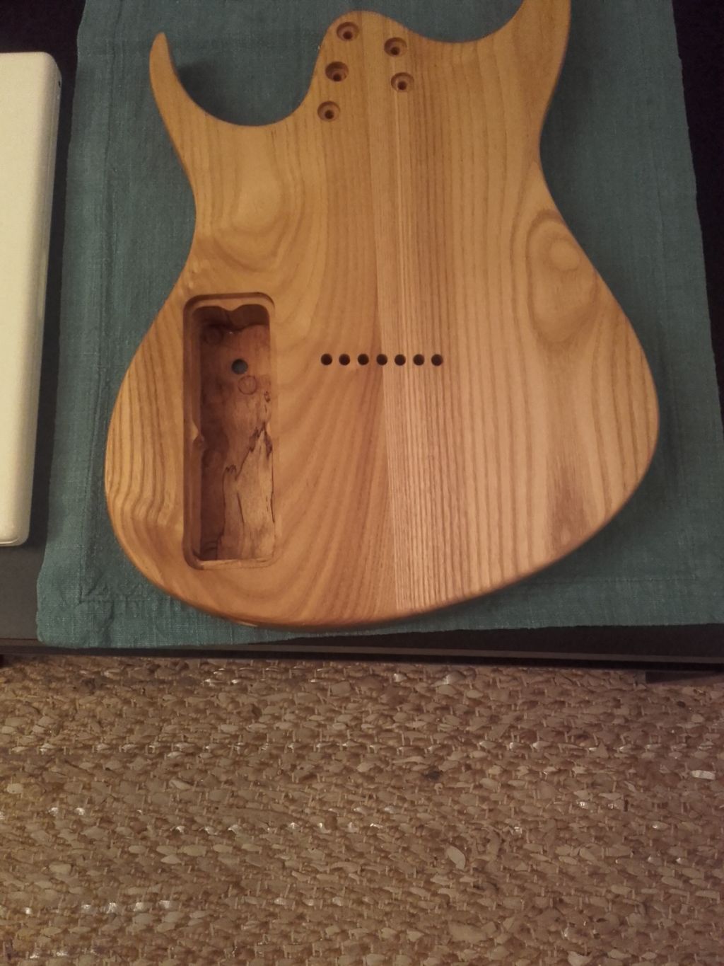

Tutaj korpus po szlifie 400 na sucho, zagruntowany szelakiem i pierwsza warstwa oleju na mokro gradacja 600. Teraz w domku w chwilach wolnych głaskanie i głaskanie :-)

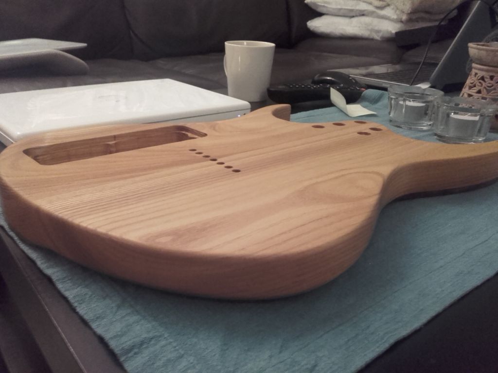

Post autor: venn » 2016-12-21, 23:51

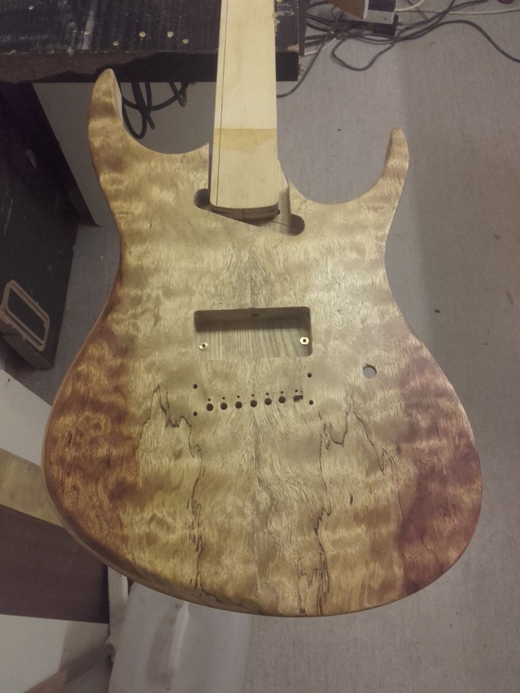

Tempo prac nie jest oszołamiające, w wolnych chwilach głaskam papierkiem na razie doszedłem do gradacji 1000.
Kilka fotek jak to wygląda na dzień dzisiejszy.

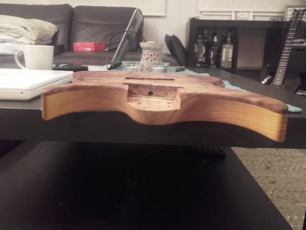

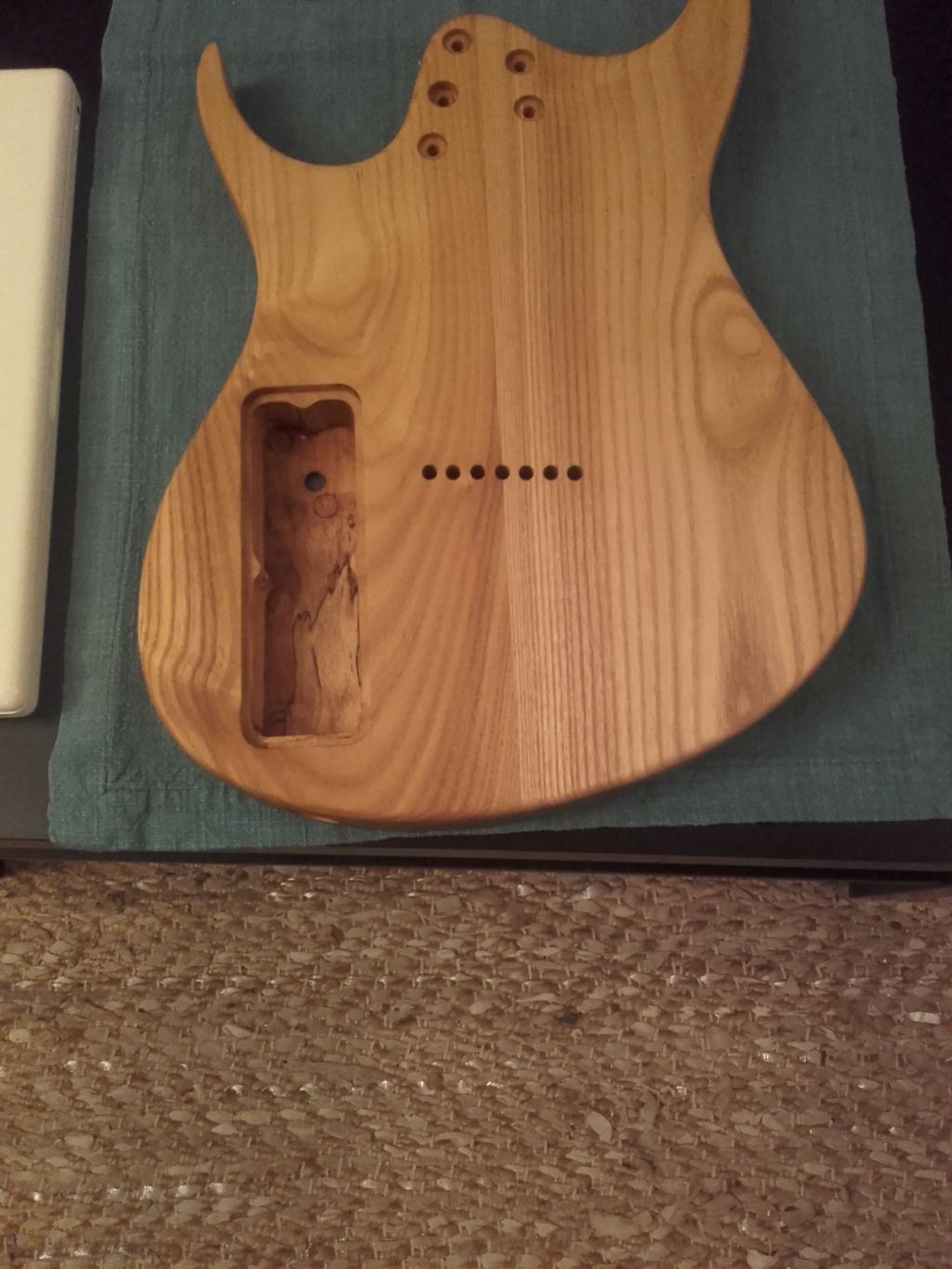

Na jesionie pomimo zagruntowania szelakiem wyszła różnica w kolorze. Na tyłku i przodzie korpusu pod gryfem tam gdzie słoje układają się w poprzek wyszło ciemniej niż na plecach i bokach korpusu.

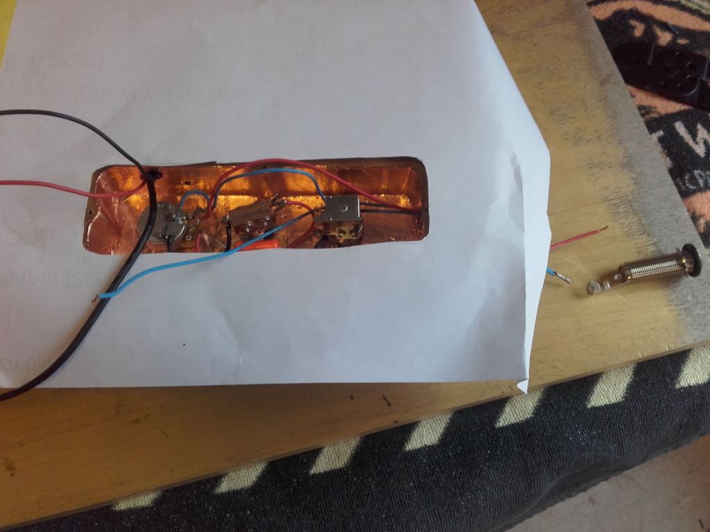

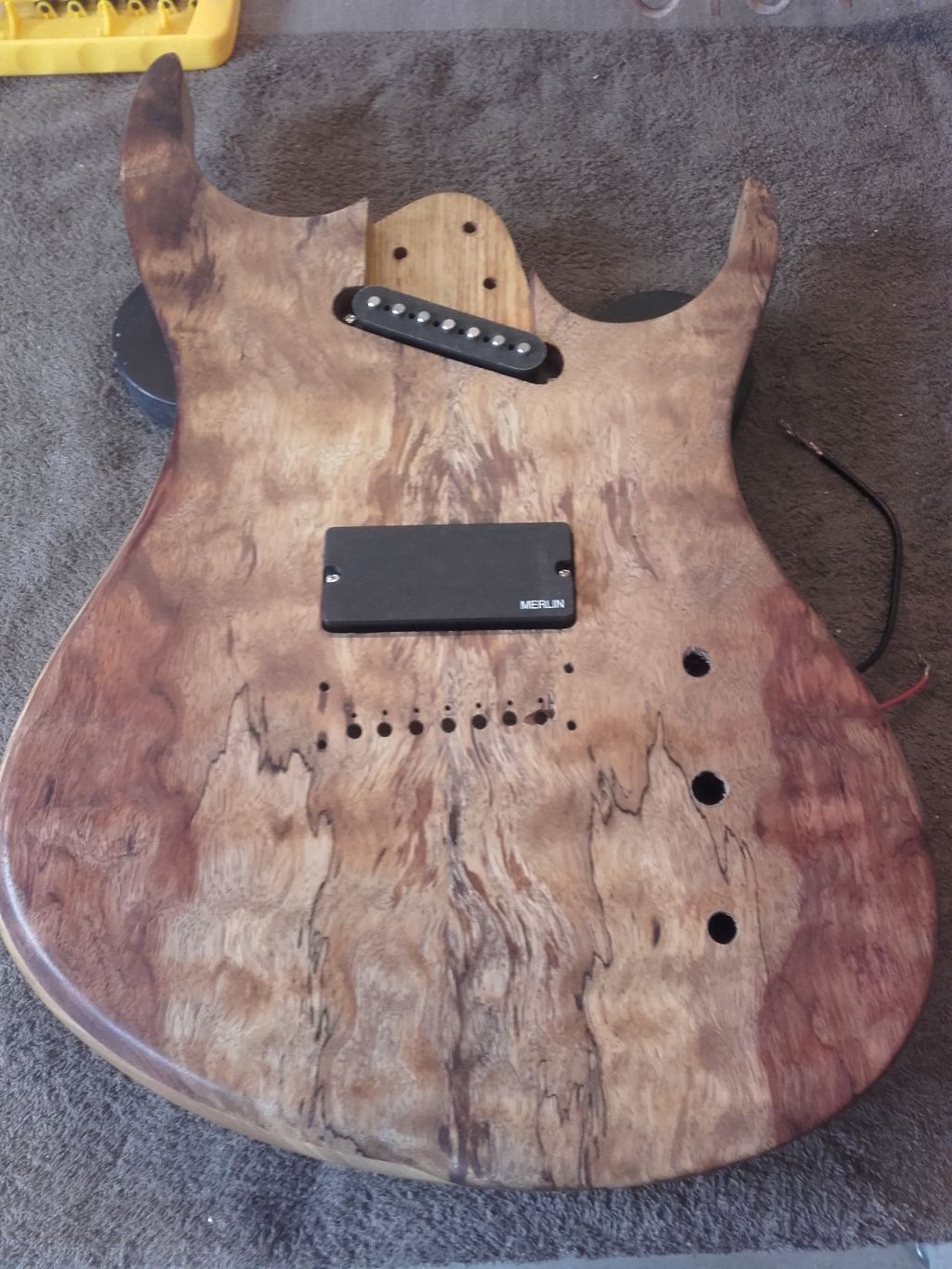

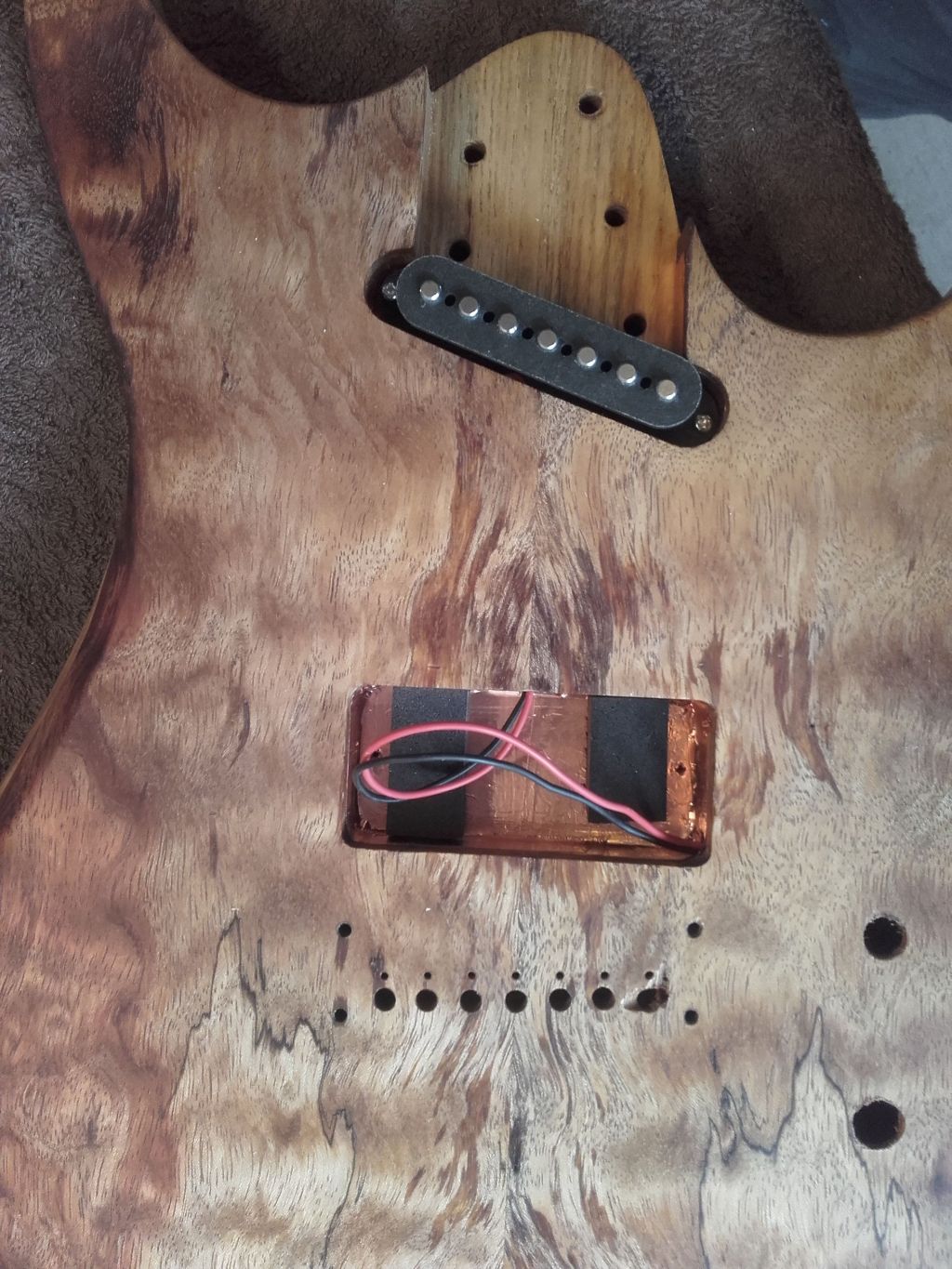

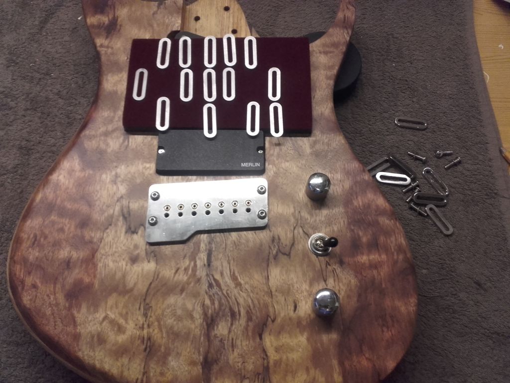

Krótka migawka z dzisiejszego dnia. Jak gdzieś tam wspomniałem lykend przeznaczam na zakończenie projektu. Dzisiaj walczyłem z elektroniką i muszę przyznać, że było to dla mnie wyzwanie porównywalne ze wspinaczką na Mont Everest. Nie jestem w tym dobry. Nic się mnie nie chciało słuchać, ale po walce cel osiągnięty. Zabrałem to do domu żeby sprawdzić czy te moje wypociny działają. Ku mojemu zaskoczeniu odezwało się w głośnikach po podłączeniu do pieca i żadnych szumów. Po zblizeniu do strun gitary wiszacej na ścianie przetworniki zagrały. Jestem hepi, że mi się to udało. Bo jak pracowałem nad tym to nie byłem optymistą.

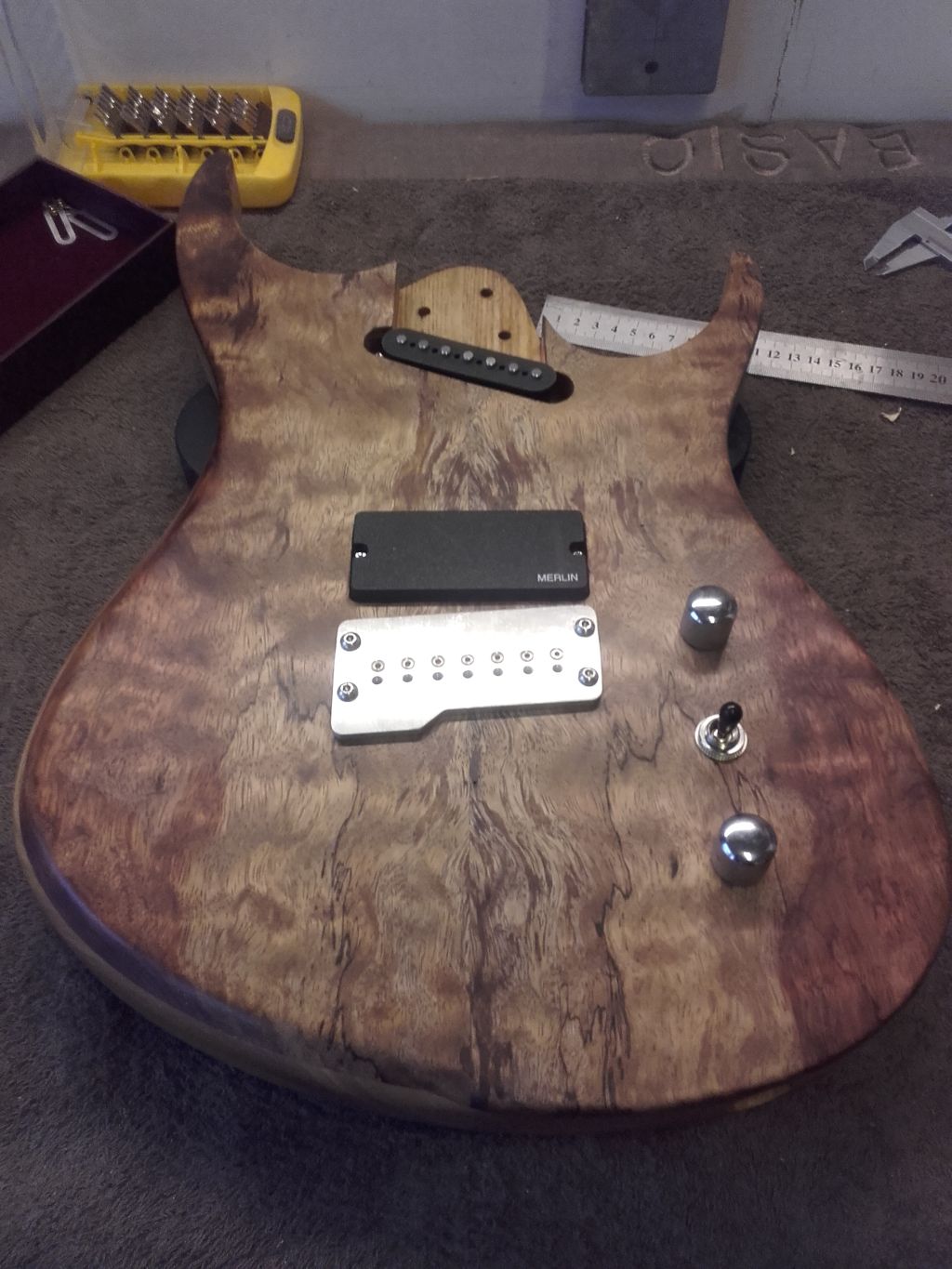

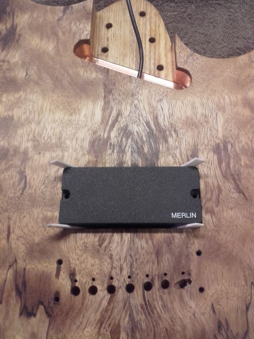

Pozycjonowanie humbakiera co by równo było i montaż pickapów

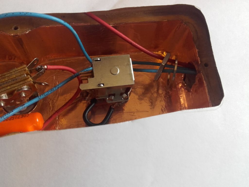

Następnie nieszczęsna elektronika.
W porę zaskoczyłem, że przed przylutowaniem gniazda trzeba przełożyć podkładkę i nakrętkę

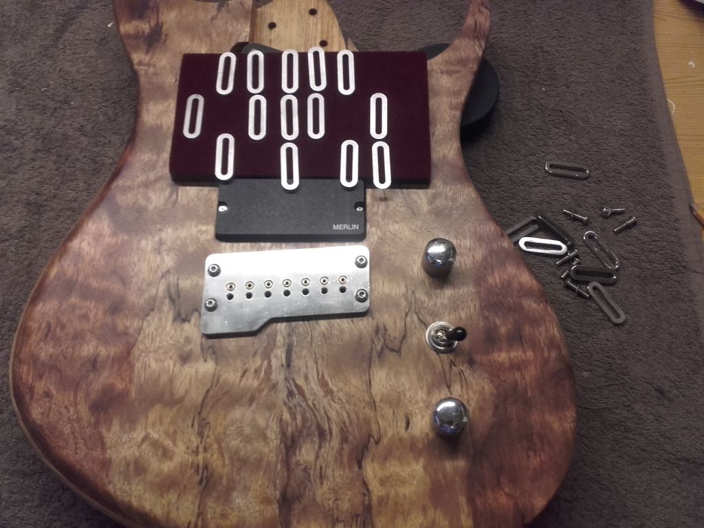

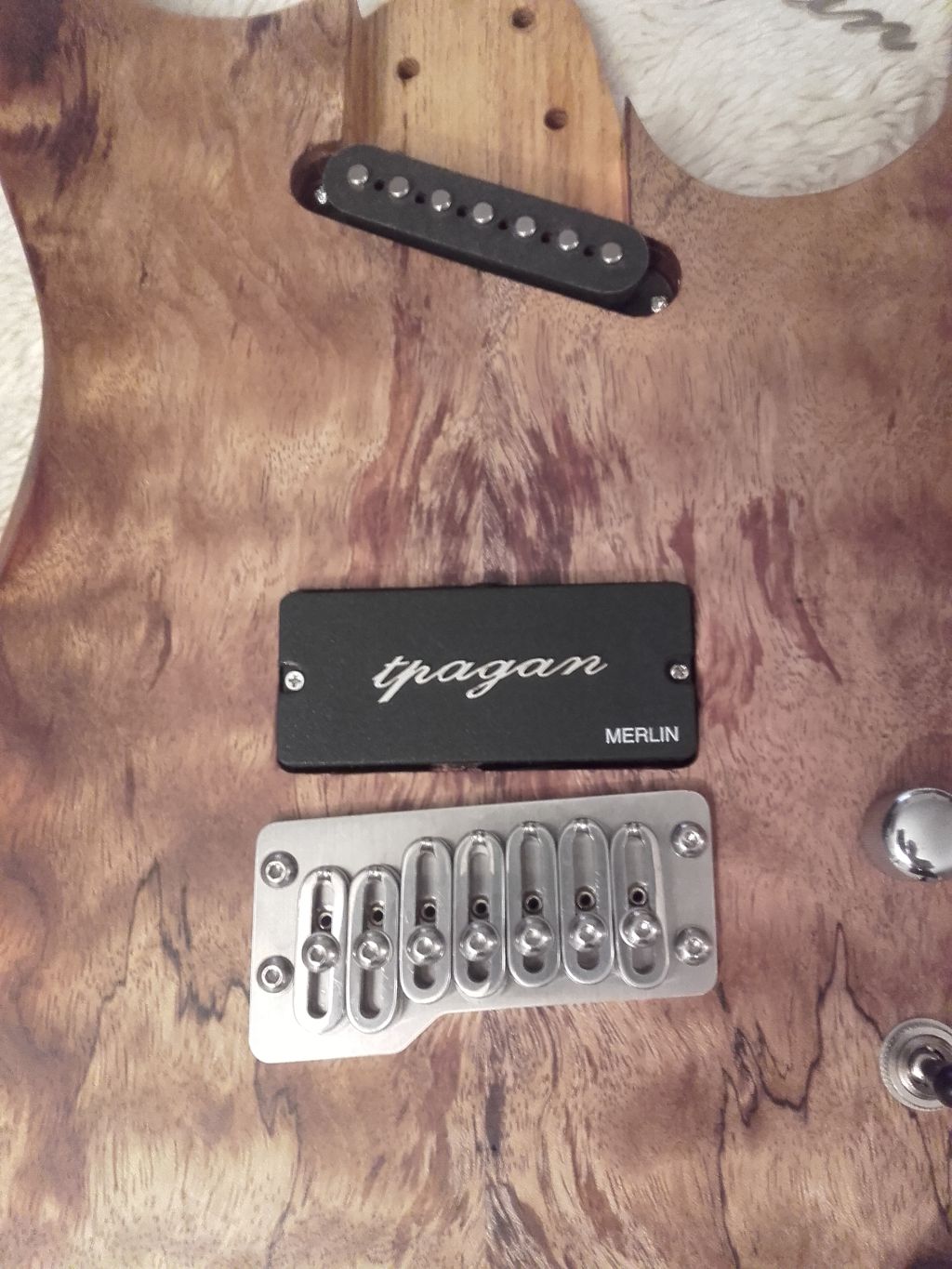

Montaż mostu
Gotowy korpus
Jutro montaż gryfu, struny,set który mam nadzieje wykonam poprawnie.

darek pisze:Most ma skośną blachę podstawy czy prostą a przykręcony jest skośnie do osi korpusu?
Dobrze , że zacząłeś działać i zmierzać do finału :-)
Podstawa mostu jak i otwory na struny są pod skosem.
