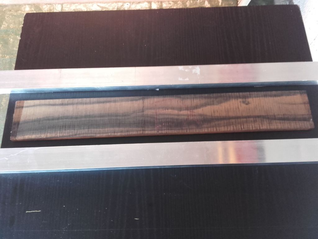

po planowaniu

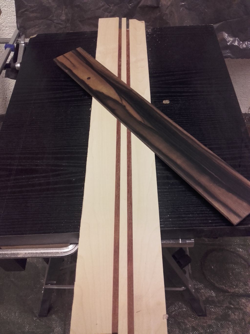

podstrunnica przed planowaniem

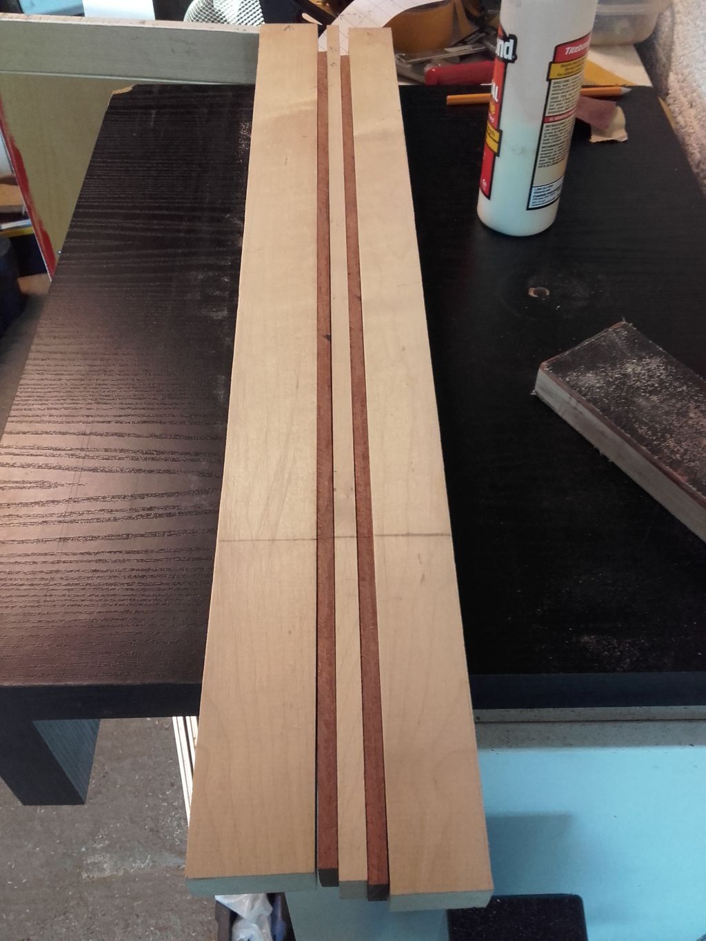

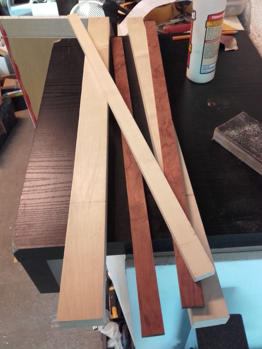

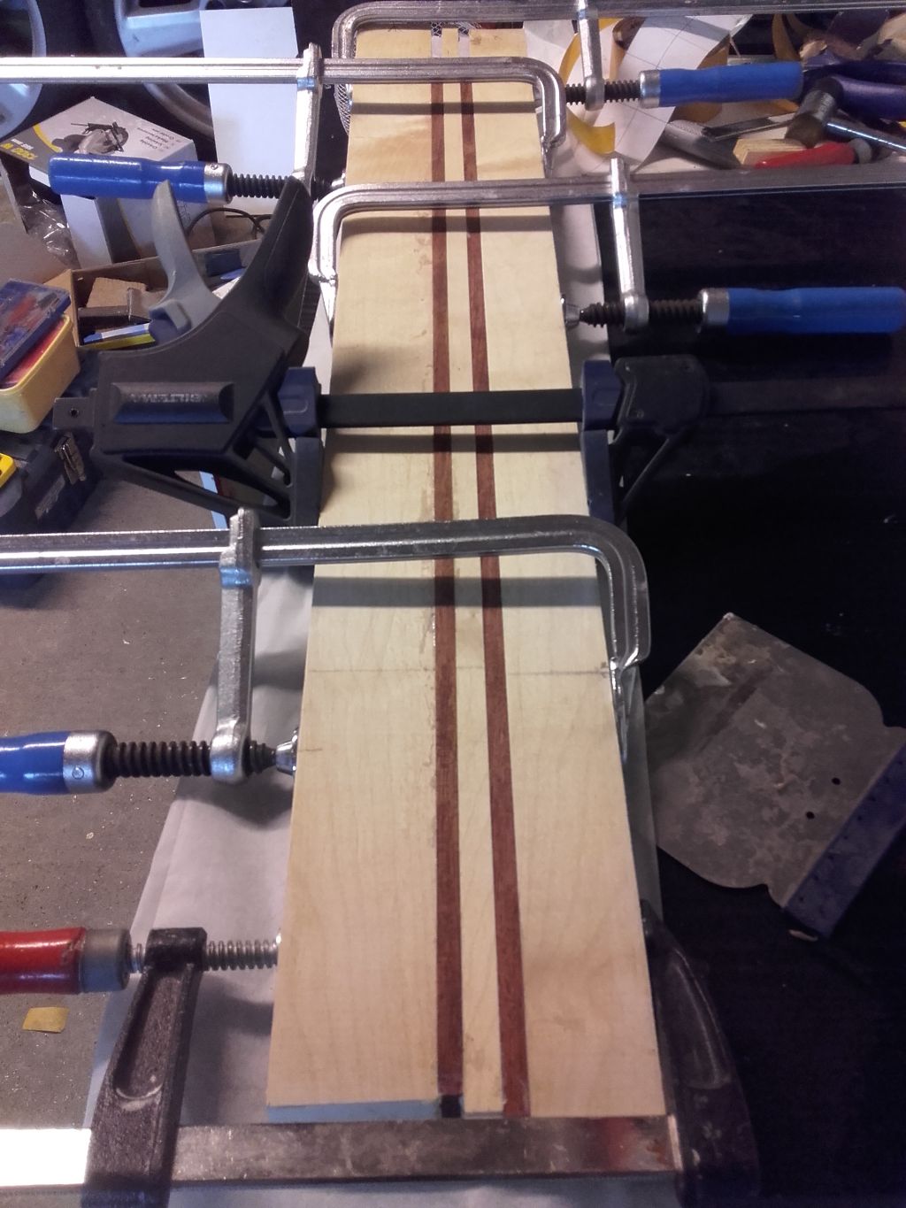

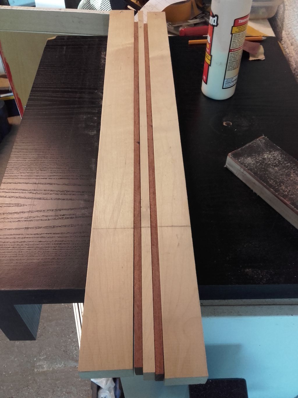

gryf przed sklejeniem
gryf 5 części klon/ bubinga

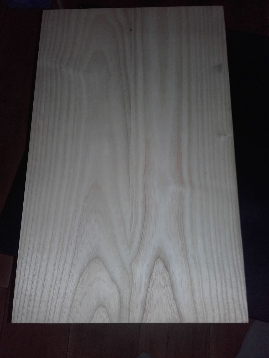

top bubinga
korpus jesion

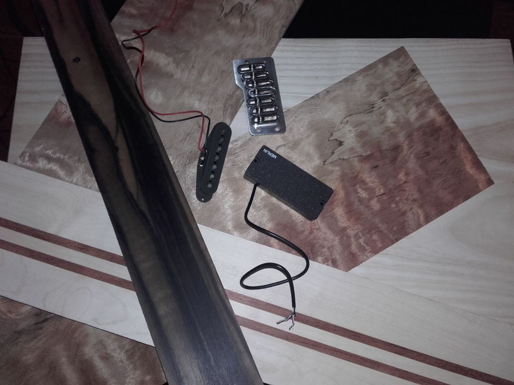

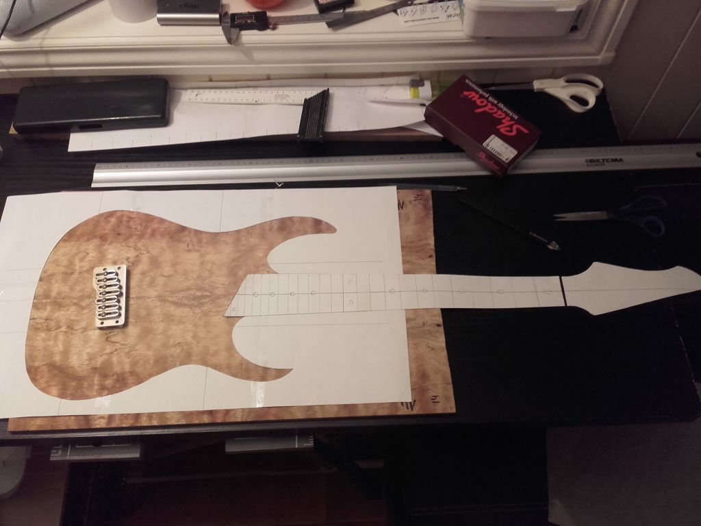

Moja nieuwaga,że nie dodałem całości.
Moja wizja jest taka, ale co z tego wyjdzie???

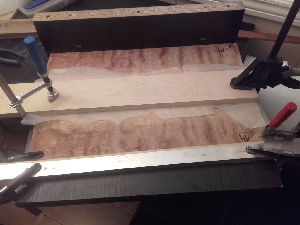

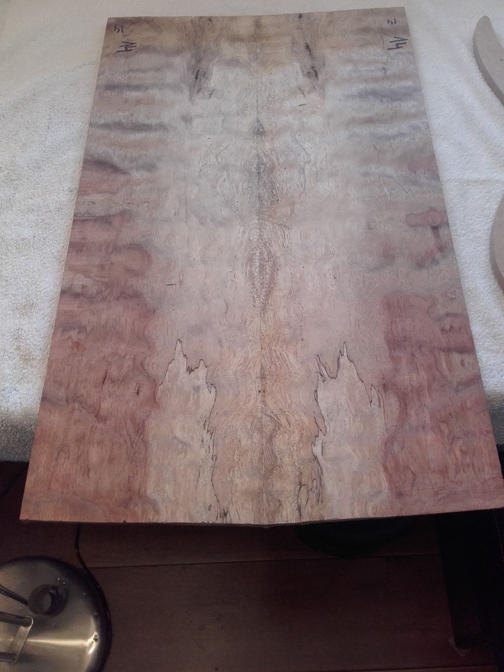

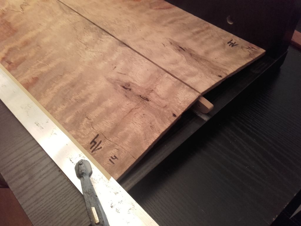

Kilka fotek z klejenia topu.

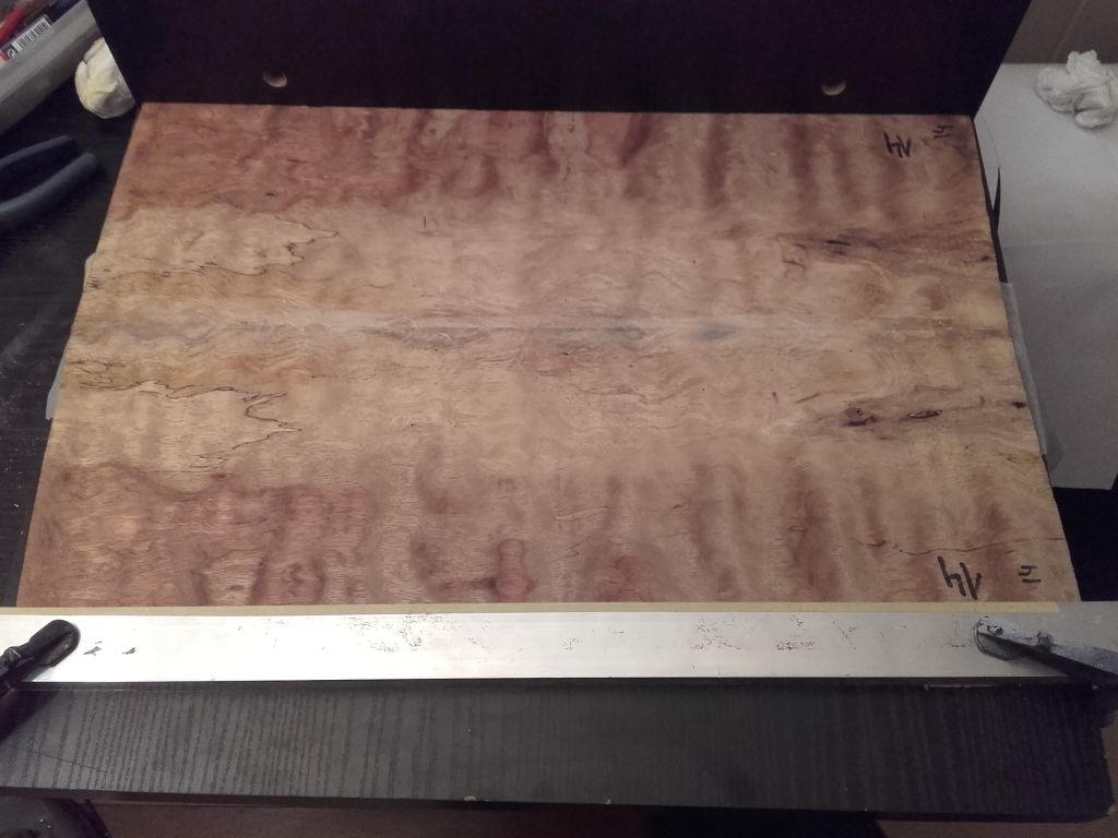

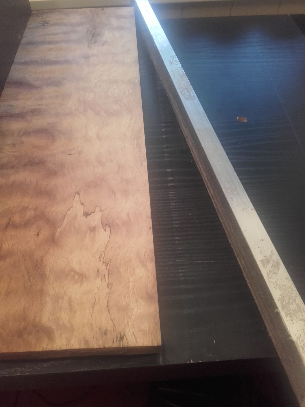

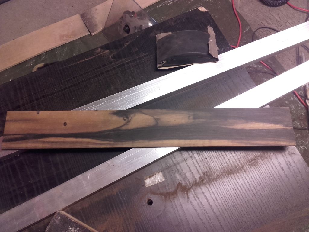

Równanie krawędzi.Dwie części topu złożone częścią wewnętrzną do siebie, papier ścierny przyklejony do profilu aluminiowego.
Po równaniu przed klejeniem
Na jednej części topu widać braki, które po sklejeniu zamierzam wypełnic epoxy lub klejem zmieszanym z trocinami.
Top oparty na podkładkach i listwa dociskąca.
Klej zaaplikowany.

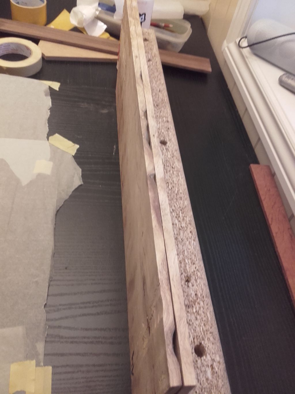

Top po złożeniu jest w kształcie małego klina listwa pod małym kątem.Dobite na wcisk. Potrzebowałem tylko mocowania aby top nie poszedł w górę.

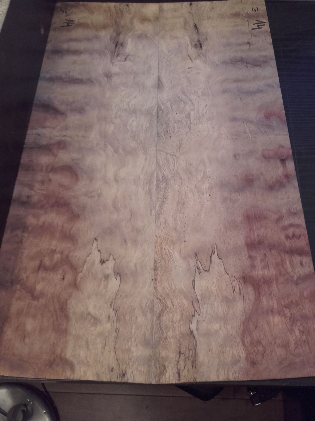

Top po sklejeniu. przed szlifem.

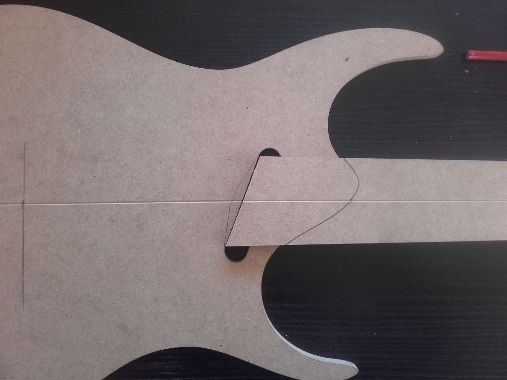

Szablon z mdf na topie. Trochę rożni się od wizji jaki była wyżej, ale trochę kopnięta góra jakoś bardziej mi przypasowała wizualnie.

Właśnie Darka oko utwierdziło mnie w moich obawach co do zbyt małego podparcia gryfu.
Podczas rysowania planu miałem wątpliwości,
a teraz juz wiem. Muszę lekko lub mocno zmodyfikować szablon korpusu.

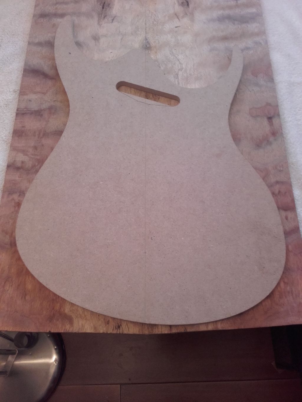

Post autor: venn » 2016-08-15, 21:11
Tak jak wcześniej pisałem szablon korpusu będzie trzeba prawdopodobnie przeprojektować.
Zrobiłem dzisiaj jeszcze raz przymiarkę na szablonie jak co ma być i gdzie.
korpus i część gryfu
orientacyjne rozmieszczenie podkładek pod wkręty
i reszta na pokładzie
Jak myślicie czy konieczne jest przeprojektowanie i dorzucenie więcej pod gryf czy może to zostać?
