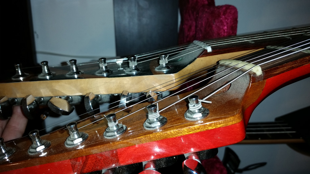

Kuba, zajrzyj na moje zdjęcie. W tle strat squiera. Na froncie moja wariacja na temat tele. Zastosowałem właśnie taki pręt jak twój. Wymusiło to znaczne obniżenie płaszczyzny główki, żeby właśnie uzyskać dostęp.
Nie jest to przykład jak powinno się robić, ale tak jak to właśnie wygląda.
