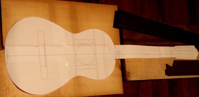

Planuję budowę gitary klasycznej z mniejszym pudłem niż standardowe. Mam nadzieję, że moje zmagania z ukulelami przyniosą trochę pożytku i w tej materii. To czego oczekuję to brzmienie. Zrobię wszystko, żeby ta gitara zabrzmiała dobrze. Nie będzie perfekcyjnie wykonana, bo już wiem, że do tego to się dochodzi latami:) Materiał mam bardzo dobry, top będzie z 30-letniego świerku (dzięki jeszcze raz!!!), gryf to ovangkol z forumowego sklepu, boki i plecy to klon falisty również. Reszta to chyba standard, podstrunnica heban, top na główkę również, most pewnie też. Wykończenie planuję w lakierze spirytusowym plus politura na koniec - teraz to mam okazję przećwiczyć na ukulele.
Pudło mniejsze niż standard - węższetce (widać na fotce, o którym wymiarze mowa). Czuję, że łatwiej będzie mi takie wykonać, szczególnie, że będę próbował cienkiego topu z gęstym zbrojeniem. Póki forma nie wyfrezowana, może się to zmienić, ale raczej jestem przekonany, tak na 90%. Top płaski.

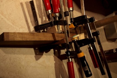

No nie wiem, nie wiem. Powiem przewrotnie, na elektryczną na razie się nie porywam:)
Pierwszy krok zrobiony - klei się gryf;) Spasowane idealnie, ściśnięte jak się dało najlepiej.

Menzura będzie standardowa 650mm,
kształt pudła węższy niż klasycznie,
kerfing jak we flamenco ze wsporniczków
belkowanie - kusi mnie kasha i raczej tak zostanie. Nie wiem czemu, podoba mi się ta koncepcja i wizualnie też (mostek)
podstrunnica płaska
klucze jak w klasyku
binding jednoelementowy drewniany
Top klejony z dwóch części 1.5mm pocieniany
plecki z trzech elementów jak w ostatnim ukulele klon-heban-klon
wykończenie politura-lakier spirytusowy-politura, barwienie bejcami spirytusowymi
rozeta jak w pierwszym ukulele mozaika heban-orange-heban
strunnik i siodełko - drewno oliwne - jak w ostatnim ukulele
markery - tylko boczne
solery trochę się obawiam, ale nie zarzucę - spróbuje ją wykonać na przyszłe projekty.
kasha bracing
postaram się każdy krok pokazywać na fotkach - do znudzenia:) Piszcie, krytykujcie, podpowiadajcie:)

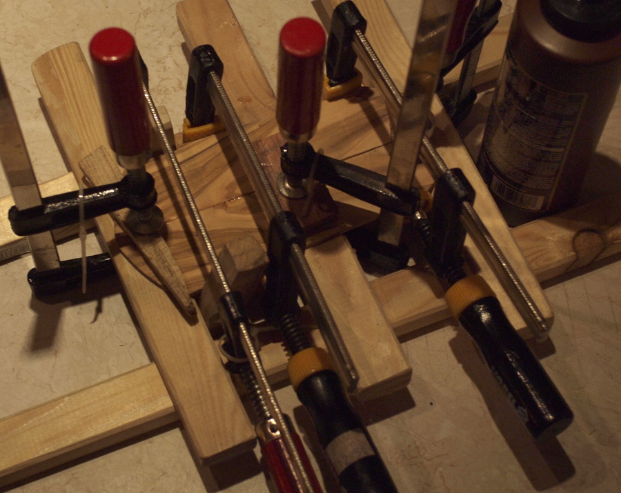

Gryf skleił się pierwszorzędnie, nie mam zastrzeżeń. Dziś trochę drobniejszych prac, wykroiłem sobie top na główkę z drewna oliwnego. Co ciekawe, to drewno wygląda bardzo niepozornie, ale po wypolerowaniu dostaje optycznie głębi i mieni się bardzo ładnie. Nie widać tego przed polerką, na prawdę polecam na ozdobne elementy.

Trochę masz źle sklejoną główkę, po co ci spoina w ciągu gryfu jeśli można było ją dać od spodu??
Słabo widać, ale czemu nie zrobiłeś jak tu>
Wszak to zdecydowanie lepiej dla brzmienia.

przed pierwszym klejeniem (ukulele) czytałem krótką dyskusję tu na forum o tym czy kleić na wierzch czy pod spód, z tego co pamiętam opcja na wierzch była pochwalona, ale masz rację, można inaczej i każdy sposób ma swoje wady i zalety. Na pewno klejenie na wierzch jest mocniejsze, bo podstrunnica "łata" połączenie od góry. Tu jest fajna dyskusja na ten temat:
http://www.cigarboxnation.com/topics/ne ... t-question
tym razem nie zastanawiałem się nad tym problemem, przykleiłem tak jak już to robiłem po prostu. Co się okazuje, klon jest takim materiałem, że dobrej spoiny prawie nie widać, ale ovangkol tak pięknie polaryzuje światło, że nie ma bata, jak by nie patrzył, to jedna część jest ciemna, a druga świeci jak mosiądz, przy zmianie kąta patrzenia sytuacja odwraca się nagle i drastycznie. Ma to swój urok oczywiście, ale na pewno trzeba rozważyć z uwagi na ten efekt sposób klejenia. Fajnie, że poruszyłęś ten temat.
Zwróć jednak uwagę, że klasyki z reguły maja doklejki na główkach, a one mają zadanie dekoracyjne jak i wzmacniające jak podstrunnica.
Sam zrobiłem tak jak Ty w archtopie ale po zastanowieniu, trzeba unikać wszelkich możliwych klejeń w torze struny.

Tak, w przypadku, gdy spoina biegnie przez główkę - doklejony top wzmacnia ją, analogicznie jak podstrunnica przy klejeniu "na wierzch". u mnie top główki będzie i tak i tak, nawet jeśli spełni tylko funkcję dekoracyjną;)
