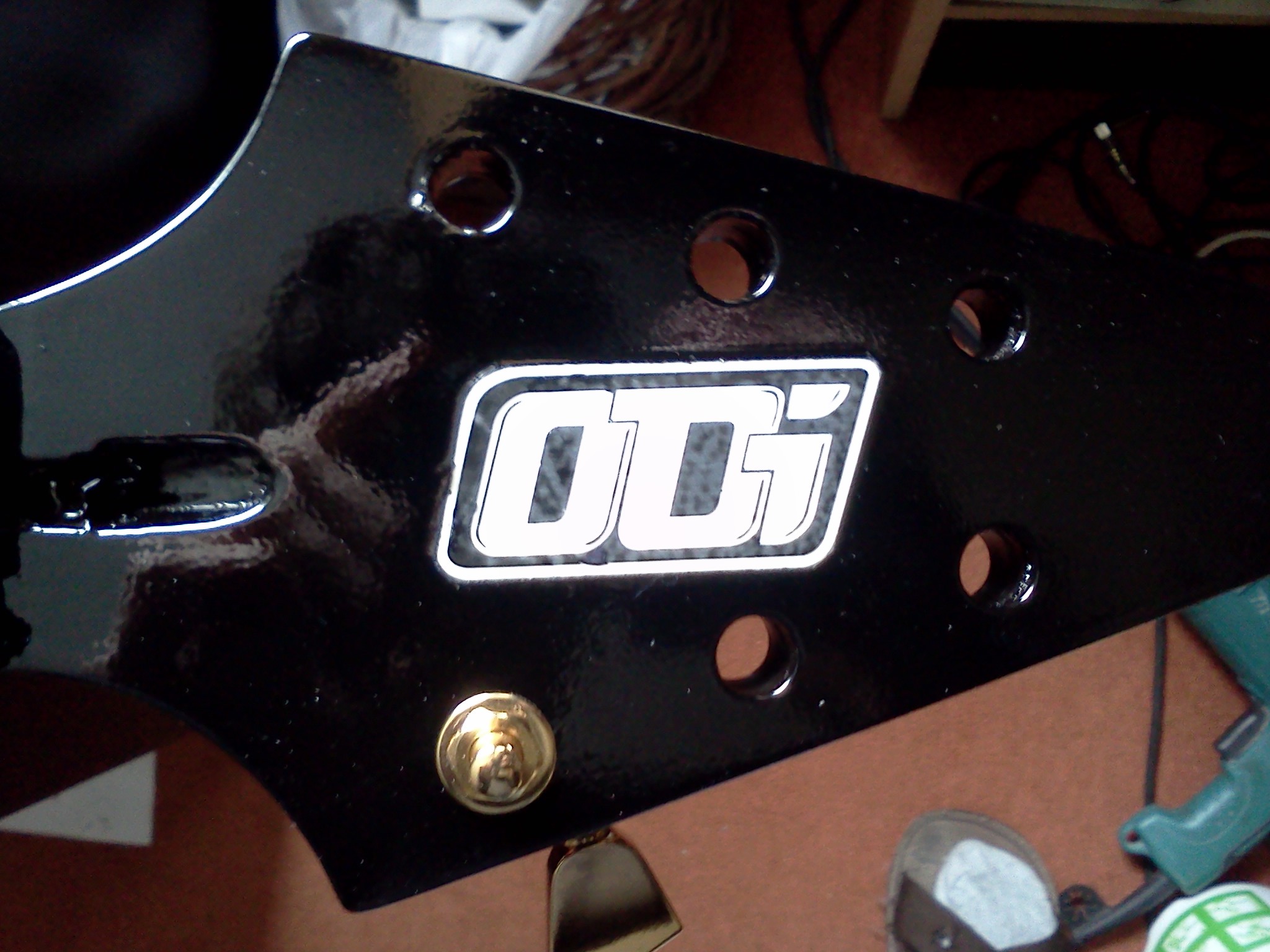

Logo na główce to wydruk na białej, samoprzylepnej folii. Samą główkę jeszcze przed nałożeniem podkładu pokryłem kilkoma warstwami czarnego lakieru poliuretanowego. Ma to na celu zminimalizowanie ponownego nakładania koloru na główkę, gdy logo będzie pod podkładem (nie wiem jak wyjdzie z maskowaniem).

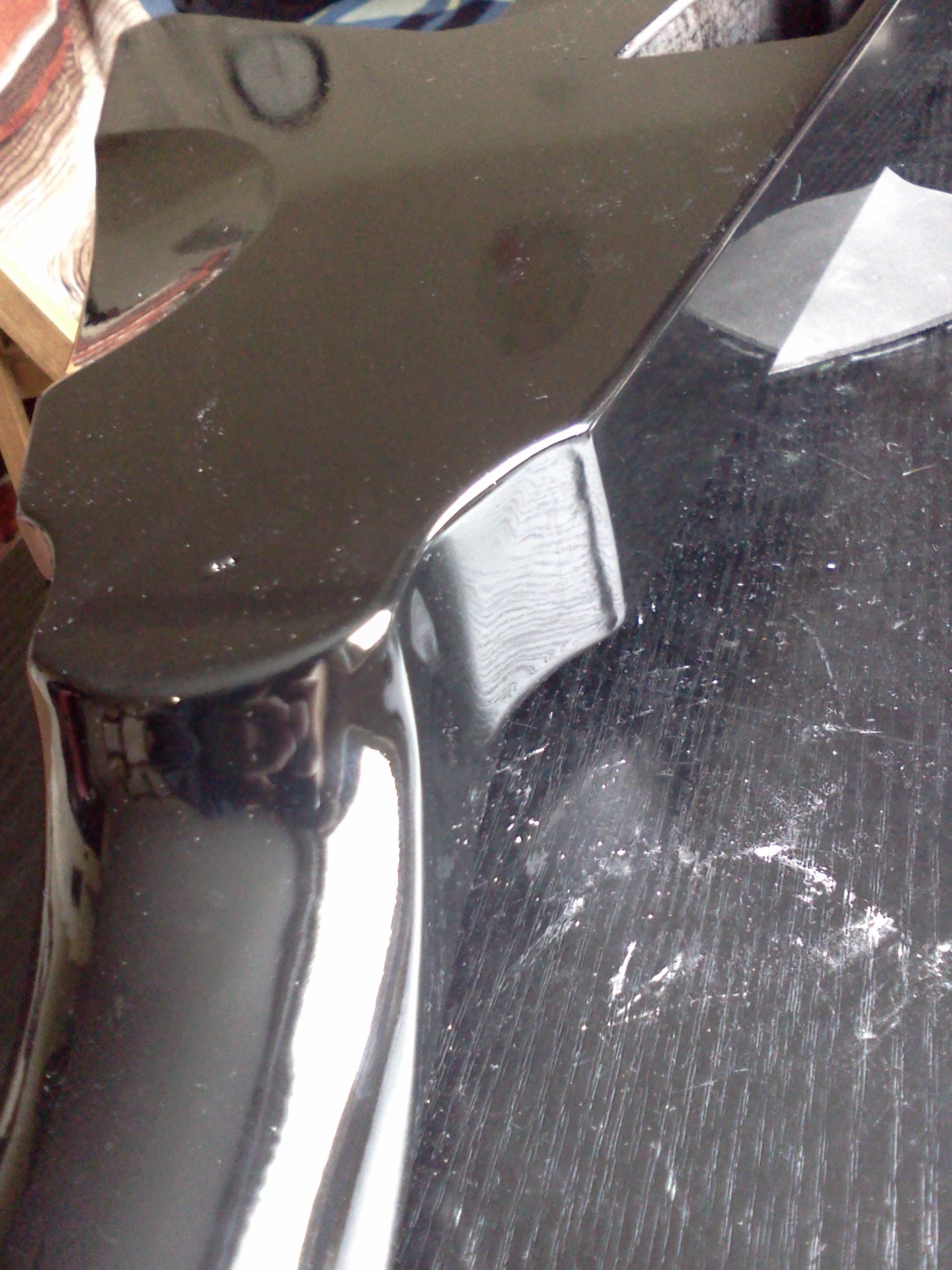

Wyrównałem podkład szlifierką oscylacyjną z papierem 240. Krawędzie i mniejsze powierzchnie takie jak boki główki dokończyłem ręcznie papierem 400.
Przed malowaniem kolorem zamaskowałem logo kawałkiem taśmy papierowej. Kolor to lakier poliuretanowy z dodatkiem czarnej pasty pigmentowej. Lakier ma wysoki połysk, co utrudnia przy malowaniu ocenę pokrycia, bo od razu tworzy szklistą powierzchnię mocno odbijającą światło.
Oczywiście po malowaniu moim pistoletem powierzchnia wymaga wyrównania papierem W paru miejscach splunął mi całkiem solidną kroplą lakieru. Muszę go prześwietlić, czy w środku wszystko jest szczelne.
