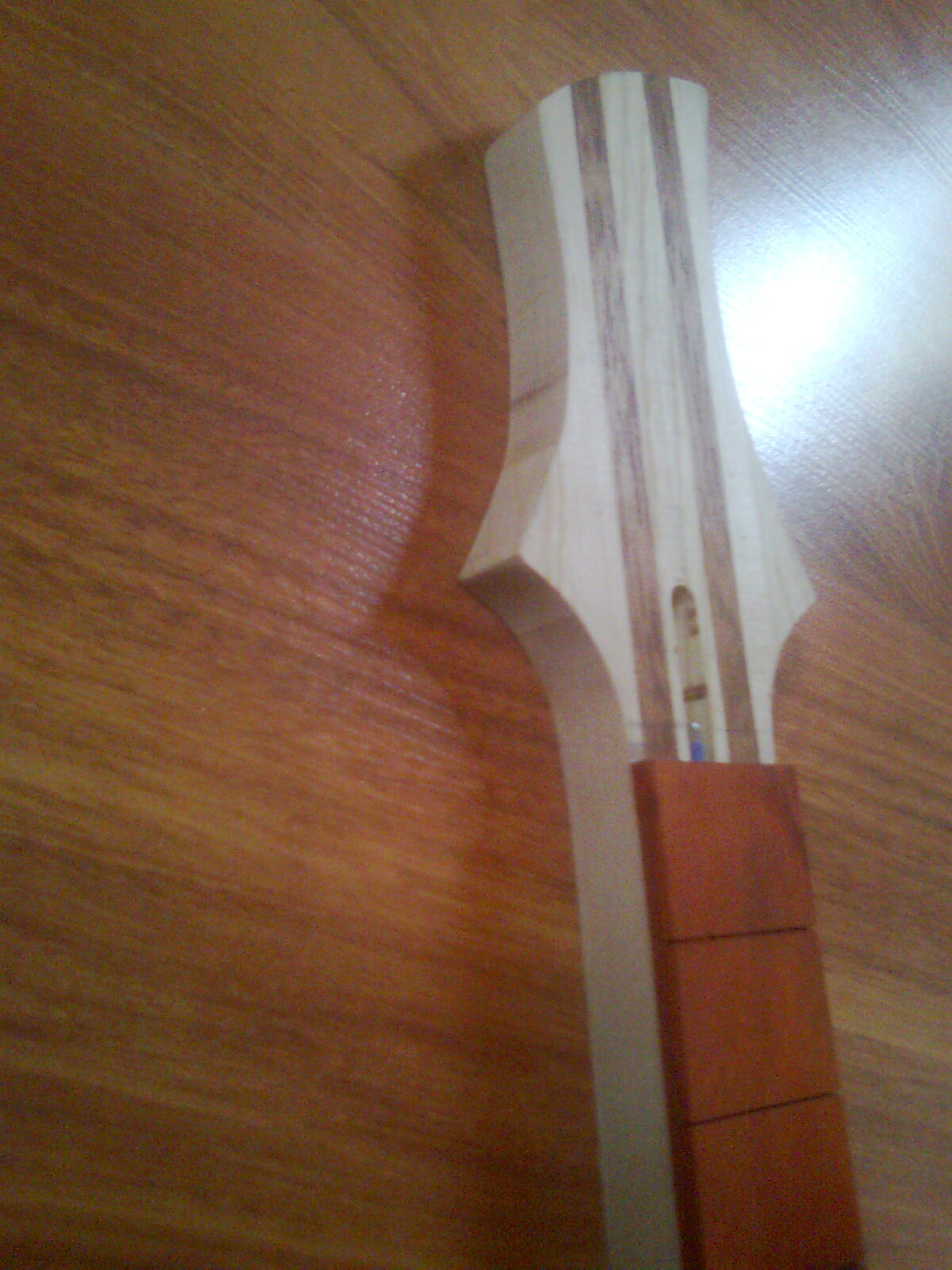

Postanowiłem zająć się budową elektroakustyka ale bardziej w formie testowej, byłaby to gitarka wyłącznie dla mnie:)
Na razie jestem na etapie budowy gryfu:)
Myślę, że budowa nabierze rozmachu jak zamówię wszystkie potrzebne części ;)
Mam inną koncepcję co do body, grubość około 60mm wydrążone komory, wstawiony toneblock jesionowy :)

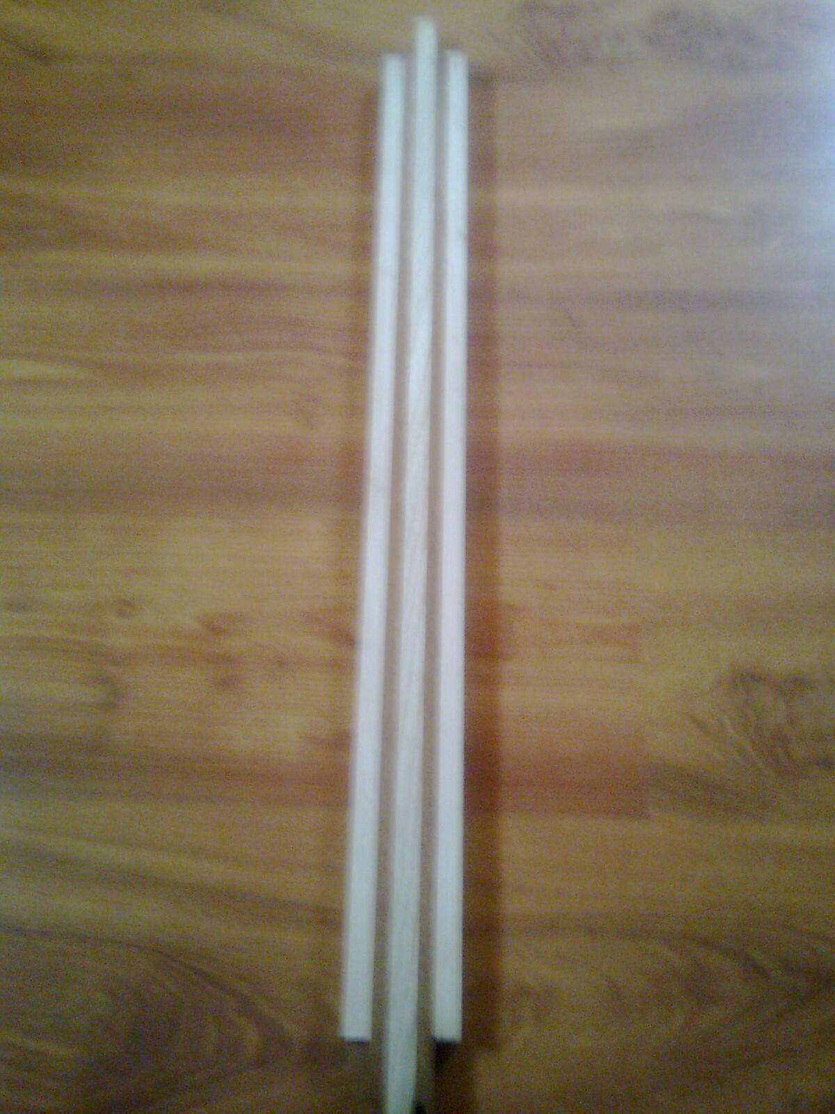

Gryf to klejonka klon|merbau|jesion|merbau|klon + skrzydełka jesionowe na główce

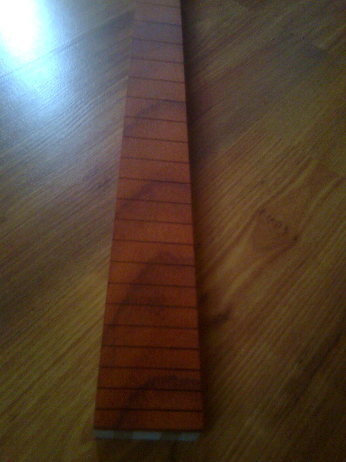

Podstrunnica Padouk 22 progi menzura gibsonowska :)

Padouk jest cool 8-) Szczególnie w połączeniu z czarnym/szarym korpusem, np http://rekguitars.com/index.php?site=kat&nr=14
Główka będzie odsadzona, jak w fenderach? Jaka jest grubość tej klejonki?

Post autor: donkirk24 » 2013-10-21, 19:07
Coś koło 21 cm, z podstrunnicą jest 27 (trochę grubo :D ale to wszystkok będzie do wyszlifowania jeszcze :) ja lubię masywniejsze gryfy :) wzorowałem się właśnie wykorzystaniem gryfu z taką głowką jak w Stratacoustikach Fendera, a przynajmniej na moje warunki jest to najlepsze rozwiazanie :)
Planuję właśnie top zrobić z jaworu/ klonu falistego włąśnie w czarnym kolorze albo takim grafitowo-szarym :)
Ale teraz mam pytanie, Normalnie gryf w akustykach jest pod kątem wklejany, w niektórych jest przykręcany ale czy pod kątem czy na płasko?
